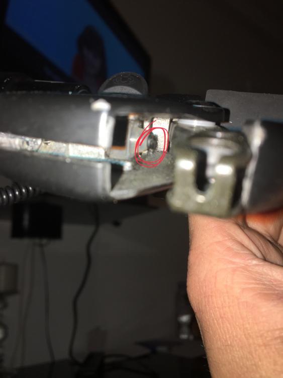

Salut faut tu verifie ton contacteur c’est le 2 eme cable faut retirer ton levier de frein et vérifier si la tétine de ton contacteur fais bien action avec ton’ levier donc vérifier si la tétine fais bien un va et vient quand tu appuie dessus .
car je pense que parfois elle. Dois pas s’ouvrir Lorsque tu actionne ton frein .

Pour la tester tu appuie dessus trotinette  en marche avec frein électrique activer et des que tu lache tu devrais avoir le feu allumée

Sinon j'ai le feux frein qui clignote tout juste quand j'active la poignée de frein.

Oui les feux marchent je les laissent tout le temps allumé  d'ailleurs , c'est juste les feux de stop (ceux qui  double la luminosité en gros..)  qui clignotent depuis une semaine. je doit avoir un truc avec se deuxieme cable.
Perso quand moi mes feux son allumer et que j’appuie sur le frein aucune augmentation de lumière
y’a que quand les feu son éteint quelle s’allume
Modifié par Mathieu2939
Non moi les feux stop ont toujours été bien plus fort que le mode normal.
et la , sa scintille ou clignote.

ET bien écoute, je vais le faire et vérifier comme tu le préconise. Tu as raison, cela peu provenir de la tout simplement.Je repost des que c'est fait.

Moi quand j'appuis, c'est comme sur une voiture, l'intensité augmente. Quand je relâche, cela reviens à éclairage d'origine.
