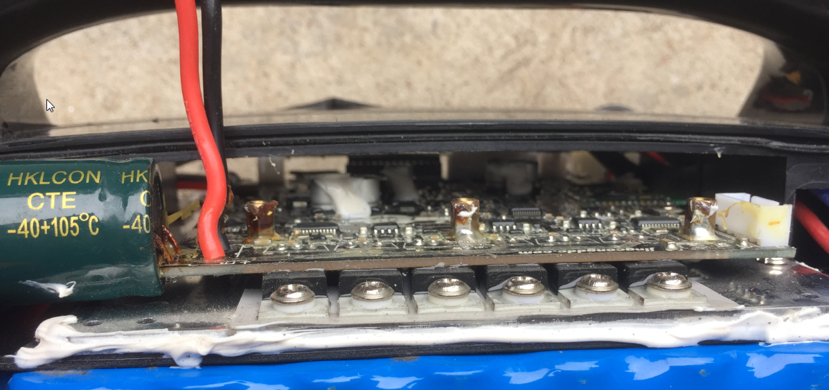

djerr Posté(e) le 25 mars 2017 Auteur Partager Posté(e) le 25 mars 2017 (modifié) Merci techos, j'ai effectivement trouvé cette photo sur le forum anglais. C'est la nouvelle carte des KS14C. malheureusement, j'ai une version antérieure et je ne vois absolument pas ce fusible rose (dont j'ai un exemplaire fourni dans la boite d'origine). Voilà à quoi ressemble la mienne sans l'avoir démonté : Ou se trouvait le fusible sur les précédentes versions ? Je précise que j'ai démonté les 2 faces pour justement pouvoir voir "à travers" mais je vois rien.... Mystère.... Modifié le 25 mars 2017 par djerr Lien vers le commentaire https://www.espritroue.fr/topic/2379-fusible-king-song-ks14c/#findComment-44664 Partager sur d’autres sites More sharing options...

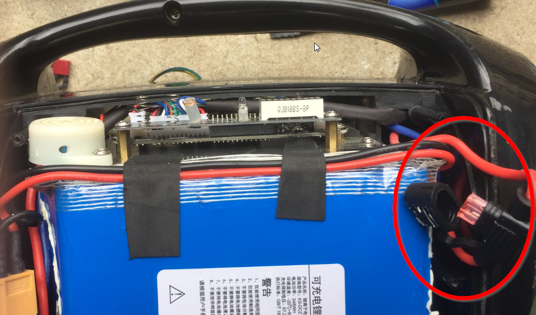

djerr Posté(e) le 25 mars 2017 Auteur Partager Posté(e) le 25 mars 2017 (modifié) Un grand merci @wheel. En effet il y a 2 supports noirs pour chaque batterie. Un des fusibles était grillé. Je remonte tout ça dans l'après midi et je posterai une photo pour materialiser l'endroit Modifié le 25 mars 2017 par djerr Lien vers le commentaire https://www.espritroue.fr/topic/2379-fusible-king-song-ks14c/#findComment-44676 Partager sur d’autres sites More sharing options...

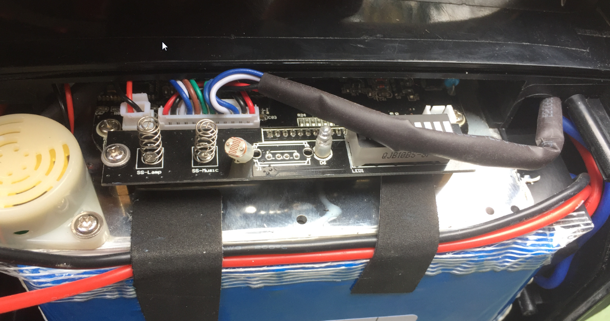

djerr Posté(e) le 25 mars 2017 Auteur Partager Posté(e) le 25 mars 2017 (modifié) Et voilà le fameux fusible caché : il y en a en effet un de chaque côté. Je n'en avais qu'un seul de grillé. Roue remontée et opérationnelle bien qu'elle ait un comportement bizarre sur accélération franche ou freinage appuyé (dans les deux cas ca reste raisonnable) car elle tremble et claque (comme lors d'un freinage voiture avec déclenchement de l'ABS) sans raison. Lors du test après remontage du nouveau moteur c'est d'ailleurs à cette occasion et selon ces même symptômes que le fusible avait grillé je suppose. Ca sent la CM à changer.... Je vais faire des test à vitesse mesurée... Merci encore @wheel Modifié le 25 mars 2017 par djerr Lien vers le commentaire https://www.espritroue.fr/topic/2379-fusible-king-song-ks14c/#findComment-44700 Partager sur d’autres sites More sharing options...
Gyroroue-shop Posté(e) le 29 mars 2017 Partager Posté(e) le 29 mars 2017 (modifié) Bien débrancher la batterie ( celle qui va à la carte mère ) et bien vider le condensateur en appuyant sur le bouton POWER avant de mettre le nouveau fusible au risque de le cramer de nouveau. @djerr Fais bien attention au remontage du panneau latéral, ton capteur de lumière est de travers Pour completer, il ya 3 possibilités pour le fusible selon les mois de fabrication. Sur le BMS (soudé ) Sur les cables de la batterie comme @djerr Soit sur la carte mère comme sur la KS-16 Modifié le 3 avril 2017 par Gyroroue-shop Lien vers le commentaire https://www.espritroue.fr/topic/2379-fusible-king-song-ks14c/#findComment-45265 Partager sur d’autres sites More sharing options...
