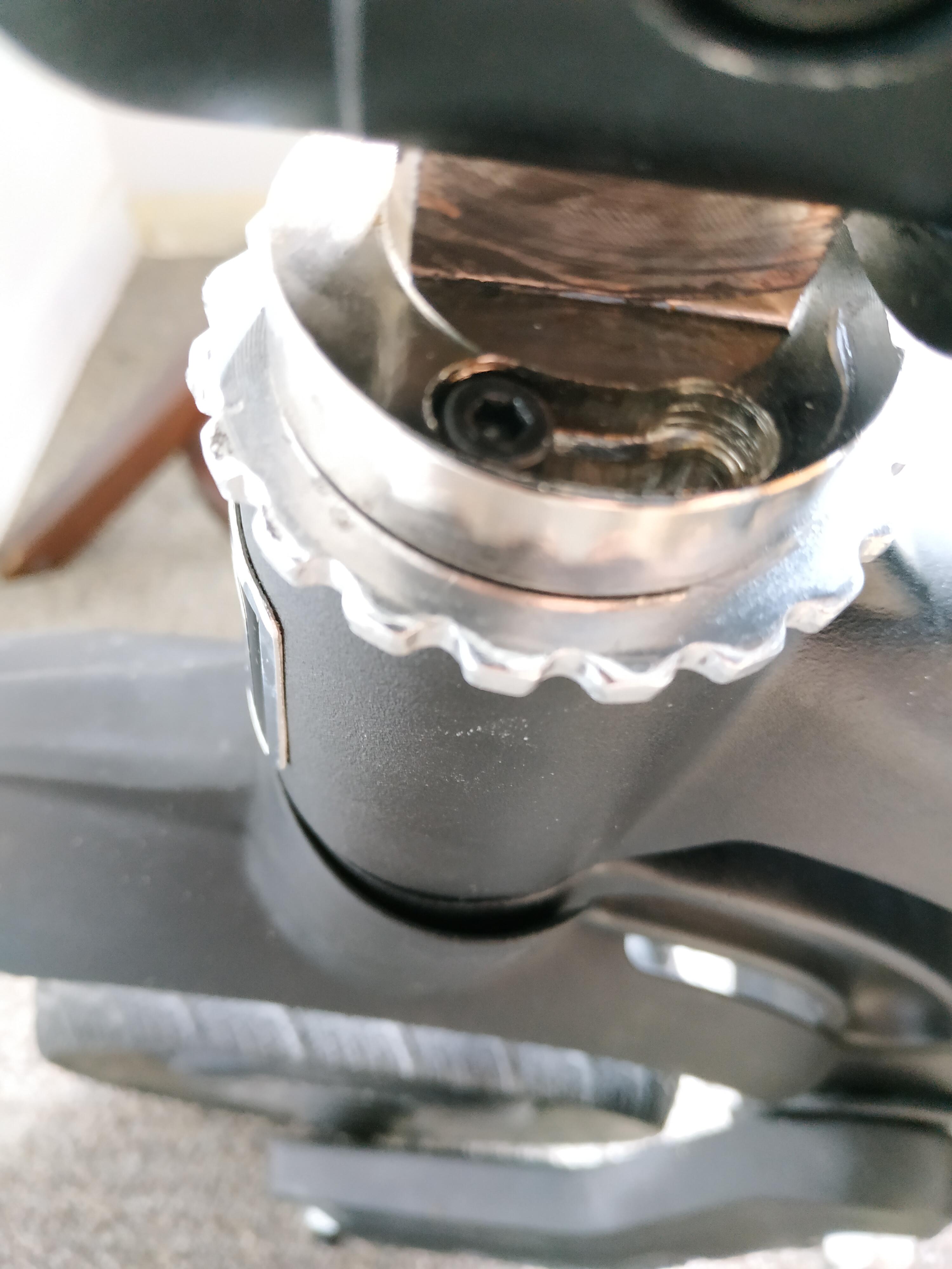

Au bout de 15 jours d'utilisation, j'ai du jeu sur la colonne et ça rend instable la trottinette. Donc un peu dégouté de la renvoyer au SAV. Quelles sont les options à part changer la colonne ?

Ya des bagues de serrage vendu un peu partout en remplacement de la bague dualtron...bon en ce moment c est en rupture de stock mais bientot...
Au niveau de la bague, ça ne bouge pas, c'est vraiment la colonne.
Bizarre bague crantee a resserer alors mais faut une cle speciale
Tu n'as pas le choix, il faut la remplacer par une colonne de DT3... Vive la Raptor, la vraie... (VA 😜)
Le jeu dans la colonne a été résolu en resserrant la vis noir que l'on voit quand on plie la colonne. On va rajouter du frein filet pour solidifier ça. Bon, un peu déçu quand même que la stabilité de la raptor dépende d'une petite vis.

T avais pas regle le probleme en serrant la vis noir que tu nous as montré en photo ??
Moi j ai la v1 et pas de soucis avec la colonne pour le moment...ramesbonda tu dis que ce n est pas la meme colonne sur la v2 ??
Oui, j'ai resserré, mais ça se désserre à chaque voyage. Donc pas de risque, je laisse le SAV gérer le problème.

Il y a deux problèmes différents,
la colonne qui s’écrase dans la charnière ( piece noire ou vient la vis/axe de 8mm) car trop fine,
le jeu qui arrive dans la direction à proprement parler ou il y a les roulements.
Si tu as du jeu entre la colonne et la charnière, il faut effectivement changer la colonne par une de DT3/Thunder. En plus possibilité de re-percer + lamer pour mettre des vis de 8mm.
Si tu as du jeu dans la direction et c’est bien ton cas, il faut re-serrer la couronne et la vis M10 qui passe à travers le swing Arm et vient tenir le folding (la pièce chromée).
Il y a un processus à respecter, chauffage des vis, ordre de désserrage / re-serrage. J’espère que le SAV ou tu l’as envoyé sais faire.
Effectivement le serrage des 2 petites vis de 4mm n’est pas du tout suffisant.

Bonjour, j'ai récupéré la Raptor 2 après 1 mois de Sav. La colonne a été démontée et remontée. Tout a l'air de fonctionner au poil cette fois-ci.
