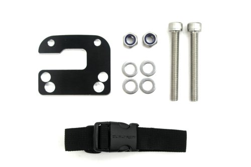

Il me semble que sur ce modèle, le système de pliage n'a pas de verrouillage.C'est très important pour moi de devoir la plier .
Existe t'il un moyen ou d'adapter un système ?Ou carrément de me tourner vers une futur nouveauté (genre prochaine dualtron compact ) ?

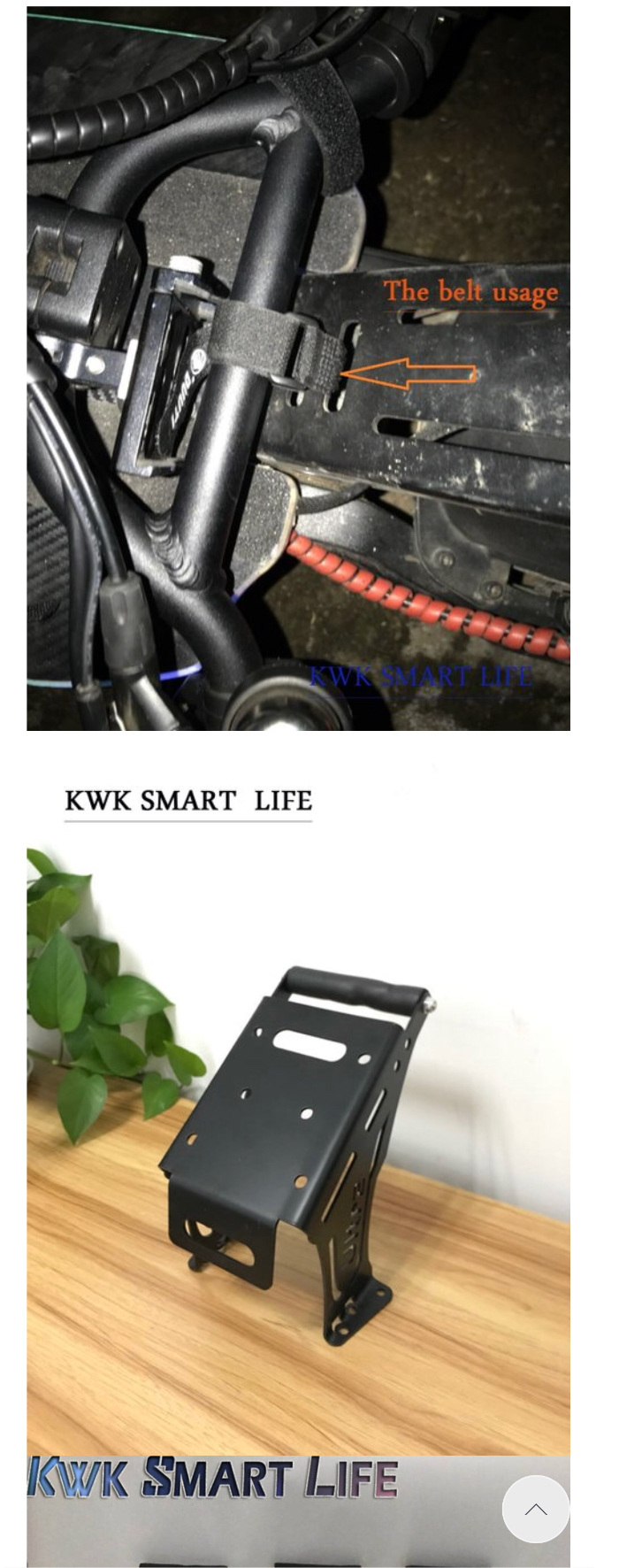

salut , tu peux mettre ça en attendant les specs de la Compact.
perso j attendrai de voir la Compact
http://shop.dual-tron.com/Mobile/Product/Detail/view/pid/54/cid/30

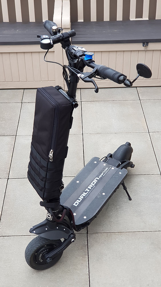

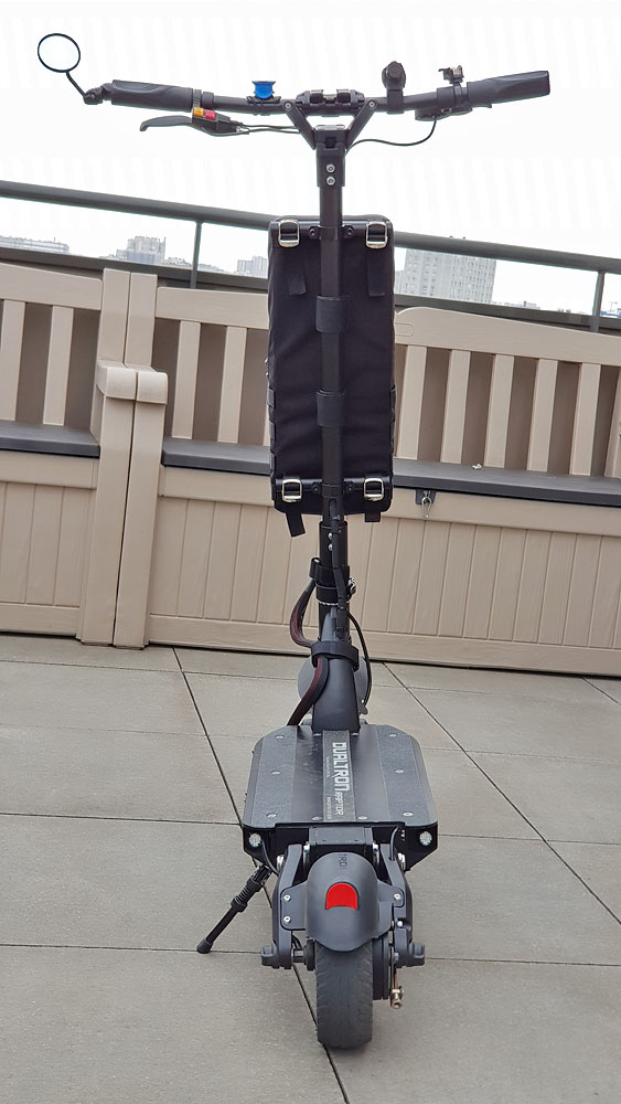

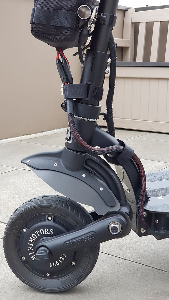

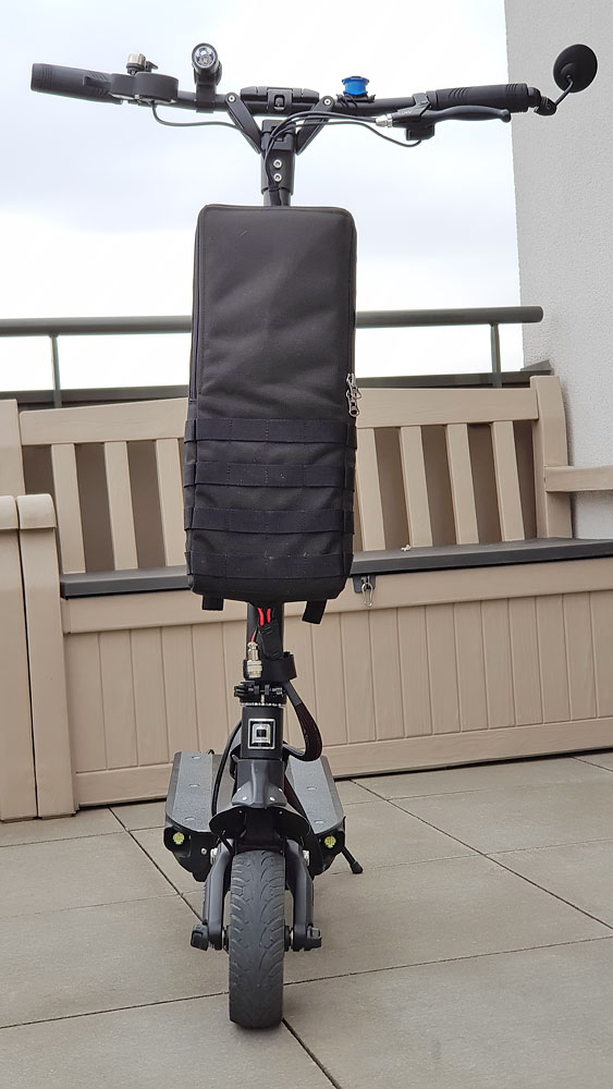

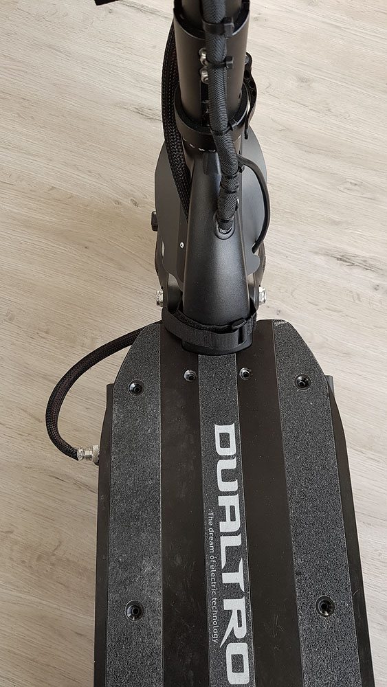

Après avoir câblé la batterie externe via le connecteur latéral du deck, il était évident que je ne pouvais pas laisser passer cela même si ça marchait parfaitement bien (pas sur sur le long terme, car pas confiance dans les capacités de la prise). :/
Voici donc la version 2 qui est normalement définitive puisque j'ai decâblé la prise batterie externe à l'intérieur du deck, pour la câbler en direct via de magnifiques connecteur XT90 et du câblage AWG 12 au travers d’un perçage du capot latéral. :D
Avant et après

il y a 59 minutes, troteur93 a dit :
La sacoche Rebel  150SDG
coucou,:byebye:
la batteries, c'est une 20AH?
Formidable troteur93?
Super boulot @troteur93 tu as fini par commander ton sac c'est cool.
Concernant ton gain d'autonomie tu as pu tester ?
Désolé si tu as déjà donné l'information, mais tu t'es procuré la batterie chez qui et a combien...si tu as un lien je suis preneur.
Ça fait beaucoup de questions je sais :biggerGrin:.
Salut oliv
concernant la sacoche je l'ai commandé juste avant qu'il t'envoie les tiennes c'est d'ailleurs une photo de tes 2 sacoches qu'il m'a envoyé pour me montrer le type de sacoche
concernant la batterie elle vient de Kwk c'est une batterie de dualtron limited et je n'ai fait aucun test hormis le simple fonctionnel. Si le temps est jouable ce sera demain en allant à fond de ma batterie Raptor et retour sur batterie externe, puis un second test fera l'inverse.

À propos du  confort qui sera nécessaire sur des longues distances je viens à l'instant des traités les suspensions avant en coupant les caoutchoucs et c'est vraiment le jour et la nuit j'ai enfin un système qui commence à ressembler à une suspension :D
Modifié par troteur93
@troteur93 je suis tres intéressé sur ce que tu a fais tes amortisseurs tu peux en dire plus stp , ta des photo av apres ?
