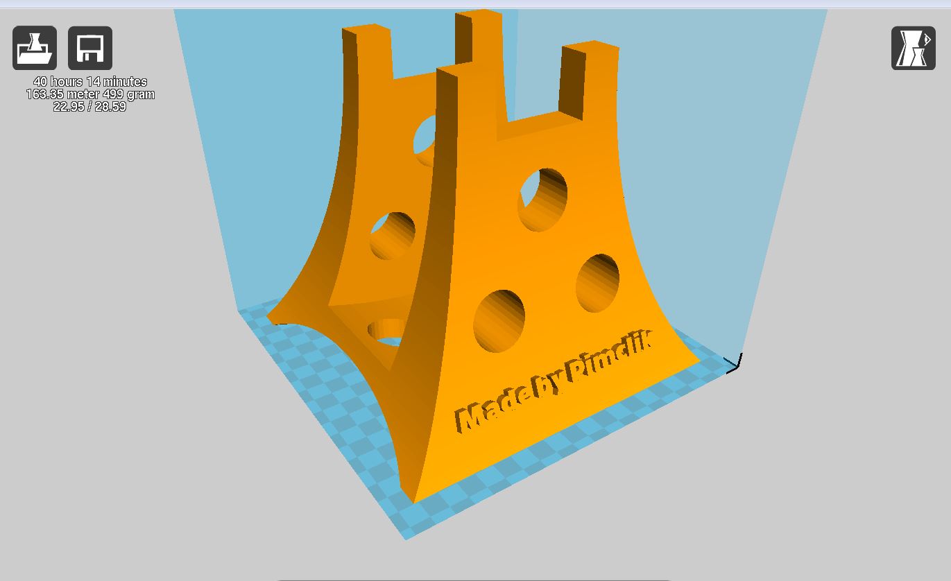

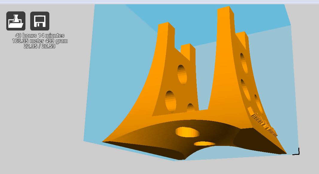

je viens de finir de modéliser un stand imprimable et personnalisable en 3d pour la ks18 :-)
J'en ai pour 40 heures d'impression... malgré que je l'ai troué de partout pour économiser le plastique le look... je vous posterai la photo et le .stl si tout se passe bien :-)

Le voilà en cours d'impression:
Joli... J'espère que la Dagoma va tenir le coup.
Juste comme ça en passant peut-être que tu aurais pu économiser sur le remplissage enfin... Je suppose que tu as fait tous les tests qu'il fallait mais sur la vidéo ça semble du costaud...

Remarque : les 4 points d'appui supérieurs ne sont pas horizontaux sur une ks18 mais ont un angle baroque d'environ 7° (c'est à dire qu'ils forment un V de 166°). Je chipote, ce n'est pas très important. A l'utilisation, cette forme de support est très pratique, elle s'utilise uniquement pédales repliées. Edit : Ce support permet le mouvement des pédales, voir la vidéo de @pimclik un peu plus loin.
Bien vu tout ça. Tu exploites bien la zone imprimable cubique de 20 cm... Bravo.
Edit : tu pouvais aussi économiser de la matière en évitant de mettre "Made by Pimclik". :D :D
(je te titille juste un peu, ne le prends pas mal...)
Modifié par Techos78
Pour l'imprimante, elle tiendra le coup, il n'y a plus que les pièces plastique qui viennent du modèle discovery200, le reste a été remplacé (ajout plateau chauffant, ventilateur de refroidissement pour l'électronique, changement des axes et des roulements, ajout d'un système anti-redémarrage en cas de coupure de courant,......).
Le remplissage n'est que de 25%, si c'est trop costaud, je vous le dirais pour descendre à 20%... mais je préférais prévoir trop costaud ;-)
Pour le "made by Pimclik" c'est vrai que ça fait un peu "prétentieux" mais j'aime bien signer mes créations ;-)
Merci de vos retours et de votre intérêt ;-)
Modifié par pimclik
