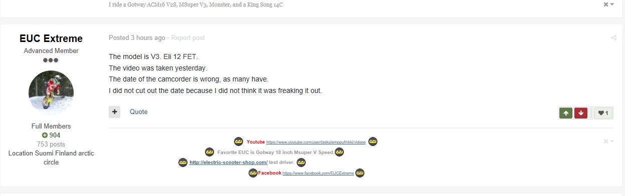

En regardant la date de la vidéo, elle est de Juillet 2014, je suppose que Gotway fait des cartes mères plus résistantes désormais, à moins qu'il ne s'agisse du BMS :D
En tous cas des bouts de bois j'en ai franchi des tas et j'aimerais pas que ma roue grille à cause d'un pauvre ridicule petit morceau de bois de 3cm..
Bien vu pour la date, la caméra était-elle bien configurée ? Probablement oui, donc il est effectivement possible que la vidéo soit très ancienne, mais elle a été placée sur Youtube le 7 mai 2017... Bah, peu importe.
Il faut effectivement espérer que les électroniques soient plus solides car, quand on monte des pentes très raides au pas, on a du souci à se faire.
De plus, ce sont peut-être des roues "bricolées" (des MS2 ?), ce qui n'est pas très représentatif. Mais sur les forums, il y a des cas de roues grillées lors de blocage contre un mur, ce qui arrive plutôt lors de l'apprentissage. Contre un mur, difficile de savoir si c'est le capteur qui casse à cause du choc ou la puissance qui grille à cause du courant...
Bon, j'admets que cette vidéo n'est pas franchement convaincante, il faut juste savoir qu'elle existe, et qu'elle est a priori présentée par un expert ( ben non, je ne parle pas de moi, mais de EUC Extreme ! ! )
Il me semble que EUC extreme roule sur MS2 renforcée (d'un point de vue mécanique, axe, écrou...), et d'après ce que je viens de lire sur youtube, la vidéo date de hier...ce qui n'est pas rassurant mais il s'agit de roue d'ancienne génération, espérons que les nouvelles sont plus solides. Après EUC extreme a pu tomber sur un modèle défectueux.
