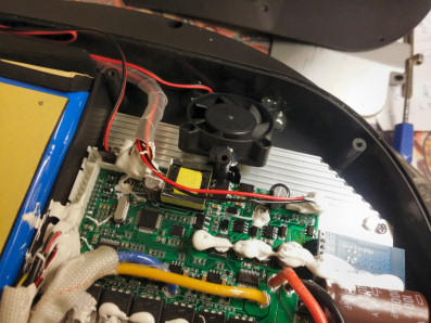

veuillez noter au passage les petits autocollants du controle qualité coréen ..
le ventilateur qui se déclenche au dessus de 35 degrés
et les batteries spécialement contrôlées pour GEV Korea  (pour ceux qui pensent que quand on achète chez aliexpress on a la meme roue ;-) )
et sous la dernière photo, c'est marqué:  Le pdg de gevkorea est en train de vérifier la procédure de fabrication...

J'ai voulu tester la possibilité d'ajouter le petit ventilateur comme ils ont fait les Coréens, et en effet il marche très bien.
Il se déclenche des que la température arrive à 35 degrés (plus au moins) et il s'arrête des quelle descende. Évidemment la carte mère de l' ACM 16 1300 est prévue pour ça...

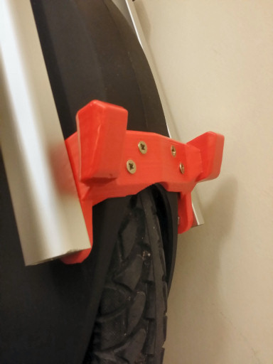

Je me suis penché aussi sur le problème du trolley, et même si j’ai pas trouvé des solutions pour éviter les trous (en bas), j’ai résolu le problème de la béquille.
Ça en remplaçant la petite barrette d’aluminium  avec une imprimée en 3d (en ABS) équipée des pieds d’appui.  Si ça vous intéresse et vous avez la possibilité d’accéder a une imprimante 3d, vous pouvez télécharger le fichier sur le site Thingiverse.com et vous en faire une…
