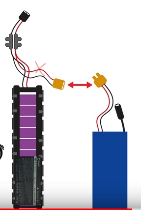

Petite question un peu bête 9_9 on peux pas brancher la batterie supplémentaire sur le port de recharge pour plus de simplicité de montage
Modifié par nabilxp
alors heureusement pour moi que je sois loin! lol.
plus sérieusement, je n'ai pas testé directement sur le port de chargement. à voir .

Avez-vous épissé la charge pour charger tout à la fois?
Où va le fusible? Combien coûte le fusible? Peux-tu mettre une photo?
i am spanish :)
Modifié par karlynche

Par contre peut se reprendre sur le connecteur de l'alimentation d'origine pour charger en parallèle les deux batteries ?
oui mais tu vas mettre plus de temps à charger !
Ça y est. Matériels commandés sur Aliexpress. Une question : peut-on souder sur les fils qui sortent de la batterie Xiaomi sans prendre aucune précaution ? Merci par avance !

Je desire faire la même chose à savoir mettre une deuxieme batterie.
Peut-on mettre une batterie encore plus puissante que celle-ci et quelles carracteristiques doit-elle avoir ( ampere, volt, etc ...) ??
Merci d'avance

Ben tu met une 10a ou 15a ....
36v 10a
Colaier 36V 10AH bike electric car battery scooter high-capacity lithium battery include the 42v 2a charger
http://s.aliexpress.com/U36vyIN3

Merci. Certe mais je suppose qu'il n'ya pas que ca à prendre en compte !?
