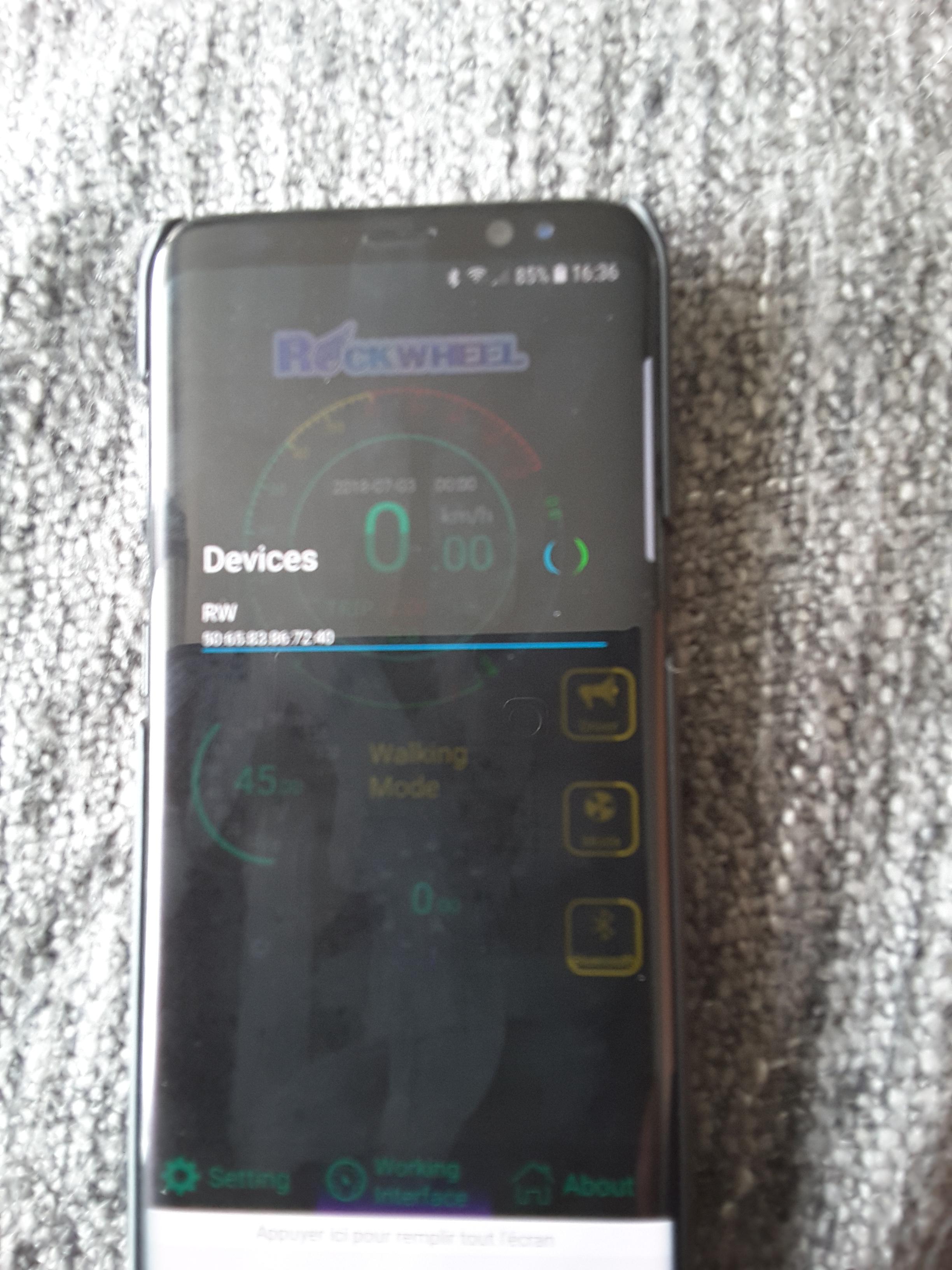

Bonjour , Voilà ce que je trouve sur le site lorsque je veux télécharger l application Android.
Quelqu' un peux me dire ou trouver le lien?
 Salut ok pour le téléchargement.
Mais la roue et le téléphone n arrive pas a faire l appairage.
Y a pas de bouton bluthoot ou autre.
