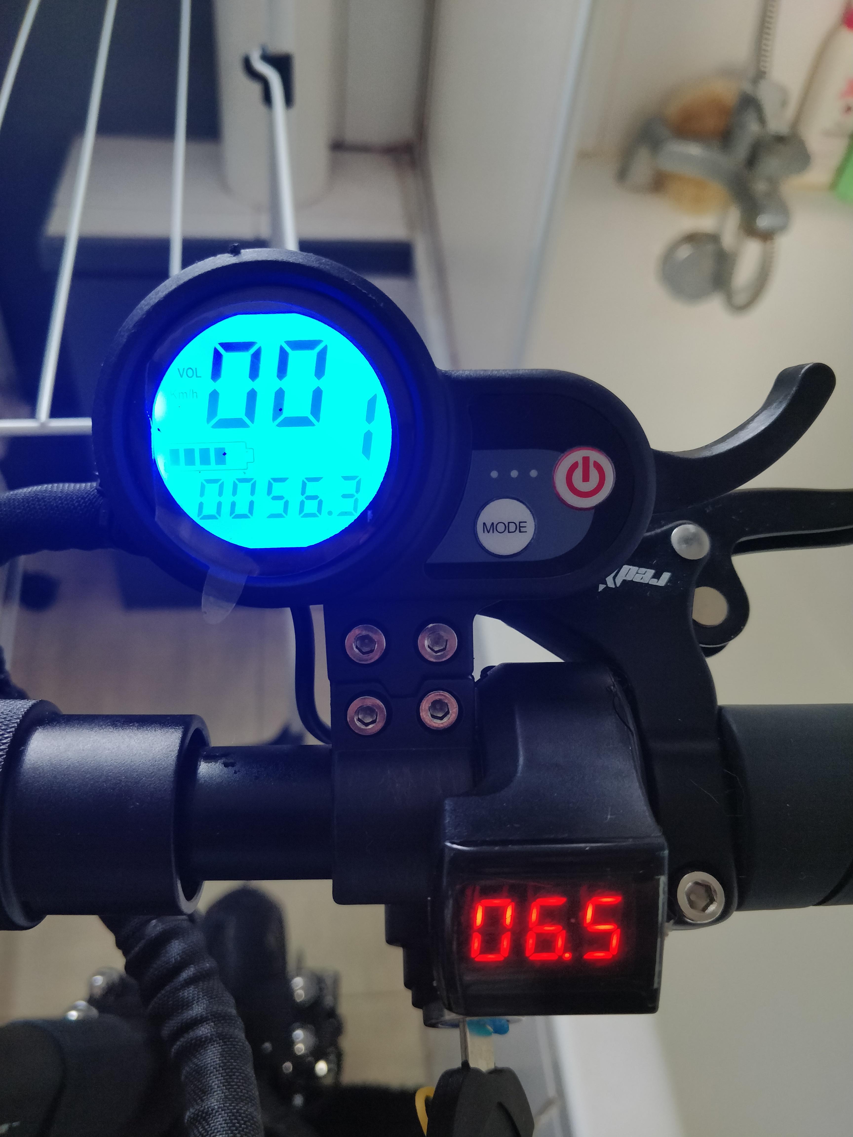

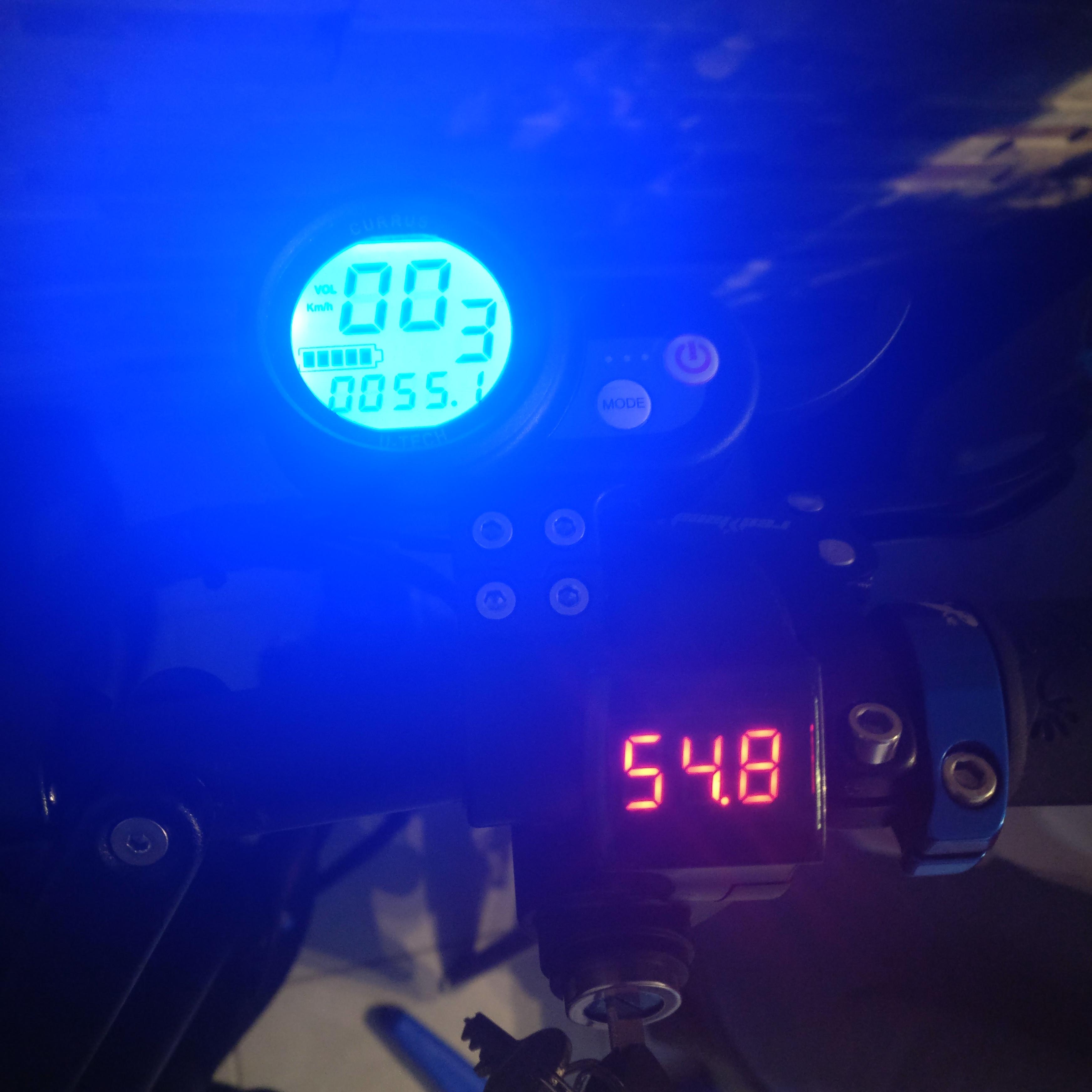

Hello je viens de réceptionner la kwheel double drive :) 52v 26ah
Juste une petite question je l'ai mise en charge, elle est a 53,4v sur le lcd pour le moment au deballage, et y a un ecran rouge qui indique 5.8 , ca doit pas afficher 53v ?  ?
merci
Il devrait t'afficher aux alentours de 53volts en chiffre rouge. Il y a un delta de qlq 0,4volts avec le lcd. 5.8v c'est pas normal...
A un moment j'ai vu écrit 14, mais 1/4 de seconde, qd j appuyais sur un bouton du lcd, puis c'est revenu dans les 6 ...
Du coup je sais pas trop quoi faire ... cela nuit au fonctionnement ? Je n'ai pas encore roulé avec, peut etre que cela se calibre en roulant ?
Sinon  j ouvre un litige :( mais cela va etre compliqué... payer des frais de retour , etc, pas de bol !
Modifié par Ayorosknight
Elle demarre, on peux regler le moteur une roue ou 2 roue motrice,  le reste semble normal ...  je l ai fait rouler dans le vide, afin de tester cela
Essaie de la poser sur une chaise et de faire rouler ta Trott en roue libre pour voir ce que ça donne. Avant d'ouvrir un litige contacte Kylin et montre lui la photo. Explique lui que ton écran affichage Led n'affiche pas la bonne tension. Il devrait t'en envoyer un. Pas d'inquiétude pour le moment essaie de la faire rouler
euh non, maintenant je viens de faire 1 minute, a 40km/h à vide. (sur une chaise)
Il y avait indiqué 6.6 a l arret.
Au bout de une minute c 'est indiqué 6.7
Envoi un message à Kylin + photos. Dis lui qu'il te renvoie un afficheur. Ou autre solution... Pour voir que le display affiche la bonne tension et que c'est bien l'afficheur Led qui est en cause c'est de mesurer la tension de la batterie avec un voltmètre... Mais ne le fait pas si tu n'es pas bricoleur.
pas bricoleur c est clair .... ?

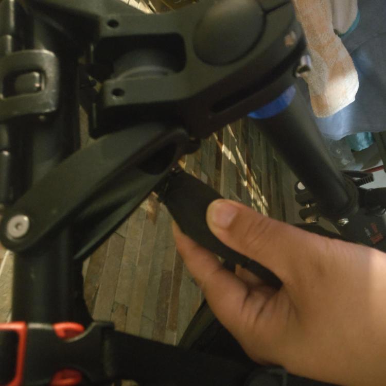

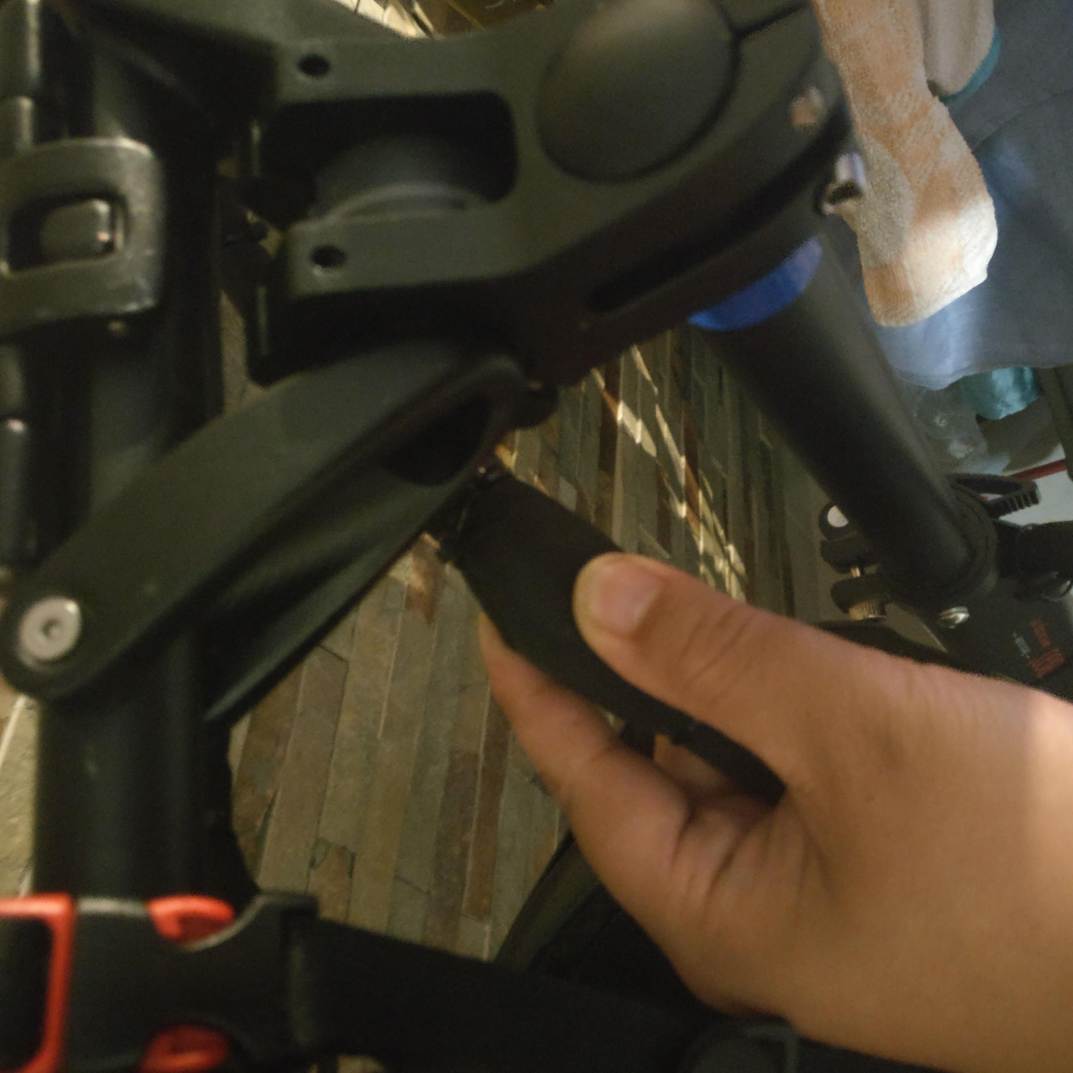

par contre j'ai juste enlevé le grip grace au outils fourni de base, ensuite ya une espèce de mousse protectrice, collé au niveau des angles avec une espace de colle en pate
(Je n'ai pas voulu ouvrir complément) mais en soulevant un peu , y a plein de fils dont un qui n'est pas branché, est ce normal ?
ils ont l air de pouvoir s emboiter l un dans l'autre, mais je tente rien sans votre aval (pas envie de sauter ...)

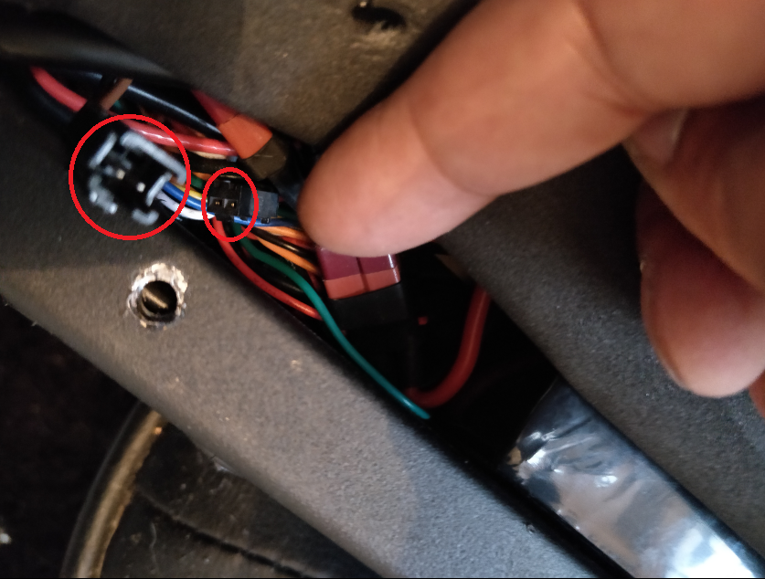

De mémoire, il y en à même plusieurs qui ne sont pas brancher. Celui de l'alarme et... ?. En tout cas il y a bien des fils qui sont débrancher sous le deck. Il me semble que l'afficheur LCD est connecté au niveau des câbles noirs juste sous ton cintre. ? La où il y a mon pouce ?. Faut enlever la sorte de gaine en tissu et vérifier que tout est bien clipsé. Pour moi ça n'est pas ça mais bon on ne sait jamais. Pense à éteindre ta Trott avant de le faire. ?
