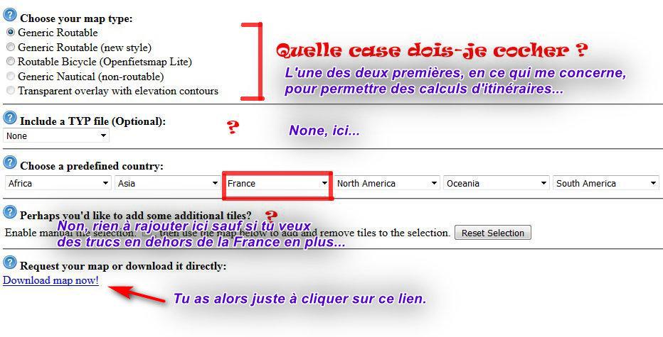

J'ai aussi des GPS Garmin avec visualisation de la cartographie, mais sauf rares exceptions, je ne les utilisent plus maintenant qu'avec de la cartographie OpenStreetMap, en générant les fichiers .img qui leur vont bien ici (et tous les mois, si j'en ai envie!) : http://garmin.openstreetmap.nl/
Bien mieux, donc, le seul problème c'est que c'est gratuit... ;)
Le 01/06/2018 à 11:59, sbouju a dit :

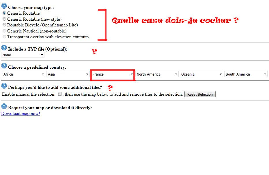

Merci, je viens d'aller sur le site, mais j'ai un doute sur ce que je dois sélectionner.
Désolé pour le retard, mais bien qu'ayant sélectionné : " M’avertir lorsqu’une réponse est postée"
Je ne reçois pas d'Emails ???
Mon Garmin est un modèle "Cycliste"
Merci.
Merci d'avoir consacré du temps à la réponse.
D’accord je ne suis pas doué, mais, vu le prix, ils pourraient faire plus simple pour les MAJ et les cartes.
J'ai téléchargé 2018, mais il a laissé des 2014 et 2017 et il me manque des fichiers 2018 !
La rage, je suis en train de le vider comme un poulet dans un dossier de mon ordi et je vais tout reprendre à zéro avec seulement "gmapbmap.img" car parait-il le fichier d'origine à l'achat.
Je précise que je n'ai pas de problèmes de téléchargement ( Freebox Revolution avec fibre optique)
Depuis l'achat, je passe mon temps à me bagarrer au lieu de l'utiliser.
Autre problème : Quand on crée un parcours et qu'on l'utilise, si on s'écarte il dit simplement "hors parcours" mais pas comment le retrouver !
Ça fait du bien de râler un bon coup. Au service technique, ils ont l'habitude et reconnaissent qu'il y a beaucoup de bugs.
Encore merci.
il y a 21 minutes, Mecano Man 2 a dit :
Je ne connais pas ton modèle de Garmin, malheureusement, mais j'en connais quelques autres, et suffisamment pour me retrouver sans trop de problème dans la logique de leurs logiciels, même pour les modèles inconnus... Ceci dit, leurs modèles "spécial vélo" ont probablement des spécificités dont je n'ai pas idée, et je risque de te mener dans de fausses directions à te donner trop de "conseils" sans savoir vraiment !
Sinon, une fois la cartographie OSM téléchargée, tu auras sans doute intérêt à en renommer le fichier "gmapsupp.img", afin de le mettre dans ton Garmin, surtout si ton modèle date un peu. C'est un grand classique! ;)
