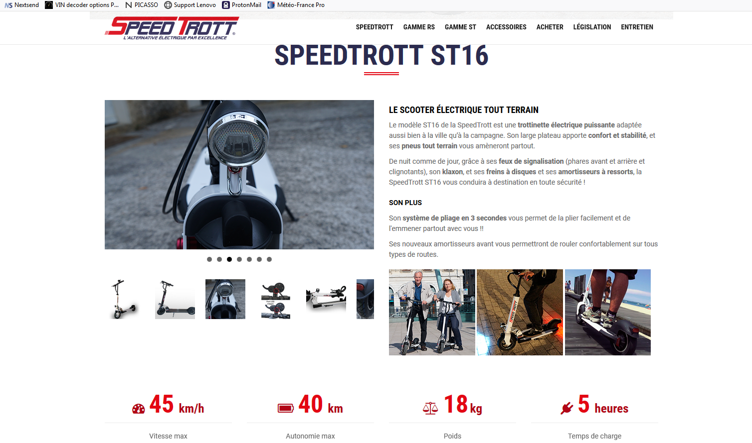

Peux tu confirmer son poids (réel :P  ) Merci !
Modifié par TexMurphy
il y a 59 minutes, TexMurphy a dit :
Confirmé, elle fait bien ses 16kg (18 avec le siège). Se porte à bout de bras.
Ben ? :ripeer:
Déjà, annoncée sans la selle, à 18 kg sur le site du revendeur ( que l'on estime en général optimiste  )
