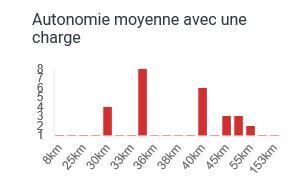

Pour l'autonomie je ne peu te répondre, tout dépend si il y a des montées, du vent, ta façon de "piloter", la vitesse, de ton poids, la capacité de ta batterie, ….
Apparemment c'est faisable si j'en crois le tableau des membres du forum ci-dessous
Si @S3RG3I passe par la (ou un autre membre) il pourra t'en dire plus je pense   :)
Modifié par Christian-91
Ok ty oui la moyenne est c'est 35 km en gros donc juste non pas de montée et je pèse 83 kilos ?
Salut,
45 kms c'est chaud d'une traite. Je l'ai fait une fois mais en mode1 uniquement. j'ai dû pousser/rouler les 3 derniers kms!!! A mon avis, si tu as la possibilité de faire une pose et recharger ça serait mieux.
