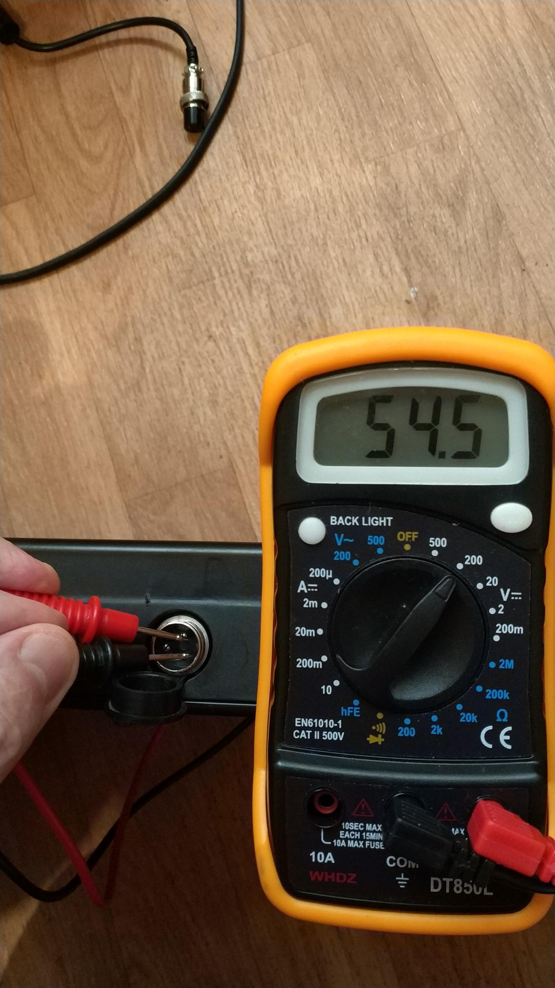

Je me permet de relancer la problématique du chargeur et de la batterie. je possède une Ruima mini 4 qui correspond à une Speedway mini 4 - 500W avec une batterie de 48V 15AH.
Suite au différent conseil que j'ai lu dans le sujet, j'ai vérifier au niveau du chargeur les volts. Le voltmètre m'indique 54-55 Volt. une fois la batterie chargée au max la batterie m'indique 51.6- 51.7 Volt.
Je me pose la question si la batterie chargée au max ne devrait pas être plus élevé que 51.6 volts?

Le 05/09/2018 à 14:04, tomyboy a dit :
"la batterie m'indique": tu veux dire l'écran LCD de la commande?
As-tu vérifié au Voltmètre sur la prise de charge? En prenant toutes les précautions nécessaires pour ne pas faire de court-jus...

Le 25/08/2018 à 14:47, S3RG3I a dit :
Pour tester ton chargeur:
connecteur 1= positif à droite de l'encoche
connecteur 3=négatif à gauche
il y a une heure, sonkenn a dit :
Hello "Sonkenn"
J'ai vérifier à la sortie du chargeur comme indiqué sur la photo ( j'ai bien fait attention ) et celui-ci donne 54-55 Volt. lorsque la trottinette est sur chargeur l'écran LCD m'indique une valeur de 54.6 Volt lorsque la batterie est chargée mais lorsque je débranche le chargeur et vérifie sur l'écran LCD la batterie passe à 51.8 Volts. J'ai aussi demandé l'avis d'un collègue de vérifier à combien s'élevait le voltage après une pleine charge et celui-ci m'a répondu 54.6 Volts...
Entre temps un membre "nrvfromcnr" m'a fait un petit calcul et me dit qu'il y a une forte probabilitée qu'une cellule soie défectueuse...
@sonkenn je vérifie cela demain car pas de voltmètre à dispo et je reviens avec les valeur (au niveau de la batterie la où on branche le chargeur)
Il y a 3 heures, sonkenn a dit :
@S3RG3I je voulais dire sur le port de charge de la batterie. Tu n'as plus qu'a refaire une photo, avec 4 mains cette fois!
Même pas peur!!!
? je vais peut-être pas faire comme ça ? j’ai pas le niveau... par contre comme cela je vois bien ???
@sonkenn après avoir pris la mesure au niveau du port de charge et je confirme 52 Volt ( le LCD indique 51.8 ).
Cela a donc un impact sur l'autonomie de la batterie ( je pense que ces 3 volts représente +/- 10Km d'autonomie )
ou bien je suis à cotés de la plaque? je cherche un tableau qui pourrait me renseigner sur le % de la batterie par rapport au voltage.
Merci d'avance
Il y a 2 heures, tomyboy a dit :
OK. Donc le calcul de nrv pourrait être bon... ce n'est pas un problème de LCD mais bien de batterie (j'englobe le BMS)
