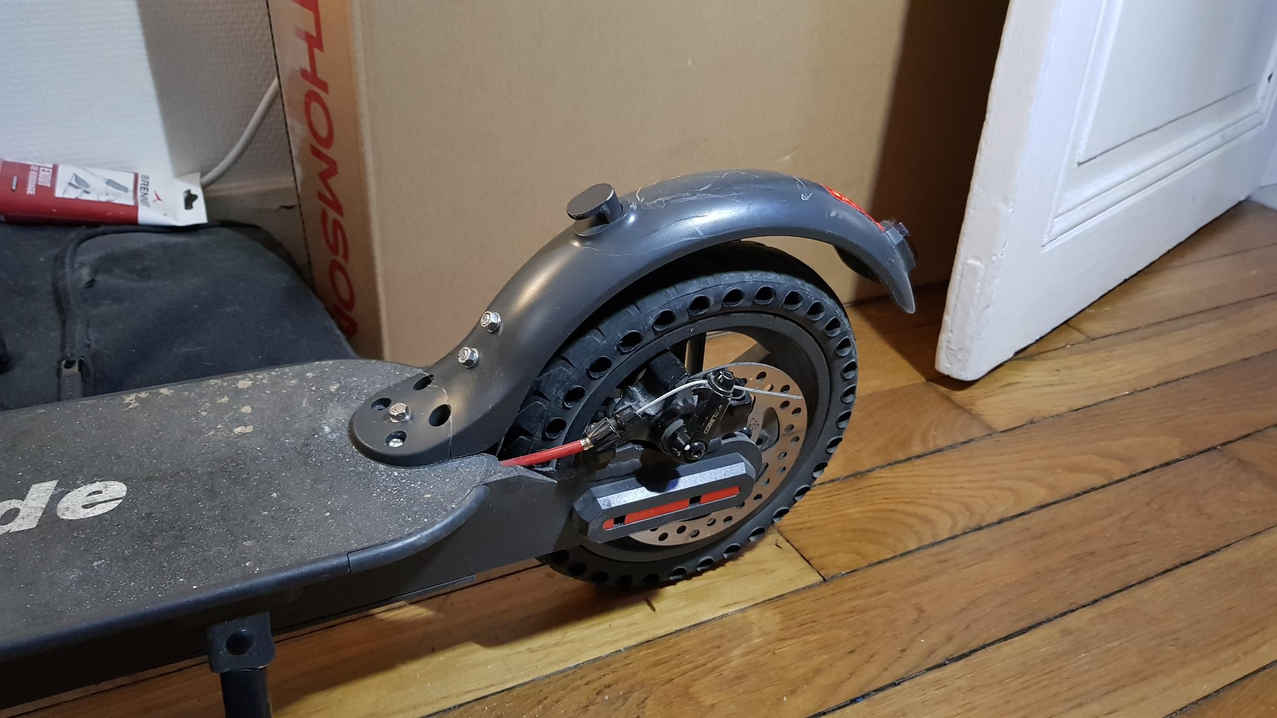

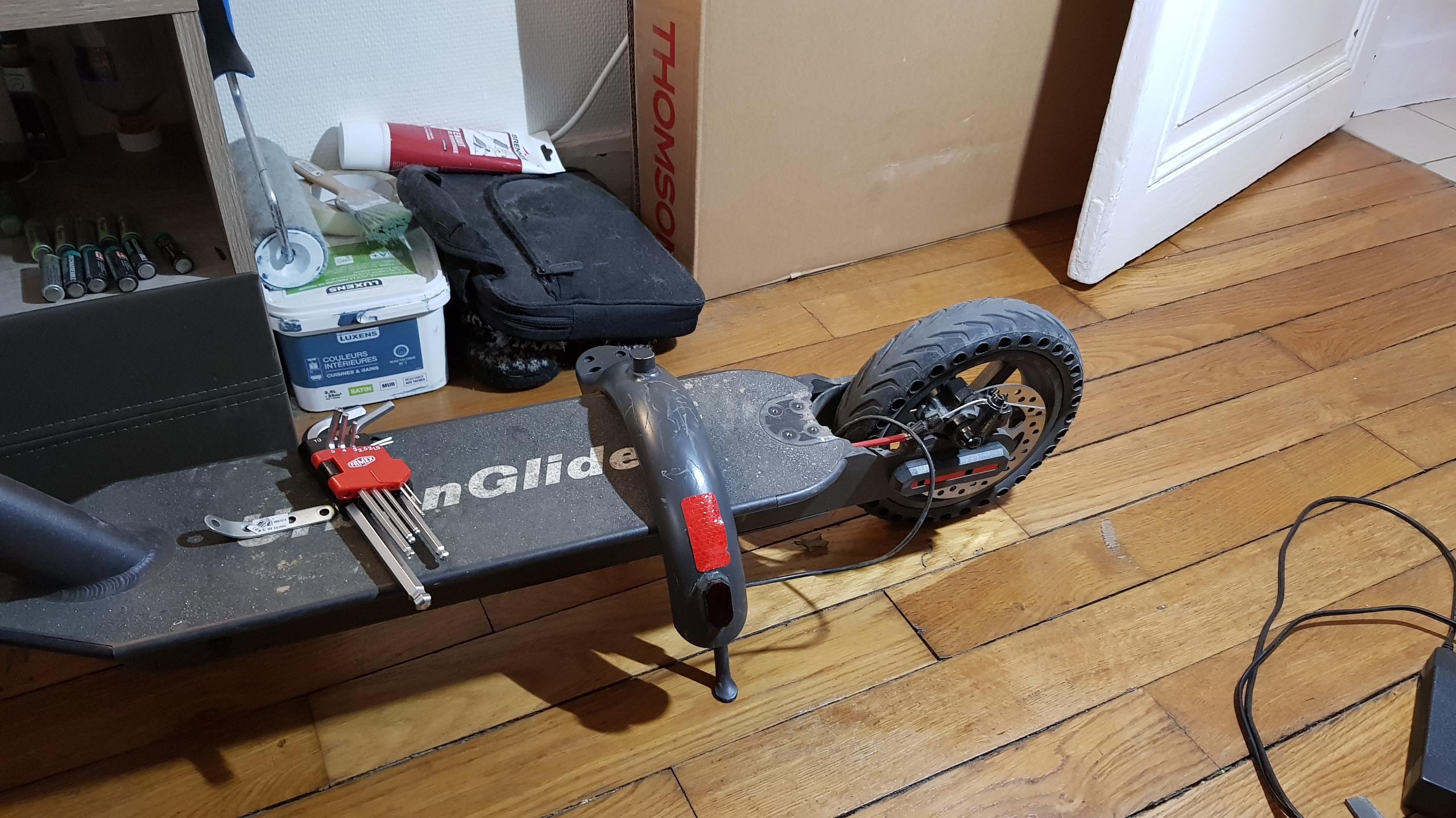

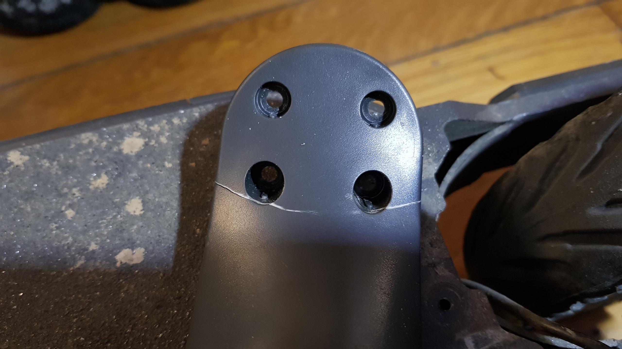

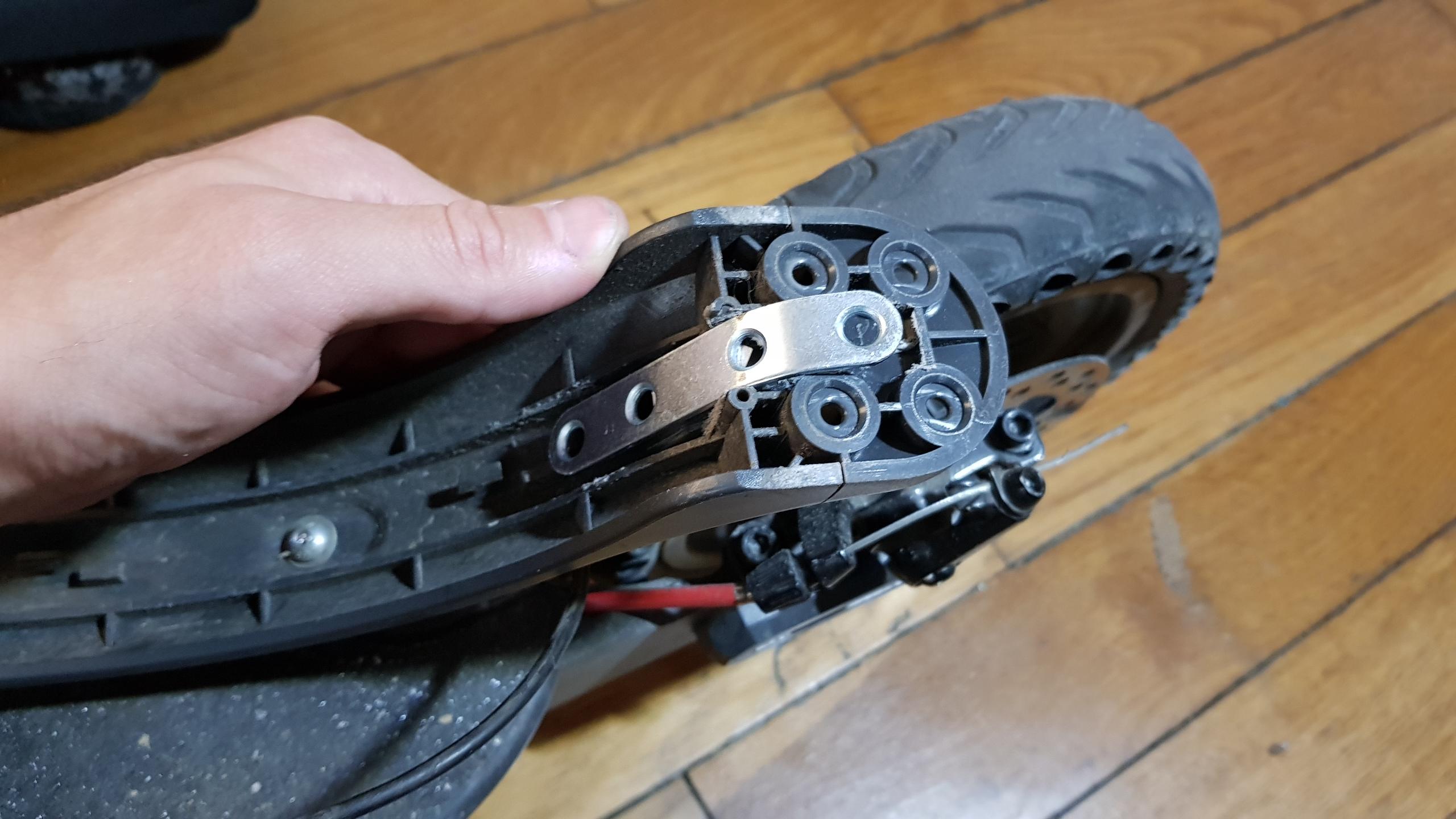

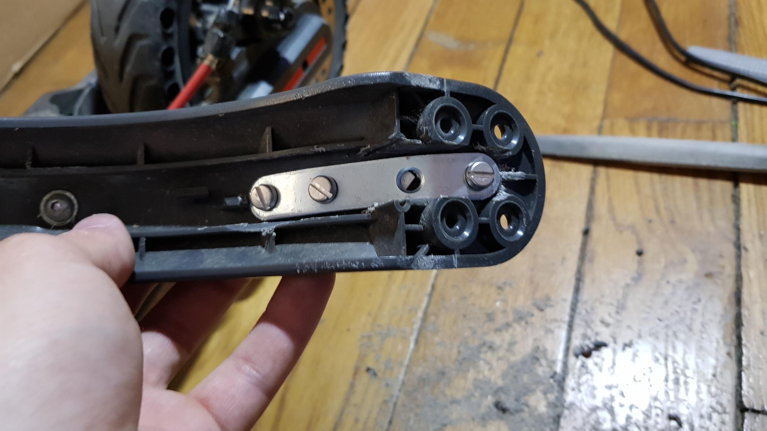

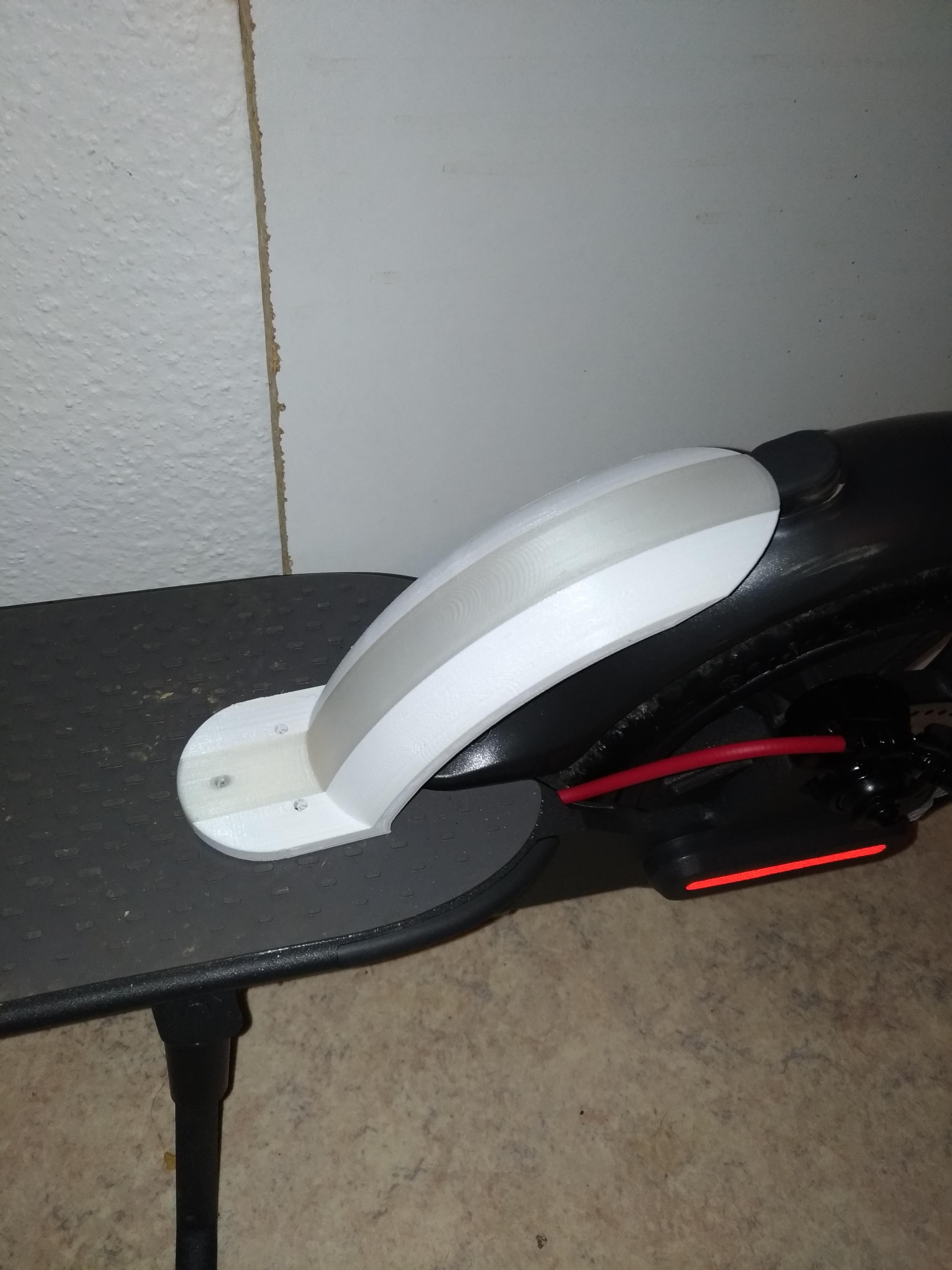

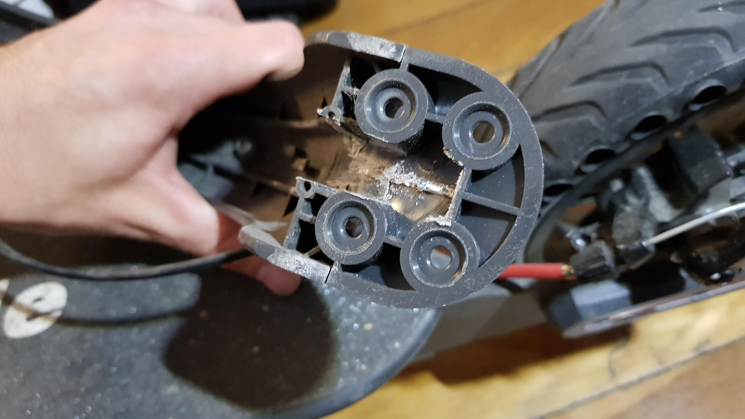

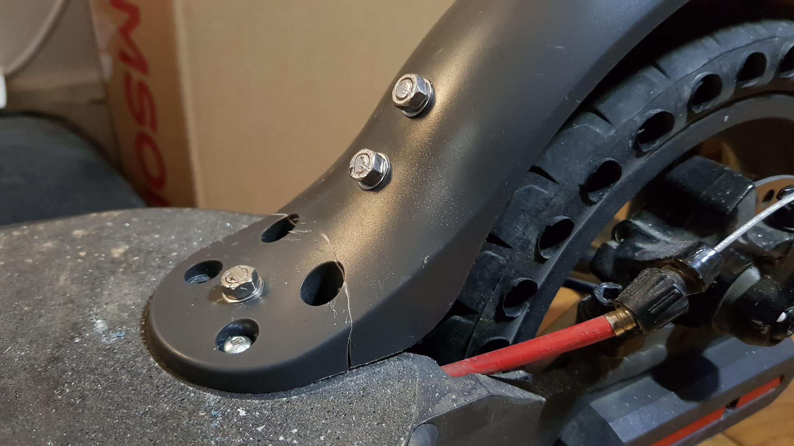

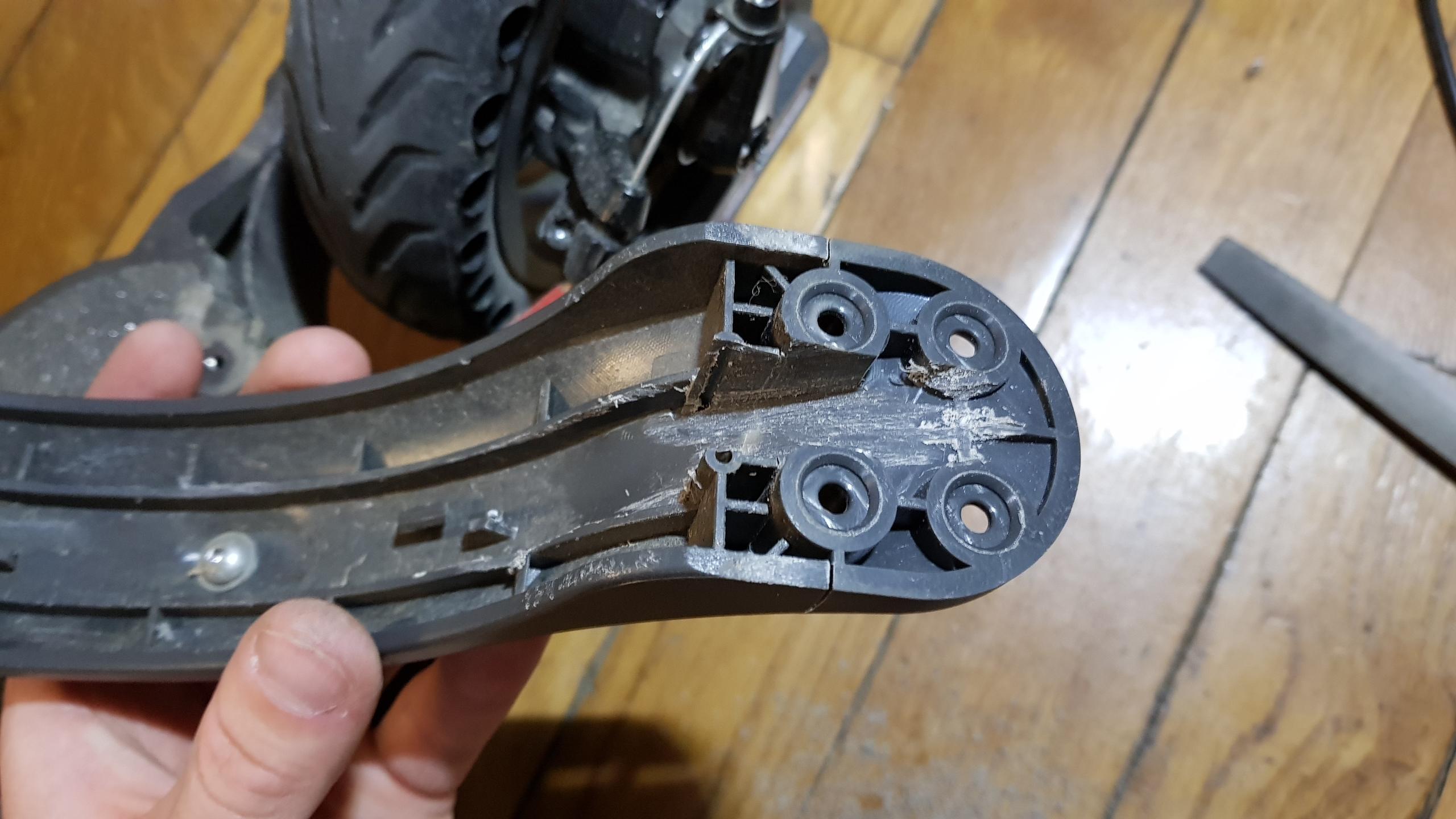

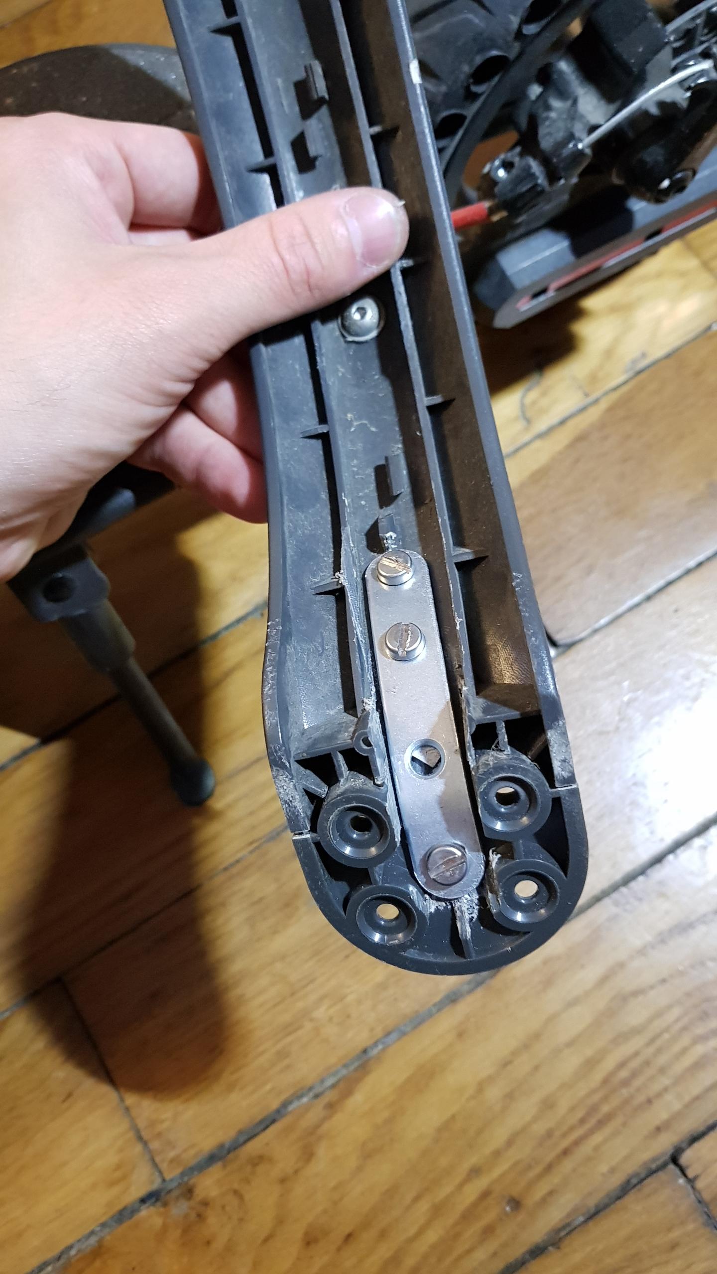

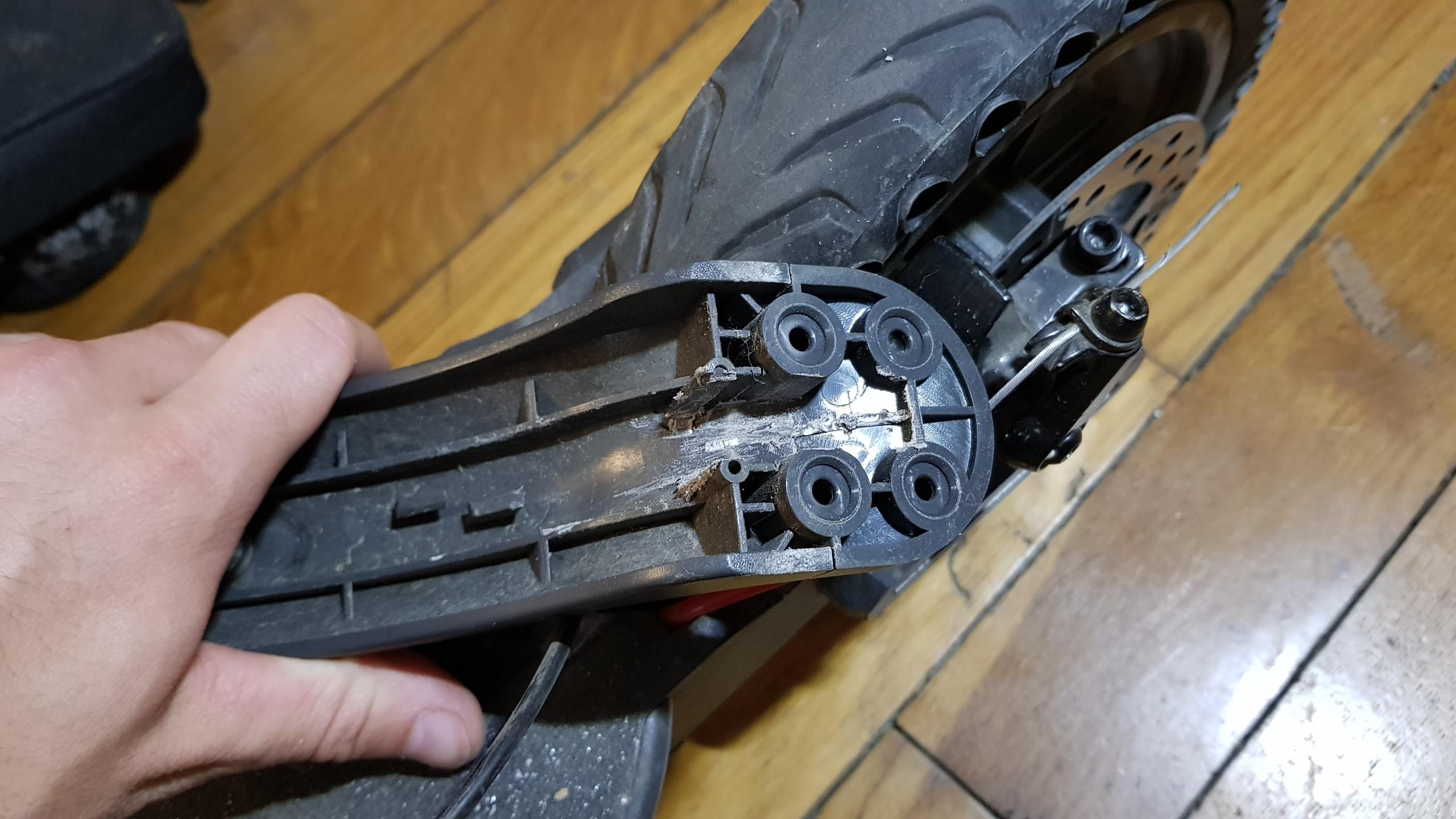

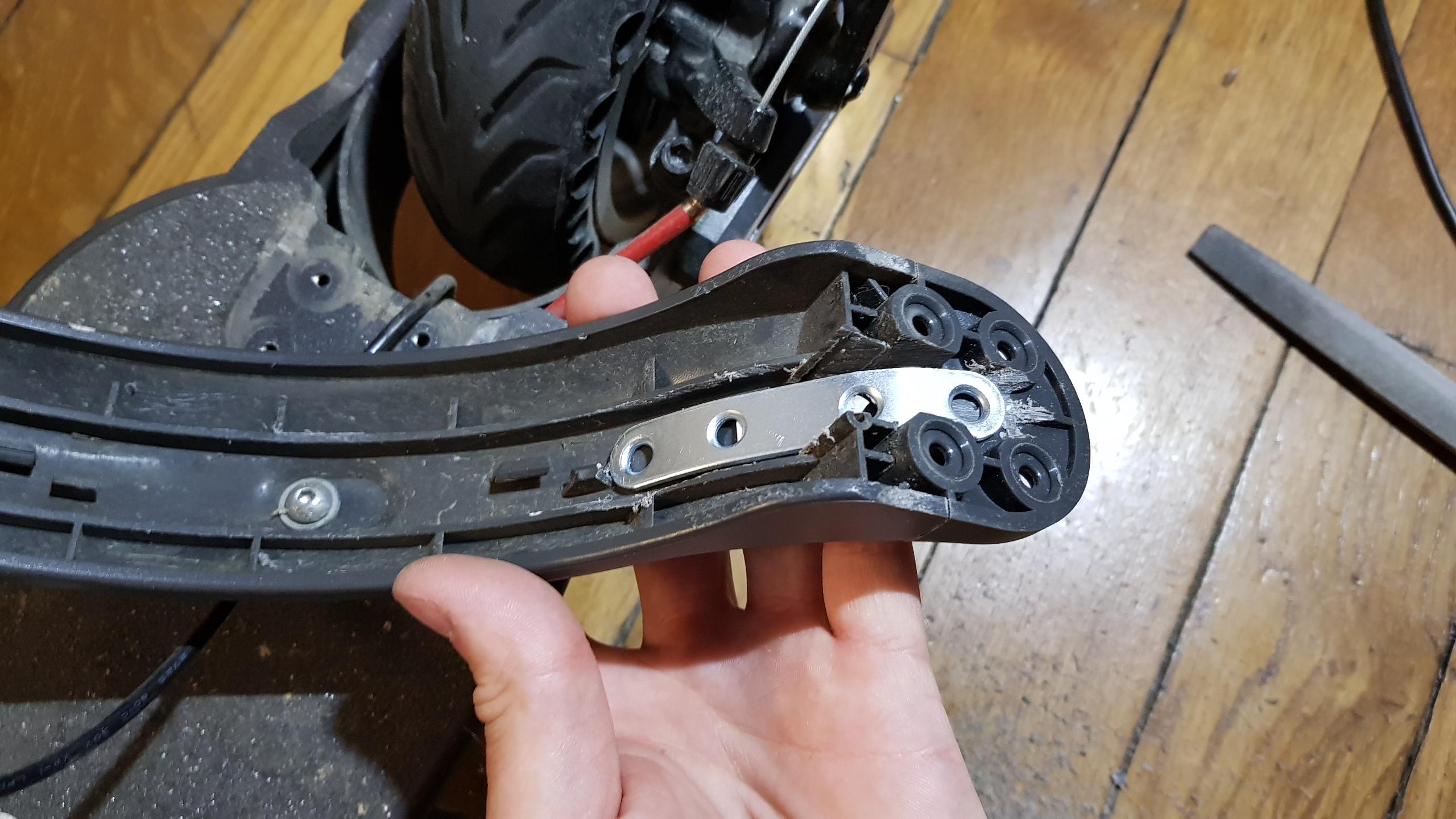

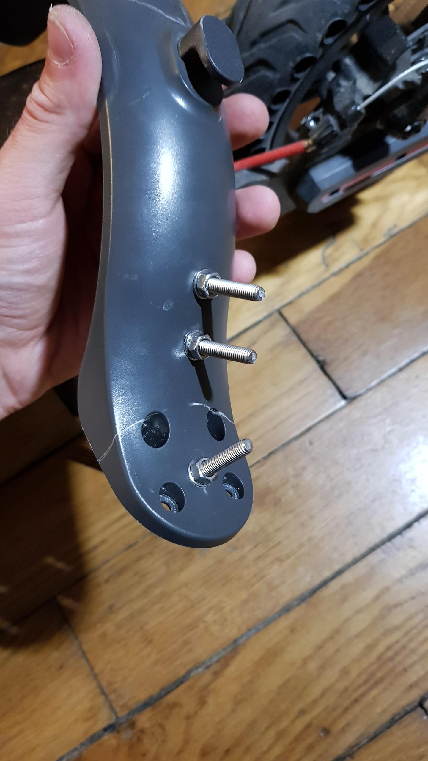

Le weekend dernier j'ai eu la chance d'avoir une belle fissure apparaître sur le garde boue arrière juste après les vis de fixation ..
J'en ai commandé un nouveau mais en attendant de le recevoir j'ai décidé de le réparer pour garder le feux arrière et éviter les projections.
Voici le résultat en images
20180831_191149.thumb.jpg.6220ecbb3d79ae9be572f45181f8acff.jpg20180831_191214.thumb.jpg.14a04fa4ffe01bb4cc6577138733b19f.jpg20180831_191223.thumb.jpg.66eb276b29a39ca4ca0594c52954a5e2.jpg20180831_191251.thumb.jpg.39653006a497c7e6e8cdf7403fd70512.jpg20180831_192353.thumb.jpg.f94c11106785a8164f8b09283ce9140e.jpg20180831_192421.thumb.jpg.589c4e39781812343ca5b9a3966d5af7.jpg20180831_192928.thumb.jpg.350046ada281a679c37e189b282427e5.jpg20180831_194358.thumb.jpg.f3c70077a3b1b018ab9869a655e94916.jpg20180831_194402.thumb.jpg.ca54fe7a425125879803027a2c508d53.jpg20180831_195527.thumb.jpg.cfeaee0defc06e743410d925aa36159e.jpg

Je viens de casser le mien... (et accessoirement de couper le le câble d'alim du feu AR).  je me tâte pour remettre de l'origine...
C'est bien fait comme travail, même plus besoin d'un nouveau.:bravo:
J'ai aussi cassé le mien au bout de 1300km, pourtant toujours en pneu à air.
J'ai mis ça sur le nouveau garde boue et je peux passer à fond sur les pavés maintenant (et pas oublier aussi de renforcer les soudures de batteries):
3af78ee6-b74c-11e8-b519-0b9362515975&width=350
C'est pas trop cher, dans les 10€.
2200km au compteur, tout va bien.

Il y a 2 heures, TexMurphy a dit :
J'avais recommandé un garde boue d'origine Xiaomi sur Aliexpress et franchement il était plus souple que la version monté sur mon clone M365. Le miens était plus rigide, avec le nouveau original avec les vibrations il frotté sur la roue parfois, jamais avec l'ancien
il y a 25 minutes, TexMurphy a dit :
Je vais tenter une adaptation de GB de vtt...
Haha tu vas tenter aussi ;) Par contre je te préviens, en cas d'eau sur la route tu t'en prendra plein le cul ! Et il faudra percer l'alu pour fixer les pattes de fixation du garde boue avec des vis

Bonjour ici,
J'ai également cassé mon garde-boue arrière... auriez-vous des conseils sur comment le remplacer, où en trouver un nouveau et... comment le renforcer au besoin ?
Impossible de trouver un endroit où le faire réparer ici à Bruxelles... je vais devoir bricoler (et ce n'est pas mon fort ^^)...
Il y a 2 heures, Rothulf a dit :
Bonjour ici,
Rachètes en un sur Aliexpress

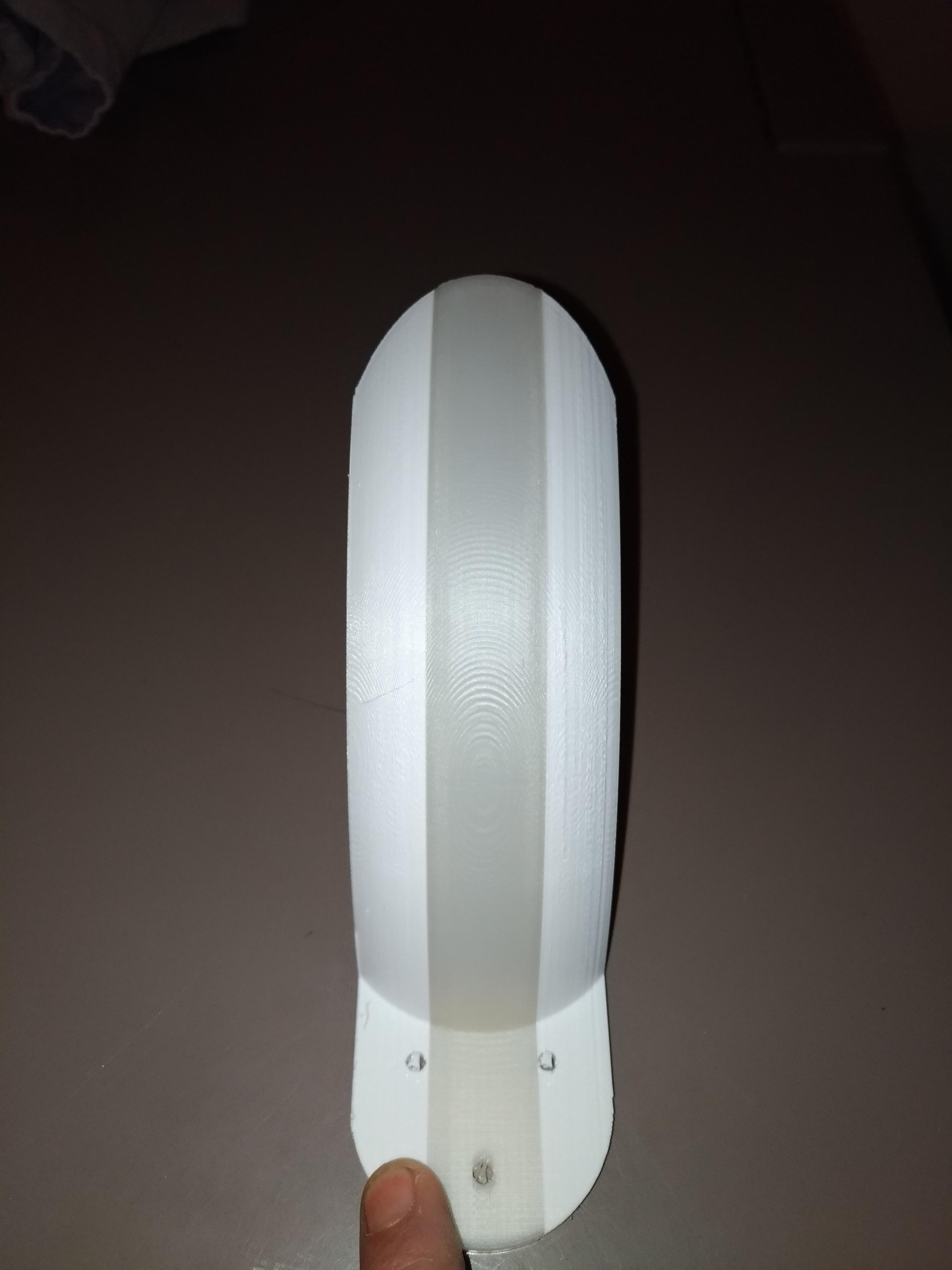

salut , j imprime sur demande les pièces de xiaomi M365 ,renfort garde boue arrière, crochet pour potence ,ect....
Modifié par rik27
Il y a 23 heures, rik27 a dit :
Très esthétique :auto:
A savoir que cela exige de supprimer le feux arrière, mais c est un choix.
la pièce peux être aussi peinte ....
Voici une de mes dernières réalisations?

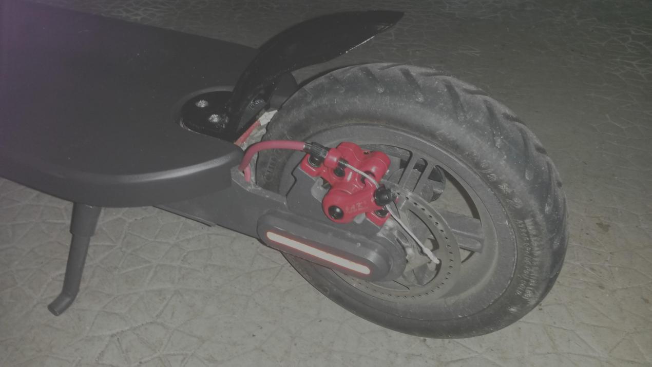

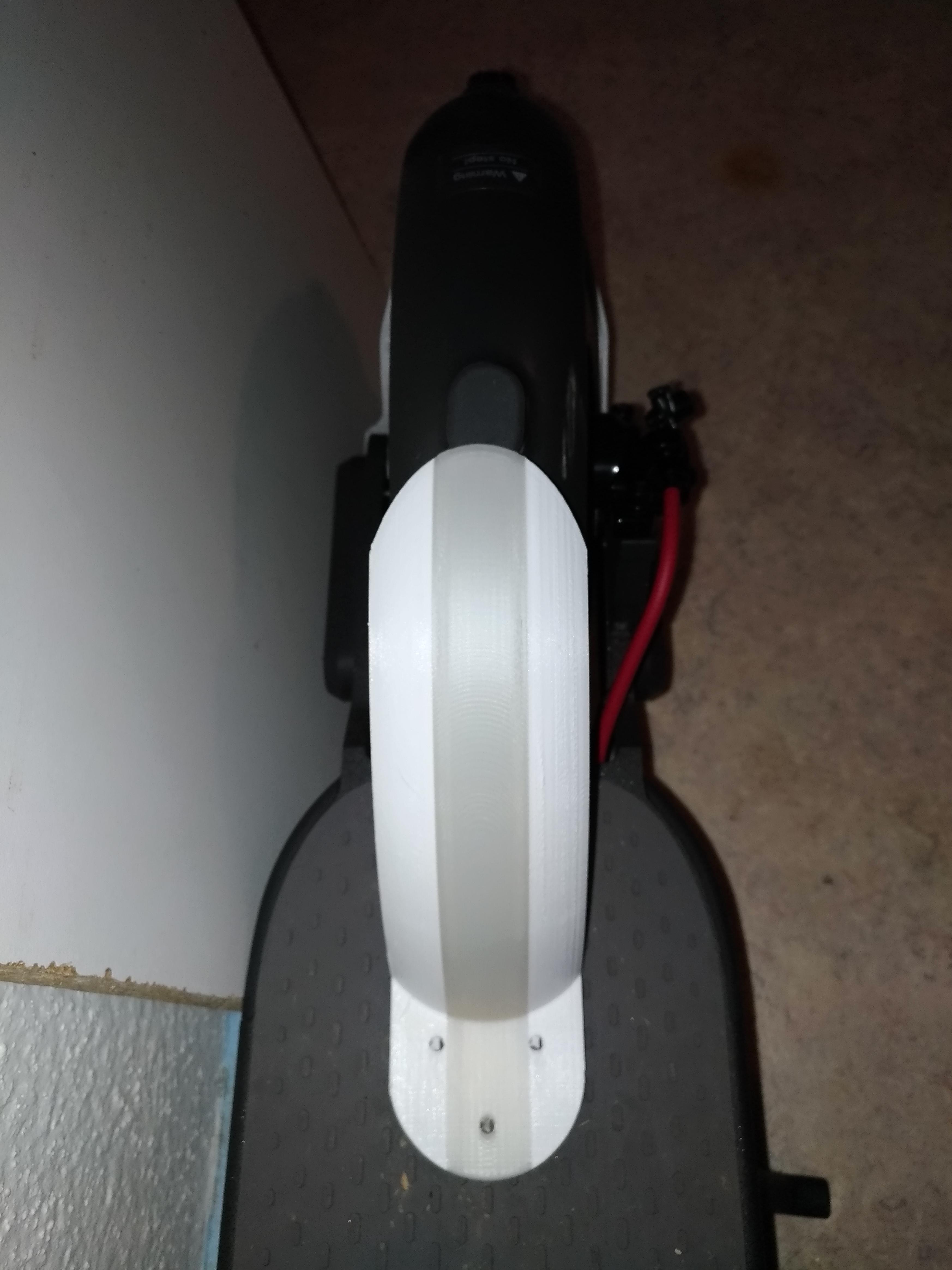

Finalement, après deux trois essais non concluants, j'ai fini par adopter la solution proposée par @rik27 ... voilà donc ma Xiaomi en tenue d'été, garde boue court, même si la météo actuelle ne s'y prête pas vraiment !!
Modifié par TexMurphy
Il y a 4 heures, TexMurphy a dit :
Plus de feu stop c'est domage!
Oui... Et non : même si j'ai envisagé à un moment de le déporter sous le deck à l'arrière. En fait, je n'en ai qu'une utilisation urbaine pour les trajet boulot et à 99 % sur les trottoirs. Et les piétons sont peu concernés par mon feu stop :ripeer:
Mais gageons que sa remplaçante, qui devrait être là au printemps, sera équipée d'une signalisation plus adéquate !

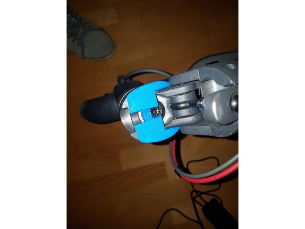

Le 18/01/2019 à 11:17, rik27 a dit :

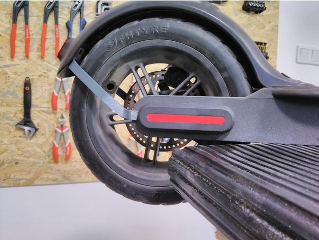

Salut,

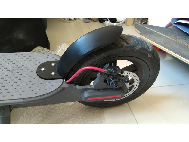

Ces 2 pièces sont de moi, hors le crochet est partagé en licence non commerciale (et en plus tu utilises ma photo) donc disponible gratuitement uniquement pour un usage privé, je te prierais donc de le retirer de la vente, merci d'avance !
(Pour l'autre pièce pas de soucis je l'ai partagé en licence creative common classique, tu peu en vendre ça ne me dérange pas.)
