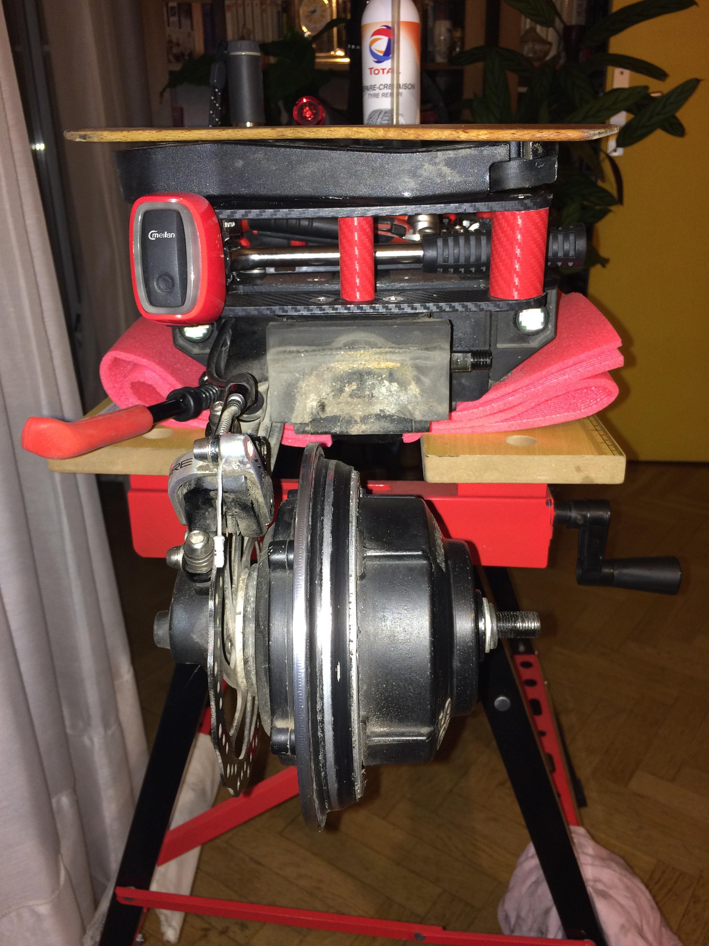

Et avec une DT1/2/U tu peux grace aux demi-jantes accéder facilement lors d'un changement de pneu/chambre sans sortir les moteurs, lol ????️??
