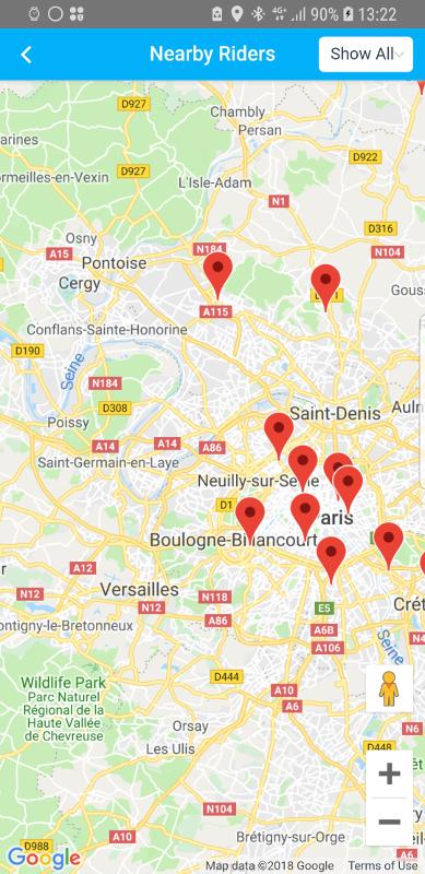

Par contre, toujours obliger d'activer le gps, je ne comprends pas pourquoi...
Pour la localisation des participants sur une carte.
Modifié par Hansolo
Oui mais je m'en sers jamais de ca, ils auraient dû faire activer le gps seulement si on veut l'utiliser
