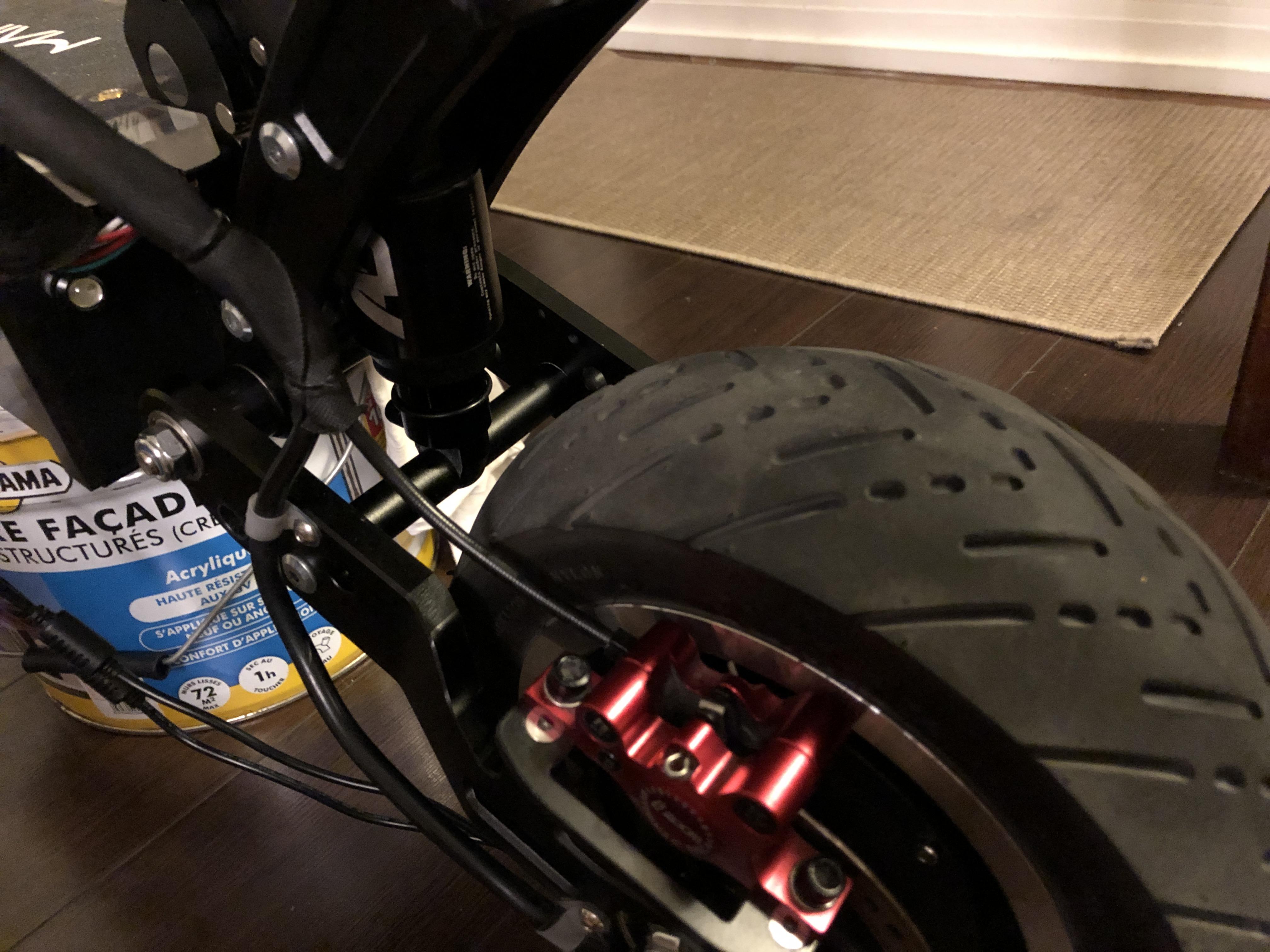

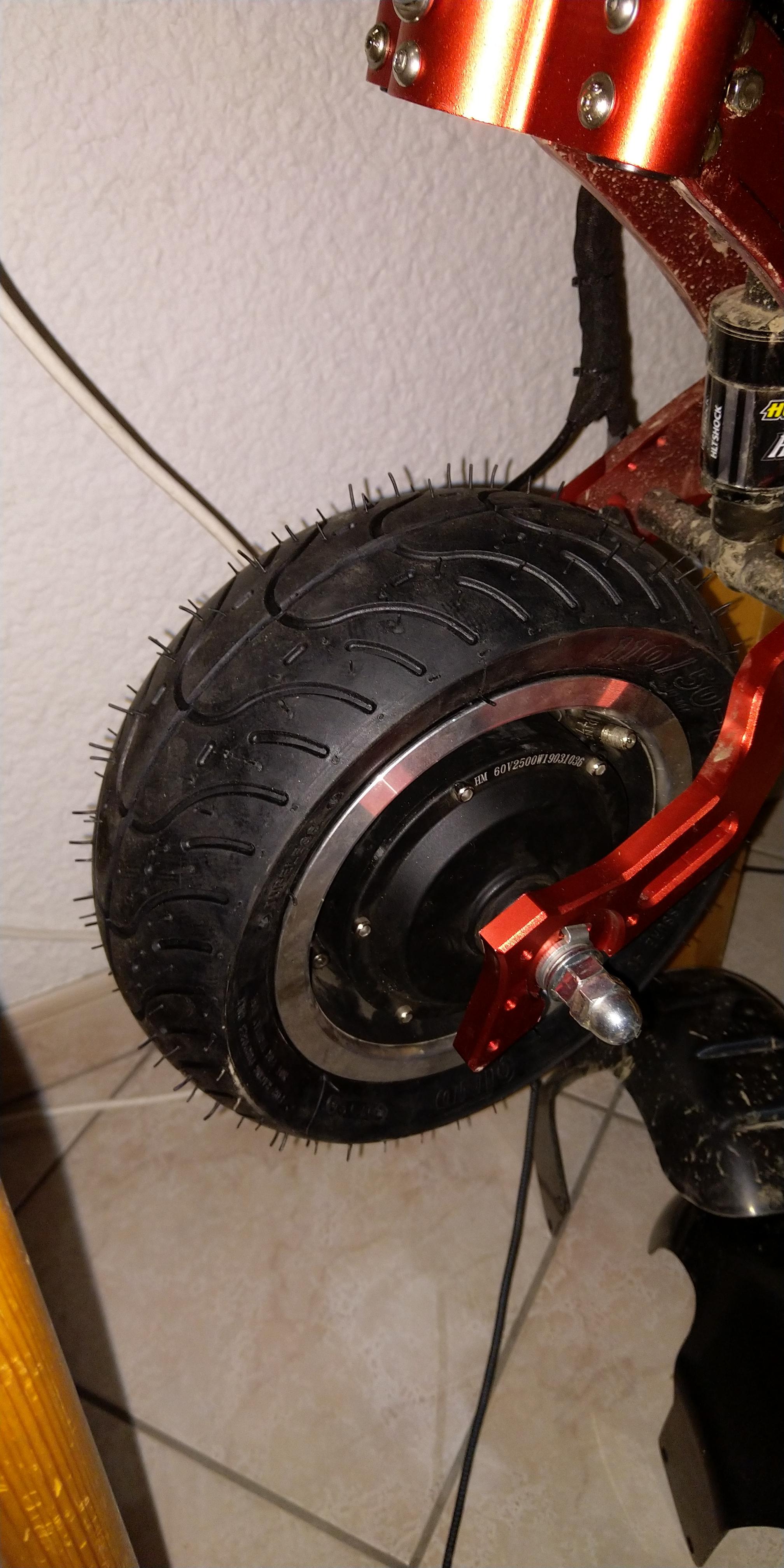

essaye de mettre la trott en hauteur ,ensuite tu enlevè les écrous de la roue en faisant bien attention car tu as des rondelles avec une encoche sur chaque coté, ensuite tu descends ta roue en la posant sans tirer sur le câble d'alimentation et ensuite tu fais ta manip.
J'avais fais autrement en dévissant tous les axes  et bras de suspension mais c'est trop long et il y a pas mal de frein filet un peu partout.
Au début tu galère mais tu verras a  force de démonter-remonter c'est un jeu d'enfant :)
Salut Luna 68, j'ai un petit souci pour le remontage, je n'arrive pas à remettre les 2 rondelles entre la roue et le bras de suspension, es ce grave si on mets une rondelle ?

Faut absolument mettre les rondelles avec l’ergot dans son emplacement la deuxième à la limite c'est pas grave mais si tu arrive à mettre la première la deuxième c'est easy ,si seul tu galère essaye à deux personnes une de chaque coté car il faut jouer avec la suspension pour y arriver seul.
Et si tu n'y arrive pas tu enlève l'axe complet au niveau de la suspension mais c'est plus de boulot c'est comme ça que je faisais avant.
Modifié par luna68

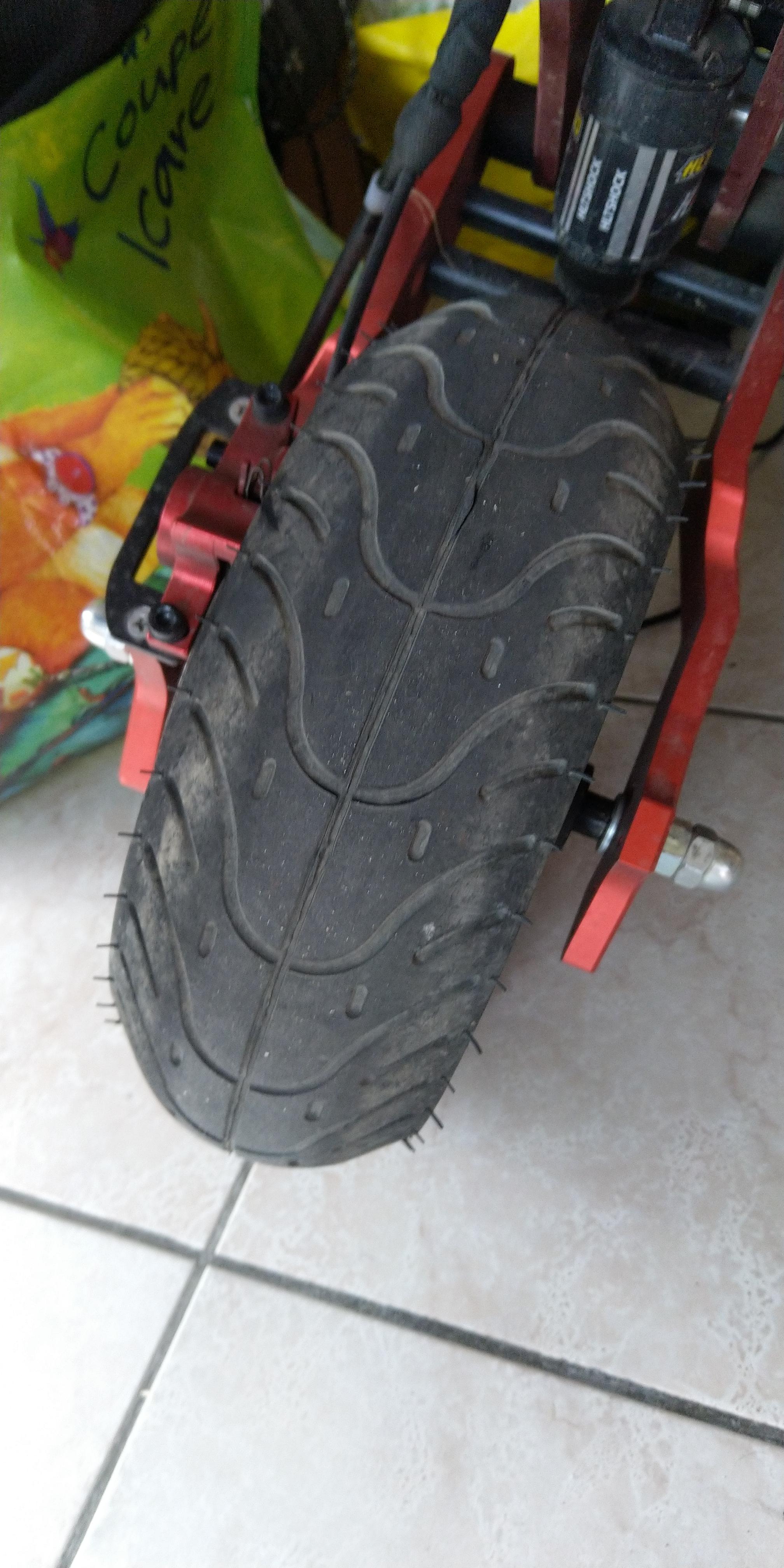

Après un archarnement j'ai réussi à mettre la rondelle, j'ai galéré et encore merci du renseignement. Les pneus goofit, ils sont en tubeless
Au Top !! à force d'insister on y arrive toujours :) ,tu me dira si il sont bien tes pneus en tout cas moi les vee rubber sont nickel rien à dire dessus.

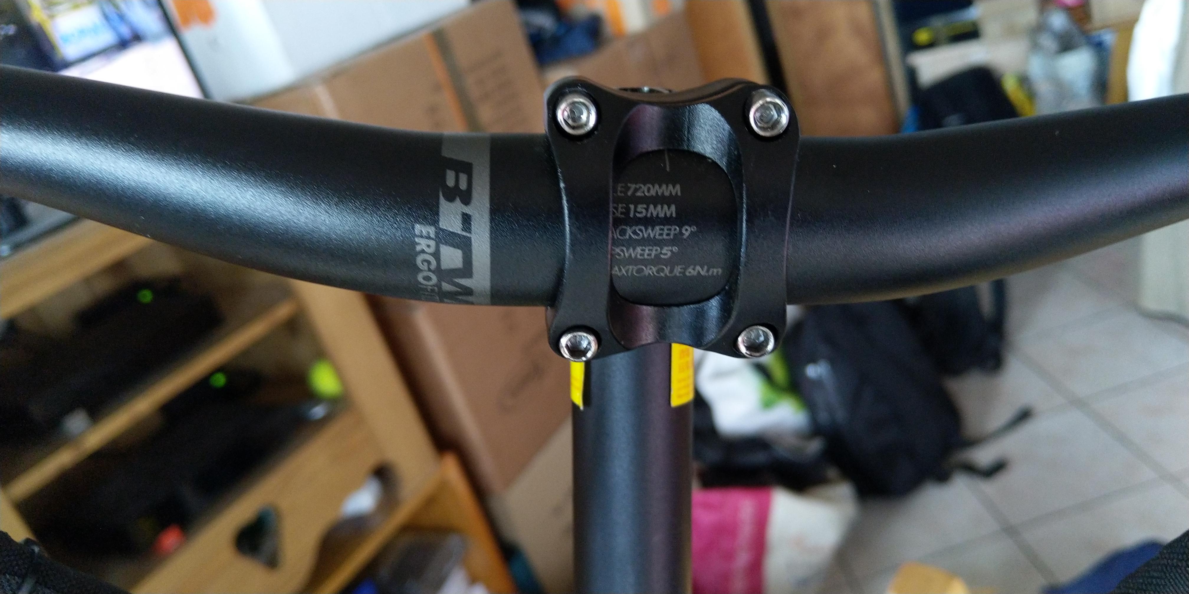

Salut, très joli avec le cintre, par contre qu'elle est la longueur du cintre ? Et qu'elle est le diamètre au niveau de la potence ? Es ce 31.8?
legenepi merci , c est bien du 31,8 et 720mm mais je les coupé a 650mm j envoi le lien pour celui que ça intéresse

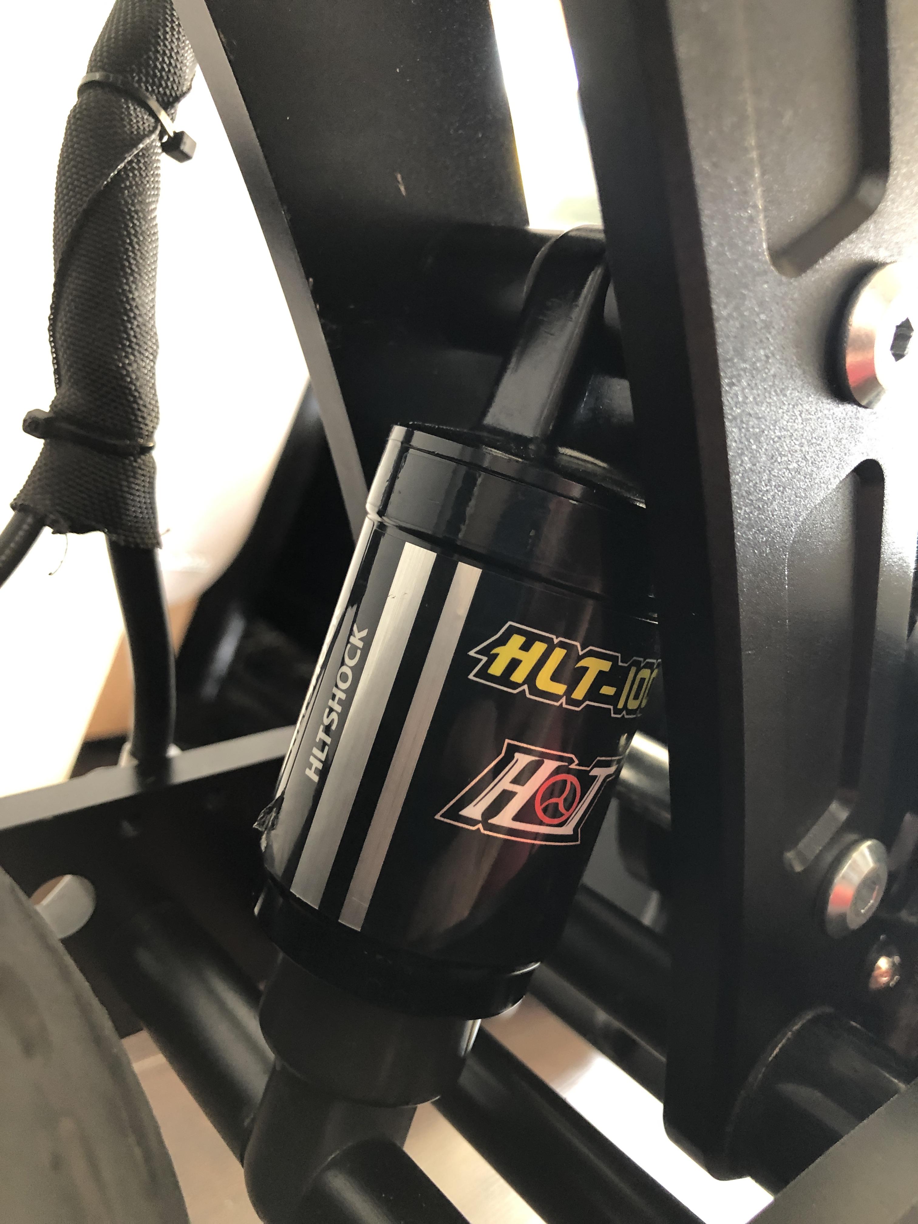

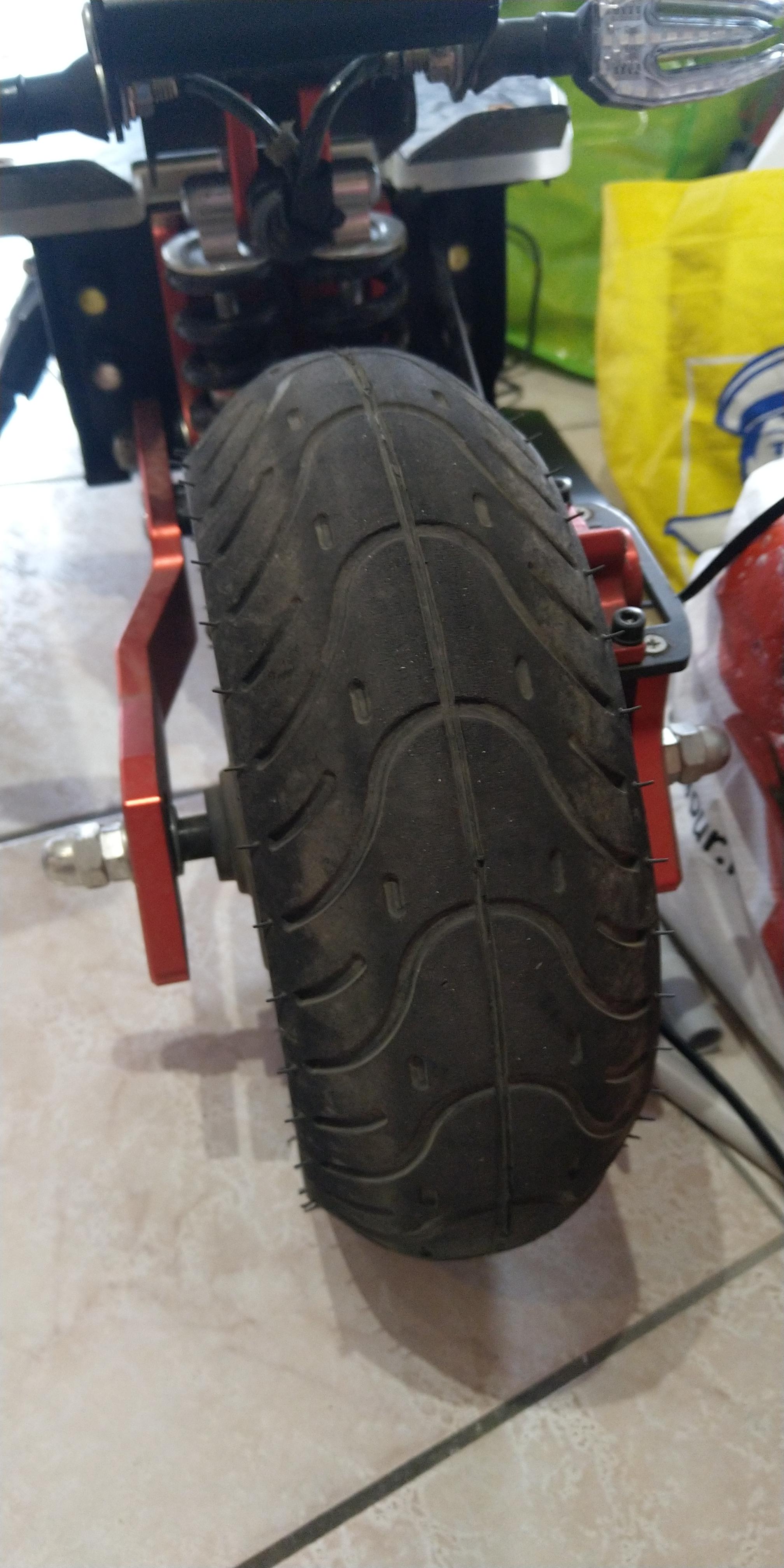

salut tous le monde avez vous essayer de faire un réglage de l amortisseurs air avant gonflage dégonflage ? , sur le mien rien ne ce passe apparemment il ce dégonfle pas et ce gonfle pas sur les A5 a l arrière tous vas bien
Pareil rien ne ce passe et j'ai tout essayé.
Il y a 4 heures, luna68 a dit :
trop bizarre faudrait demande a maike pourquoi , sinon je vais surement prendre un A5 supplémentaire pour l avant
  • 3 semaines après...
Je l'ai démonté pour voir et ben c'est factice la valve de gonflage il y a juste un ressort caché à l’intérieur de l’amortisseur :), j' ai testé avec un amortisseur comme derrière, à ressort  de 750lbs mais le problème c'est que c'est carrément trop souple et la potence touchait le pneu avant lors de gros freinage et pour finir ça guidonnait à mort vers 60kmh.
Donc je vais mettre un A5 aussi devant pour voir ce que cela donne ;)
Il y a 6 heures, luna68 a dit :
je comprend pas bien tu veux dire que c est un faux amortisseurs air et qu'il est a ressort ?
Oui c'est bien ça un faux et avec un ressort bien compressé :)
Il y a 13 heures, luna68 a dit :

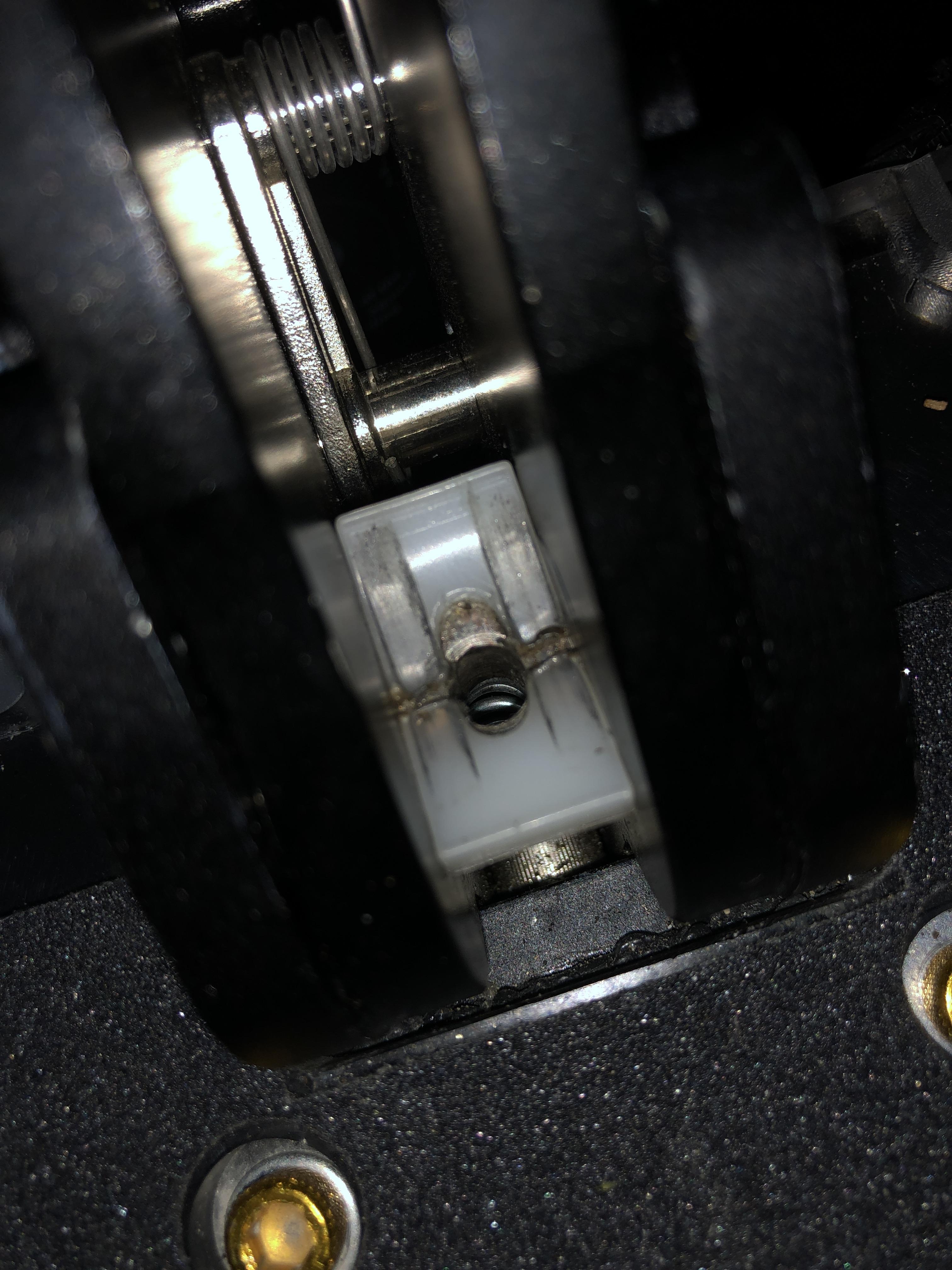

peu être l'alarme qui est en défaut vu que ton lcd ne s'allume pas, perso je l'ai viré et j'ai couplé deux câbles pour chuinter le système rouge et orange de mémoire.
Pas mal les km, moi je fais essentiellement 40 km aller à fond en mode 2 donc 60 kmh et je varie avec le 3 de temps à autres sur coup de folie :) et bien sur tous jours en mode dual jamais de single.
Ah oui je l'ai poussé à fond sur du plat et le compteur m'indiquer : 99,3. Le câble rouge et orange se trouve dans le rangement à batterie ?
faut regarder vitesse gps et km aussi c'est plus réel que nos compteurs , moi c'est plus du 86kmh max GPS bon je pèse 60 kilos :).
Et oui c'est à ta sortie de contrôleur arrière tu verra un boitier carré noir de branché qui traine sous les câbles vers l'avant de la trott ben c'est l'alarme avec trois fils (noir,rouge,orange).
Le 23/07/2019 à 21:09, luna68 a dit :

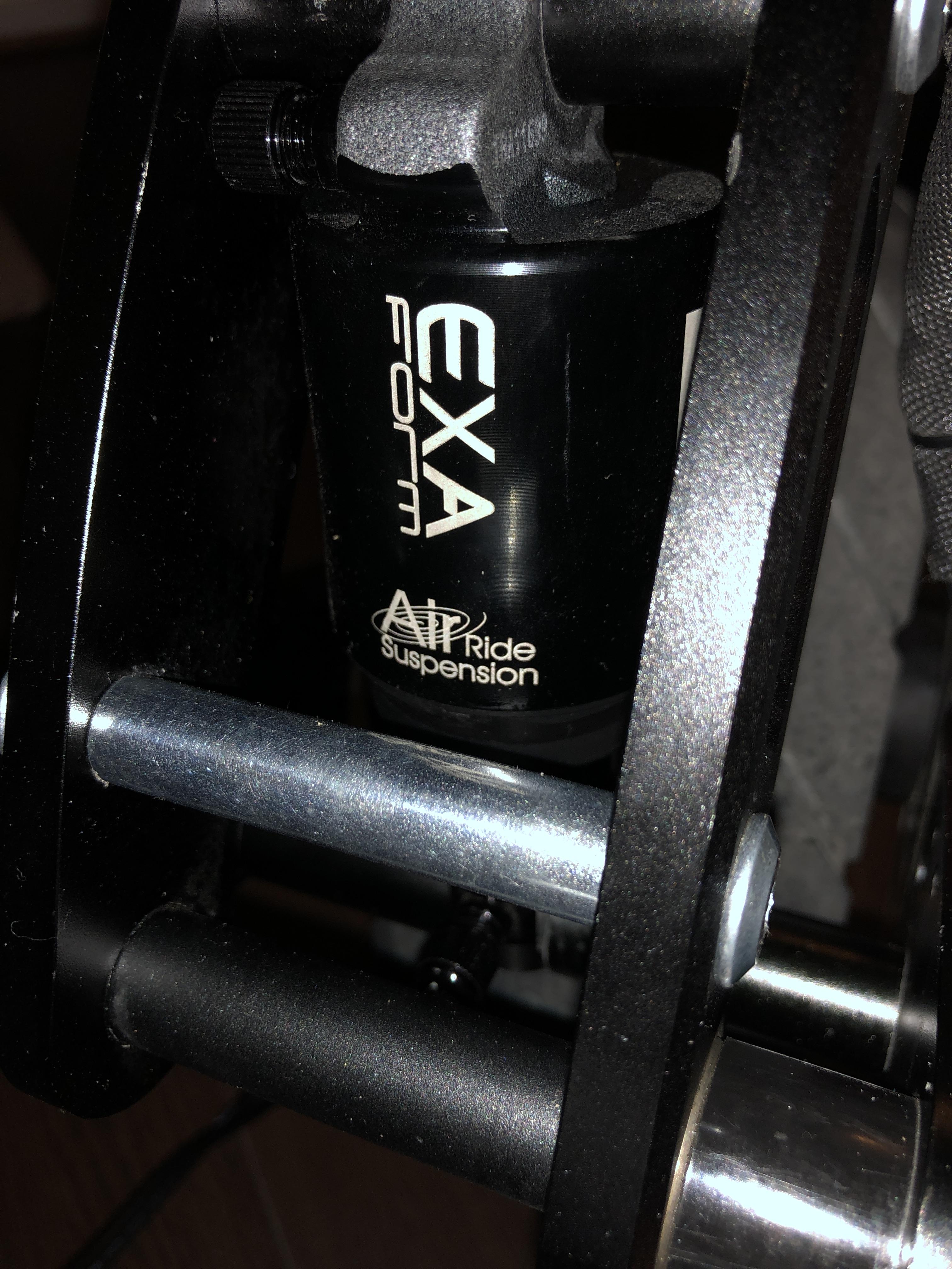

sayer sa a pas tarde plus longtemps j ai monté un exa form rr1 a l avant par chance j ai un amis qui en avait a vendre , mon ressenti bah c est le jour un la nuit beaucoup plus souple a absorbe tous et pas de guidonage par contre je fait 60 kilo aussi et gonfler a 150 PSI  je trouve que c est encore trop souple et s écrase encore un peu trop
La chance et tu peux monter jusqu’à combien en pression ?
je croi
Il y a 8 heures, luna68 a dit :
je crois quoi doit pas dépasser 180 200 PSI
