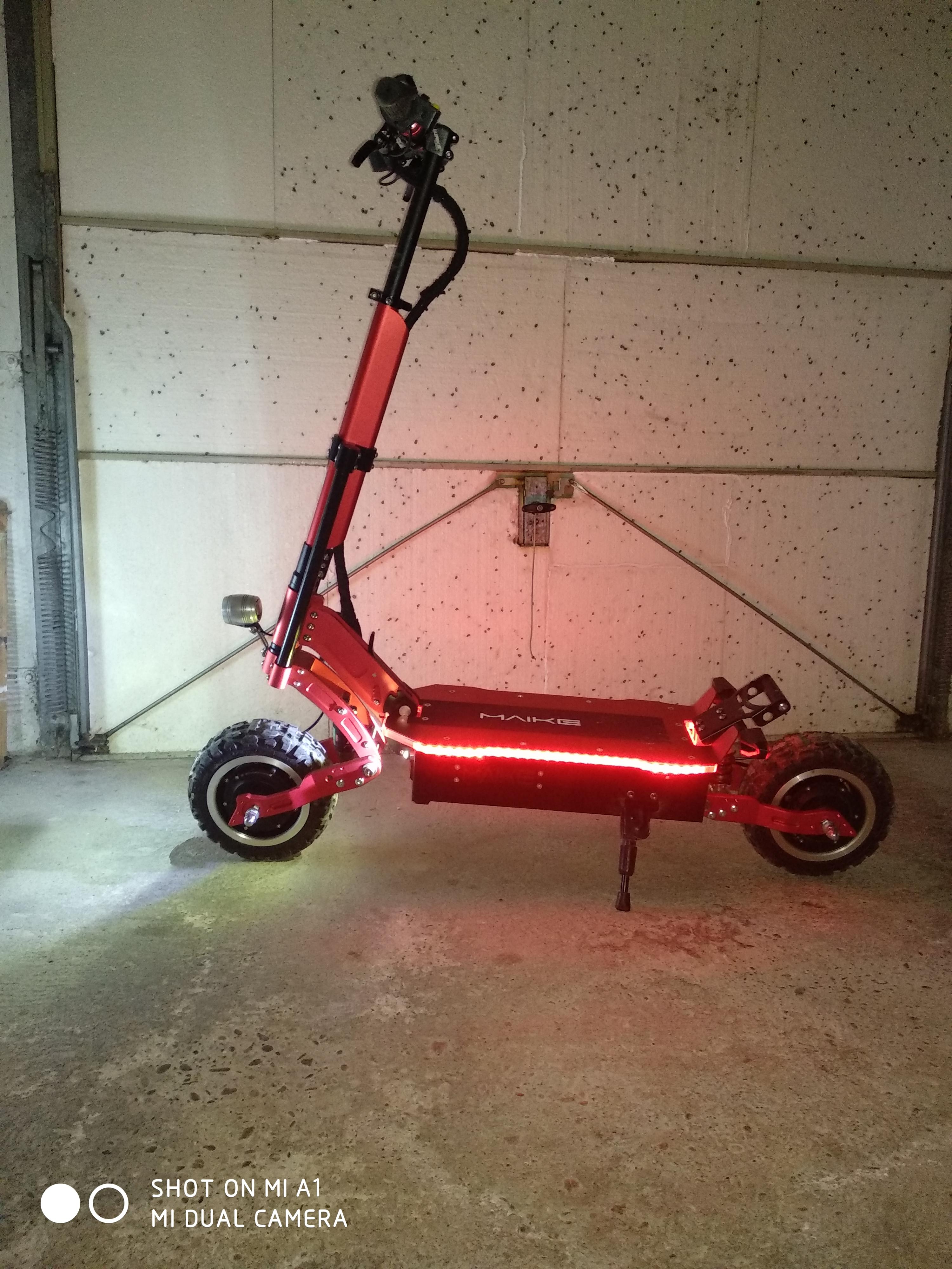

Bonjour à toutes et tous,
Je vous présente la MK-KK10S un modèle plutôt sympa que je viens de recevoir et qui est très ressemblant à la dualped scorpion + vidéo ci dessous aller directement à 08min08
Donc pour l'instant j'ai check un peu les vis  et vite fait un petit tour et mes premières impressions sont wouah elle est belle !!

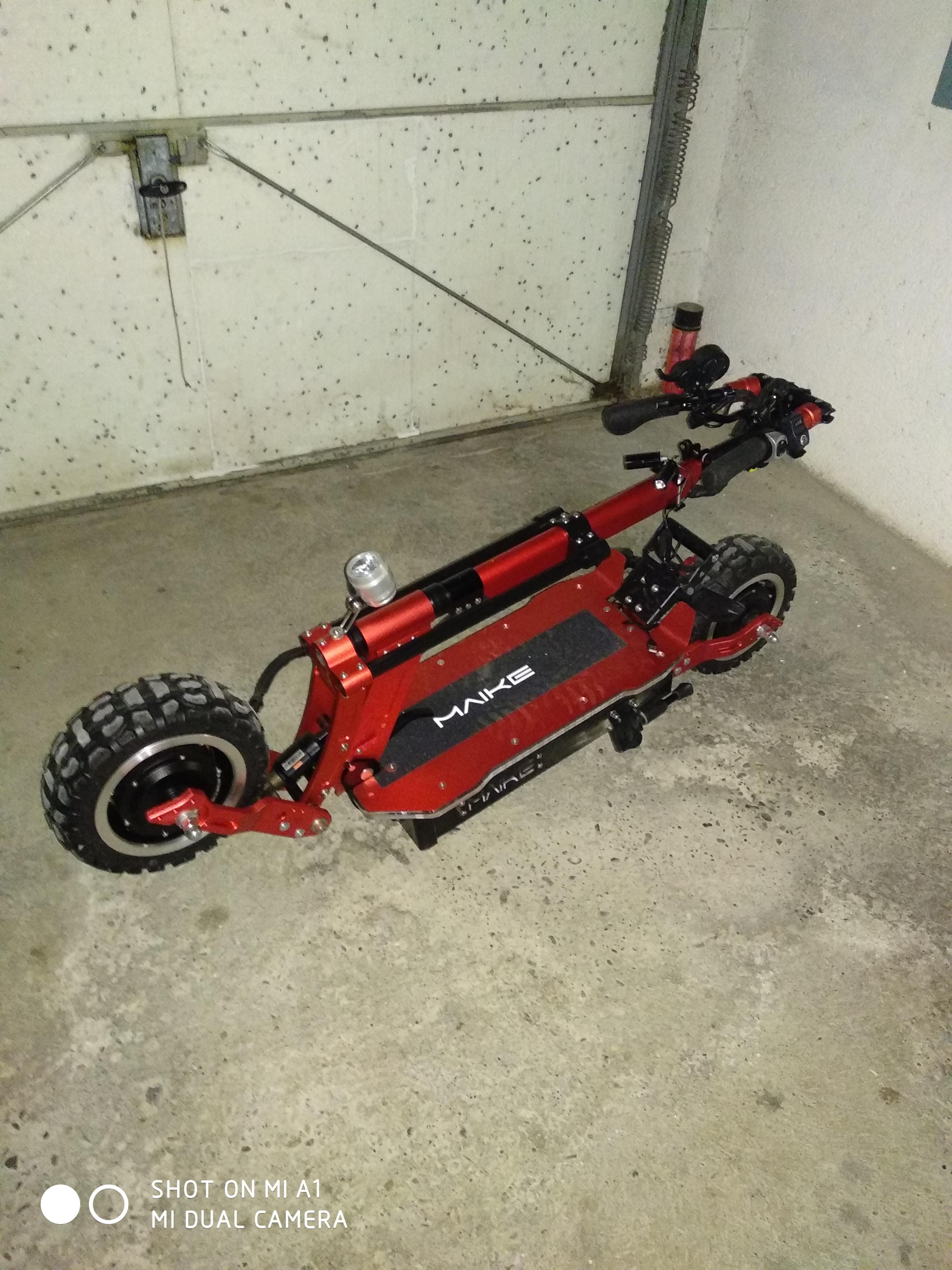

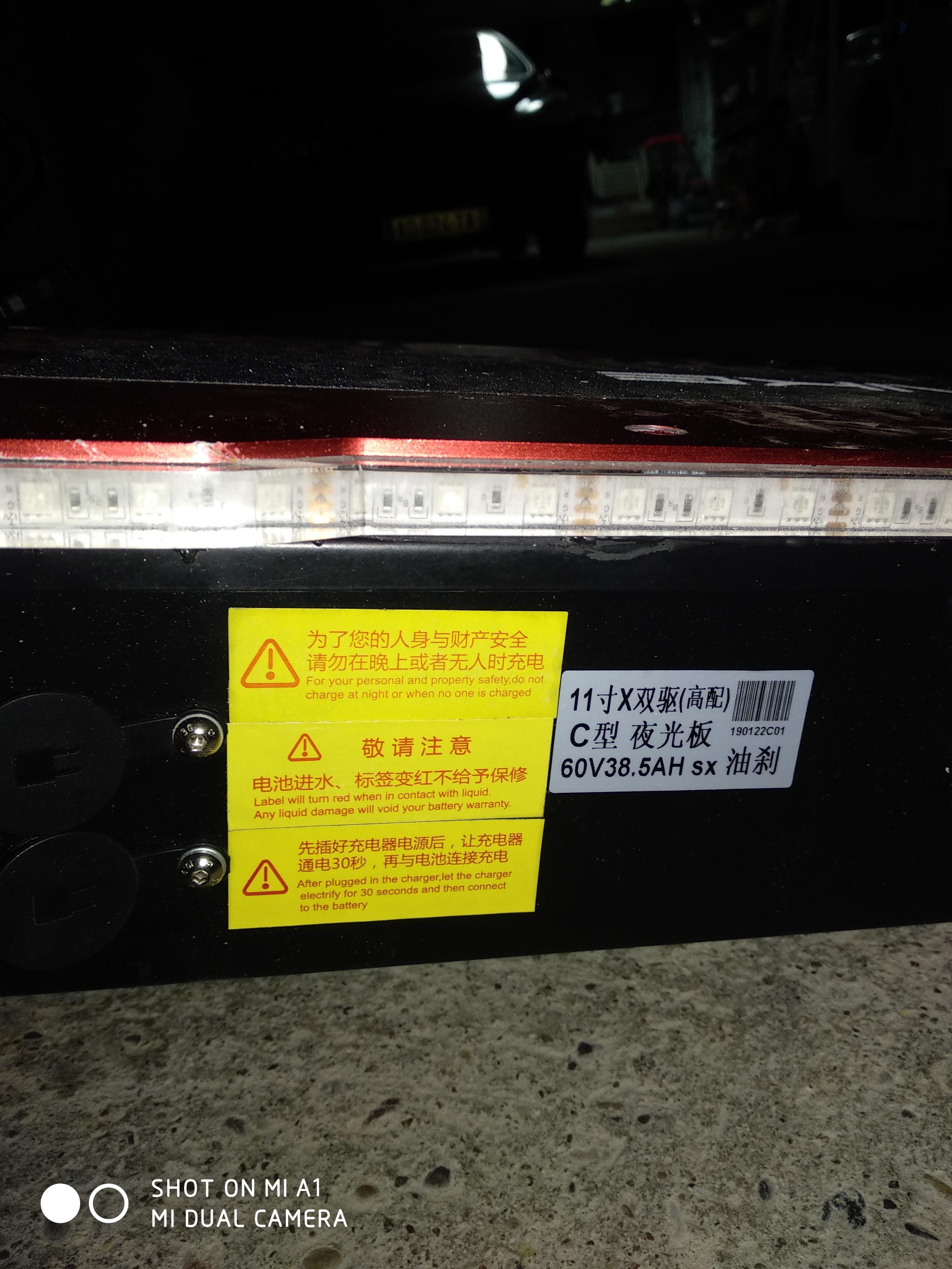

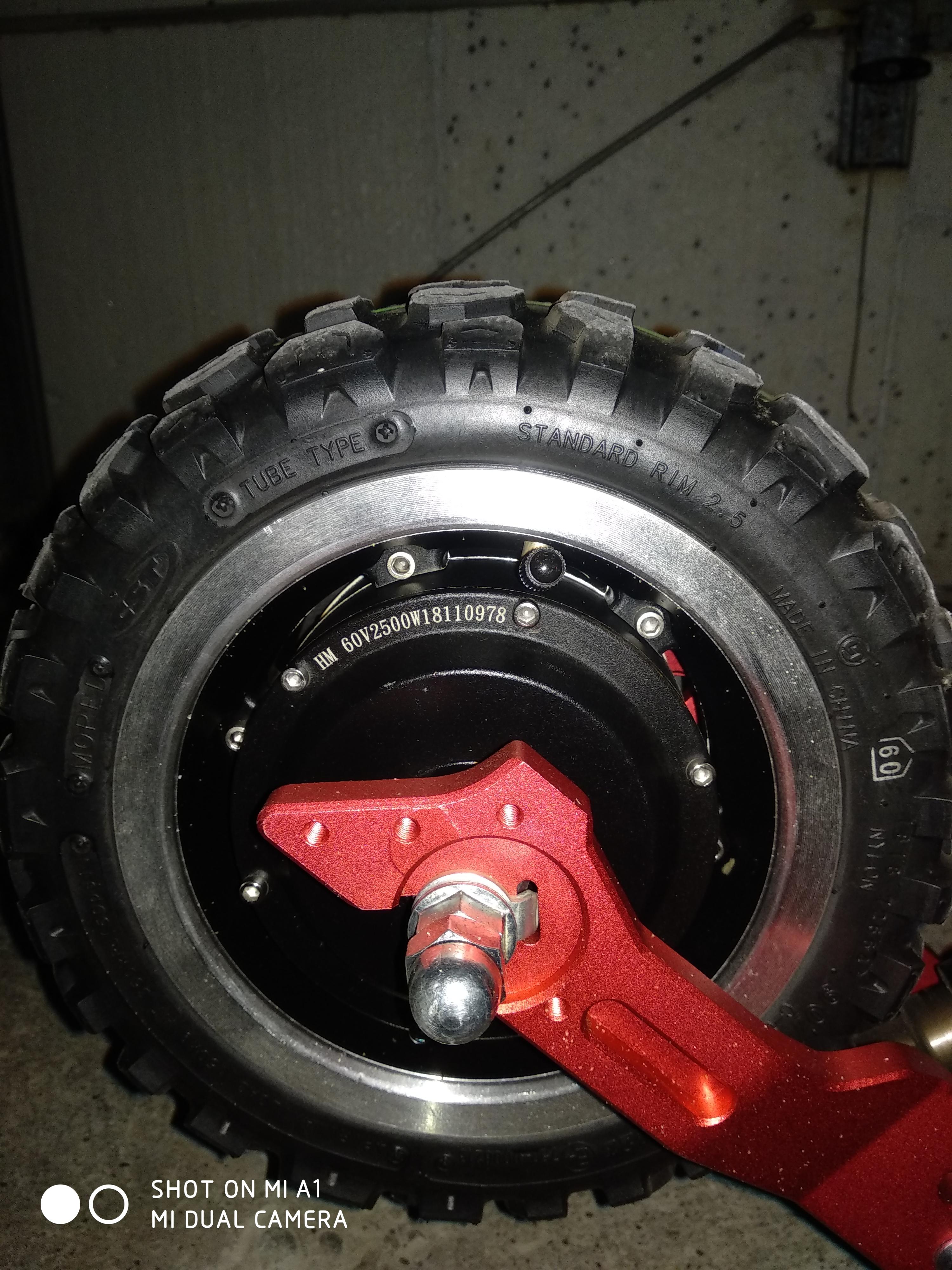

C'est une 38.5 Ah batterie samsung avec apparemment deux moteurs de 2500watt, la couleur est jolie rouge qui pète, faut aimer mais elle existe en noir et jaune aussi.

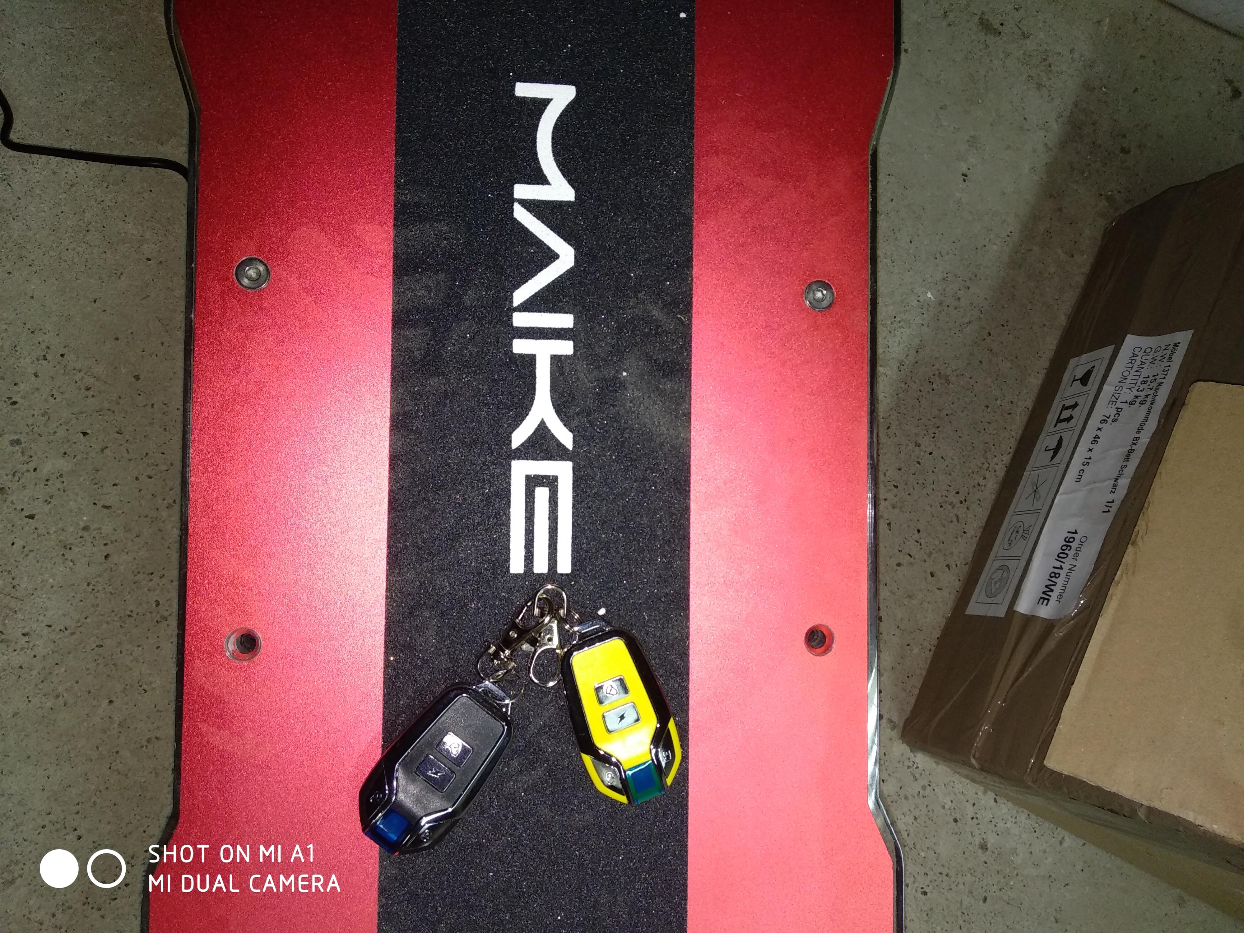

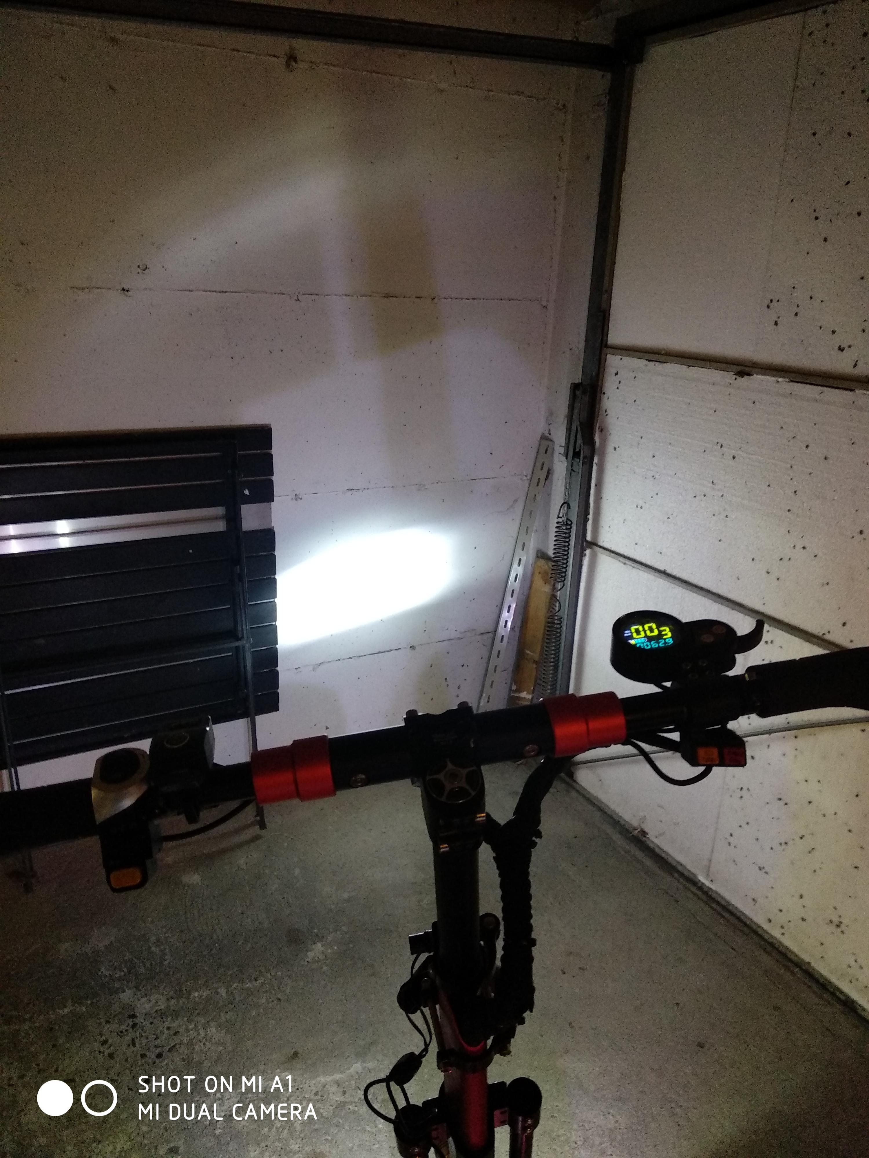

Fournis avec la trott - Lumières(phare de devant + des lumières types deux projecteurs qui dessinent des ailes d'anges :) ),clignotants arrière + sièges +plaque plexiglass avec led intégrée sous le deck+et deux télécommande qui font alarme et qui permet de couper le jus sur la trott ,plutôt cool et pour finir deux chargeur de 2A.

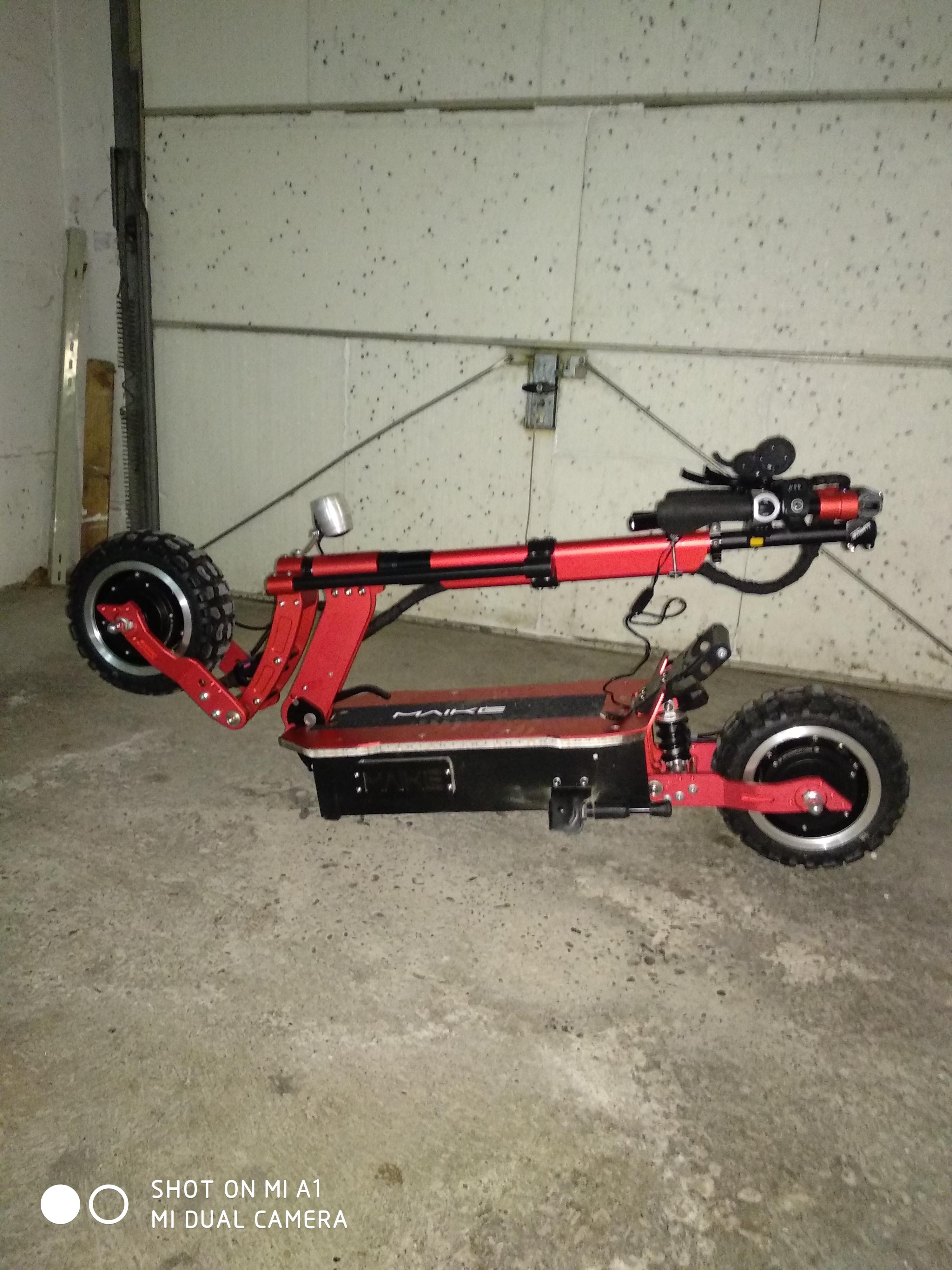

Elle n'est pas légère (45kg reste à confirmer)mais ça devrait rentrer dans une voiture sans trop de problème au vue des prises possible.
Juste un petit hic dessus c'est le clignotant de droite qui est sortie de son pas de vis mais dès que j'ai un peu de temps je ferais les réparations.
Niveau prix je l'ai touché a 2050 euro frais de port et douane inclus via UPS par avion de porte à porte.
La personne que j'ai eu était GWENN FENG ,vraiment au top et à l'écoute de chaque demande .Comme c'était ma première fois sur alibaba elle m'a vraiment très bien orientée avec une trade assurance dans le prix.
Achat le 17/01/19 et reçu aujourd'hui le 05/02/19 relativement raisonnable.
Voici le lien au cas ou :)https://www.alibaba.com/product-detail/2019-New-arrival-5000W-dual-motor_60841454567.html?spm=a2700.icbuShop.89.11.12ae66c5J714Q1
Je prendrais des photos de jour dès que possible et au test routier de jour car de nuit c'est pas ce qu'il y a de mieux et ça caille bordel ^^

    une fusée ca arrache le sol a la dernière sortie dans mon quartier j ai fait fondre les pneus pmt a l avant et a l arrière ca sentait la gomme setait chaud , super reprise meme a 70 80 , puis pointe a
  • CheapThailand
    CheapThailand
    Déchaîne les enfers 😈
  • joli travail de suspensions, je crois que c'est ce que j'ai vu de plus efficace en matière de trott. dommage que l'assiette soit complètement sur l'arrière....on la voit nettement talonner alors
Très bel engin, ça donne envie.
Oui pas mal,
Mais elle pèse un âne mort 45.5Kg.
L'autonomie est pas mal
Elle semble robuste, à confirmer, fiable ?
:yaisse:
Sacrée bestiole (La mienne lui ressemble). Et sacrée puissance si les spécifications sont réelles, de quoi faire trembler Dualtron.
Clignos à l'arrière seulement ? Mais c'est mieux que rien, et comme les branchements sont déjà fait, ça doit pas être compliqué d'en rajouter à l'avant.
Choix audacieux du rouge, par les temps qui courent, la discrétion est peut être de mise.

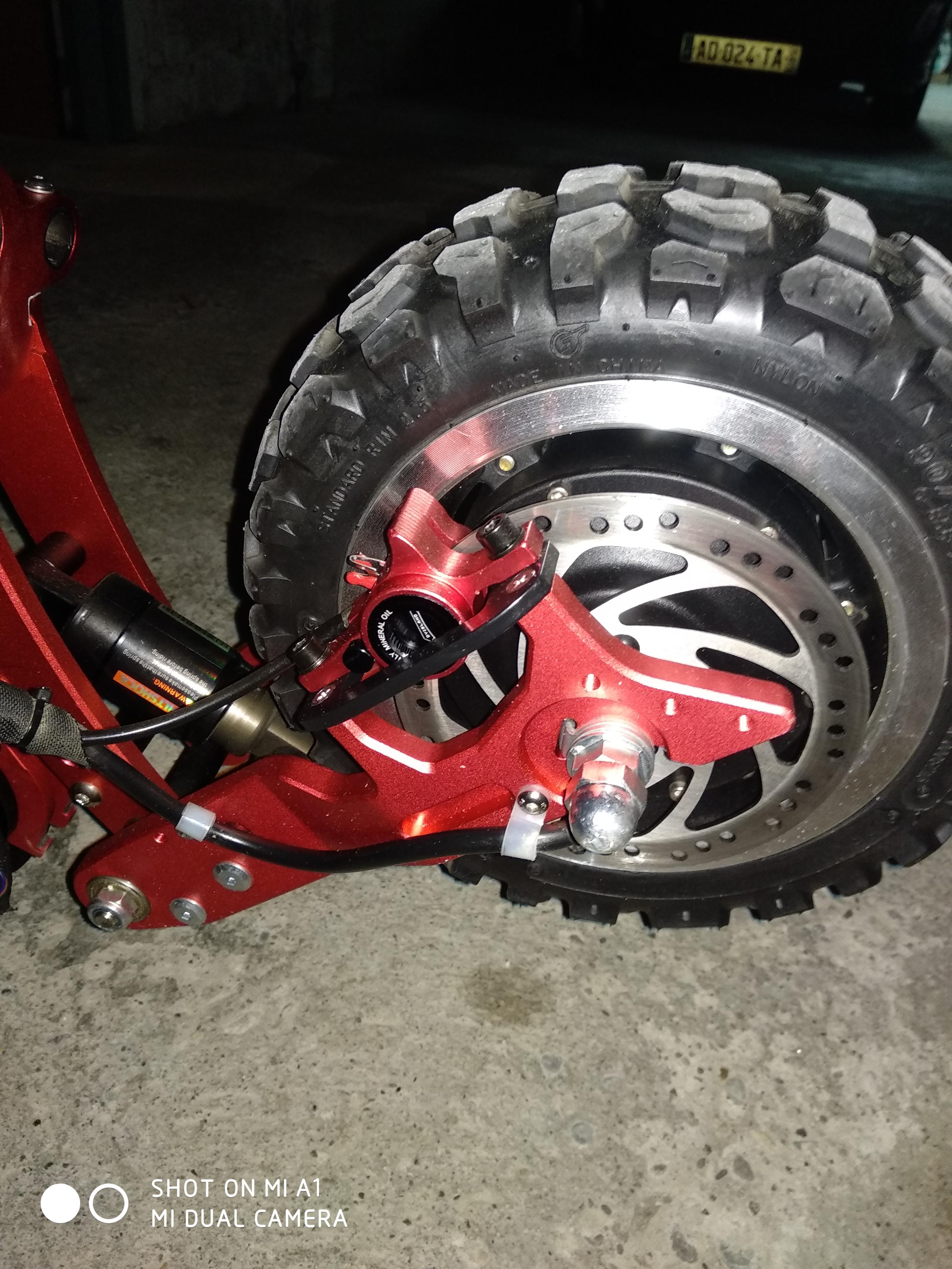

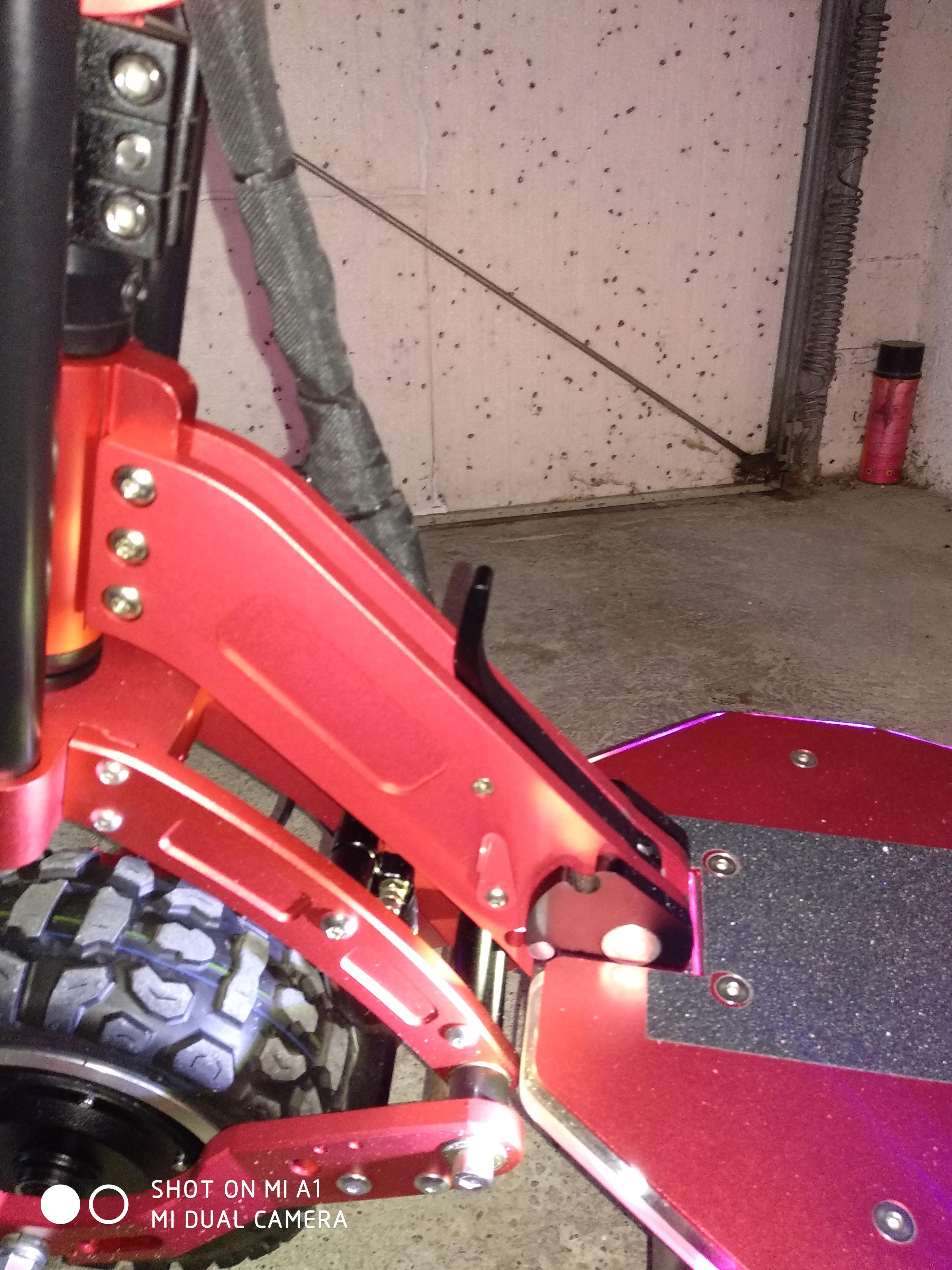

Tu regretteras peut être l'absence de gardes boue, mais il y des pas de vis sur les bras de suspensions qui pourraient permettre d'en adapter, avec beaucoup de savoir faire.
Plein de petits détails qui dénotent une bonne finition (ex : passage des câbles avec des petits colliers vissés, écrous borgnes rajoutés en protection des axes de roue, cadre anodisé au lieu d'une peinture ? Renforts de la colonne de direction, etc...)

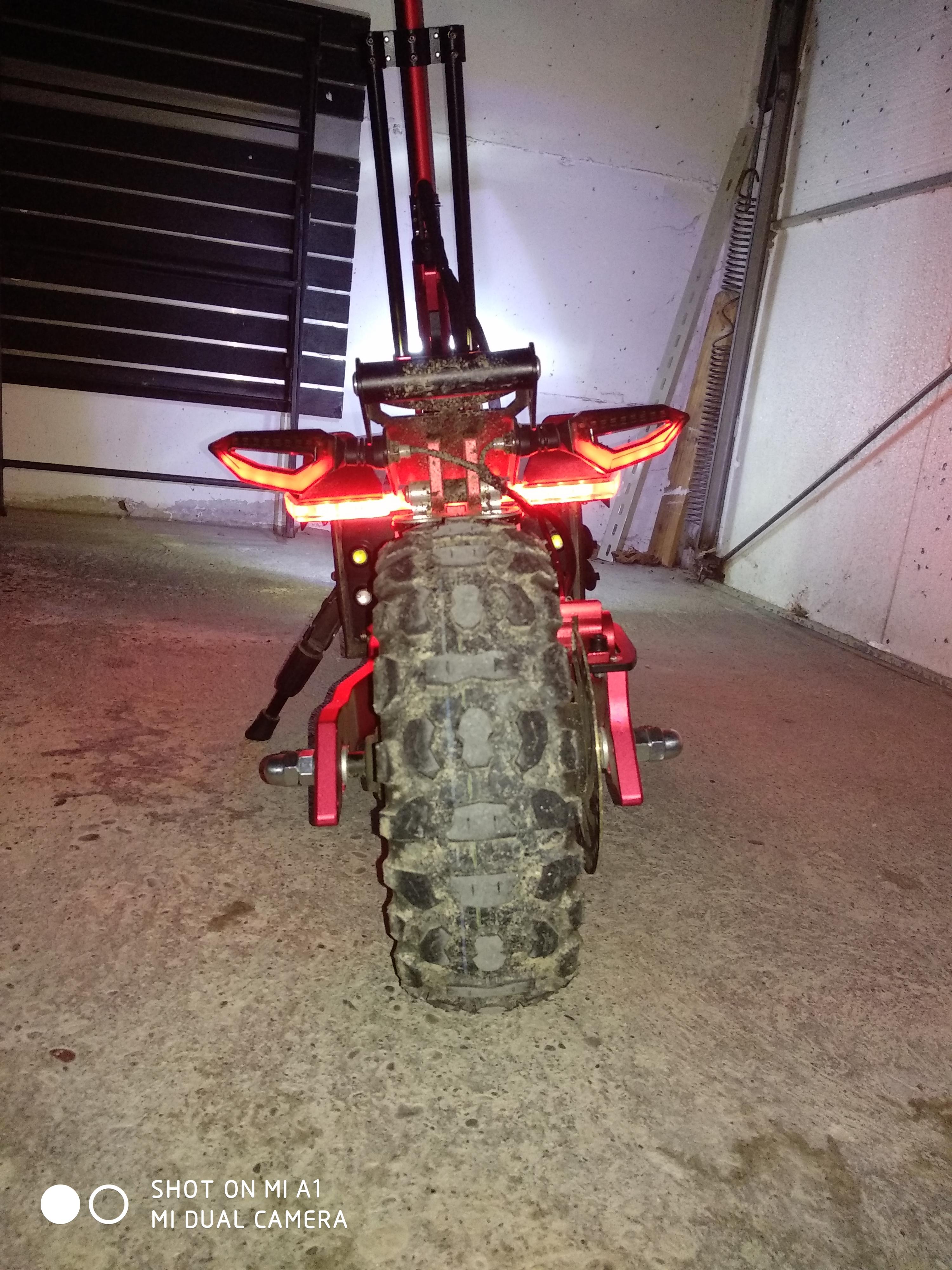

Oui arrière uniquement et feu rouge juste en dessous du clignotant bon c'est pas ce qui ya de mieux mais bon fera l’affaire en attendant.

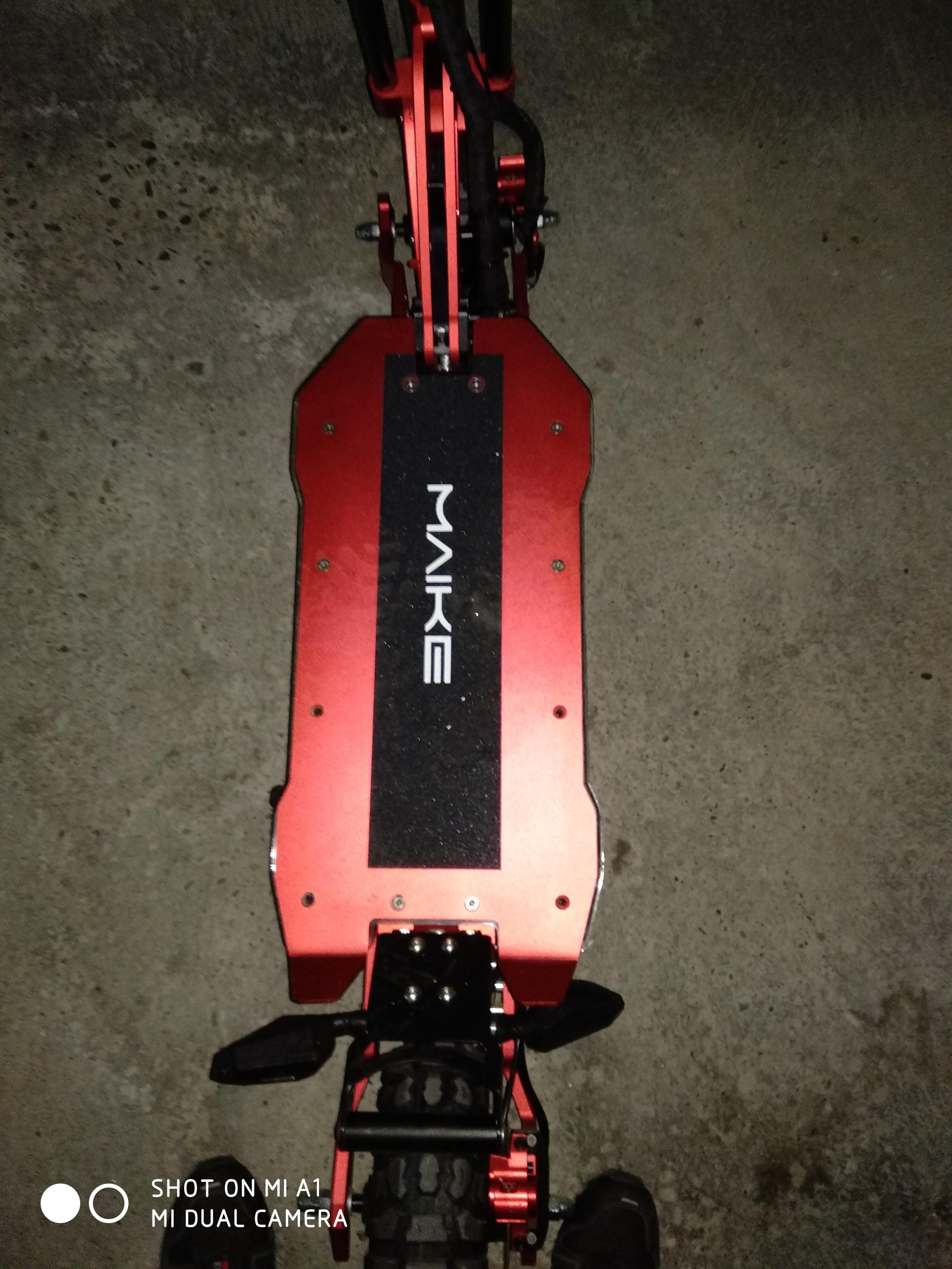

tout est anodisé et de bonne facture,j'ai ouvert le deck et il était protégé par une plaque en mousse supplémentaire que j'ai eu du mal à decollé ,non franchement je suis étonné de la qualité fini.
Je prendrais des photos voir vidéo ,de jour ,vendredi aprem, et j’oubliais  qu'il y a un klaxon intégré dans le phare de devant et qu'il y a aussi un jeux de lumière type aile d'ange à brancher sur le port USB fourni sur le guidon.
J'ai demandé aussi le certificat et un manuel complémentaire du display à Gwenn Feng,c'est le nouvel an chinois donc juste un peu de patience :)

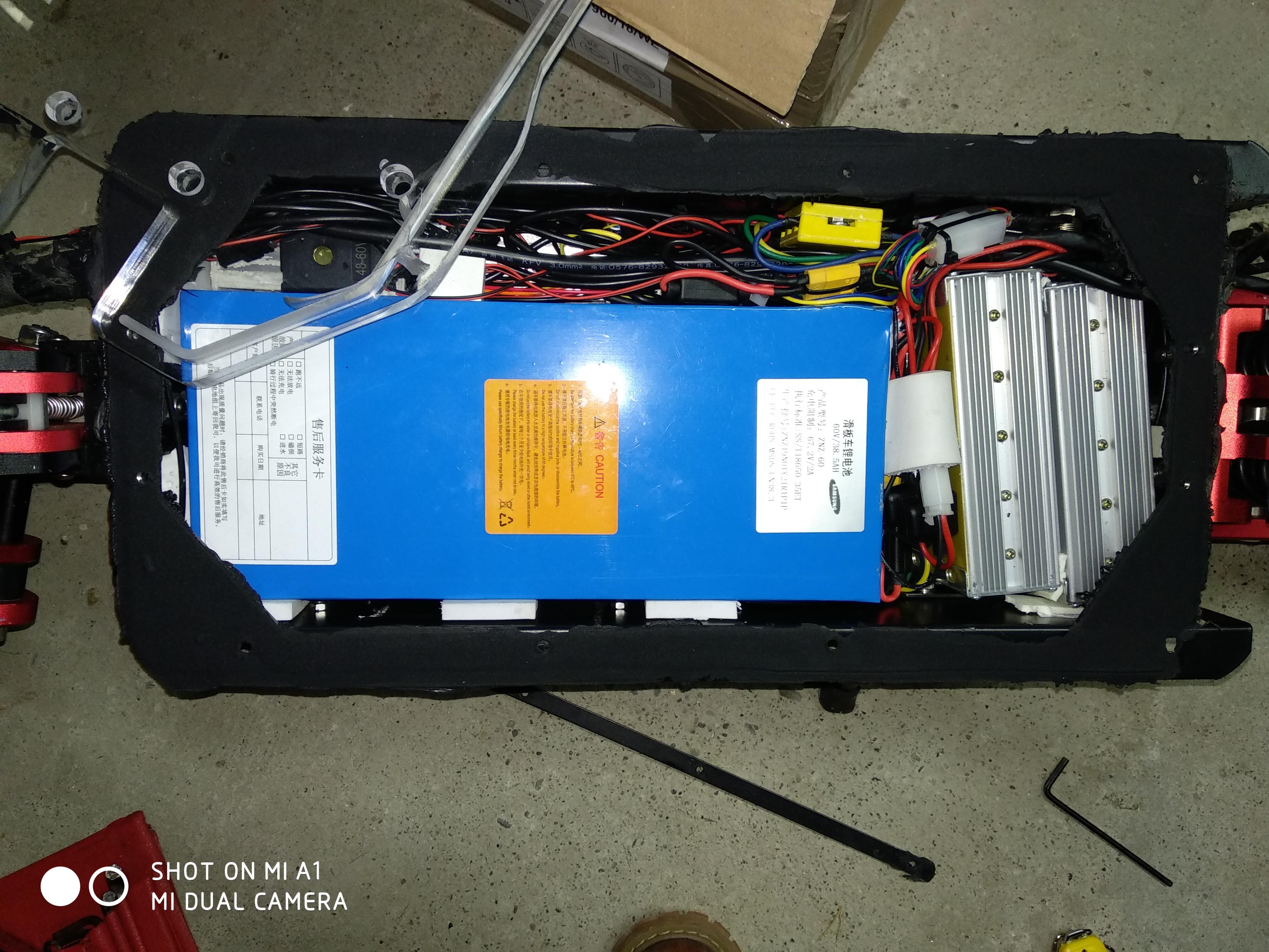

C'est un peu ranger à l'arrache dans le deck non ?  Les contrôleurs sont même pas fixés ?
Non ça donne l'impression mais c'est bien rangé ,protégé par de la grosse mousse grise et les contrôleurs ne bouche pas d'un poil ils sont bien calés.
Vu la photo de l’intérieur du deck je te conseille de séparer les contrôleurs pour éviter qu'ils s'échauffent mutuellement.
Sur la mienne j'ai taillé des radiateurs de processeur d'ordi glissés entre et maintenu les contrôleurs contre le châssis et la différence est notable.
Vu aussi la vidéo de la scorpion, ils ont quand même poussé le coté flashy des éclairages, c'est un peu too much.

Le positionnement de la batterie sur le côté gauche, non-centré, est dérangeant pour l'équilibre de la trottinette ?
en tout cas y'a de la place.....l'inconvénient c'est que le fait d'avoir un grand espace profond lui donne un aspect cubique pas très esthétique .
Il y a 11 heures, helyxir a dit :

Merci pour l'astuce je regarderai ce que je peux faire aussi.

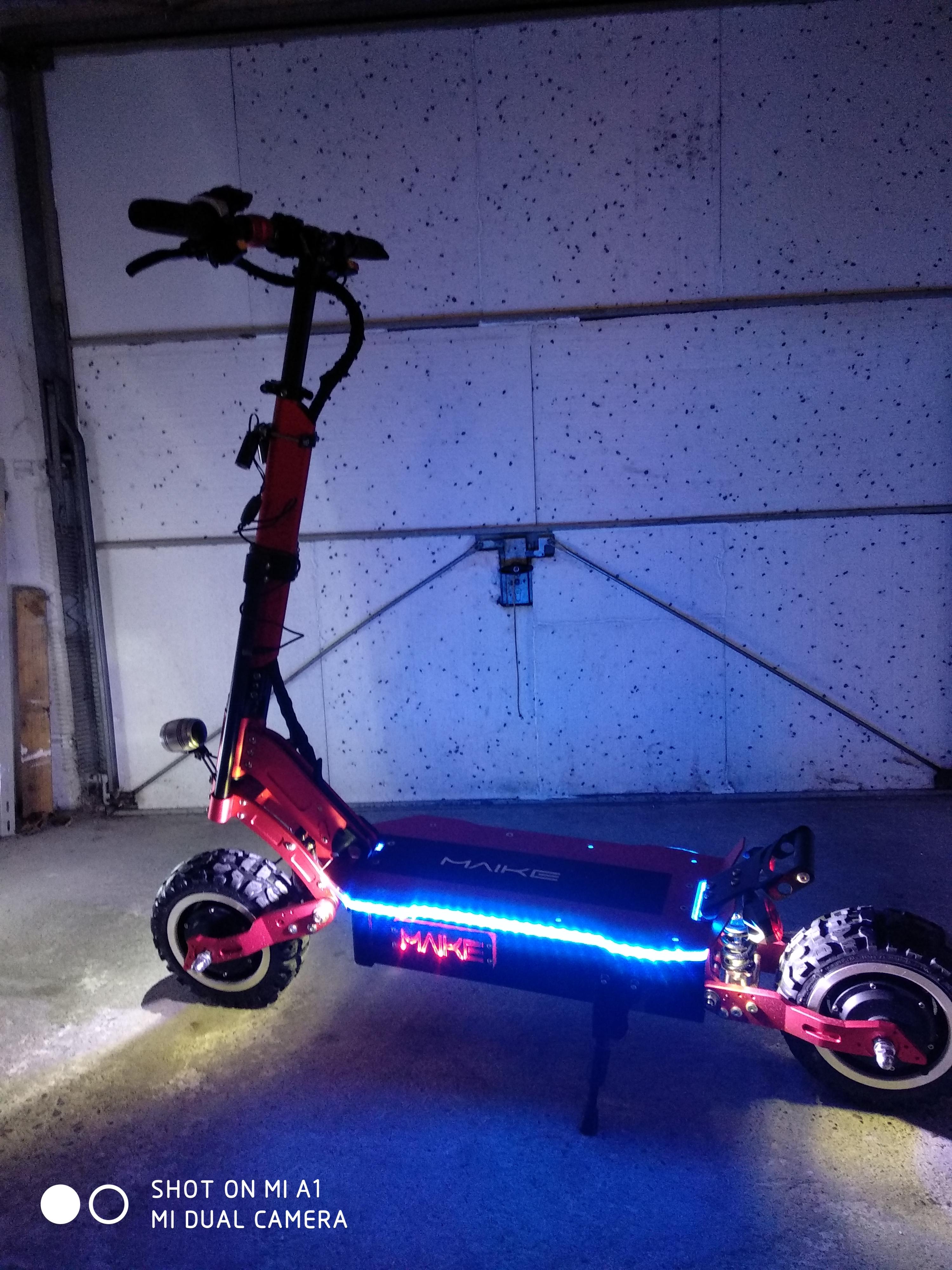

Sur la vidéo le plexi est au dessus du deck en alu donc oui ça va vite s'abimer,après oui c'est too much et je pense l'enlever surtout que ça reste allumer en même temps que le phare.
L'avantage c'est qu'on ça éclaire les cotés, l’inconvénient c'est que ça change de couleur constamment faut que je regarde en détails si je peux le caler juste sur une couleur et pas en mode arc en ciel, sinon hop dehors !! et gagnerais un peu en poids :)
Pour la batterie je n'ai rien senti en matière de déséquilibre ou autre enfin faut que je la teste un peu plus demain :)
Pour l'aspect c'est une question de gout,je prendrais les mesures de l'intérieure si ça intéresse.

Ça vaut peut être le coup d'y coller un sticker anti dérapant de skate board et ne garder que les bords translucides.
Modifié par helyxir
En fin de compte j'ai réussi à trouvé le réglage pour le mode du deck et j'ai laissé la couleur rouge fixe qui s'active avec la lumière.
C'est relativement voyant mais moins que si le deck translucide est au dessus de celui en alu rouge.
Désolé de la qualité de la vidéo :)

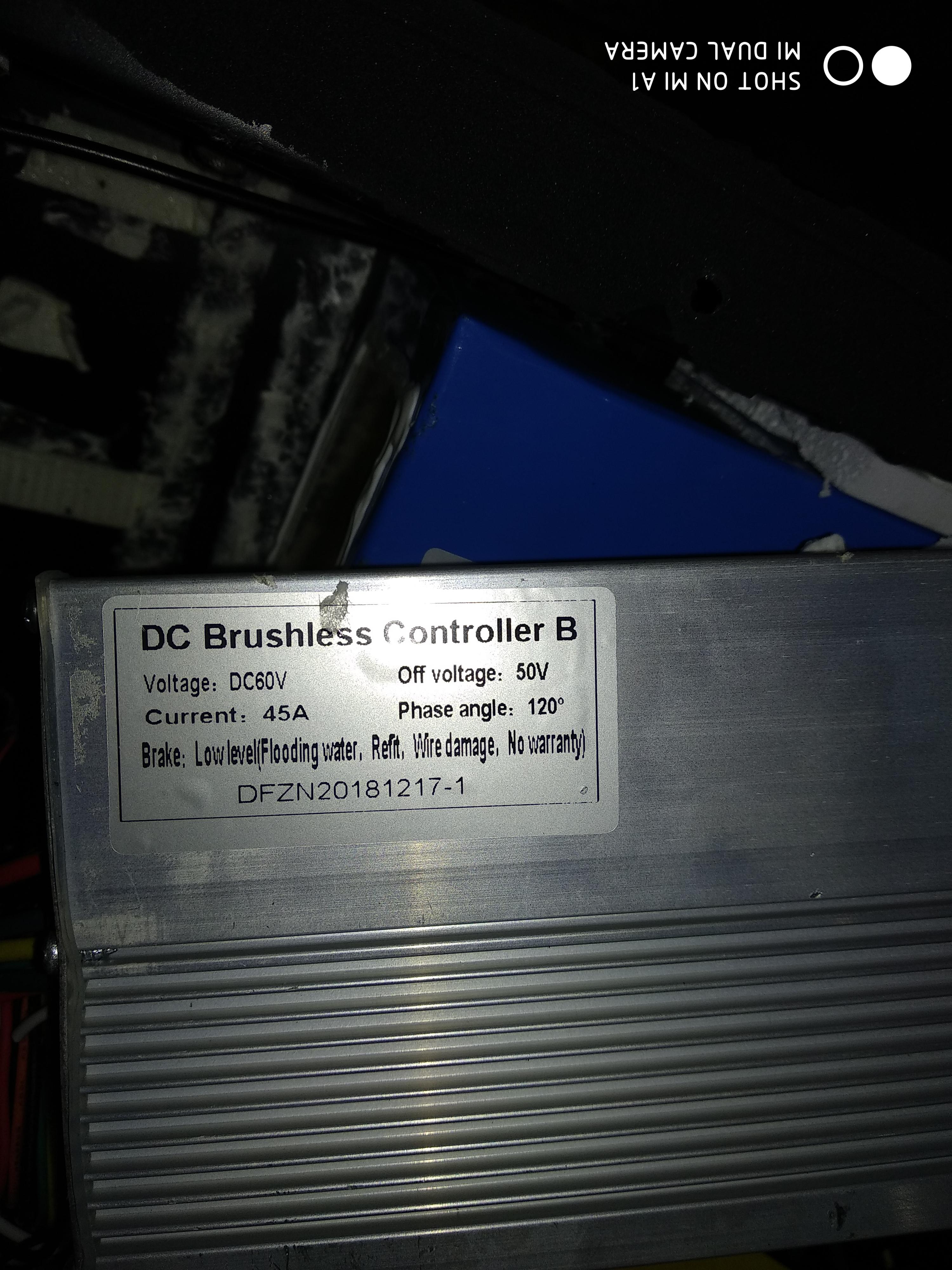

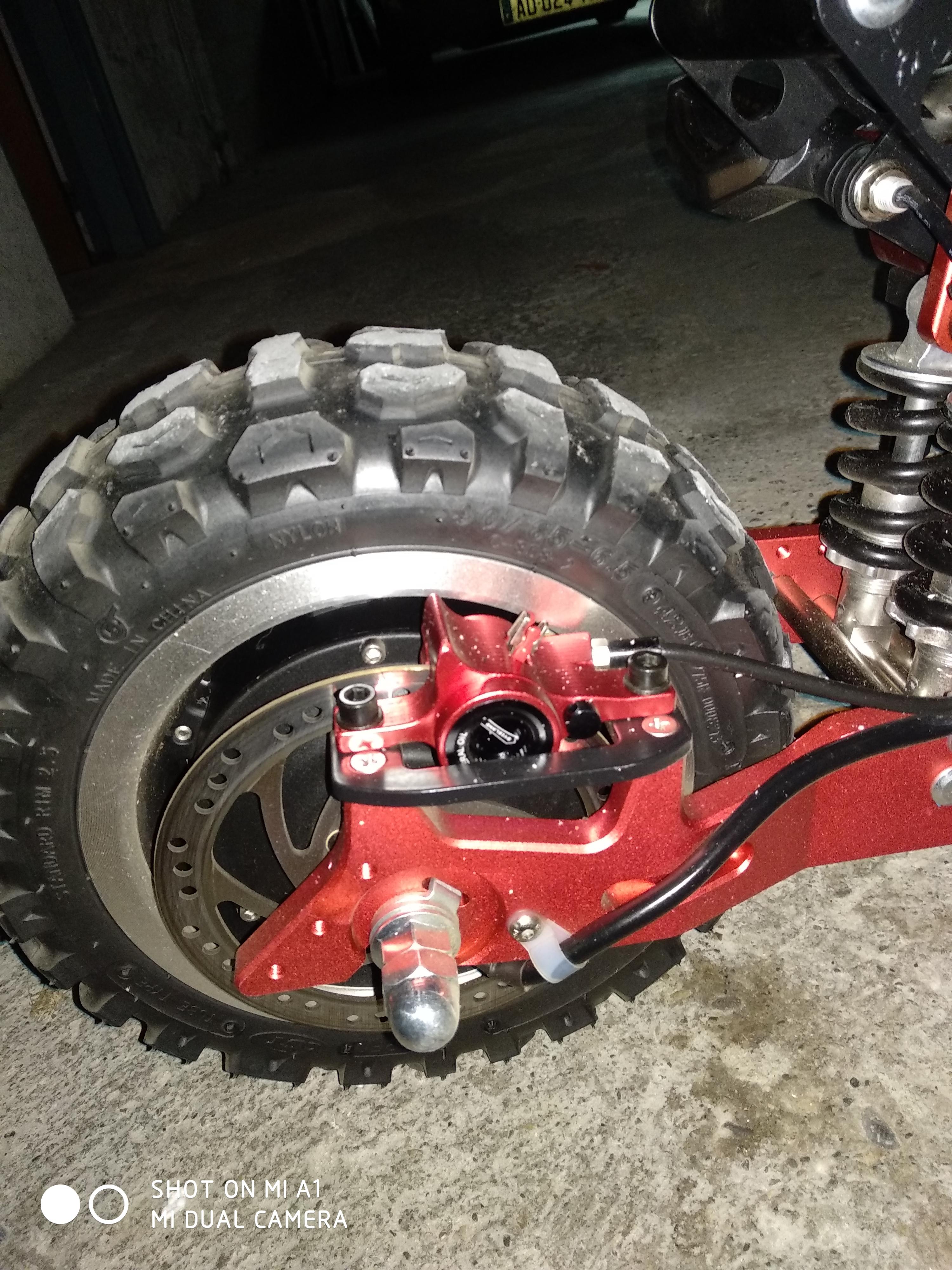

Freinage disque ça va ,mais frein électrique inexistant et je pense que c'est a cause du contrôleur(voir photo) ou c'est indiqué brake low level,ou alors un réglage lcd a faire mais mon PA impossible de le bougé il reste bloqué à 1.
J'ai testé et désactivé très vite le frein électrique, c'est On/Off sans progressivité.
Utilisable peut être dans le cas de longues et fortes descentes pour soulager les freins et récupérer un poil d’énergie, mais comme c'est chiant de rentrer dans le menu pour l'activer on le fait jamais.
Je pense qu'un frein moteur à la décélération, bien calibré et réglable, serait plus judicieux au quotidien et on optimiserait plus naturellement les recharges partielles (comme le scooter BMW et les voitures électriques)
Modifié par helyxir
Ok merci pour l'info.
En fait il y a bien une freinage élec mais qui est couplé avec le frein, en gros il s'active quand tu freine avec les plaquettes mais avec une latence d'activation plus longue.
Pas comme sur ma mini4 qui permet de contrôler avec la gâchette de frein juste avant de freiner avec les mâchoires arrière.
Cela déstabilise quand tu es habitué avec une autre trott.
