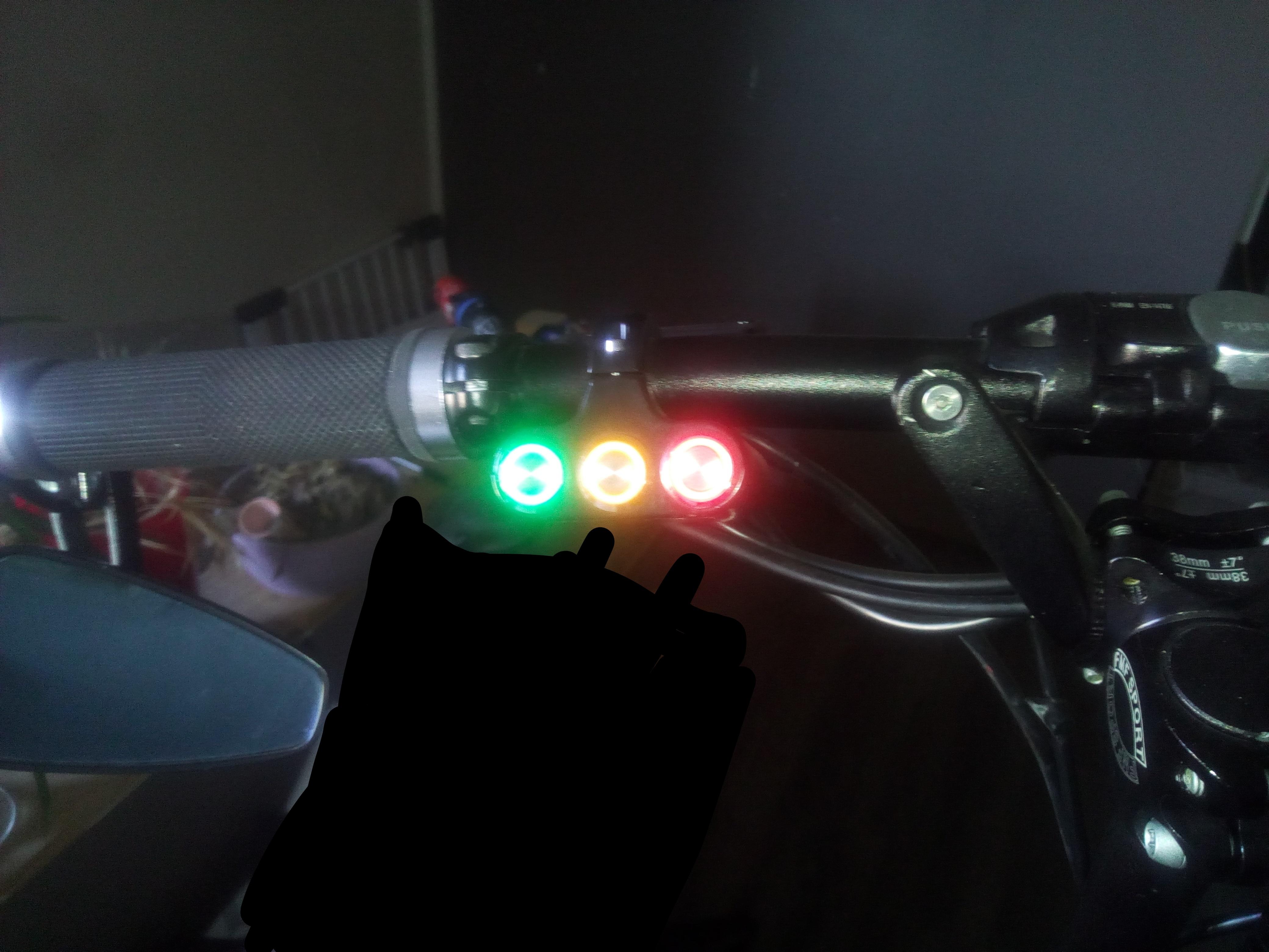

Je voudrais mettre le bouton turbo et dual sur un nouveau pad si dessous normalement il ya pas de soucis mais je préfère avoir confirmation !
Merci !
Modifié par baam14
oui sans problème , il me semble qu'il y a juste un bouton ou il n'y a que de l'impulsion et les deux autres en interrupteur après à voir avec le montage.
