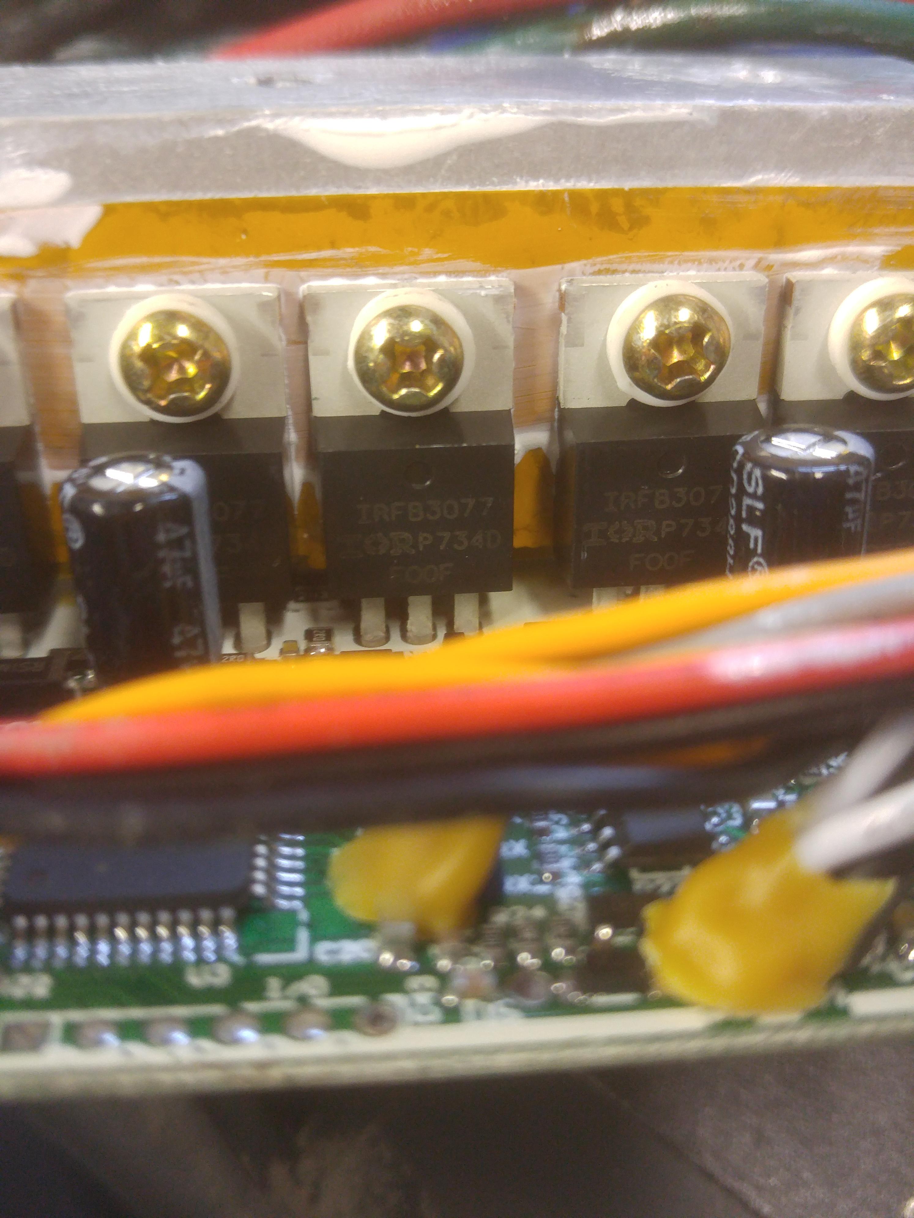

Sur ma DTU, le controleur arrère est HS. Après ouverture du boitier, j 'ai constaté qu'il y a 2 mosfets qui ont cramé. Se sont des IRFB3077 P734D FOOF. Je vais les changer, mais j 'aimerais avoir des précisions sur ces mosfets et si je peux les remplacer par des équivalent car je ne trouve pas  cette référence sur le net ...

Hello @cricri60, j’ai déjà tenté du remplacement de mosfet sur des contrôleurs mais malheureusement bien souvent ce ne sont pas les seuls à dégager lors du cramage et réparer du composant cms sur un circuit sans schéma connu reste très compliqué...
Bref, à mon sens c’est de la pure perte de temps...
La référence principale est : IRF3077, le reste de la désignation dépend du fabricant et de la date de fabrication
j’avais aussi commandé les transistors cms qui commandent le mosfet mais malheureusement ça s’est aussi soldé par un échec. Je dois encore en avoir quelque part, mais je ne les trouve pas ...
Si tu veux 2 transistors de puissance, envoie moi un MP et on s’arrange ;)

Je ma suis renseigné sur un furum d 'électronique, si les mosfets ont cramé, il y a autre chose qui a cramé comme tu as l'air de le dire ..... Merci pour les renseignements, je pense devoir acheter un controleur neuf !!!

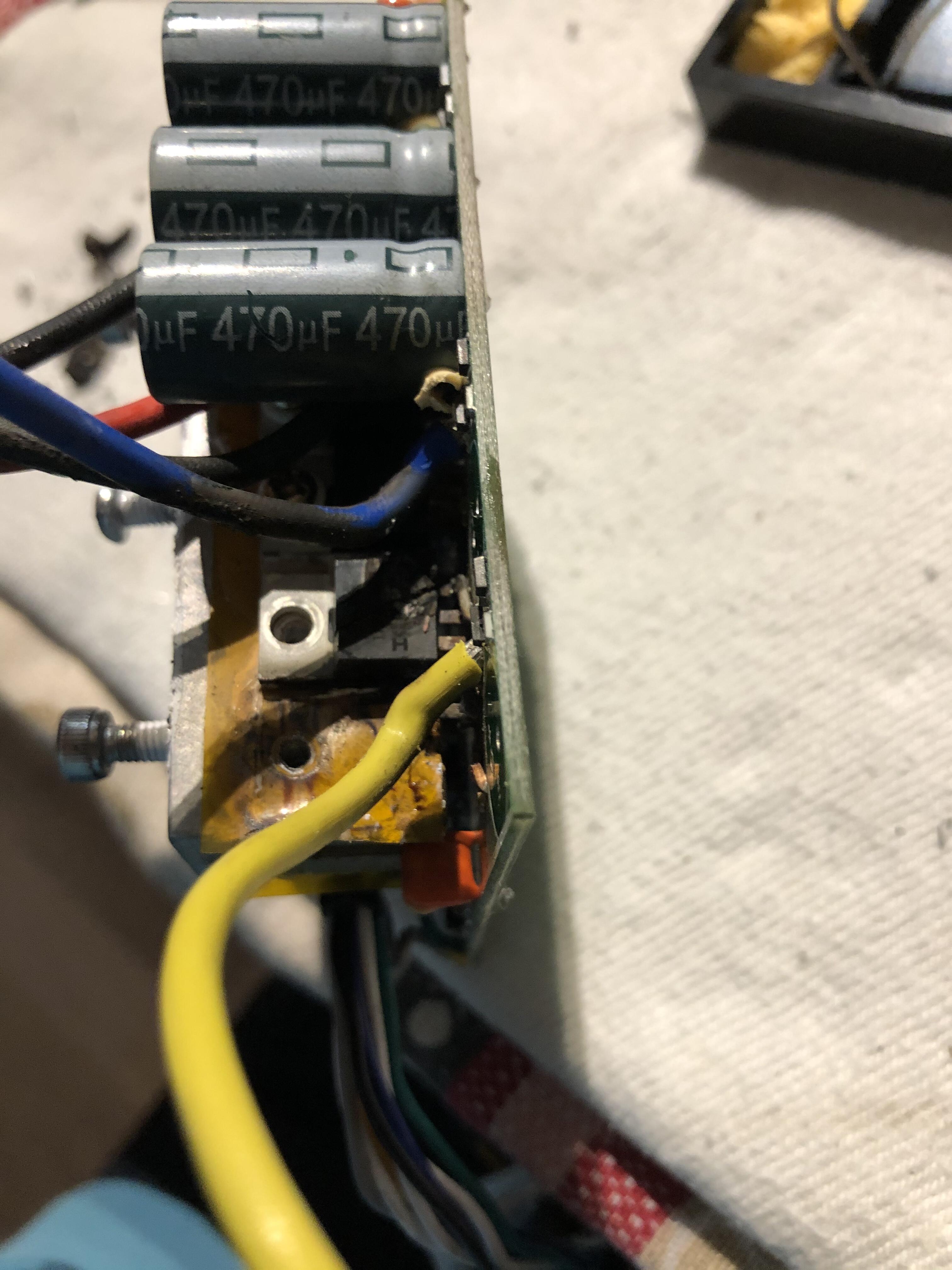

Bonjour à tous j’ai le meme soucis sur mon contrôleur avant 1 mofset de cramé ainsi que les fils bleu et jaune 😢. Quelqu’un est arrivé à faire la réparation ou je dois changé le contrôleur ?

A oui ? Pour le coup j’ai souder 2 mosfet neuf ainsi que câblé fil bleu et jaune . Ressouder led condensateur qui gêner pour les vis remontage du tout mais toujours rien. Une idée si quelque chose d’autre a pu brûler 🙈
