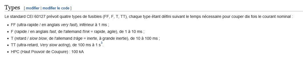

Je ne sais pas quel le genre de fusible que tu as sur ta trott. lent ou rapide,  peut-être quand mettant un fusible de 30A lent (T) ça éviterait qu'il "crame" trop rapidement, je pense sans être sur qu'il y aurait moins de danger pour le contrôleur, car ça reste un 30A mais retardé, si c'est encore trop rapide il y as les TT , mais peut-être pas recommander.

Je savais pas l'existence de fusible lent
Si les fusibles de ta trott sont les même que pour les voitures, je ne sais pas si ça existe, mais pour les fusible tube (cylindrique) oui
