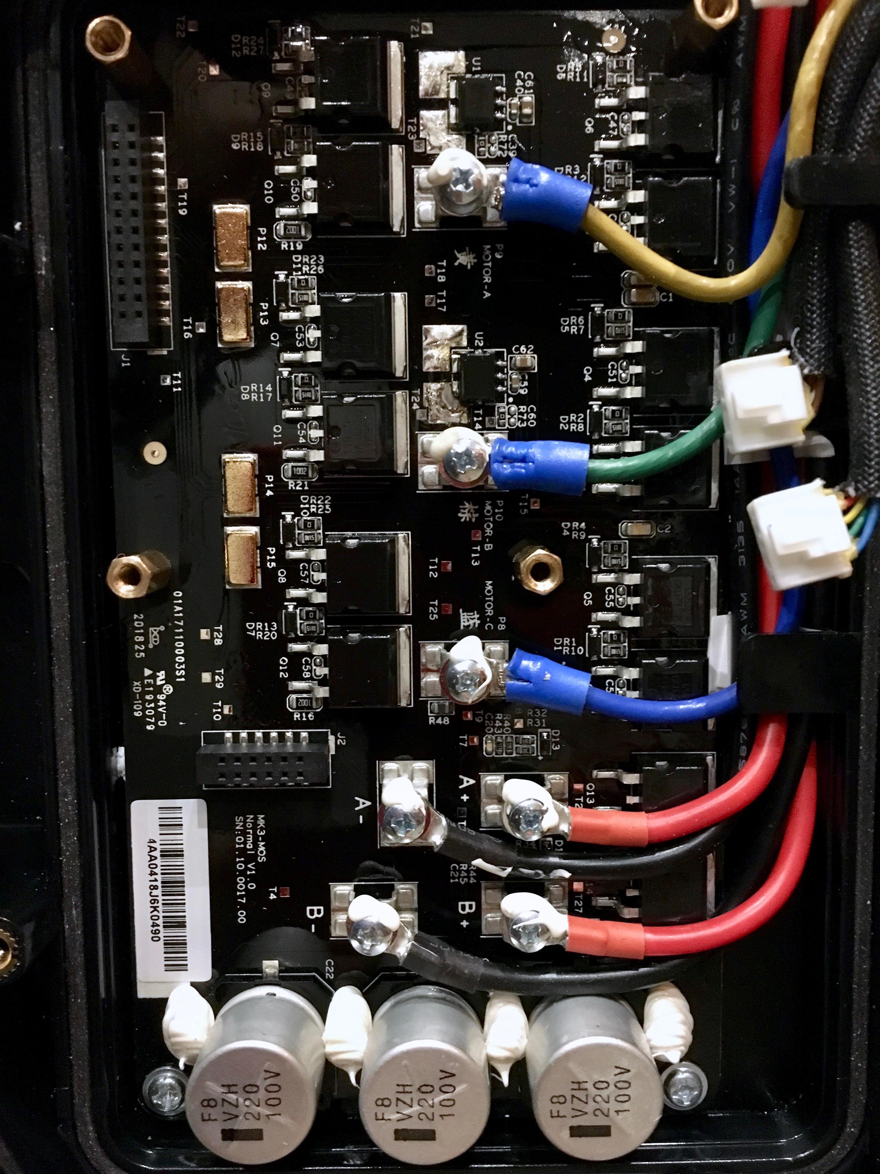

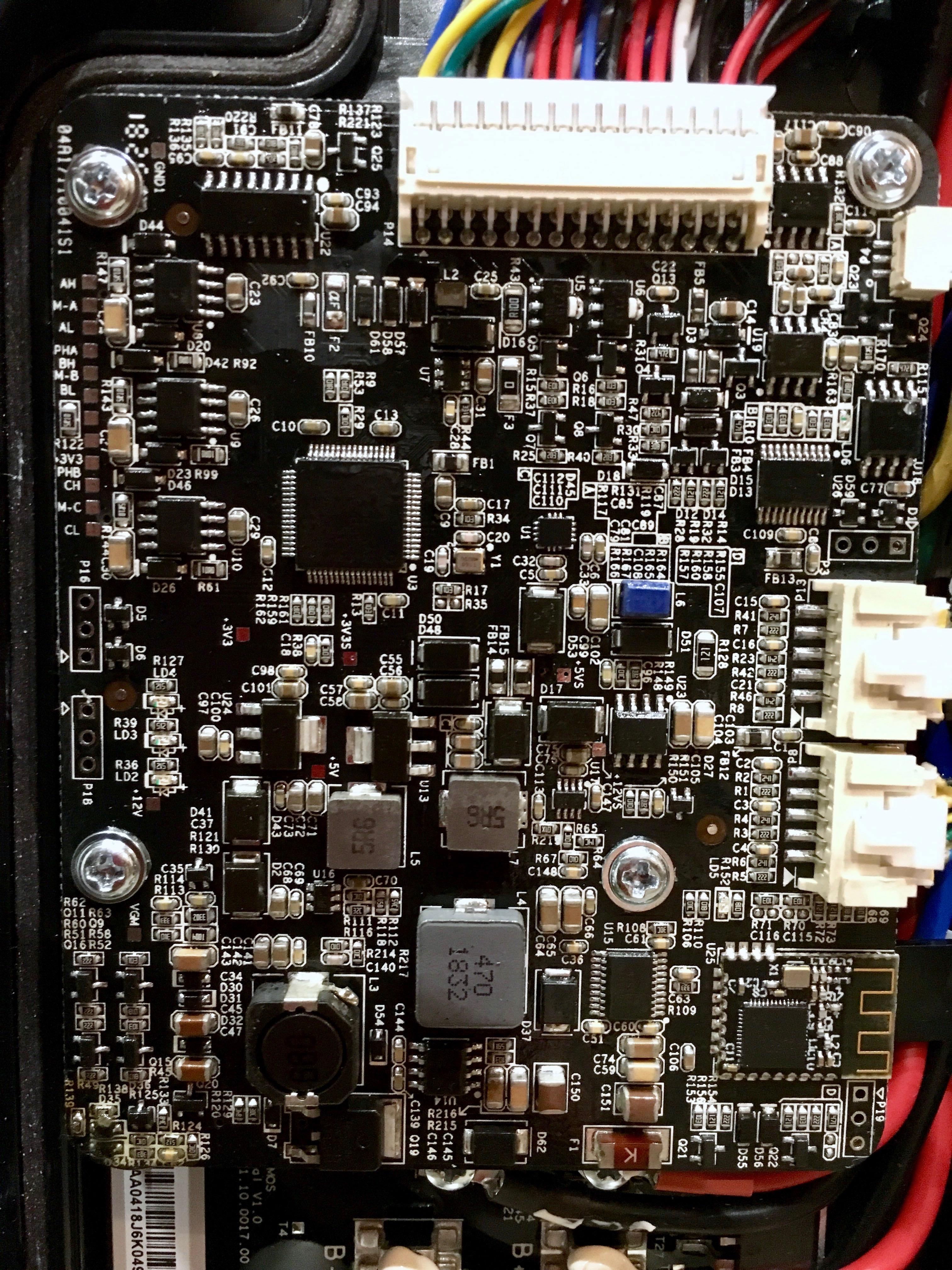

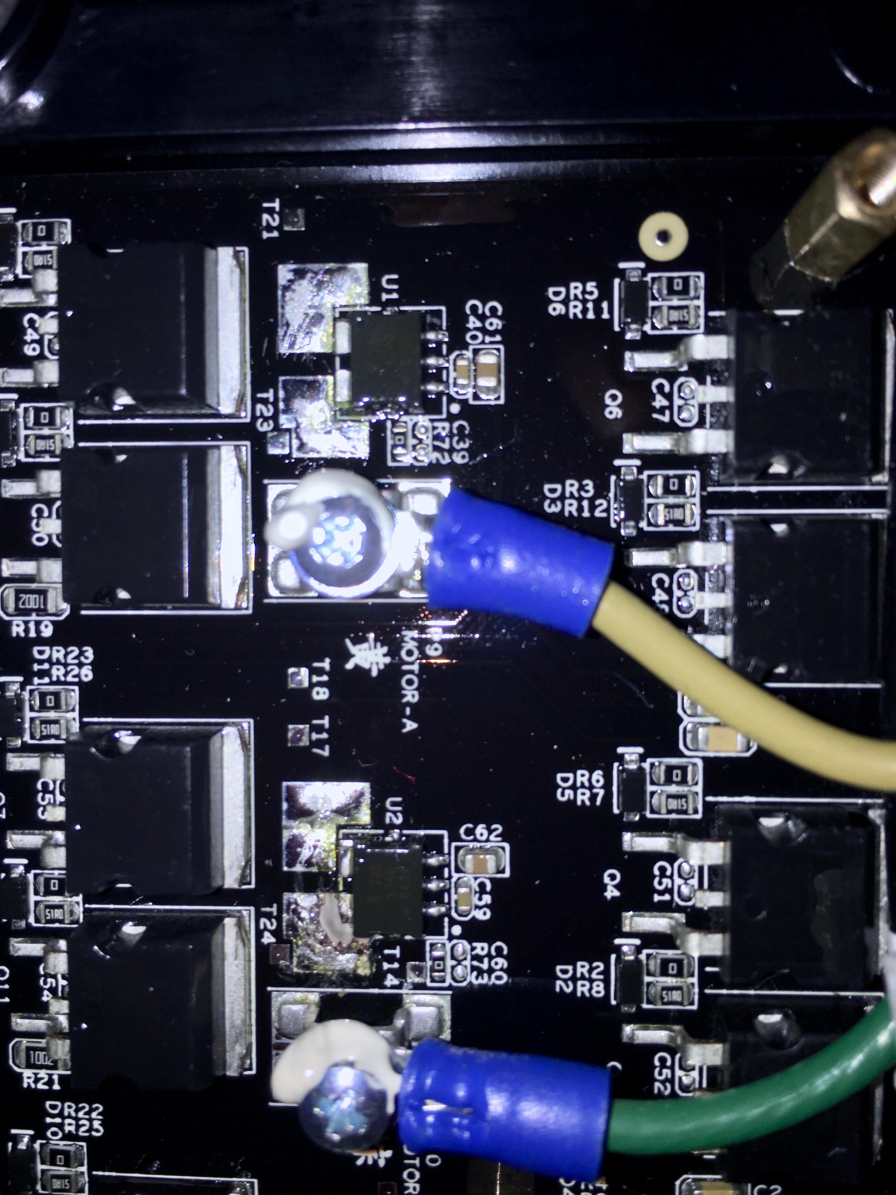

@Polo As tu pu inspecter la carte de puissance afin de contrôler les soudures, notament celles reportées par ecodrift ?
Laisse moi 10 minutes et je te poste les photos des deux cartes de ma roue.
il y a 23 minutes, spiken a dit :
Alors voici des photos de la carte mère et de la carte MOS. Moi je ne constate rien, à part peut-être une trace brune sur la carte mère en bas à gauche sur la photo et sur la carte MOS au bout du câble vert...

Moi je pense plutôt au problème déjà relaté sur les Z10 de la carte de puissance.
La soudure de la sonde de hall du fil vert présente toutes les caractéristiques reportées par ecodrift. Leur solution est de remplacer cette carte (la petite).
Refaire la soudure ne corrigerait que très temporairement le problème.

il y a 38 minutes, Polo a dit :
C'est un autre sujet du forum Esprit roue. Les symptômes ne sont pas similaires, mais j'ai pensé à ce topic quand Fremalea m'a mis sur la voie de la carte MOS qui aurait pu cramé : www.espritroue.fr/topic/7780-ma-z10-ne-fonctionne-plus/ (copier ce lien dans un navigateur)
La soudure de la sonde de hall du fils vert présente toutes les caractéristiques reportées par ecodrift. Leur solution est de remplacer cette carte (la petite).

Salut Spiken.
Quand tu parles de la petite carte tu parles de la carte MOS celle en dessous, c’est bien ça ?

@Polo, je parle de la carte présente sur ta deuxième et troisième photo.

il y a 3 minutes, spiken a dit :
Tu devrais lire l'article dont le lien est dans un de mes précédents posts.
Je l'ai déjà lu, et c'est cet article et l'avis de Fremalea qui m'a fait pensé à cette carte également.

Une dernière chose, me conseillez-vous aussi de changer la carte mère (celle de la photo n°1 que j'ai posté) ? En effet, son coin bas gauche étant légèrement roux je me demande si c'est normal...
