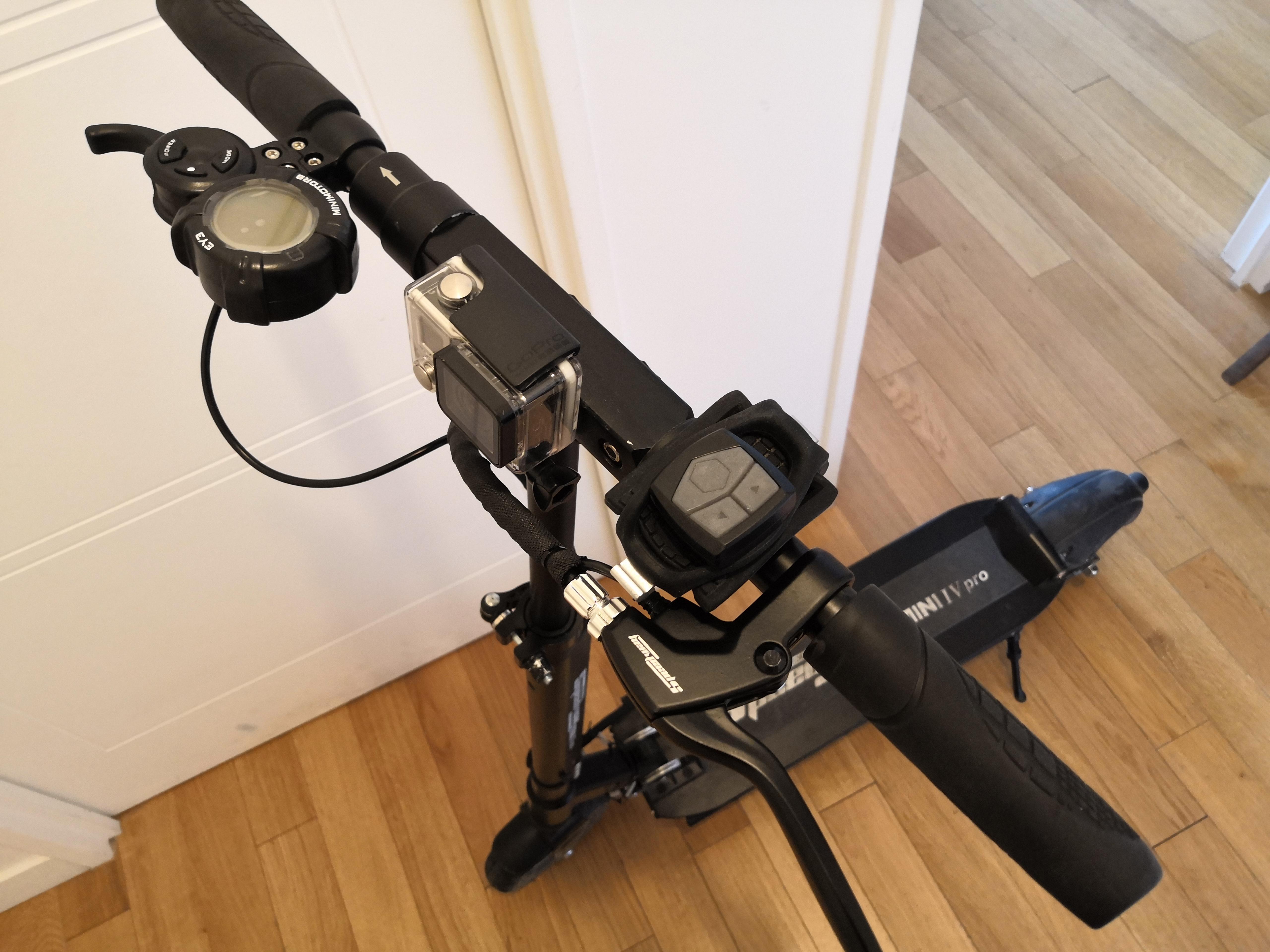

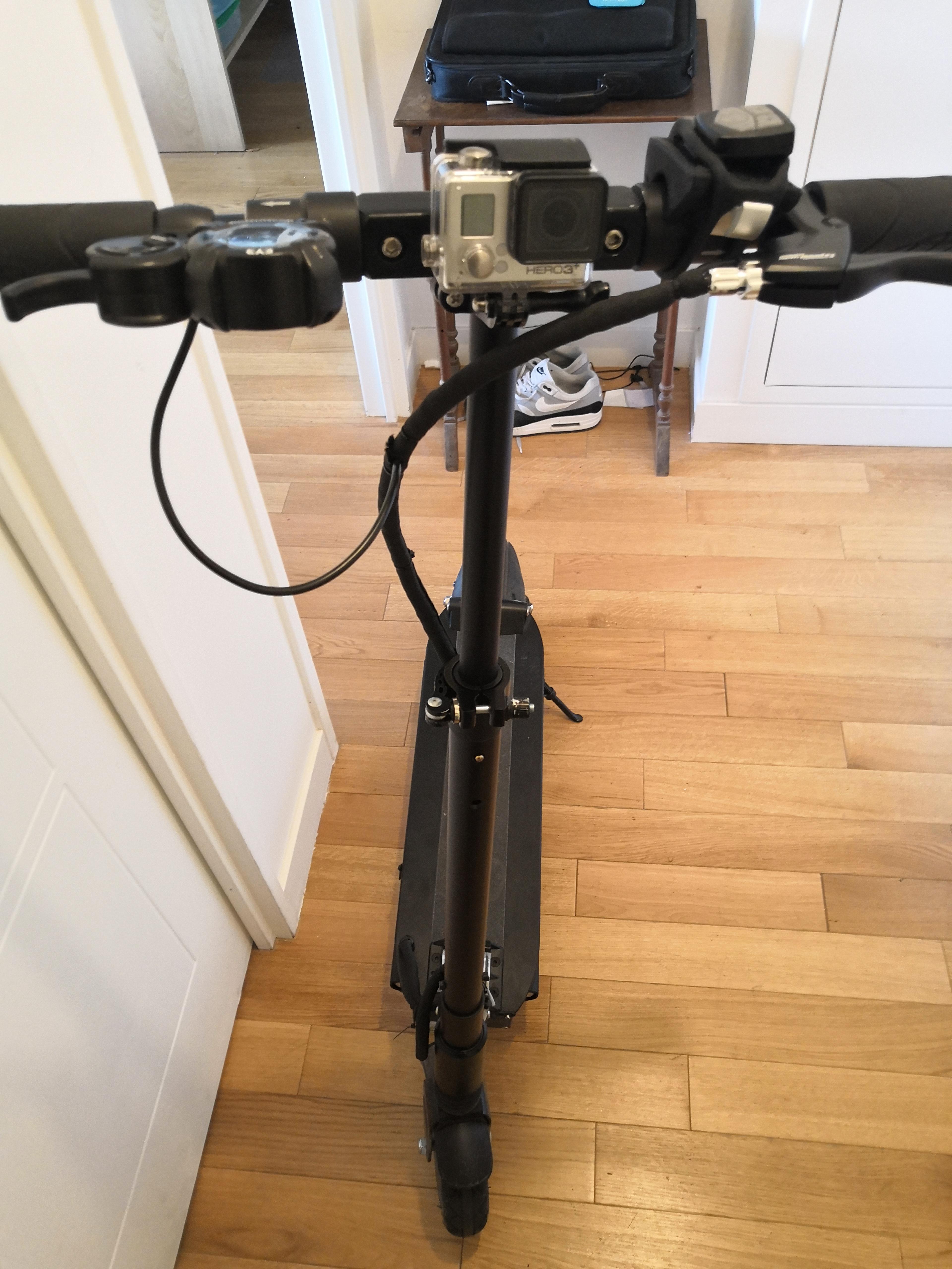

Go pro et feu de sécurité avec clignotants arrière ajoutés manque plus qu'à trouver les bon rétros, changer le frein et on sera pare pour rouler en tte sérénité :)

Le 11/08/2019 à 14:34, Pokerchow a dit :
le lcd c'est toi qui l'a changer pour un nouveau ou la mini 4 est maintenant livré avec? si tu l'a changé peut on savoir ou tu l'as pris?
Le 15/08/2019 à 12:27, Marwa Barchi a dit :
Je commence à avoir du jeu "avant/arrière", c'est vrmt pas sécurisant :s
Par contre, mon compteur charge fonctionne ?
je crois que je suis le premier du forum  :)
pour le jeu avant arriere regardes les 2 vis allen vissé horizontalement de chaque coté juste en dessous du systeme de pliage (je sais pas si je vais me faire comprendre lol) elles ont tendance à se dévisser rapidement avec les vibrations. dans mon cas le jeu venait principalement de là
tu entends quoi par ton compteur de charge ? si c'est le nombre de cycle de rechargement affiché sur le lcd ca fonctionne aussi chez moi...
oui c'est du nombre de cycle dont je parlais :)
Et oui je vois, j'essaie et je te confirme si ça vient de là ^^
Ce sont les nouveaux afficheurs eye3 sur les sm4p récents.
Envoyé de mon SM-G965F en utilisant Tapatalk

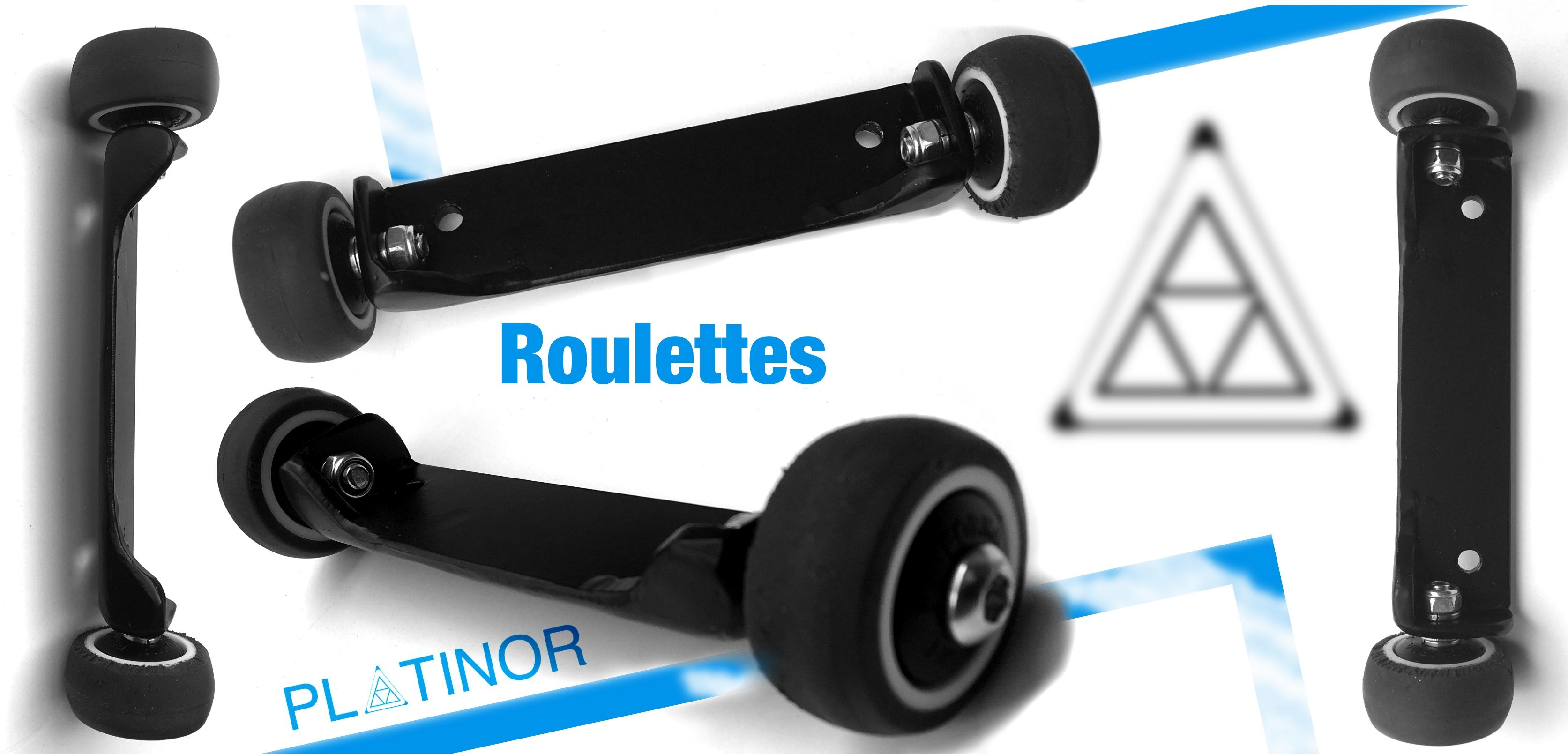

Roulettes à ma façon, du costaud....
C'est du Platinor pur :celles-çi ne doivent pas pliées

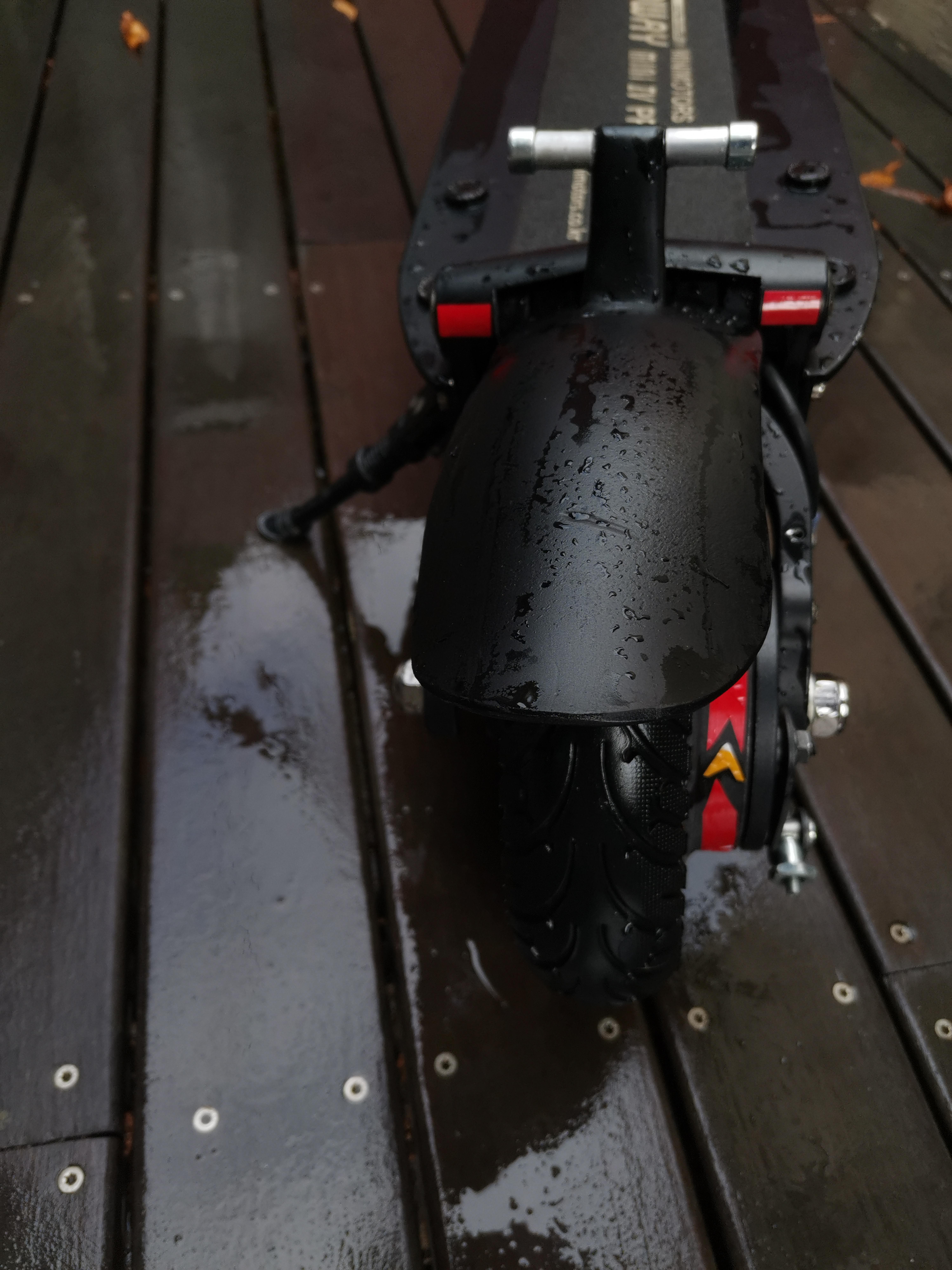

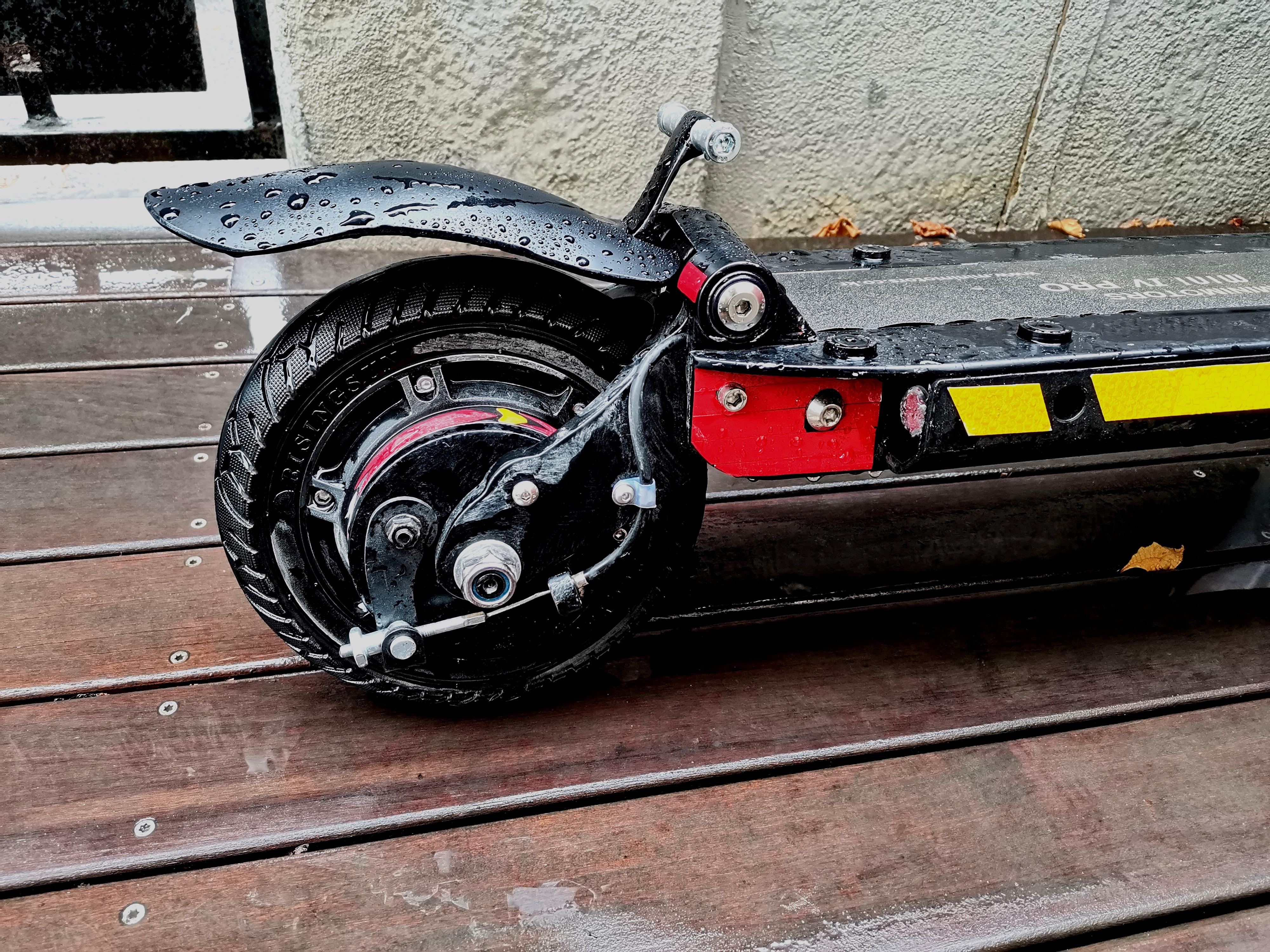

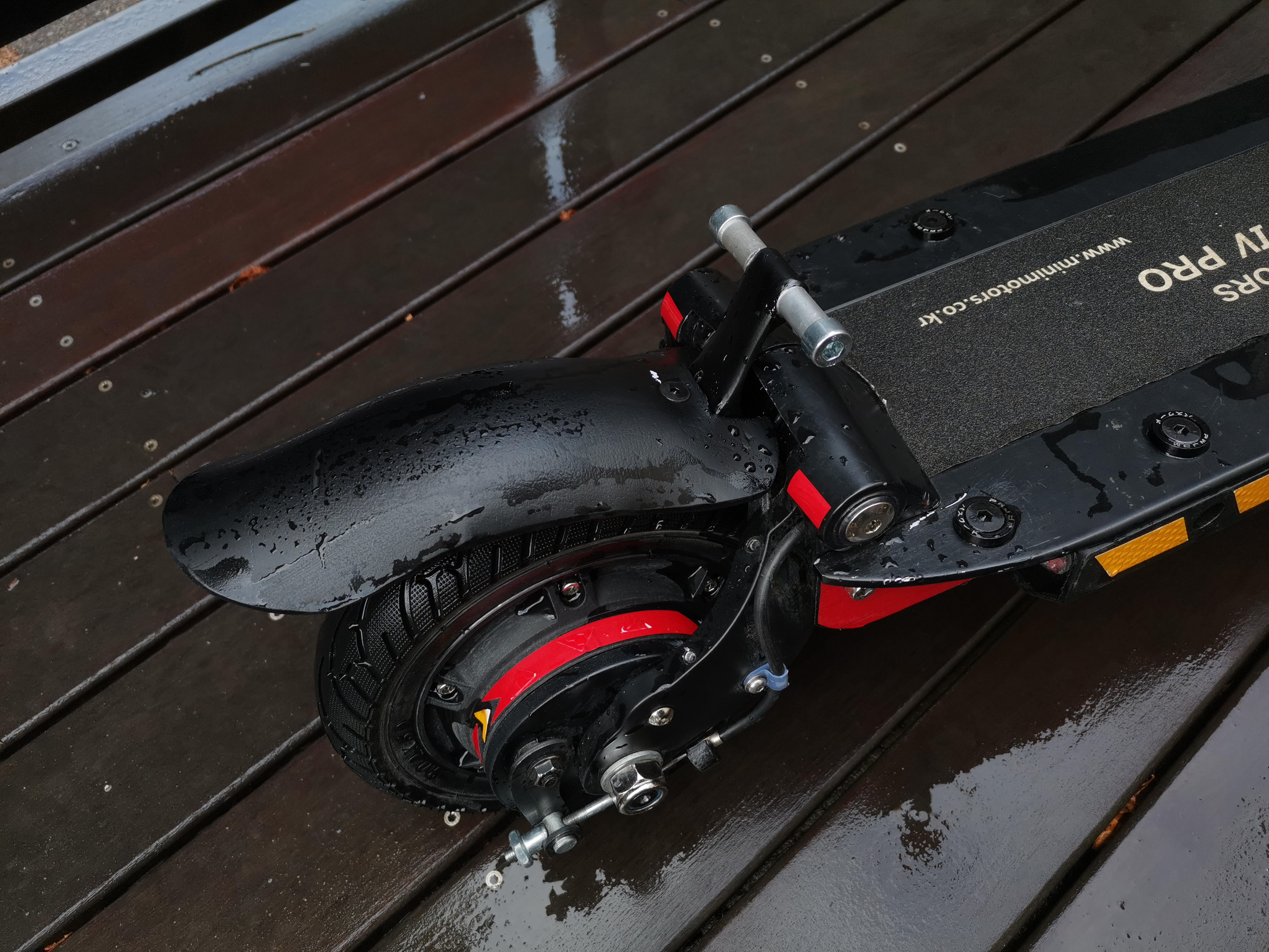

En cours de développement, un garde-boue souple
Modifié par Platinor

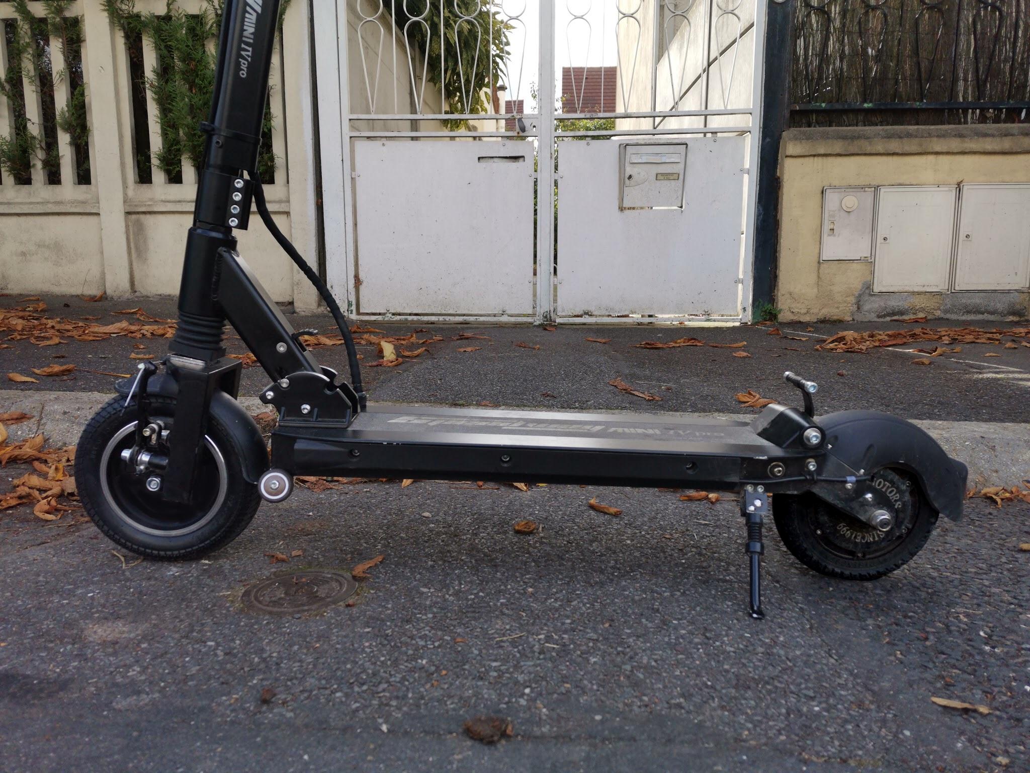

Un petit coup de Photoshop pour voir ce que ça donnerai avec une jante disque.
j’aime assez le rendu.
