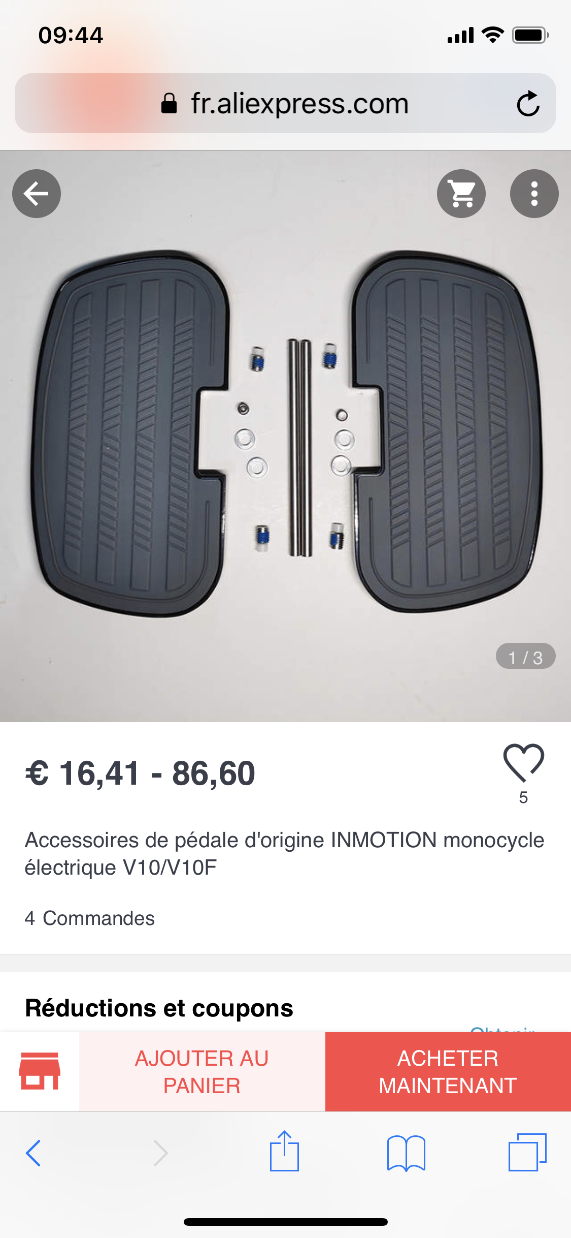

Super je vais essayer ça alors ! Les pédales de la V8 sont tellement inconfortables ! ( je chausse du 45)
Merci beaucoup
Dernière petite question ... où as tu acheté ton jeu de pédales ?
Sur Aliexpress pour 85€. Livraison environ 10jours
Je viens de voir ça oui ! Je vais passer commande aujourd’hui je pense :)
Tu verras le confort sera nettement augmenté au niveau des pieds
Tu me diras Yosman ce que tu en pense une fois que tu les auras installées
J’ai passé commande ! J’espère que ça va venir vite. Et surtout que ça ne va pas être trop galère à installer

J’ai reçu mes pédales aujourd’hui.
Je viens de les monter mais j’ai une question comment as tu fais pour qu’elles puissent rester en position haute, replié ? Le petit bout de plastique blanc qui est sur les pédales d’origine n’existe pas sur celles de la V10 du coup elles tombe tout le temps.

Salut Yozman
je peux voir sur ta première photo, dans le sachet, qu’il y a bien les vis avec l’embout blanc. Il faut serrer suffisamment ces vis de chaque côté de la pédale car c’est elles qui permettent de retenir les pédales. Si dans le sachet que tu a utilisé pour monter la première pédale tu as le contenu de celui qui est sur la première photo, ton kit est complet. Redis moi si tu as un soucis et j’essaierai de t’aider.
tu as bien pensé à bien serrer la petite vis sous la pédale? Celle qui bloque en rotation l’axe
il y a 17 minutes, Olivierv8 a dit :
Salut Yozman
J'ai bien serré les deux vis avec les embouts blancs. Je pense qu'il faut que je rajoute une petite rondelle très fine pour les empêcher de bouger (c'est super léger)
Sinon la petite vis qui est sous la pédale, je l'ai vissé a fond mais cela n'appuie pas sur la tige pour bloquer la rotation de la pédale. Et sur les pédales V8 on voit un bout de plastique blanc qui n'existe pas sur les V10.
Salut Yozman
Je pense qu’on ne parle pas la même langue? car au début de ton post tu dis avoir bien serré les 2 vis avec l’embout blanc et étrangement, à la fin tu dis que tu n’as pas de vis avec embout blanc!!!! J’ai screené ta première photo et j’ai indiqué par une flèche cette fameuse vis.
tu parles de rajouter une rondelle, c’est bien si le jeu te paraît trop important mais cela ne réglera pas ton problème. La petite vis sous la pédale permet de bloquer l’axe et les 2 vis sur le côté permettent grâce aux petit embout type téflon de contraindre l’axe afin que la pédale reste en position piéton.
La seule différence entre le kit pédale de la V10 par rapport à celui de la v8 c’est l’axe qui est plus long et dépourvu de la rainure. Et bien sûr les pédales.
j’espère que tu vas t’en sortir car vraiment il n’y a rien de compliqué. Je croise les doigts
