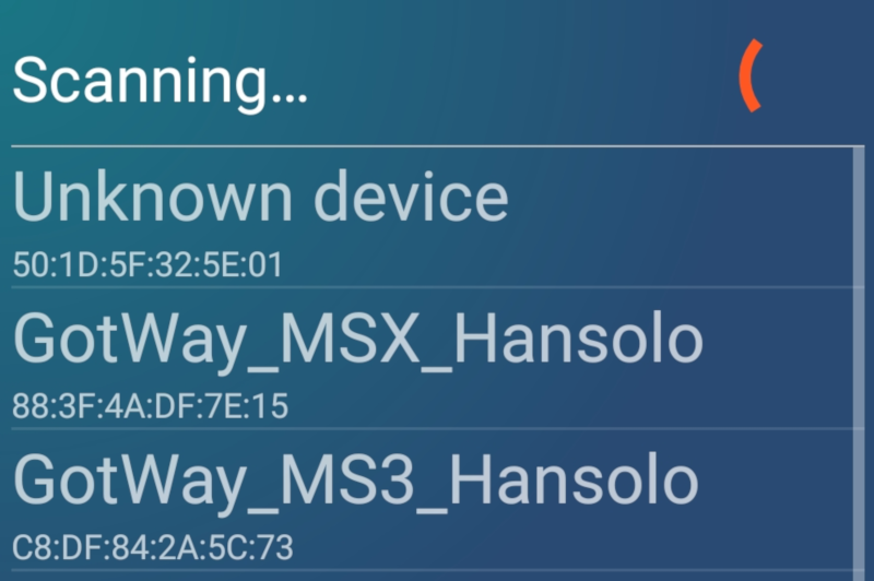

Vous pouvez entrer la commande AT+NAME? pour connaitre le nom actuel du module bluetooth, ou tout simplement scanner avec votre application gotway.
Pour entrer le nouveau nom, il suffit d’utiliser la commande AT+NAME suivis du nom qui doit commencer par GotWay_ pour être visible depuis l’application Gotway. Attention, si le nom est trop long, il se peut que celà ne fonctionne pas!
Vous pouvez désormais regarder sur votre application si le nom a bien été modifié, si vous voyez toujours l’ancien nom alors que vous êtes sûr que le nom a bien été pris en compte via la commande AT+NAME?, il se peut que ce soit la faute de votre téléphone, qui garde en mémoire les précédentes connections bluetooth.
La petite astuce est de passer par l’application Kingsong (j’utilise l’ancienne) puis de scanner les roues, vous devriez alors apercevoir votre module bluetooth avec le nouveau nom. Cliquez dessus comme pour vous connecter, fermez l’application et revenez sur l’application gotway.
