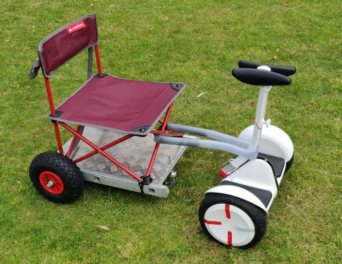

Bon, en fait, le truc qui avait fait tilter et vraiment tenté le bricolo-détourneur d'objet invéréré que je suis, avec le Ninebot Mini, c'est cette vidéo:
J'en suis donc à une première approche de la manip., et je reviens vers vous pour essayer d'avoir un peu plus d'info sur ce qui se passe concrètement au niveau des capteurs disposés sous les pieds... Contrairement à "la wheel" où les pédales sont totalement passives, là, c'est une zone sensible et active, et qui semble demander des appuis bien précis pour que l'engin puisse fonctionner de façon prévue et prédictible, et sans rafales de bips de toutes sortes...
Je vais pouvoir trouver de la documentation là dessus, à votre avis ?

C'est exactement le même principe que sur une monoroue (sauf que sous les pieds on a des capteurs qui détectent si on est sur la machine ou non). Le déplacement se fait par inclinaison de l'assiette et la direction par contre par impulsion sur le manche ;)

C'est exactement le même principe que sur une monoroue (sauf que les sous les pieds on a des capteurs qui détectent si on est sur la machine ou non). Le déplacement se fait par inclinaison de l'assiette et la direction par contre par impulsion sur le manche ;)
Oui, mais ce dont je m'aperçois, c'est que les pieds y sont impérativement requis, et avec une position et des appuis de chaque côté "vraisemblables", même si le poids du corps  est ailleurs (sur la chaise de la remorque, en l'occurence, sur la vidéo au dessus).
Ce sont des contacts "champignon" très accessibles (juste en dessous des pads) avec peu de démontage et très faciles à neutraliser par shuntage ou blocage "mécanique" (note qu'il suffit d'en shunter ou bloquer qu'un) ...
A la limite il suffit d'arracher (sans détérioration) les pads pour y avoir accès mais il faudra démonter (12 vis) pour les remettre correctement (sinon plus d'étanchéité) ...
Juste un truc à prendre en compte, il n'est pas réversible, si vous le chevauchez "à l'envers" ou tentez une marche arriére les commandes droites /gauches sont inversées, "chaleur" garantie ...
Modifié par roofus
Et tu penses que sur la vidéo plus haut, le papy a dû neutraliser les siens, de contacts, pour pouvoir s'en servir de la sorte...?
Modifié par sbouju
Si je m’assoie sur une chaise basse et que je pose les pieds à plat sur les pads, j'entends bien les "bips" qui signalent l'enclenchement des contacts de "présence" ... donc on peut supposer que l'individu n'a pas neutralisé ces contacts ...
Mais à la réflexion je m'demande si il est vraiment nécessaire de les neutraliser, il est possible que ce soit juste pour différencier le mode transport de personne du mode télécommandé par le portable, après tout on le balade très bien sans monter dessus juste en manipulant le manche...
Modifié par roofus
Dans la vidéo au dessus, il a juste attaché sa remorque maison et de quoi controler la barre pour la direction ou l'inclinaison avant/arrière. Et il a les pieds sur les pads quand il roule. Le mode télécommande et le mode déplacement en tant que trolley limitent énormément la vitesse de l'engin.
Sur les kits kart pour les hoverboard, sauf erreur, ça met en pression les pads pour capter la présence et que ça fonctionne et ensuite il y a un mécanisme qui pivote chaque coté pour tourner. C'est purement mécanique.
Sur le kit Gokart de Ninebot, le Mini Pro est positionné à l'envers (en marche arrière donc).
On démonte la base du manche le Mini sert juste à la propulsion et  le kart est branché sur le connecteur de charge pour gérer les moteurs.
Il faut sélectionner un mode bien précis dans l'application pour que ce soit pris en compte, c'est donc prévu au niveau de leur firmware pour que les moteurs du Mini soit contrôlés par les commandes du kart  (et ça doit couper les capteurs de présence du coup).
Modifié par ToonSpirit
J'ai fait un premier essai, mais non concluant car ça n'arrivait pas à me tracter...
Ceci dit:
-je dois peser pas mal plus que le papy de la vidéo;
- mon bricolage n'est sans doute pas encore suffisamment abouti, en particulier question distance entre le tracteur et l'atelage, hauteur de son siège et positionnement de son essieu;
-et surtout: j'ai testé sur le gazon de ma pelouse, là ou je n'arrivais pas non plus à le faire avancer en télécommande BT avec le smartphone, alors que ça va très bien sur le carrelage.
Je vais poursuivre mes tentatives ailleurs ! ;)

il y a 17 minutes, ToonSpirit a dit :
Il n'a pas l'air spécialement limité, en se baladant sur son front de mer, donc ses deux pieds doivent sûrement être a minima parfaitement positionnés et avec une pression vraisemblable, pour que ça ne bippe pas dans tous les sens et que ça reste aux perfs dégradées du mode trolley.
Plutôt que désactiver quoi que ce soit au niveau des "champignons", il serait peut-être plus malin d'appuyer artificiellement dessus, par exemple avec 2 petites planchettes et 2 sandows...?
Modifié par sbouju

N'ayant toujours pas trouvé pourquoi le Mini Pro refuse toujours obstinément de tracter mon siège à roulette, je m'initie aussi (sans conviction...) au pilotage de l'engin avec les genoux.  Avec notamment une grosse suspicion concernant mes réflexes acquis avec la roue, et qui n'iraient pas du tout dans le bon sens.
Du coup, je me demande si je ne devrais pas plutôt passer à celui, plus "classique" façon Segway, en utilisant la barre plus longue avec guidon, et qui laisseraient alors mes pieds et jambes à leur simple rôle plus naturel de maintien de la station debout...?
