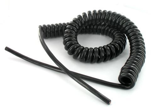

J'ai une autre question à propos de batterie externe, et plutôt relatif à son utilisation éventuelle dans un sac à dos: pour son câble électrique de liaison avec la roue, peut-on envisager sans (trop d')inconvénient d'utiliser un câble spiralé issu d'une rallonge secteur "simple" (fiches à deux pôles)? Se pose la question de l'échantillonnage de ses deux fils pour le transport des ampères (qui doit aller, j'imagine), mais aussi et peut-être de la déperdition et de l'échauffement dûs à sa longueur (entre deux mètres et trois mètres, à la louche...)?
L'échauffement, c'est sans pb parce que l'air circule à l'intérieur et entre les spires.  En 80V, et  en parallèle sur une autre batterie, il me semble raisonnable de tabler sur 5A continus (soit 1200 W sur le réseau 230V), cela devrait passer. A mon avis, la question la plus pertinente est celle de la chute de tension car cela peut empêcher la batterie additionnelle d'aider efficacement la batterie principale. Si tu as un ohmètre assez précis, tu peux tenter une mesure de la résistance d'un fil du cable spiralé, mesure à multiplier par 2 puis qu'il y a l'aller et le retour. Je pense qu'il ne faut pas excéder un volt de chute, soit une résistance totale de 0.2 Ohm.

Je pensais effectivement décharger un tel câble électrique de toute sollicitation mécanique supplémentaire (même accidentelle) en le doublant (par l'intérieur de la spirale) avec un bout de bout dédié à cette tâche, en dyneema tressé, par exemple.
il y a 1 minute, sbouju a dit :
C'est une bonne idée. Le paracord marcherait aussi (à moins que ce ne soit  la même chose! ). Le pb est plus les connections électriques aux 2 bouts que le cable lui même.

@sbouju A ma connaissance, le point faible niveau circuit de charge sur une MSX est le port gx16 en lui-même. Ces connecteurs sont théoriquement limités à 5 A. Alors que la suite du circuit de charge est composé de cables 18awg couplé à des connecteurs XT-30. Ces derniers sont limités à 30A donc on est large.
Pour le câble spiralé ça convient, fais le calcul de la section nécessaire mais sinon RAS, c'est ce que j'avais utilisé aussi.
