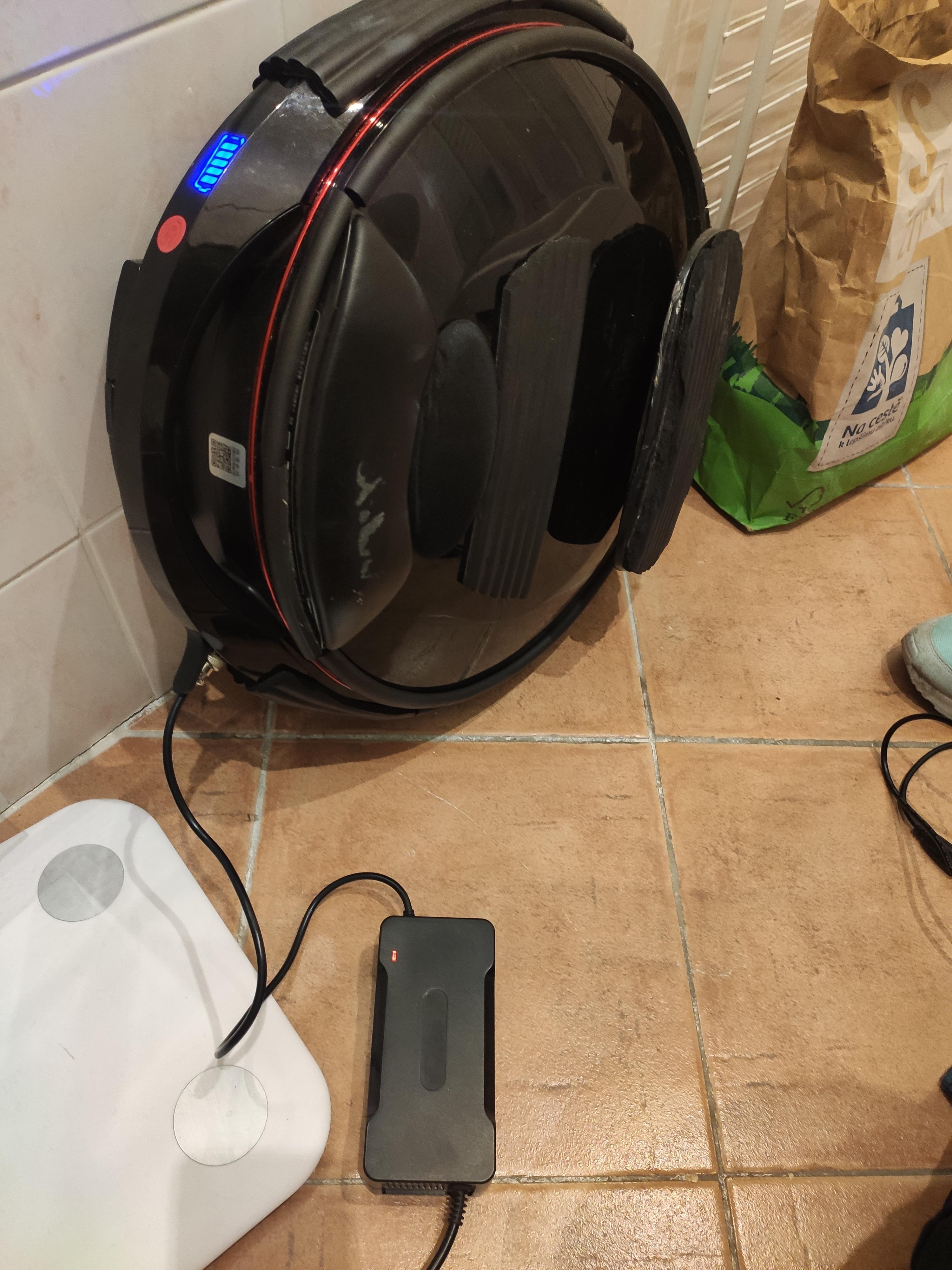

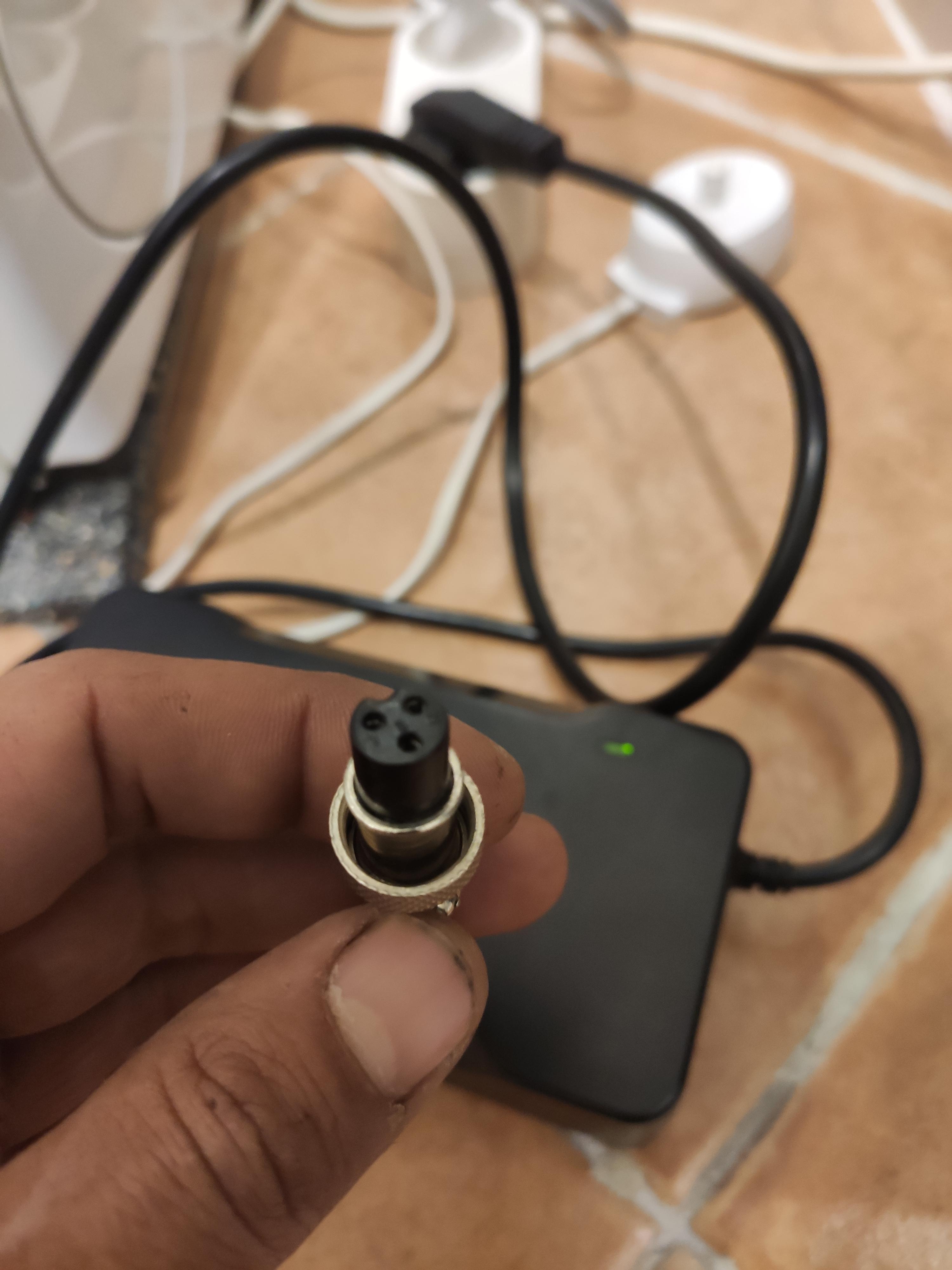

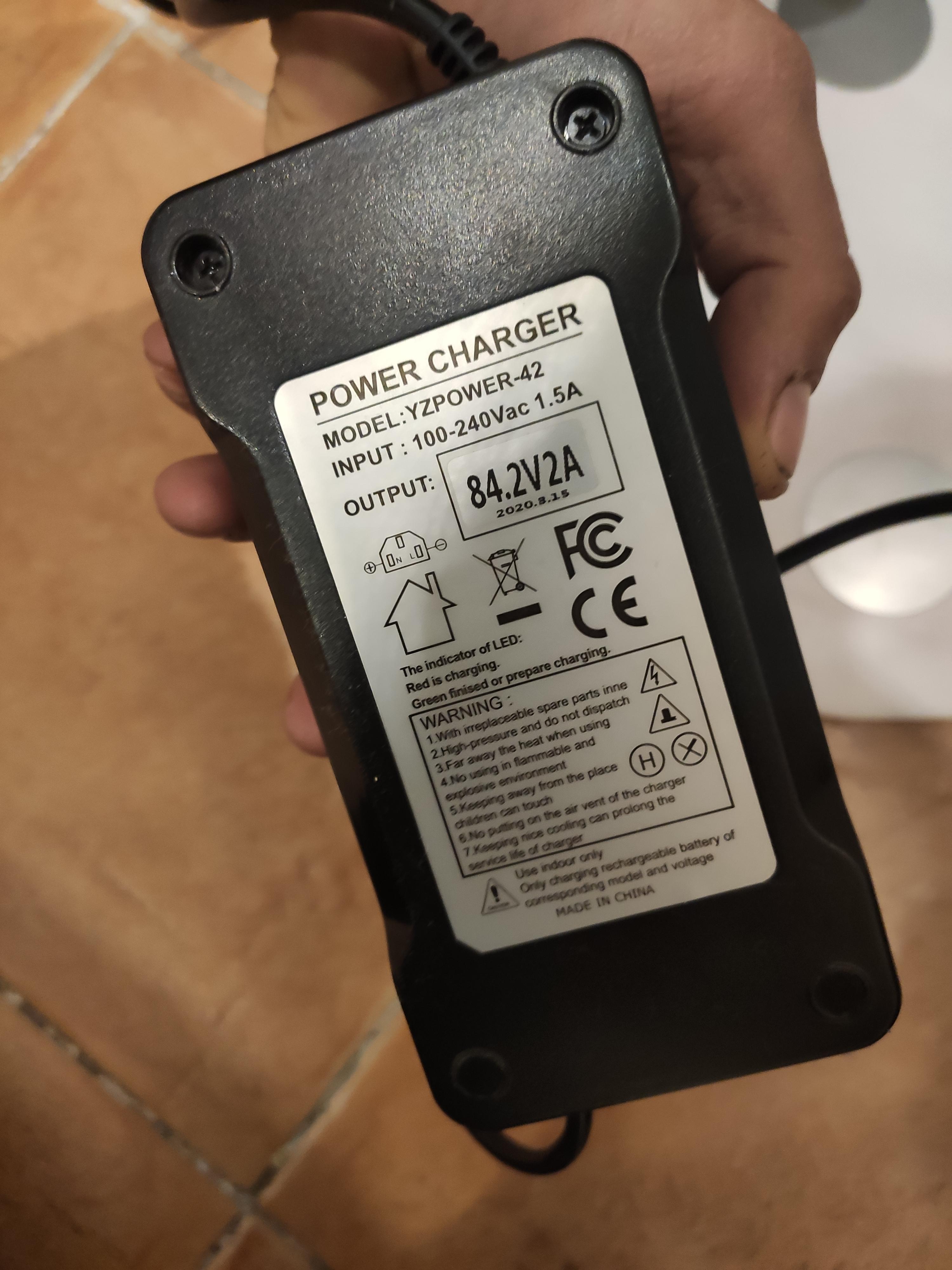

J en profite ici avant de poste l annonce ,j ai 1 chargeur en trop ,je vend soit un chargeur non officiel compatible v8/v8f v10/v10f 84v 2A (0.5A de plus que l origine) ,ventile ,permet de gagner un peu de temps sur une charge complete (environ 50min) a 25€ +5€ de port soit un chargeur original inmotion v8/v8f v10/v10f donc 84v 1.5A a 35€ + 5€ de port .

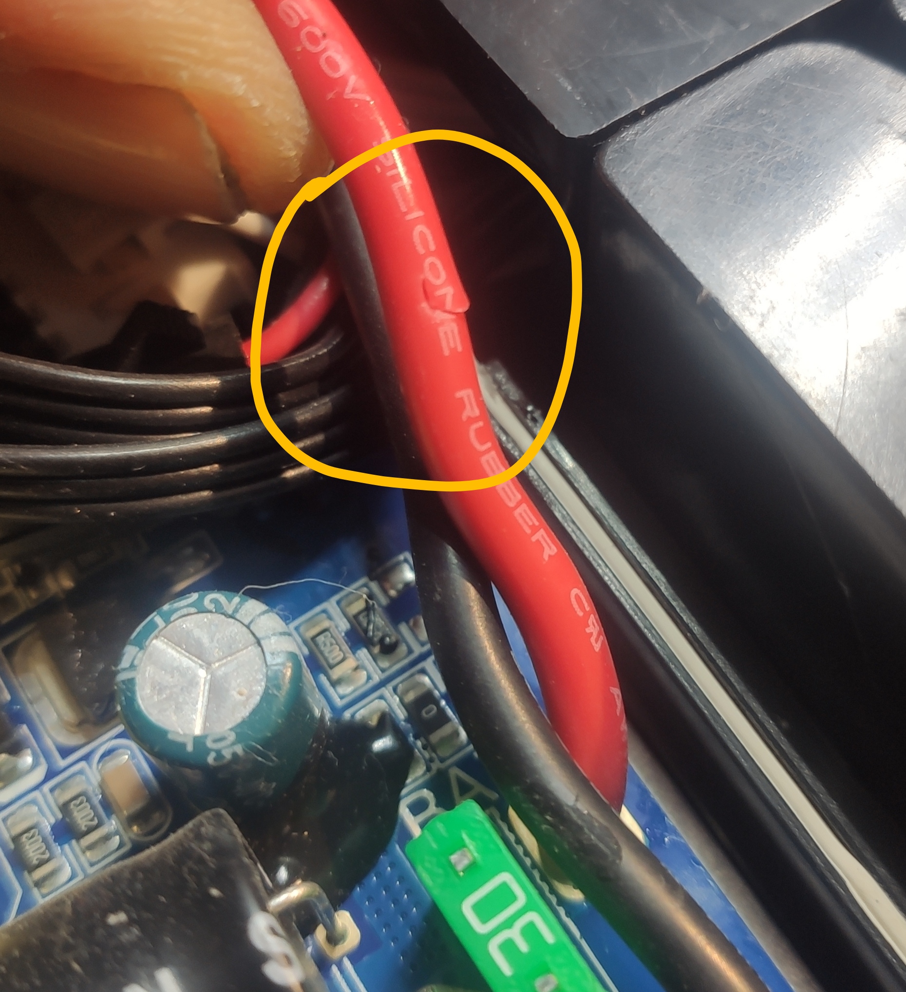

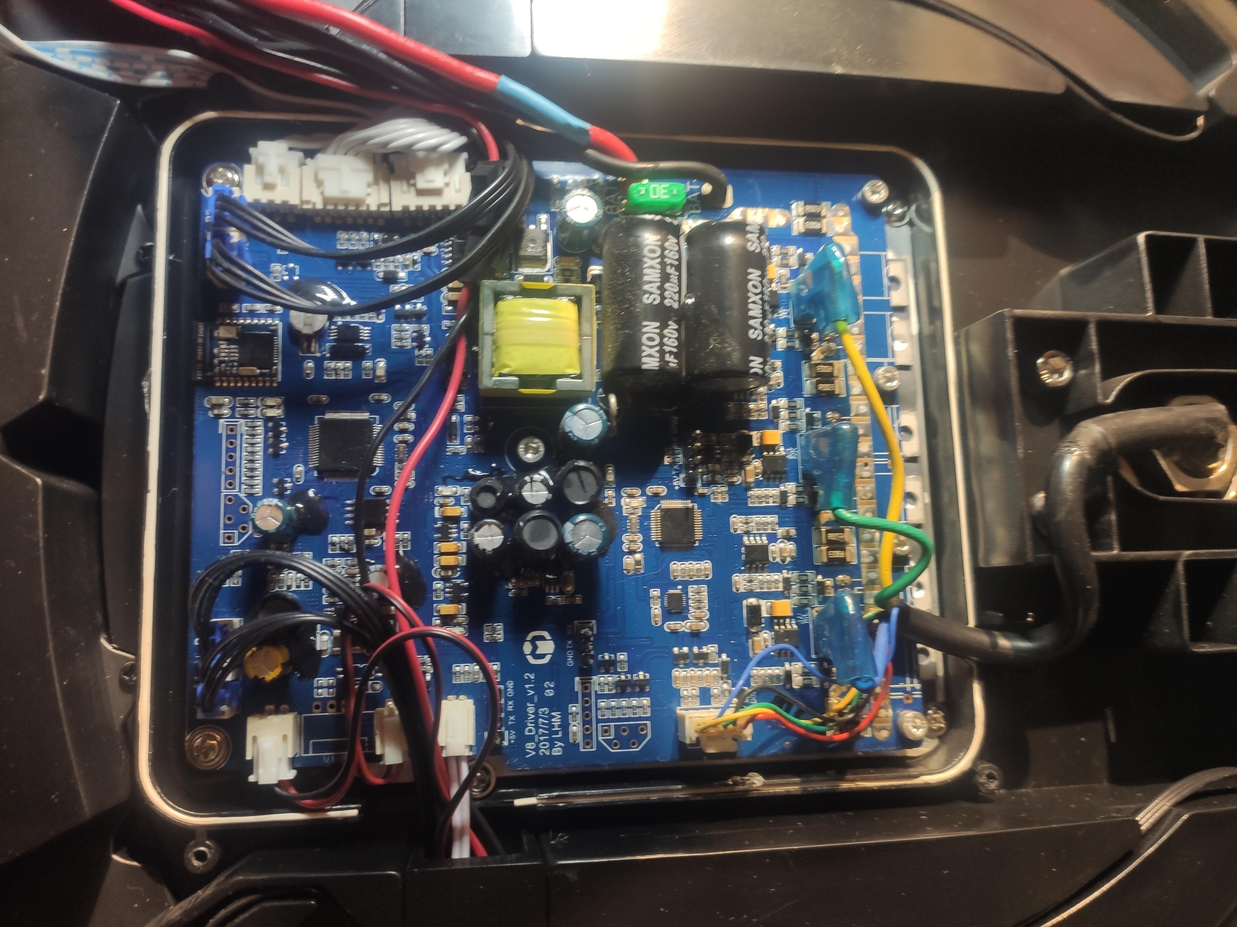

Je viens de check la roue , vérifié un peu les connecteur ,les soudure,les phases,les cables et les vissage.
Bhein ,j avais eu une mauvaise surprise quand j avais ouvert ma premiere v8 l an dernier,un cable batterie avec une grosse coupure,et bien j ai exactement la meme chose sur la v8f,juste que la coupure est pas au meme endroit... Franchement c est déplorable...A part ca,je voit que le cable management est toujours aussi mauvais, certainement la cause de la coupure sur cable batterie.Les fils sont tellement tasse pour fermer le compartiment carte mère que ca peu créé cet coupure.
On voit donc le.fusible 30A, franchement faible, puisque sur l application,on voit qu on arrive assez facilement a dépassé cet valeur en accelerant dans les grosse cote,ca fait flipper...
Par contre un bon point par rapport a la v8 que j ai actuellement,les cosse de phase moteur sont déjà soudé,pas eu besoin de le faire.Ils ont du se rendre compte du soucis.
J ai vérifié aussi car je trouve que de temps,j ai des bruits de plastique qui craque,le seul que j ai trouvé de bruyant c est celui de la coque cote carte mere,mais meme apres verif et resserage,il fait toujours ce bruit a la con que j entend de temps en temps.
