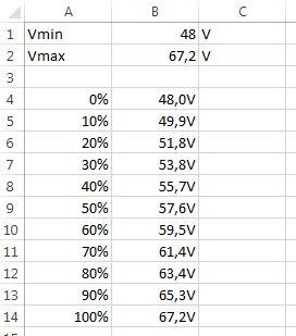

Donc tu effectues une interpolation linéaire entre les bornes Vmin et Vmax. Pour info, pour ceux qui sont en 84V ou en 100,8V , ils peuvent rapidement créer leur propre tableau Excel, exemple :
La colonne A4:A14 est une suite 0  0,1  0,2  .... 0,9  1  , la case B4 contient la formule =B$1+(B$2-B$1)*A4  que l'on "tire" jusqu'à B14, la colonne A4:A14 a le format pourcentage (avec 0 décimale) et la colonne B4:B14 le format  0,0"V".
