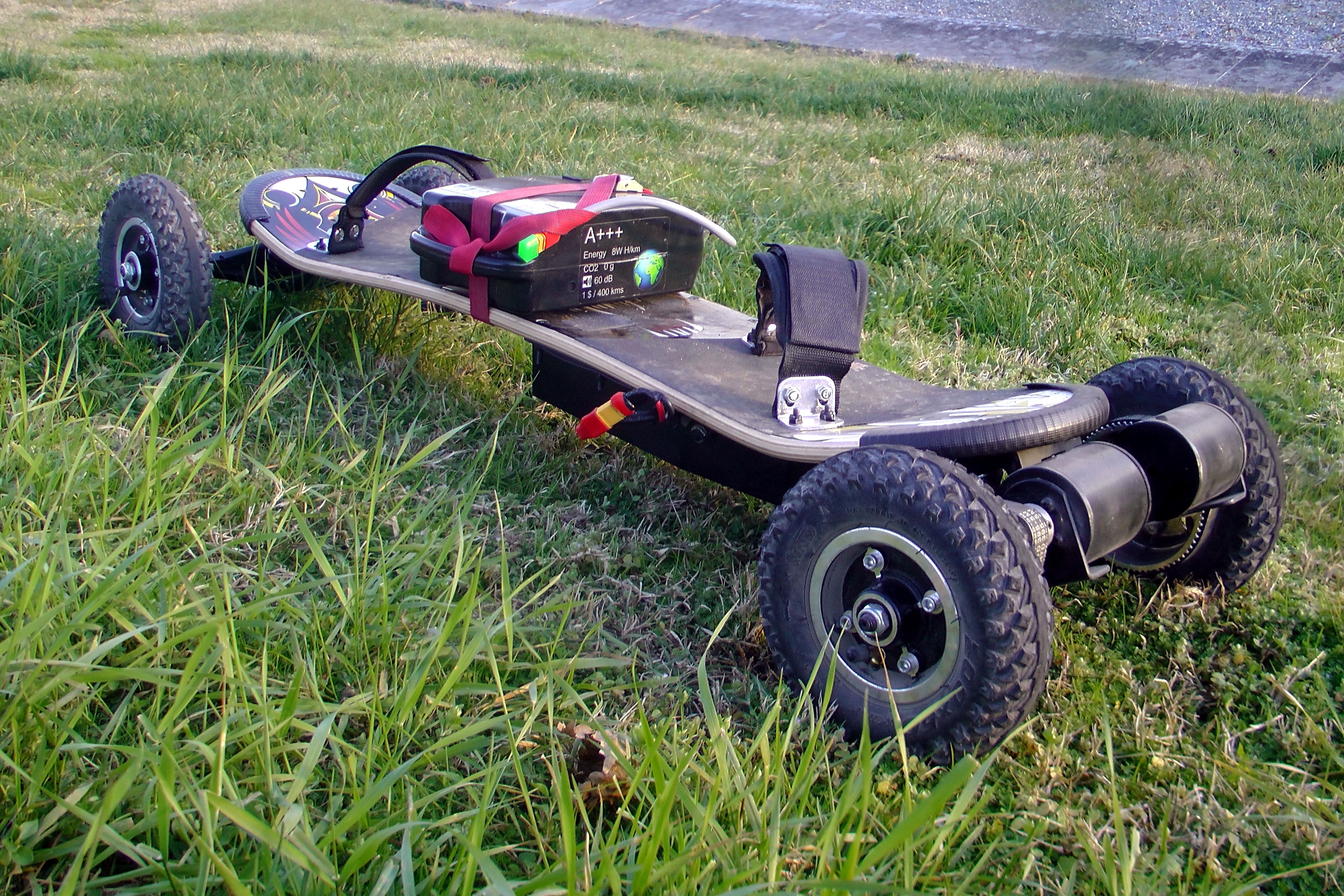

Mountainboard électrique...à partir d'un SYL 08
Visibles, les 2 XT 60 connectés (batterie d'origine sous la planche) avec leur protection silicone en plus, à ras du pied, et donc plus haut que le point le plus bas du skate.

    Au final, un super engin pour environ 1000 € (408 à la base) + une vieille batterie d'un des VAE que j'avais fait pour 80% d'autonomie en plus en usage plus sage. On peut faire pour moins cher, a

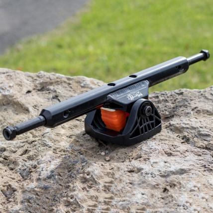

A force de lire ici et là sur le sujet, j'ai l'impression qu'il y aurait moyen de placer des gommes (à l'intérieur des ressorts des trucks?) histoire de stabiliser un peu tout ça... (A haute vitesse surtout, même s'il est utilisable "à fond")
Bref, améliorer ces trucks chinois, les remplacer, c'est se lancer dans un truc trop cher..
Reste à trouver ces gommes...
Le but étant d'améliorer ce qui peut l'être (sans se ruiner non plus, la base étant ce qu'elle est, c'est pas du mountainboard à 2000 €)

Chez MBS tu trouveras des "olives" qui font office d'amortisseur de direction à mettre dans les ressorts, la couleur indique leur dureté, c'est étonnant que tes trucks n'en soient pas équipés ...
Les ressorts sont également comprimables par des sortes de vis pointeau qui traversent le deck
Modifié par roofus
Oui tout à fait, merci,  j'ai vu ces "olives" chez MBS, couleur rouge, jaune etc selon dureté effectivement.
J'attends une réponse claire de la part d'un vendeur qui a une occase qui me semble intéressante (MBS/Overion)...si je ne l'ai pas, je suppose que je vais améliorer le mien à plusieurs niveaux.
Si le trucks MBS est compatible, j'en mettrai un à l'avant, un Matrix 2 pro probablement, qui fait la même largeur (42cm)
+ Jantes MBS Rockstar 2, à l'avant (vu qu'elles sont déjà voilées!) et des roulements pour 12mm de diamètre.

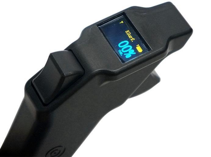

+ Modif télécommande/récepteur...la Maytech, carrément le top (et la plus chère) confirmé par Overion et d'autres.

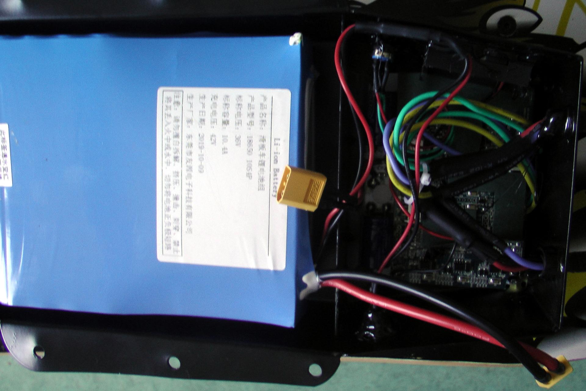

S'il y a un spécialiste des récepteurs/remote de skate et systèmes VESC ici, il est le bienvenu (je suis en train de découvrir le bouzin)
La box du dessous ouverte ->
Modifié par Ebikeadventure

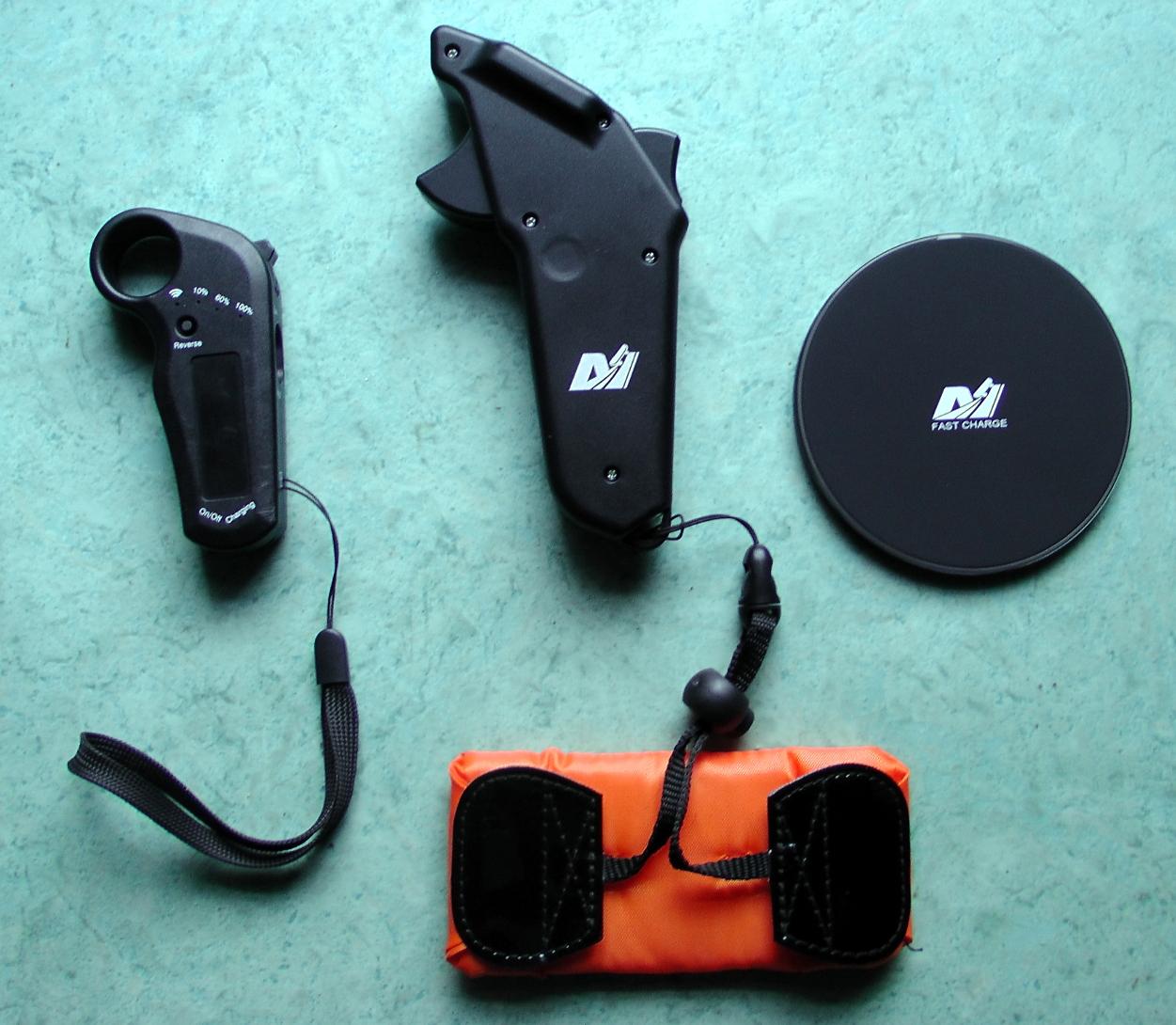

Télécommande reçue, c'est du rapide !!
Évidemment, à côté de l'autre...Il n'y a aucun rapport.
Les courses accélérateur et freinage...On change de monde.
Aucune touche, aucune connexion dessus, 100% étanche...elle se recharge en la posant sur son disque.
Faut encore que j'attende le reste, sans compter l'installation et les réglages "usine à gaz".

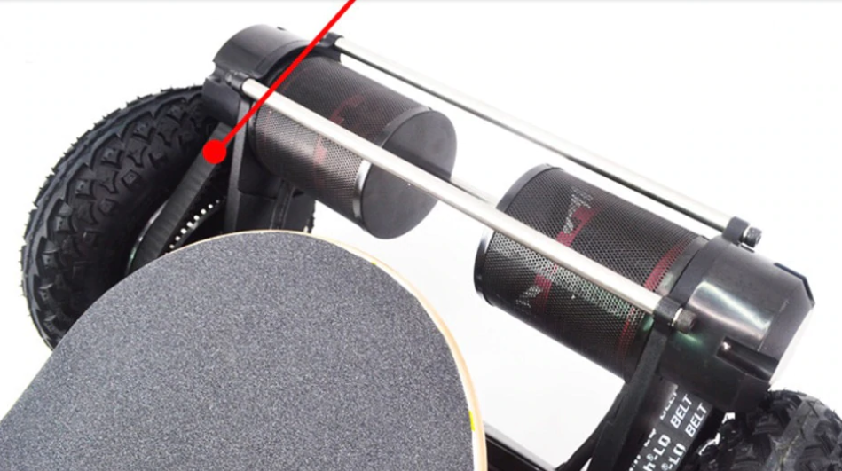

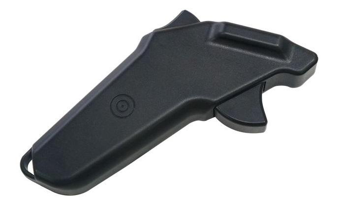

La cage protectrice des moteurs, à monter.

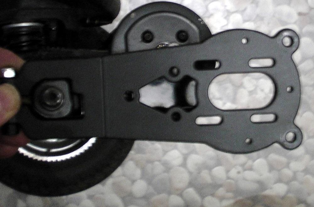

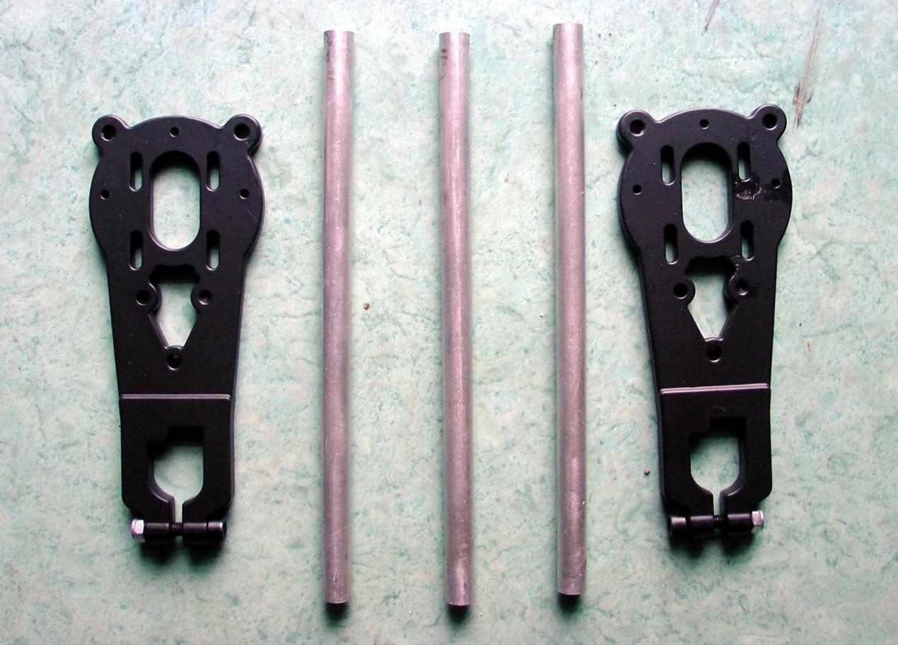

Non compatible avec ce mountainboard contrairement à ce que m'avait affirmé le vendeur -> Litige.
Peut être (?) avec 4 vis moteur plus longues + enlever la base qui les tient pour la remplacer par celle ci...mais si c'est le cas (?) c'est changer aussi les 2 courroies pour de bien plus longues, bref, y a une couille dans le potage.
Pas bien grave, ces moteurs ont une cage protectrice, c'était surtout histoire du look et éventuellement de support pour les futurs feux arrières ou autres (cam)

Cage de protection moteurs remboursée moins de 10h après litige...Ils me chouchoutent sur Ali.
