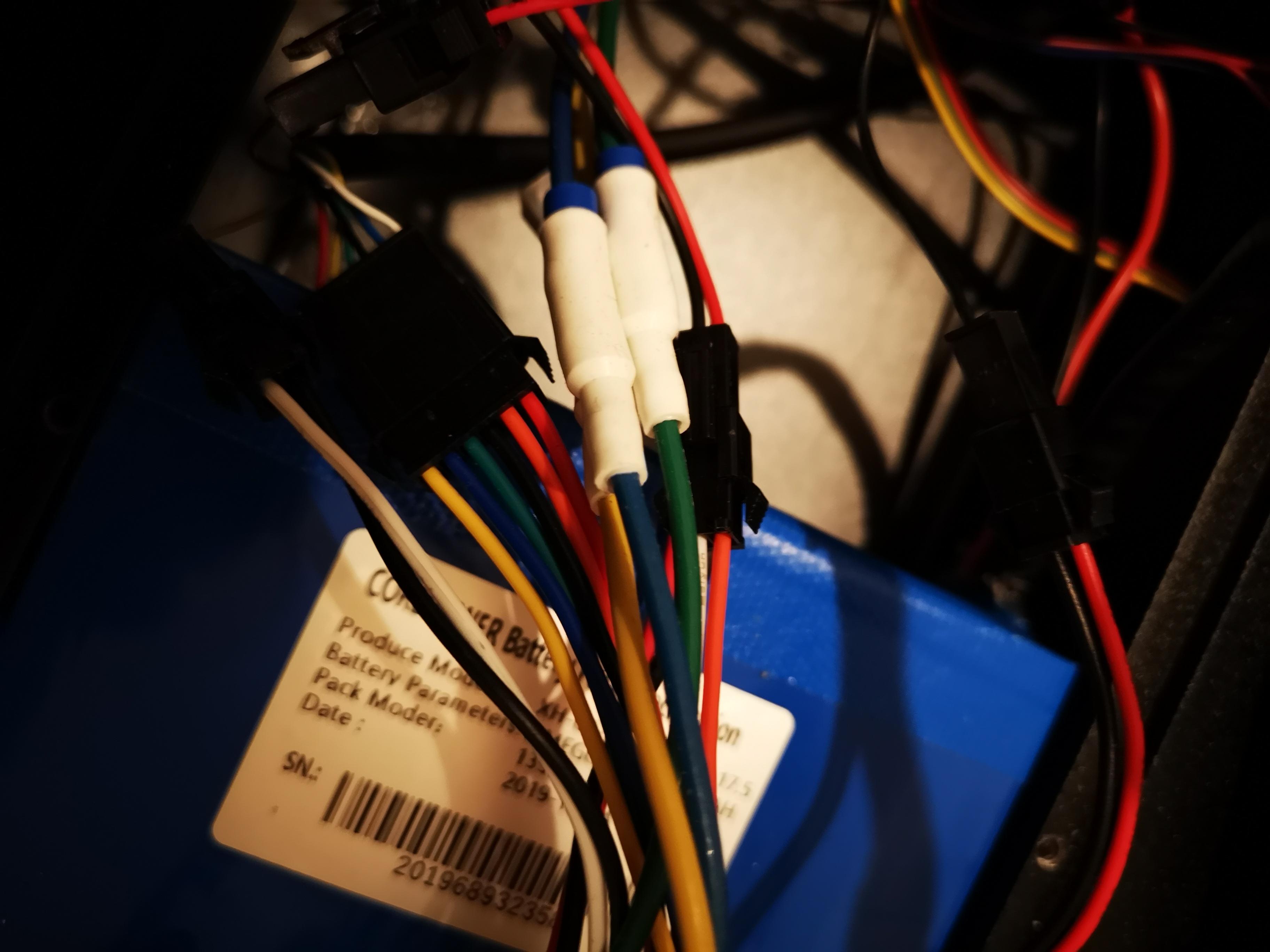

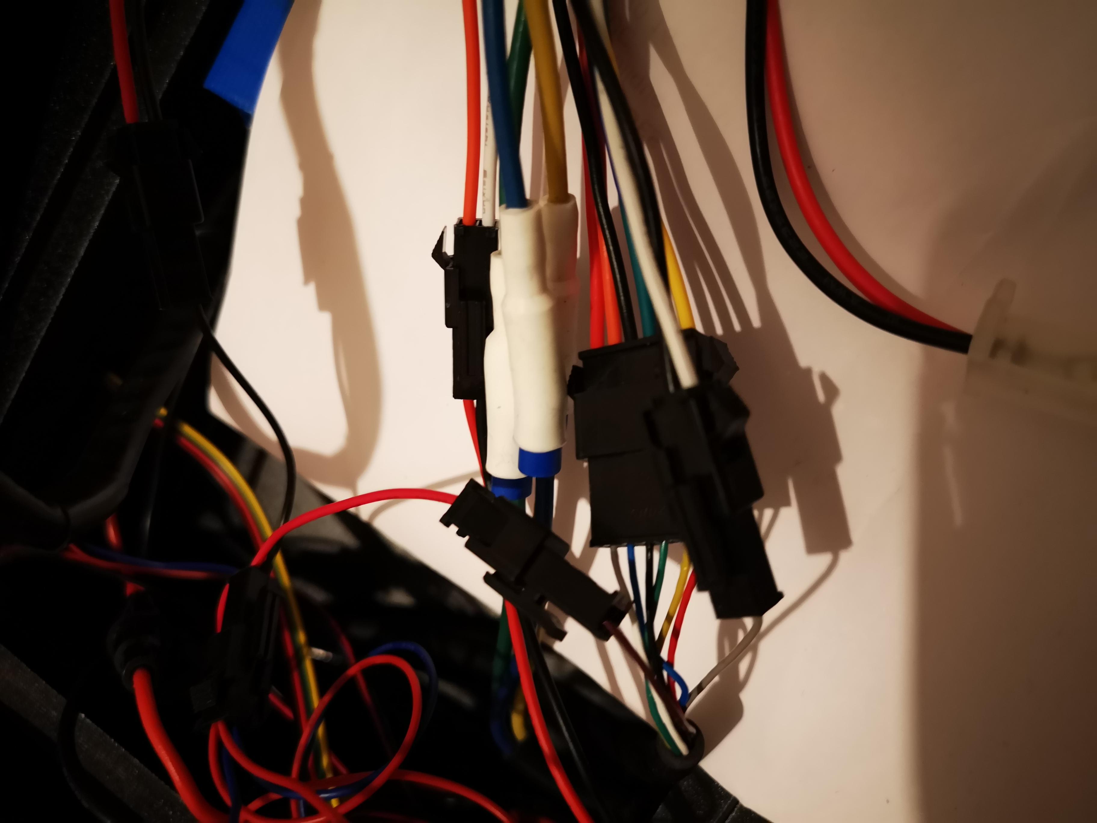

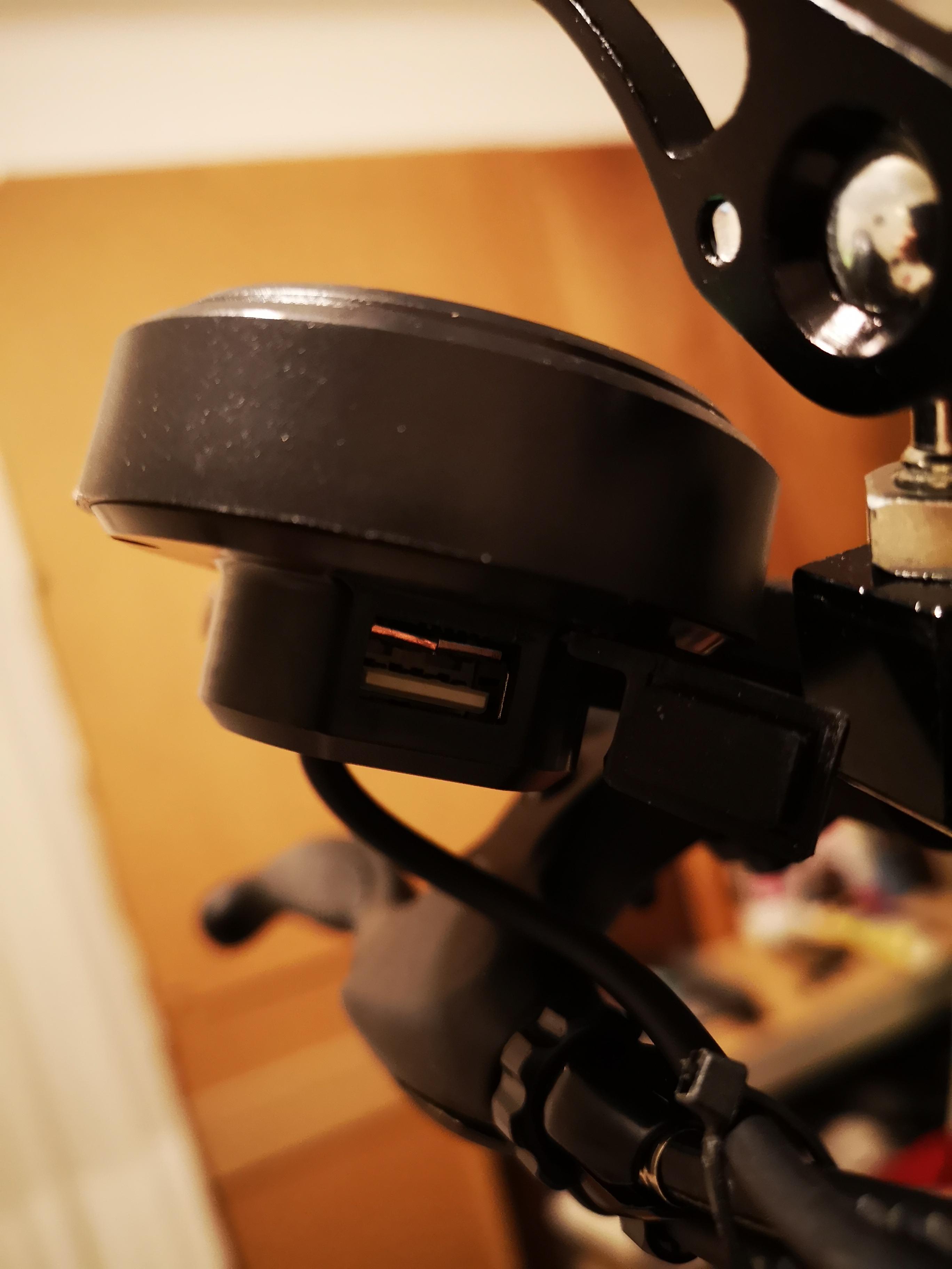

Bonsoir,
Voici mon souci...

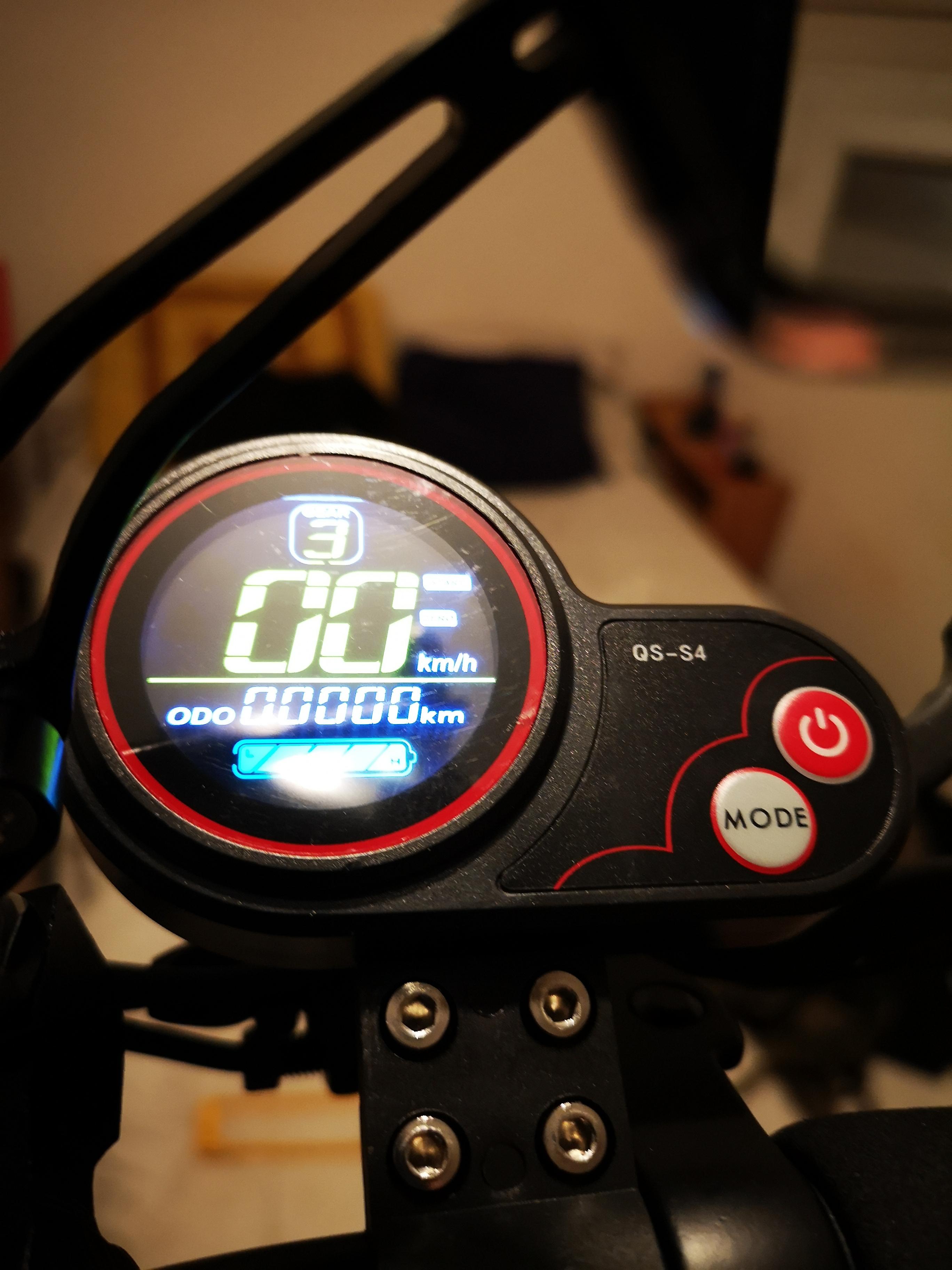

21 km/h a vide et 17 voir 18 km/h avec moi dessus (je ne pèse que 53kg) en mode 3...

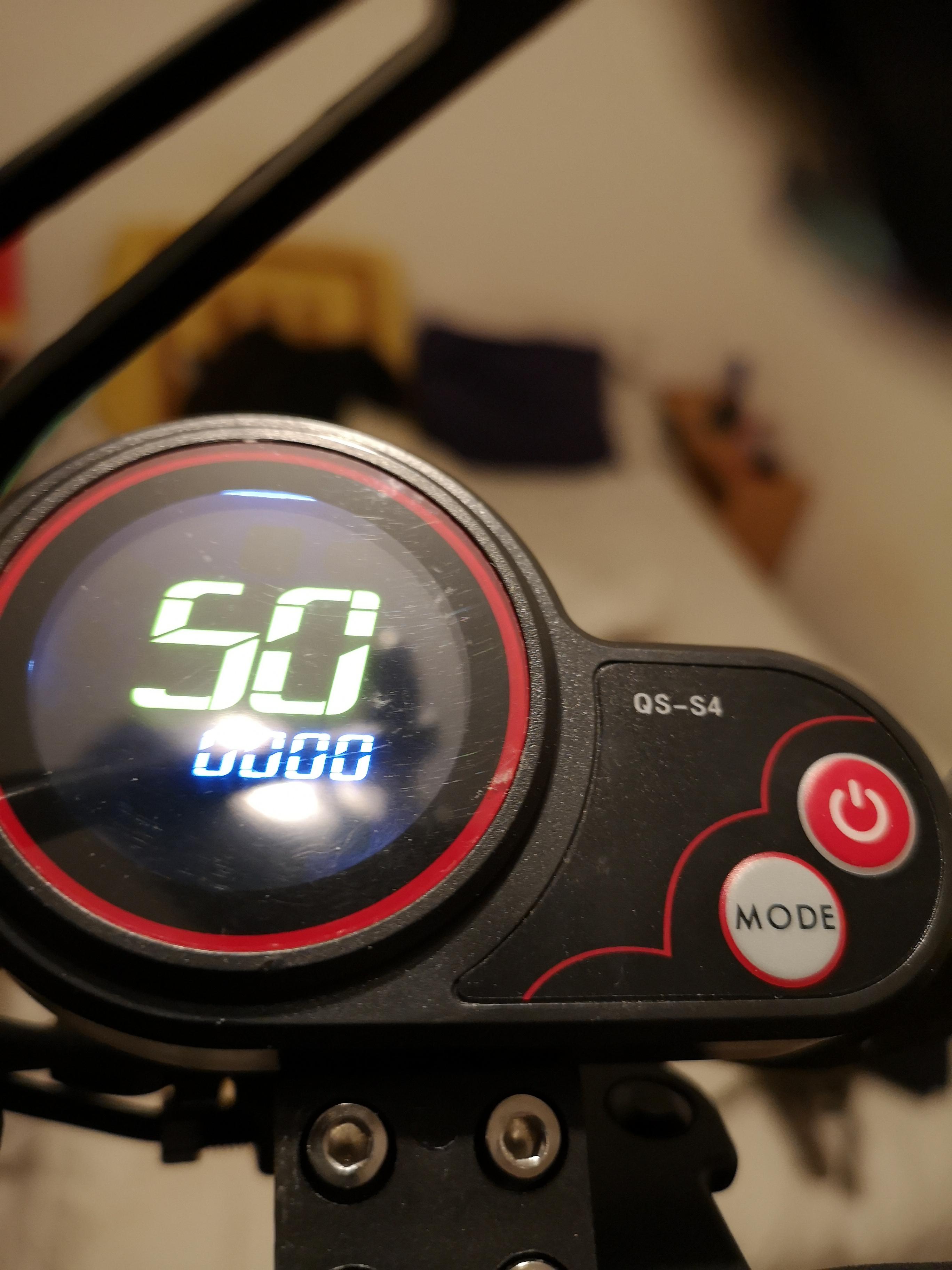

Impossible d'aller sur le menu caché.
Appuis simultané power et mode ne me donne accès qu'à une série de zéros et un gros 50 en haut.

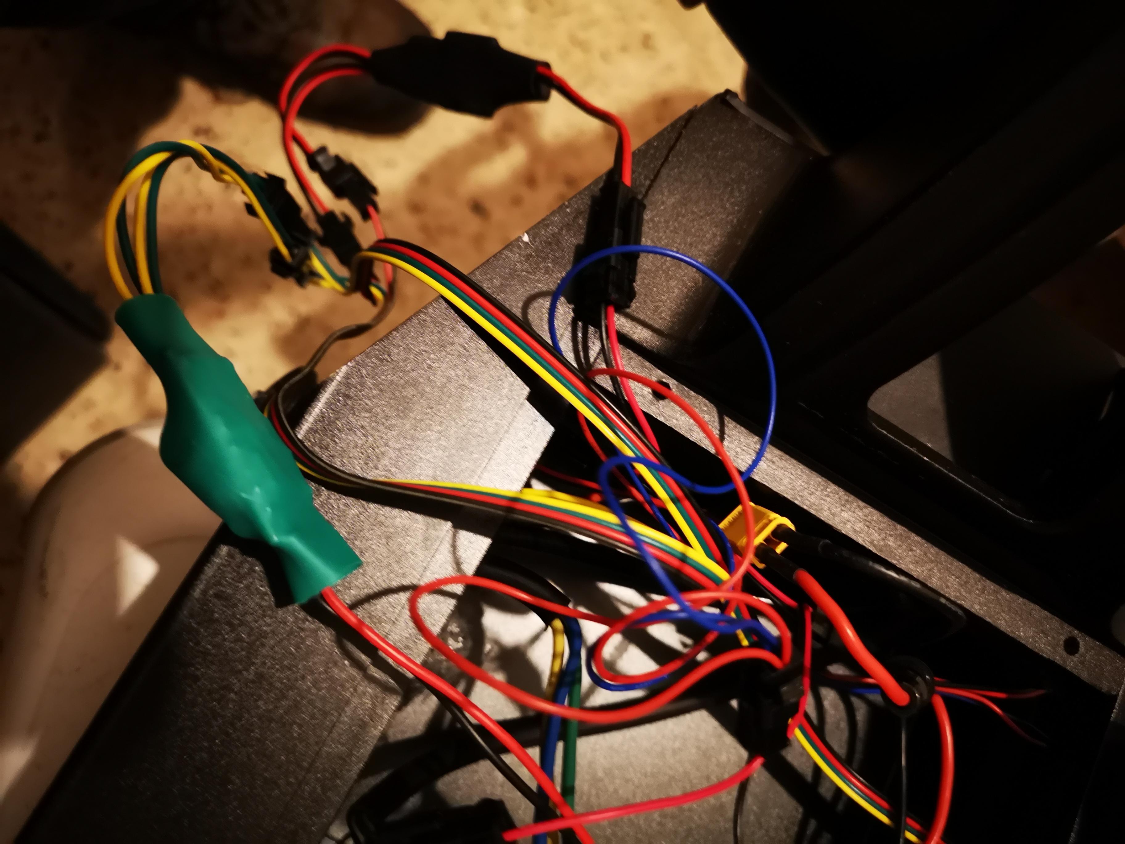

Ci joint les photos du Commodo et du bazar dans le Deck.

Problème résolu ?

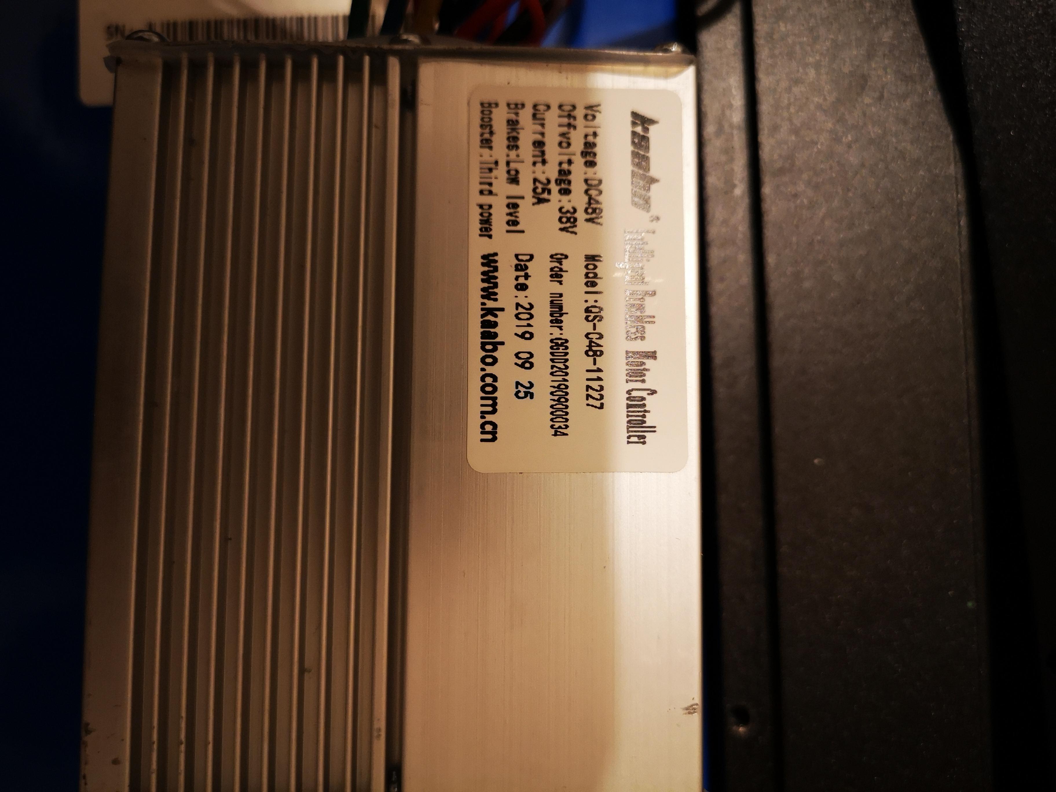

Ne pas couper de fil sur ce contrôleur...
C'est un code à 4 chiffres à faire sur l'afficheur.
Fabriquée septembre 2019

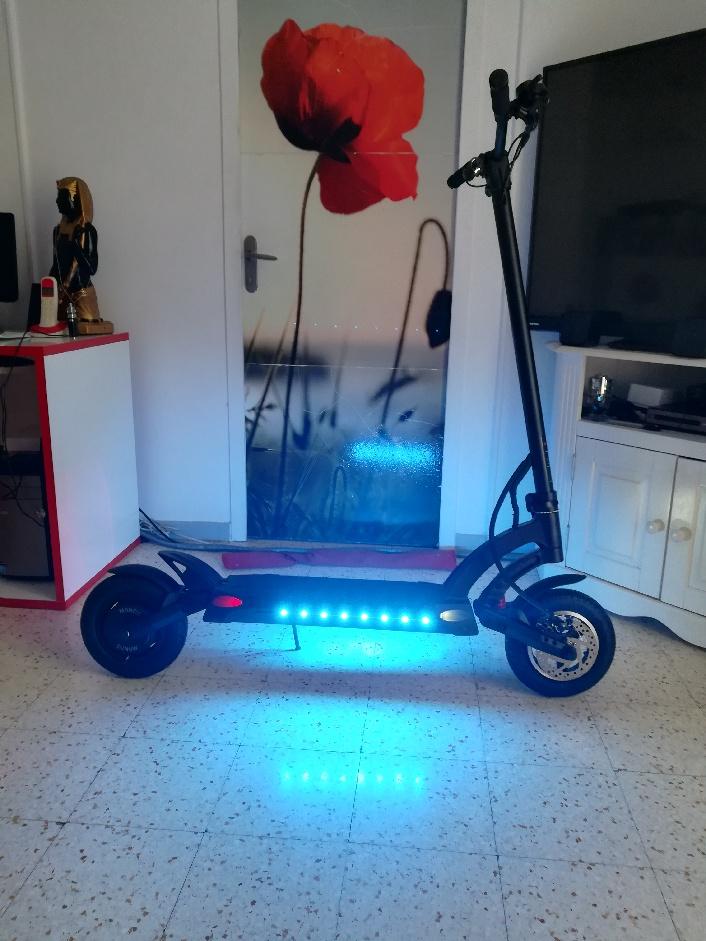

J'ai bien réceptionné ma Kaabo, agréablement impressionné par la taille de l'engin, je voyais pas ça si grand ?. Il est 18h30 est je pars faire un petit tour de nuit, c'est sur l'éclairage ne sert pas à ça ! J'attends la lampe que j'ai commandé. Je plafonne à 45km/h sur le plat, est petite montée vent de face je descends vite en dessous de 30. Je pèse 76 kg pas énorme?.  La tension sur l'afficheur affiche 53,9 est-ce normal pour une batterie 48V? Le voyant du chargeur n'a pas l'air de vouloir se mettre en vert comme indiqué sur la notice, pourtant pleine charge sur afficheur. Très confortable comme engin, on ne sent pas les ralentisseurs. Traversant le village la trott ne laisse pas indifférent, on me tend des pouces, on s'arrête pour me voir passer. Même avec mon V Strom je fais pas autant d'effet ?.
il y a 39 minutes, Manu83 a dit :
Bonjour Will,
Salut,
En ce qui concerne la tension, pour une batterie de 48V neuve, en principe tu devrais atteindre les 54.4V en pleine charge.  Note que les 20 derniers % prennent énormément de temps à être rechargés, et ça c'est normal... c'est lié au fonctionnement des batteries au Lithium : la charge se fait très vite jusqu'à 80%, puis ça traîne.
Si tu l'as reçue à 18h30 aujourd'hui, il est donc presque impossible que tu aies atteint le cycle de charge complet.
Aucun des afficheurs que j'ai rencontrés sur mes 5 engins n'est précis au % près : ce n'est pas parce qu'il affiche 100% de charge que c'est chargé à 100% : la charge peut très bien être à 94%...
Il est prématuré de s'inquiéter, je crois.
Modifié par AdemJS
salut,
je confirme pour la charge elle n'est pas terminée.
ensuite je te dirais qu'au début niveau autonomie ce n'est pas super, pourquoi ?
parce que la batterie à besoin d'une ou deux charges complètes pour donner correctement, ensuite en ce moment il fait froid donc rendement moindre.
pour ta vitesse par contre outre le froid je ne vois pas  pourquoi .....
perso je dépasse les 55 km/h quand il fait beau sinon les mauvais jours c'est plus 45-47 km/h   il m'est même arrivé une fois de faire 59 km/h mais une seule fois.
Merci pour vos réponses, j'ai hâte de recevoir et de monter l'amortisseur de direction. J'ai commandé un gripp noir est rouge, c'est déconné quand même le grip collé avec 4 points de silicone ! Je pense que je vais mettre des velcros à la place on verra. Question vitesse, je plafonne à 46, une fois il s'est affiché 52 pendant une seconde. Mais c'est suffisant, je me suis rendu compte que lorsqu'on voit passer quelqu'un avec, et bien ça trace ?.

Bonjour comment on debride kaboo mantis 800k merci je n'est pas compris il faut mettre le code et sa debride la trotinette
Salut, le code sert seulement à aller dans le menu P.
Ensuite tu va sur P9 que tu mets à 100.
Sous condition que tu ai le même display (QS-S4).
Le 30/08/2020 à 11:55, Will83 a dit :
mon display est LT01, cela modifie-t-il la manipulation a effectuer?
Merci
Bonjour, j'ai une kaabo mantis 10, 800W et j'aimerai savoir comment limiter la vitesse de ma trottinette pour être conforme à la limitation de 25km/h, ainsi qu'avec mon assurance. Dans le paramètre p9, par défaut j'ai 100, ce qui veut dire aucune limite de vitesse. Quelqu'un pourrait me dire quelle est la valeur à saisir pour la limiter à 25km/h svp ?
