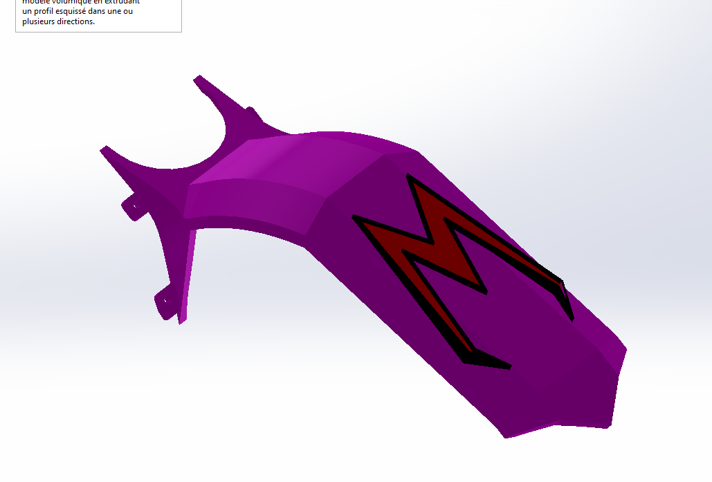

histoire de passer le temps....on va faire des dessins.....😂
il y a 4 minutes, Surimi a dit :
Pourquoi pas un carénage complet pour voir ce que ça donnerait sur une trottinette :)

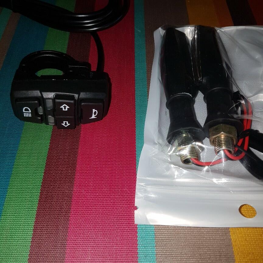

J'ai reçu le matos clignotants😊...après avoir roulé un peu en ville, ça me parait indispensable d'en mettre, ou du moins nettement plus sécurisant...
Le comodo est à priori assez étanche, mais ne supporterais que 1A...🤔, ca risque d'etre juste quand j'aurais mes phares....

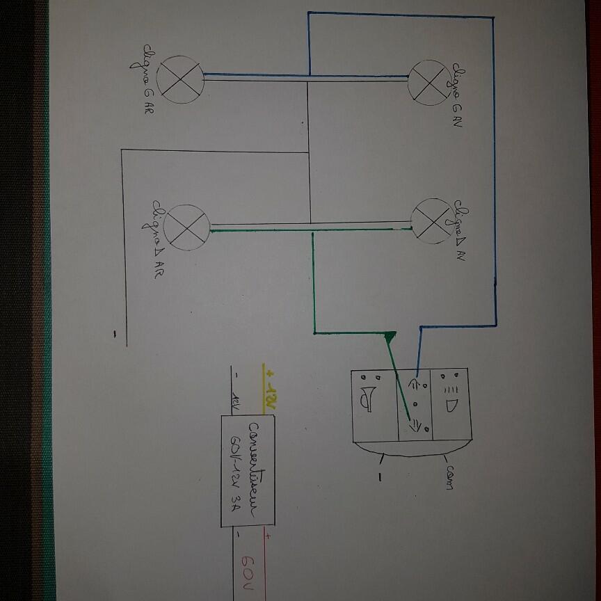

Pour le moment j'essaye de faire le cablage clignotants...je sais pas si jdois mettre un fusible, un relais, alimenter via mon convertisseur?
je suis bloqué sur mon schema...help!😂

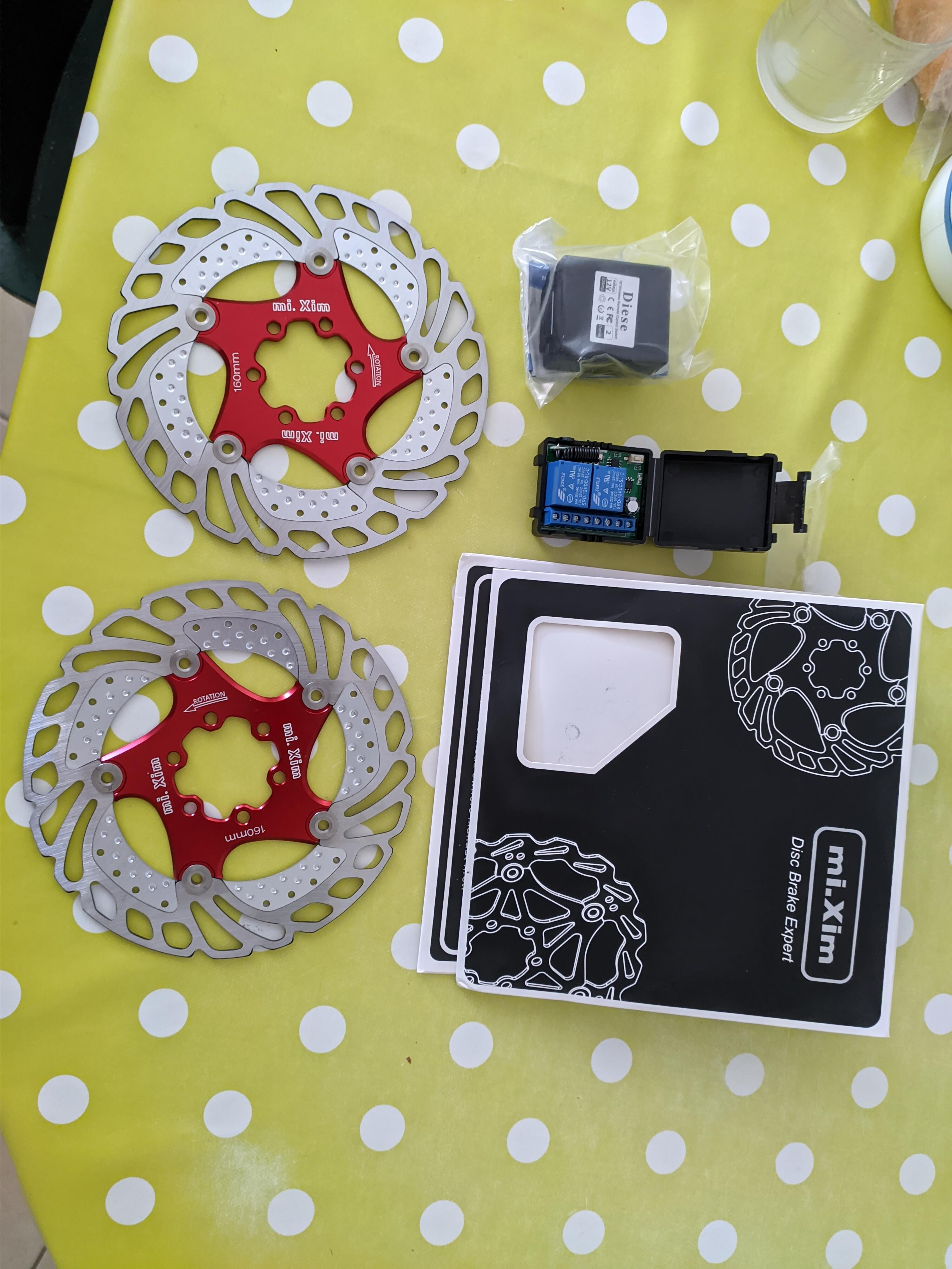

Réception des cartes proposé par @Surimi
Et mes disques😳
J'ai pas compris , Une vitesse de réception, au style déplacement du père Noël 😂👍
Modifié par Papa50
Va falloir redébrancher les moteurs....😁...il n'en jète en tout cas, ca va etre bien assorti👍
Ton schéma est bien , tu peux mettre un fusible sur le +12v .

Le +12V jle branche au commun du comodo et les 3 moins ensemble? c 'est ca?

il y a 13 minutes, Surimi a dit :
Regarde ici ça va peut être t'aider
