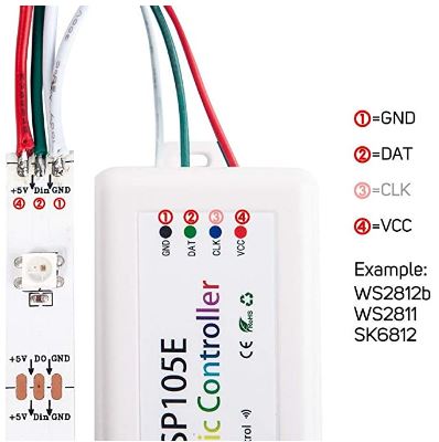

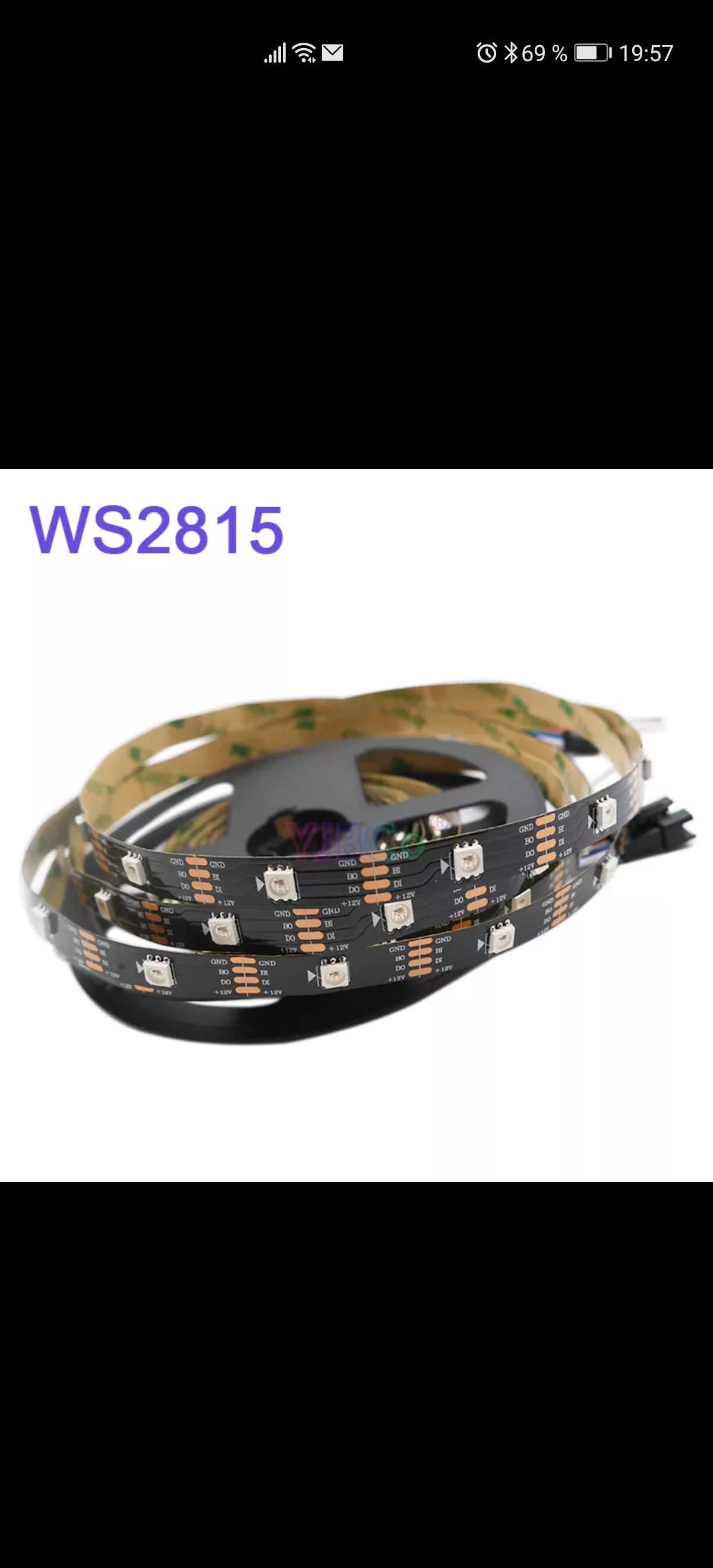

Bonsoir à tous , comment connecter les bandes led qui ont 4 pins   au contrôleur sp110E qui ont 3 pins
merci .
Il y a 11 heures, Kmyst a dit :
merci .
Effectivement, Je suis comme toi, Je sais pas quoi faire !!
@crockmi le spartiate, ou @Fab10
Pouvez vous nous aider ??

Il y a 16 heures, Kmyst a dit :
En général, il y a une broche d'alim VDD, une broche de masse Gnd, la donnée d'entrée DI (data in) qui présente le mot série nécessaire à l'adressage de chaque led, puis une broche DO (donnée out) qui n'est utile que quand on chaîne plusieurs rubans (sur le DI suivant), et qu'on laisse non connectée sur le dernier ruban.

Le 11/01/2021 à 20:19, Kmyst a dit :
merci .

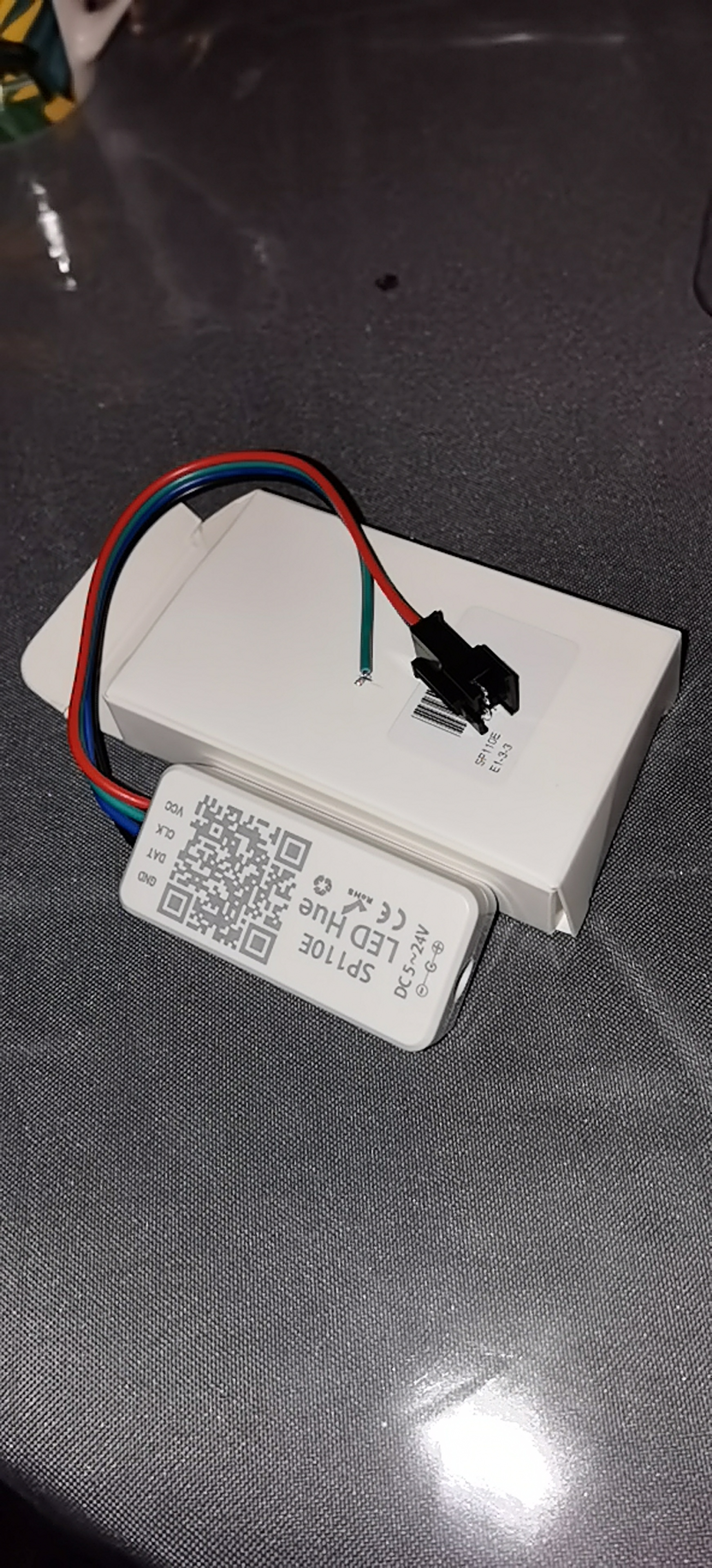

je vois 4 fils sortir de ton contrôleur?
l'avantage des ws2815 à 4 pin par rapport aux led 3 pin c'est que si tu grille une led (en cour-circuit), les autres sont toujours alimentés donc pas de discontinuité

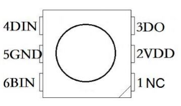

Il y a 16 heures, Papa50 a dit :
( à propos des WS2815  ) Tu parles hébreu ?
Tu as raison, il est préférable d'utiliser quelques images pour clarifier, surtout que ces leds adressables sont un peu plus compliquées que je ne l'imaginais.
Donc ces leds (que je ne connais pas ;) ) sont des puces 6 broches, montées sur des bandes sécables 4 broches :
Les puces comportent 6 broches :
--1-- NC -- broche d'alimentation locale, à connecter uniquement à un condensateur externe
--2-- VDD -- alimentation +12 Volts
--3-- DO -- donnée de sortie, à chaîner avec led suivante, sauf la dernière
--4-- DIN -- donnée série d'entrée, 8 bits par couleur (RGB) = 16 millions de couleurs
--5-- GND -- "masse", référence 0V électrique
--6-- BIN -- entrée backup, reçoit la donnée d'entrée de la puce précédente (tolérance aux pannes)
Le chaînage (cascade) conseillé est celui-ci :
Le chaînage DO->DI permet une remise en forme (buffer) du message série afin de le transmettre sur de grandes longueurs sans distorsion.
,Je pense que sur les bandes, le marquage "+5V" n'est pas explicite, il s'agit du signal BIN. A l'entrée de la bande, il faut connecter ce signal au 0 Volt (Gnd) car une entrée logique "en l'air" n'est jamais conseillée. C'est uniquement quand il n'y a pas de signal sur DIN que la puce commute sur BIN, ce qui est inutile pour la première led.
Le schéma ci-dessus est parfaitement clair et non équivoque, et il confirme la tolérance aux pannes évoquée par @crockmi le spartiate . Yapuka...

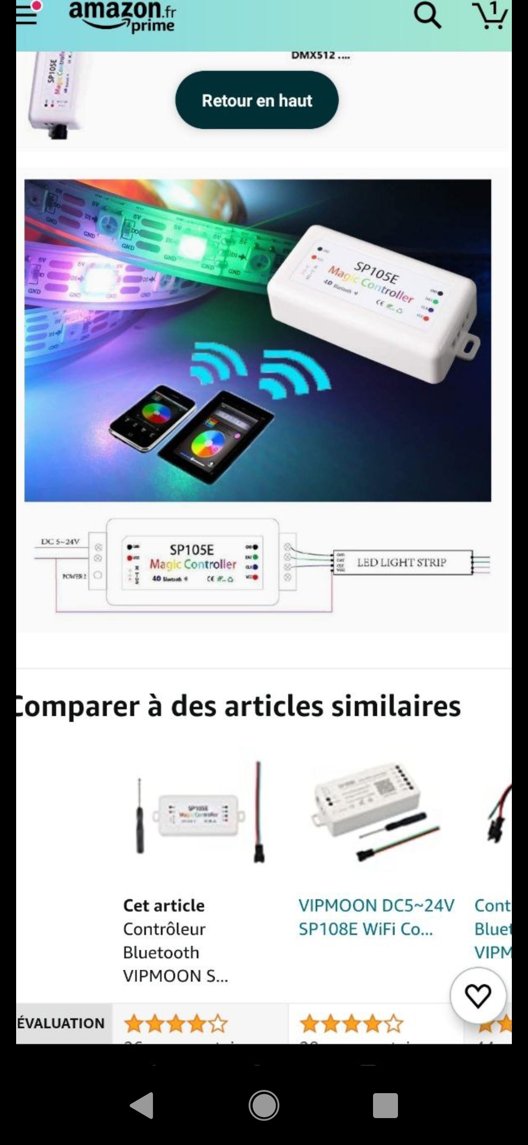

@Techos78Est ce que ce schéma correspond, a ta description ! ?
Merci !!!
Modifié par Papa50
Il y a 4 heures, Papa50 a dit :
Pas vraiment. Le contrôleur wi-fi SP105E peut être alimenté entre 5 et 24V, et il peut piloter une douzaine de types de bandes, dont la WS2812  (12Volts) donc ça devrait le faire.
Mais la bande n'a pas besoin d'horloge (signal CLK) , donc 3 fils seulement comme ceci :
Donc GND, DAT, VCC du contrôleur vers GND, DI, 12V de la bande. Avec du 12V à l'entrée du contrôleur.
Sauf erreur ;)

Il y a 12 heures, crockmi le spartiate a dit :
j'ai tous ça dans une boite, je test des que je peut et je vous confirme
Trop cool !! Peux tu nous faire des photos du branchement, s'il te plaît 😘😘😘
