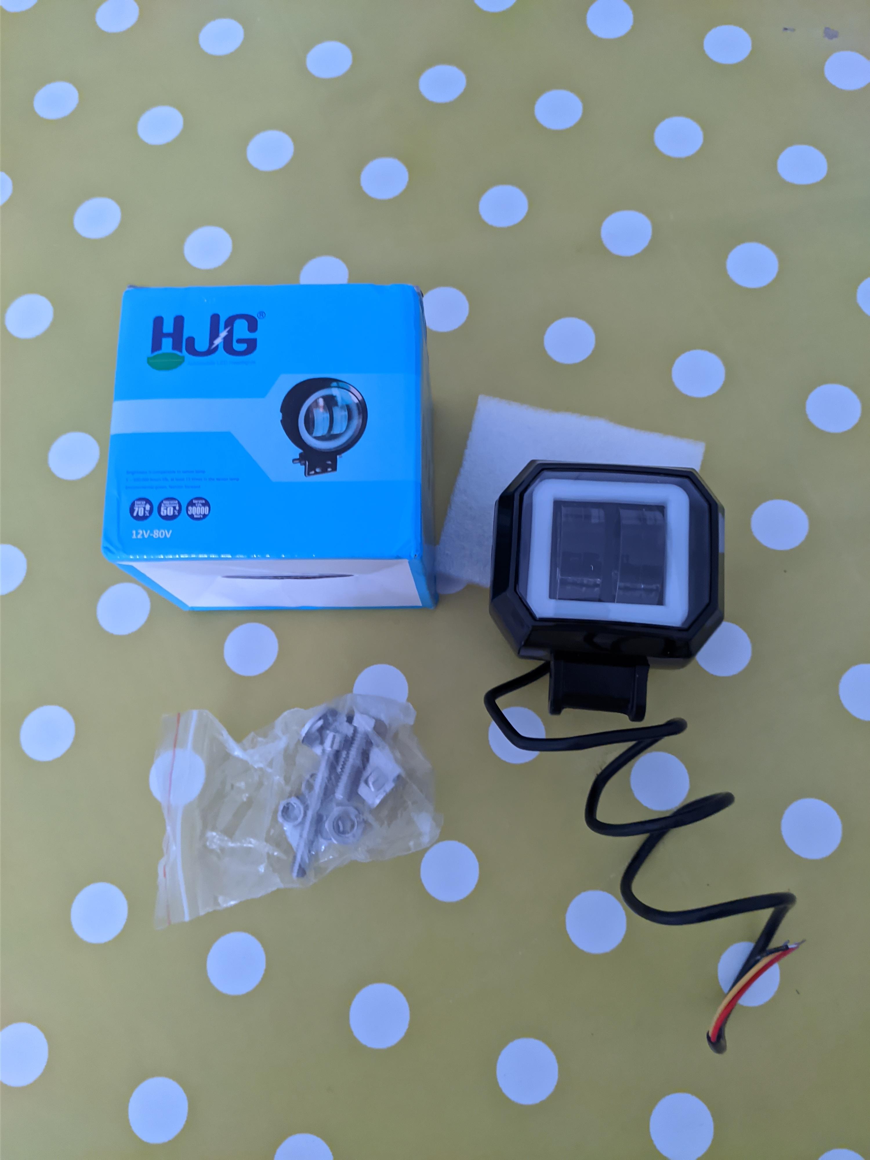

Mogs Posté(e) le 11 juin 2021 Partager Posté(e) le 11 juin 2021 Le 02/01/2021 à 10:51, Le Dérangeant a dit : Réception de Mon phare carré, égaré par la poste !! 8 jours de plus pour le récupérer, Bonjour, Je cherche les mêmes phares LED carrés que toi mais je ne trouve pas le site où ils sont vendus, aurais-tu un lien à me communiquer? Par avance merci Lien vers le commentaire https://www.espritroue.fr/topic/11196-kaabo-mantis-gt-v2-pour-un-vieux-nul-tutos/page/186/#findComment-303021 Partager sur d’autres sites More sharing options...

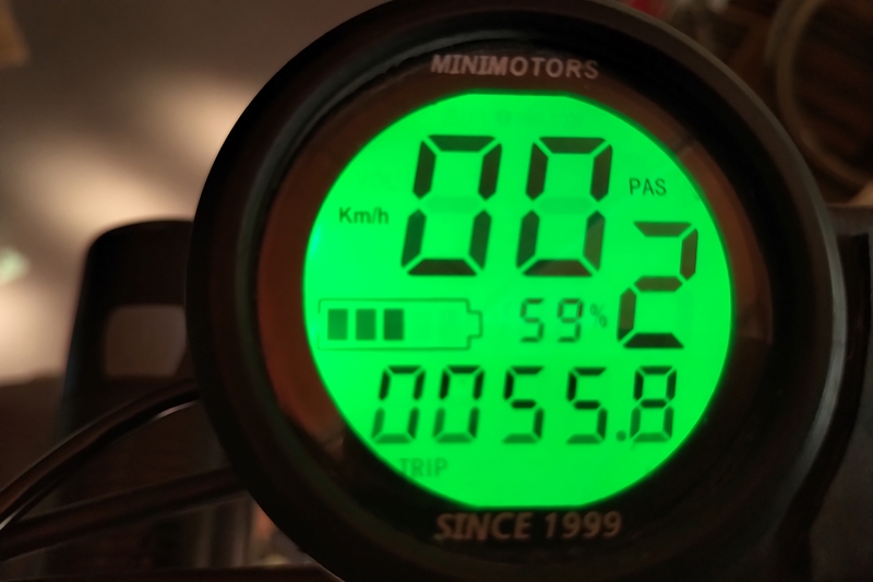

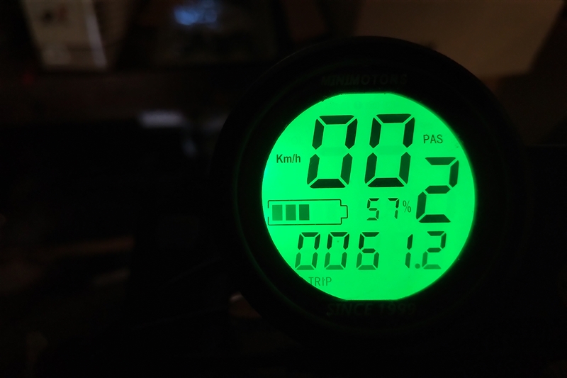

Christian-91 Posté(e) le 12 juin 2021 Partager Posté(e) le 12 juin 2021 Il y a 2 heures, Arazos a dit : 61 kms avec 57% restants ? Tu vas me tenter T'as réussi à faire combien de kms en une seule charge ? Ce n'est pas systématique malgré tout, ça dépend du vent et si je roule plus à 30 qu'à 25, c'est un trajet test pour voir si la batterie est toujours en forme comme au premier jour ou presque, pour l'instant ça va à +/- 2 à 3 km environ Je doit pouvoir faire 70km sans problème, mais j'évite de le faire, je me contente de ballades entre 50 et 60Km et j'ai de la réserve en roulant entre 20/30 km/h. Aujourd'hui ça ne compte pas, 27km à une vitesse entre 16/19 km/h car quand ma femme viens avec moi à vélo je m'aligne sur ça vitesse, du coup il me reste 89%, mais bon, pas tout les jours Tiens celle du 8 mai 2021 Lien vers le commentaire https://www.espritroue.fr/topic/11196-kaabo-mantis-gt-v2-pour-un-vieux-nul-tutos/page/186/#findComment-303145 Partager sur d’autres sites More sharing options...

Christian-91 Posté(e) le 13 juin 2021 Partager Posté(e) le 13 juin 2021 Il y a 10 heures, Arazos a dit : La vache elle a de l'autonomie ta bécane d'ailleurs t as fait combien de kms en tout avec ta Speedway ? Que 10441km en presque 3 ans depuis hier , je ne roule pas sous la pluie ou s'il y a un risque de me prendre une averse, ni quand il fait froid ! Il y a 10 heures, Arazos a dit : Ce soir petit ride j'ai fait 57kms à une vitesse moyenne de 34kms/h et il me reste 53volts donc ça va je suis content C'est bon comme autonomie, surtout avec une moyenne de 34, , n'hésite pas à faire des petites recharges intermédiaires entre deux sorties de la journée, ça évite de descendre dans les basses tensions ! Il y a 10 heures, Arazos a dit : Hm si petite remarque à un moment je m'arrête 2mns sur un pont et je vois une bande de jeunes derrière moi, j'avais mon intuition qui me disait que je les sentais pas et en effet ils m'ont frolés j'ai eu l'impression qu'ils allaient faire une connerie faut redoubler de vigilance ça va tellement vite un vol de trott, je me tâte à m'acheter un traqueur GPS mais 100 balles le machin + faut trouver où le mettre sur la trott. Ben oui, fait gaffe aux "petits" branleurs, C'est une des raisons sans doute illusoire qui "m'empêche" de rouler bridé, mais bon je n'ai plus 20 ans ! Pour tester les formules de @OTG j'ai bridé à 35 mais je vais sans doute revenir au réglage d'origine Lien vers le commentaire https://www.espritroue.fr/topic/11196-kaabo-mantis-gt-v2-pour-un-vieux-nul-tutos/page/186/#findComment-303181 Partager sur d’autres sites More sharing options...
