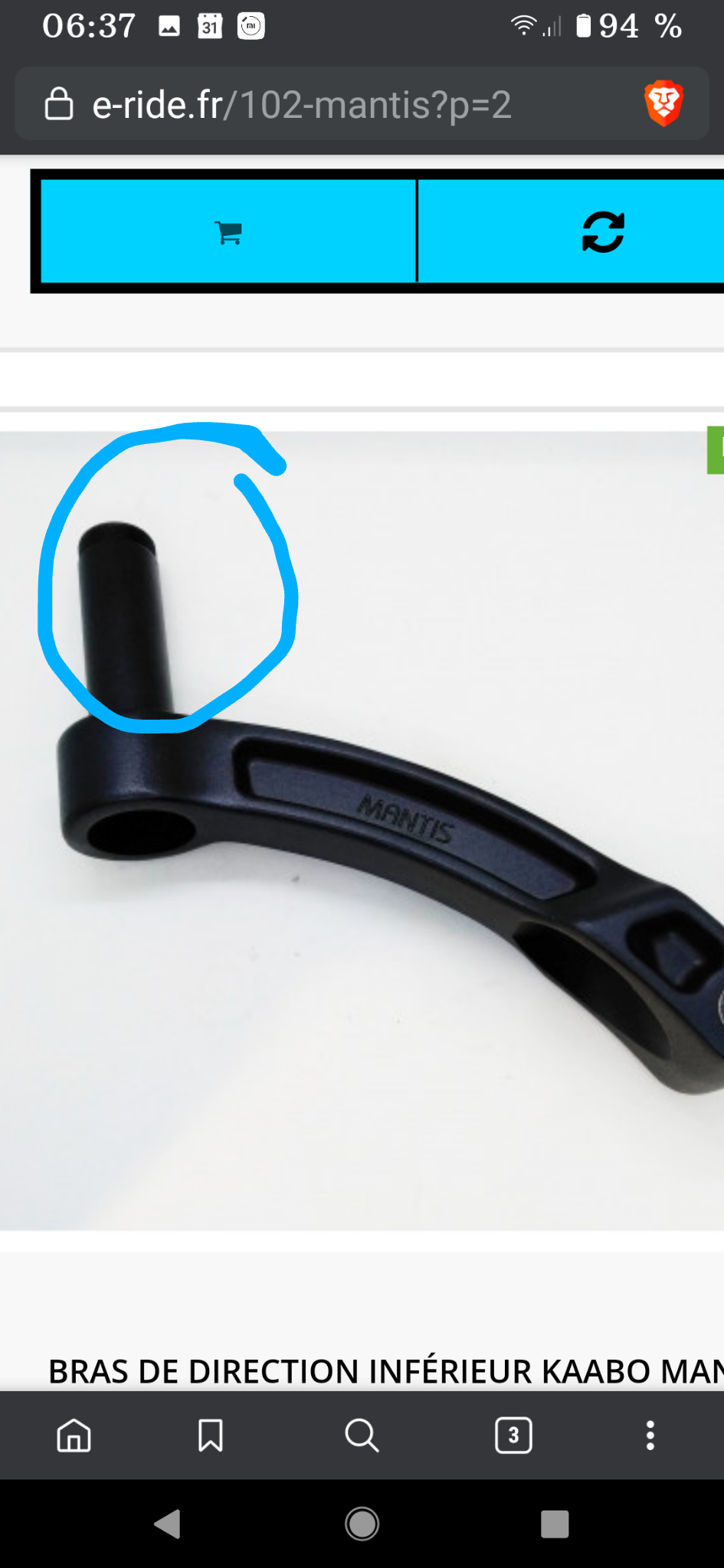

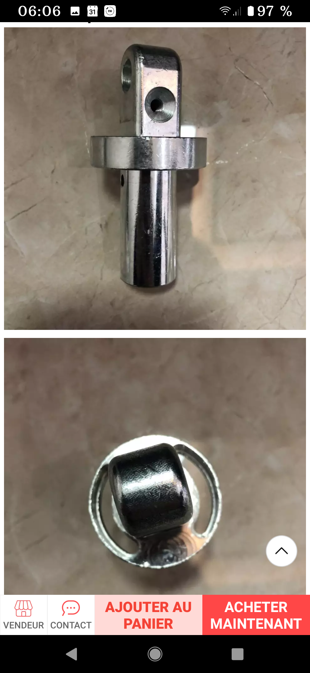

Présentation du fameux renfort de potence et du bouchon, que j'ai déjà vu sur le forum et que je vais monter sur la trot' du fiston. Je pense que ces pièces sont faites a partir d'une imprimante 3D.1947026241_renfortetbouchonpotence.thumb.png.354c706ef0e97f850a61ebc00fe06d78.png
@ELNO71ça a un rapport avec le PDF de iaTa juste au dessus 🤔

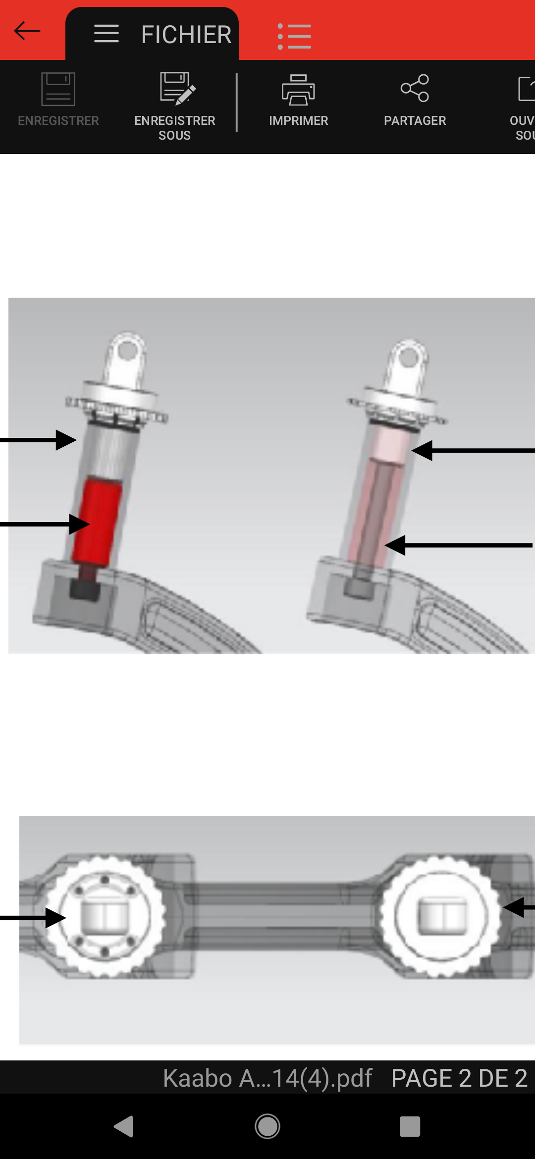

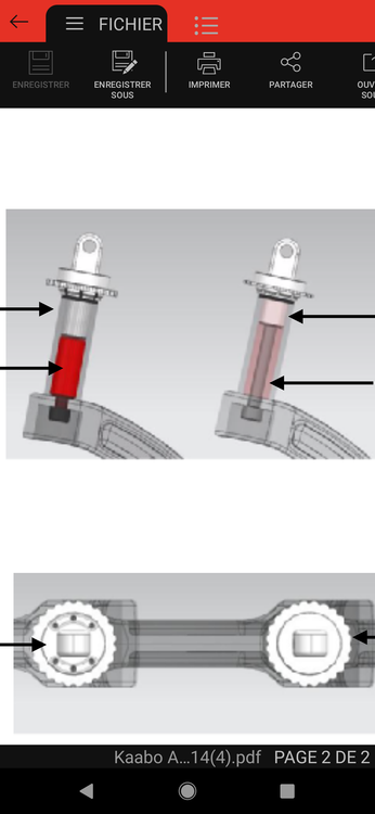

Il y a 4 heures, iaTa a dit :
Kaboo announcement - stem lock / bolt design revision for improved strength and safety.
Kaabo Annoucement 0514(4).pdf 188 Ko · 3 téléchargements
traduction :
Chers clients et partenaires,
Chez Kaabo, nous récompensons la sécurité et la qualité de nos produits et nous voulons
annoncer les dernières améliorations de notre gamme de produits Mantis 10 et garder
vous avez mis à jour d'autres éléments.
Récemment, nous avons reçu des commentaires sur une tige lâche avec une tige vide
structure à l'intérieur, provoquant une rupture de la rupture de cette ligne de produits.
Afin de résoudre ce problème, notre département technologie et design
développé une solution appropriée, comblant le vide sur la structure intérieure rendant
tige plus solide et stable, renforçant le boulon et rendant la rupture résistante.
Et afin de fournir une meilleure expérience à nos utilisateurs, nous aimons rappeler
que notre bien-aimée Mantis ne convient que pour les balades en ville et en ville, si la balade
avoir lieu dans un environnement extérieur naturel ou des endroits extrêmes tels que
montagnes ou plus, ils peuvent présenter des problèmes structurels - pour des détails
informations, nous conseillons à nos utilisateurs de consulter notre manuel fourni avec votre Escooter.
Si vous constatez des problèmes avec les accessoires de votre scooter électrique, vous pouvez
contactez votre revendeur en vérifiant également les détails liés à la garantie du produit
et vous pouvez également joindre notre équipe Kaabo grâce à notre communication
canaux.
Et enfin, nous tenons à remercier votre appréciation pour nos produits et comme
nous l'avons dit auparavant, nous apprécions la qualité et la sécurité de nos produits car
nous nous soucions de nos clients et nous recherchons l'excellence motivée par
vous.
Nous vous souhaitons une balade incroyable!
Équipe Kaabo.
Pour plus d'informations techniques détaillées, veuillez consulter les photos ci-dessous.
Une part:
cette partie relie la tige ci-dessus
Partie B:
cette partie relie la partie ci-dessous
Maintenant, nous avons corrigé les deux.
Cela signifie même si la vis en dessous de la partie
pauses, une partie A et une partie B seront toujours
connecté et intégré, et l'utilisateur
ne tombera pas.

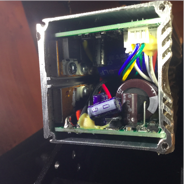

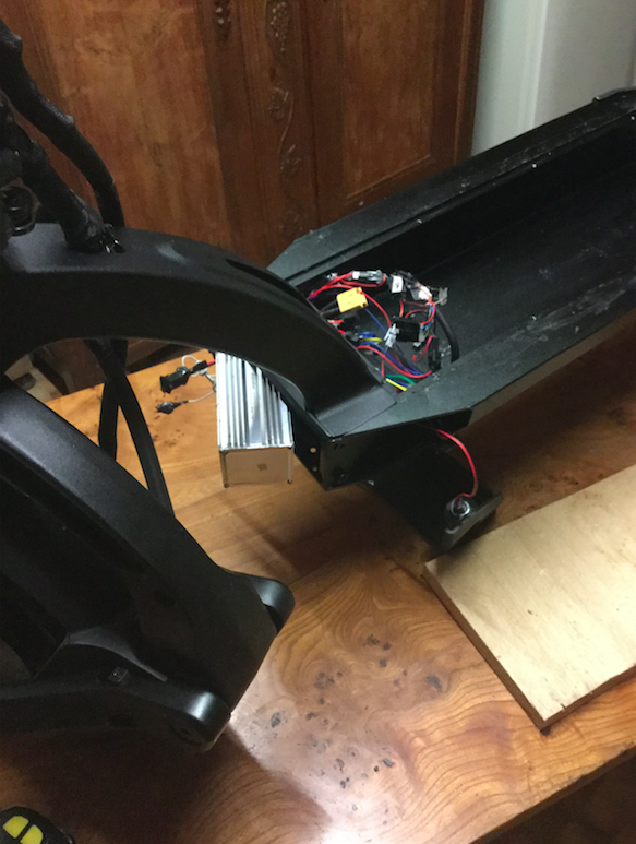

Papa50, oui tout à fait,👍alors si je comprends bien on pourrait contacter nos vendeurs pour leurs solliciter un nouveau stem lock/bolt c'est ça? Etant donné que les deux engins viennent de magasins Parisiens ça m'intéresse beaucoup mais faut être sur sinon ils vont me jeter😂. Je vais vous montrer l'optimisation de mon contrôleur et j'aimerais bien que certains expert du forum dans ce domaine me confirme comme crokmi le spartiate par exemple💪😉.1317821203_trotscontroleur.thumb.png.01aecdb7fcf9a0f0493480176ee6338d.pngoptimisation.thumb.png.07422e91f0789a4630aaf8714b5f6abf.png

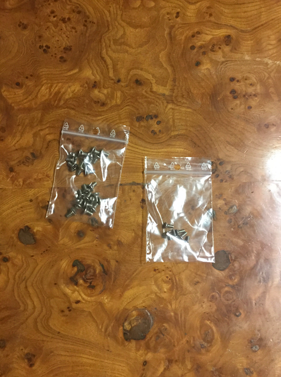

J'ai reçu mes vis deck+contrôleur avec une petite douceur👍 ça fait plaisir merci e-watt😎,comme quoi!!😉e-watt.thumb.png.4a64a76d879c7e1ccb8cd5d39c755467.png
Ok pour la soudure mais je crois qu'il on peut être mis une nouvelle résistance du shunt!??🤔.quant à la synthèse je suis partant il faut juste un peu me guider!😀
Modifié par ELNO71

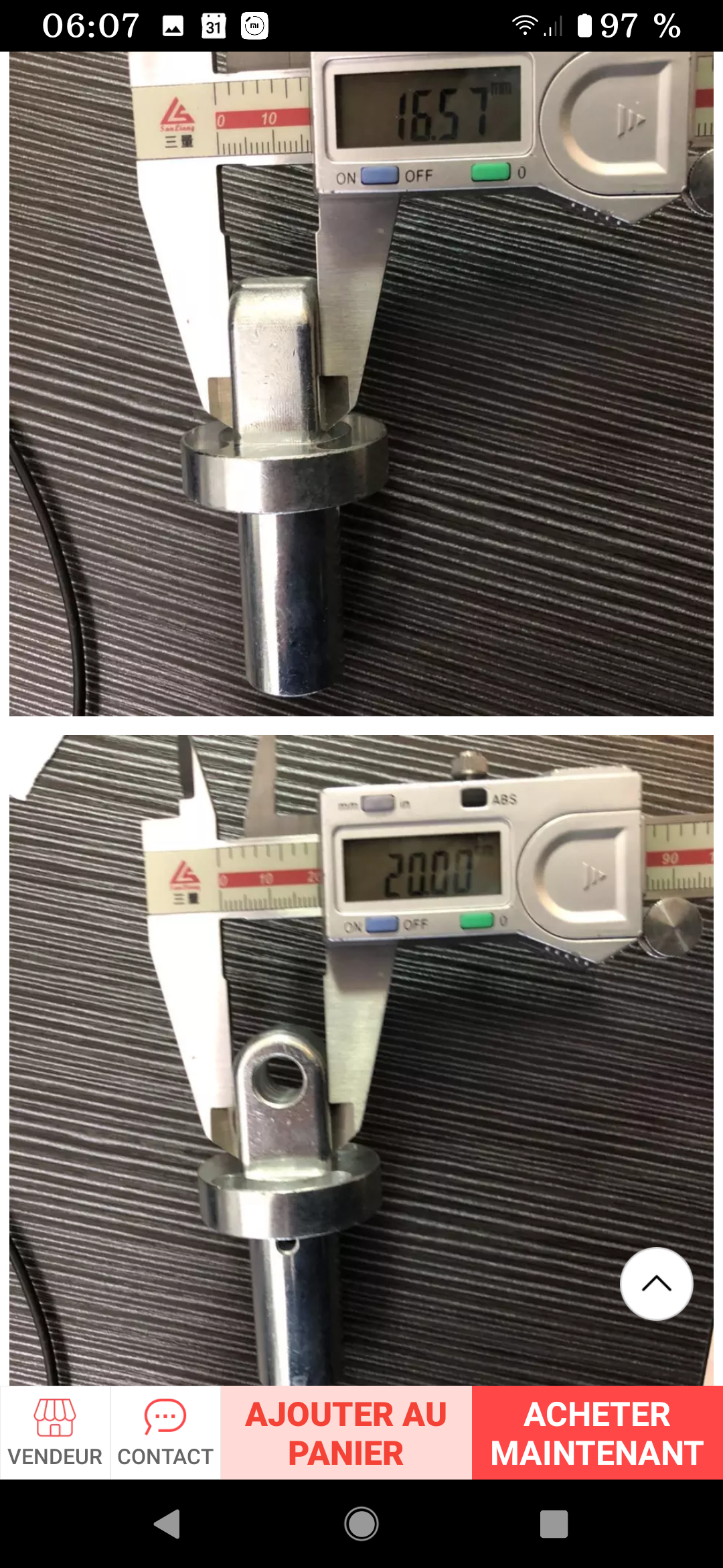

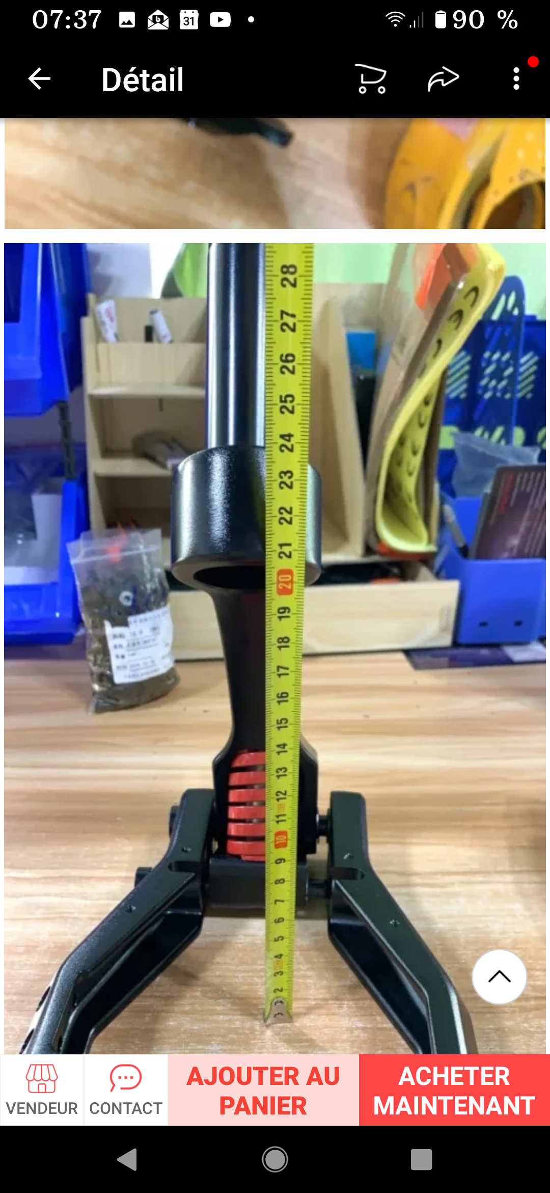

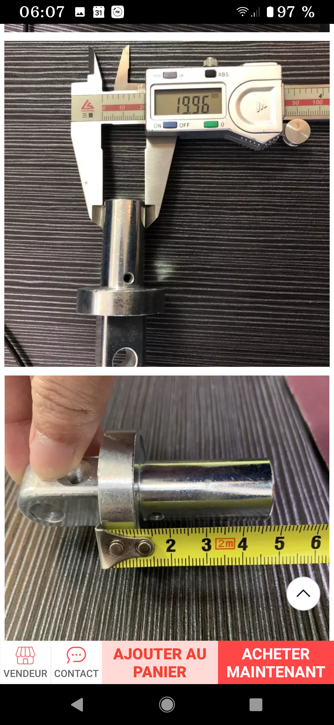

@ELNO71-Faire un tableau Excel, connaître par commerçants/acheteurs

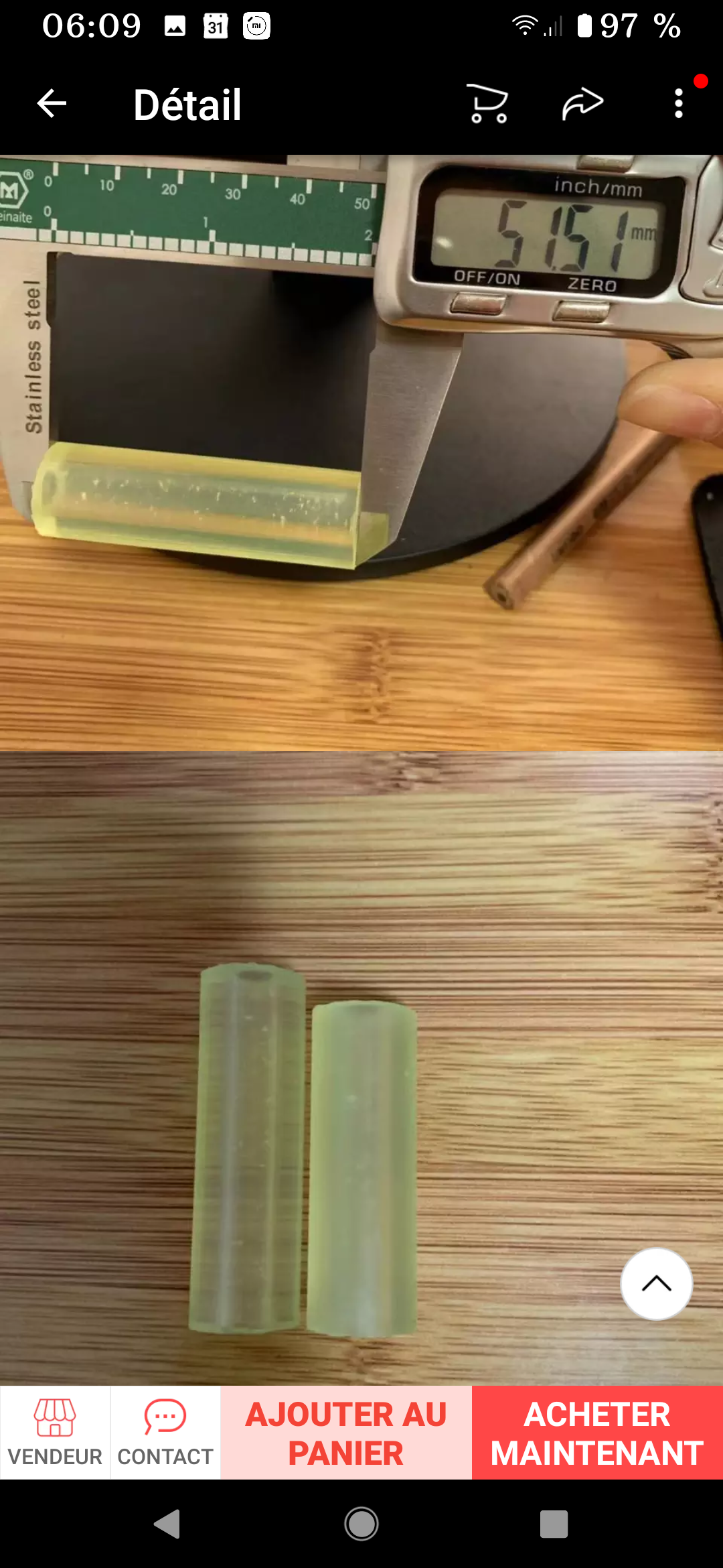

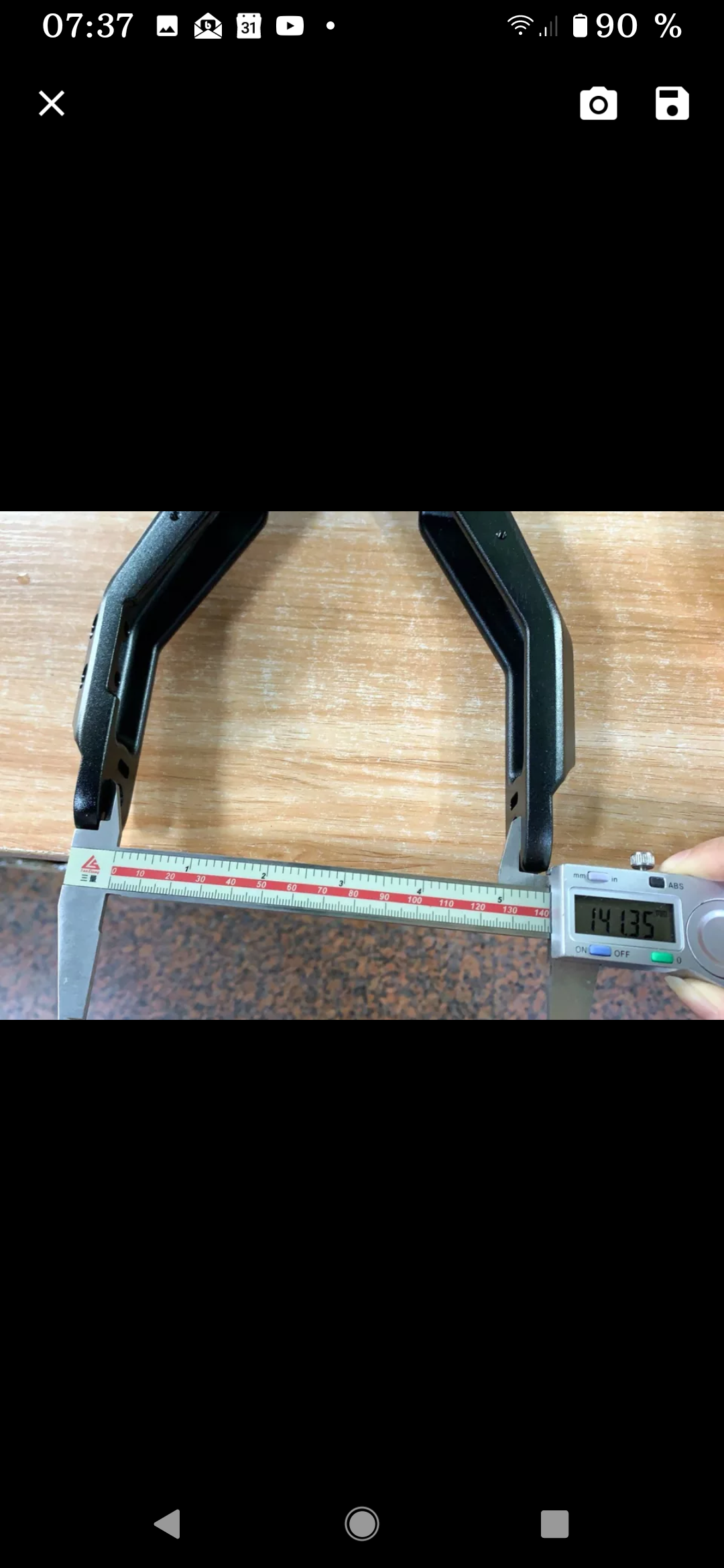

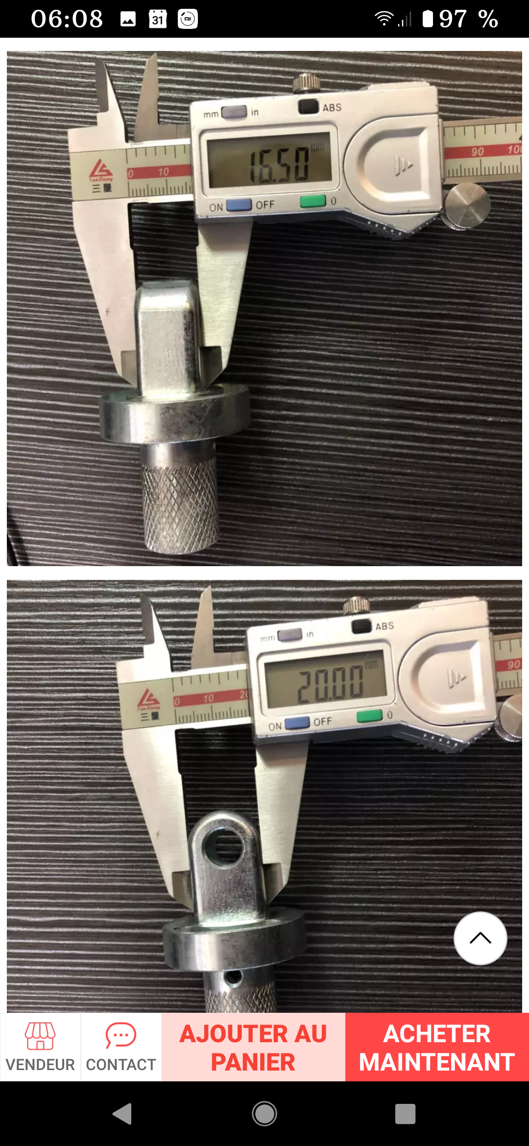

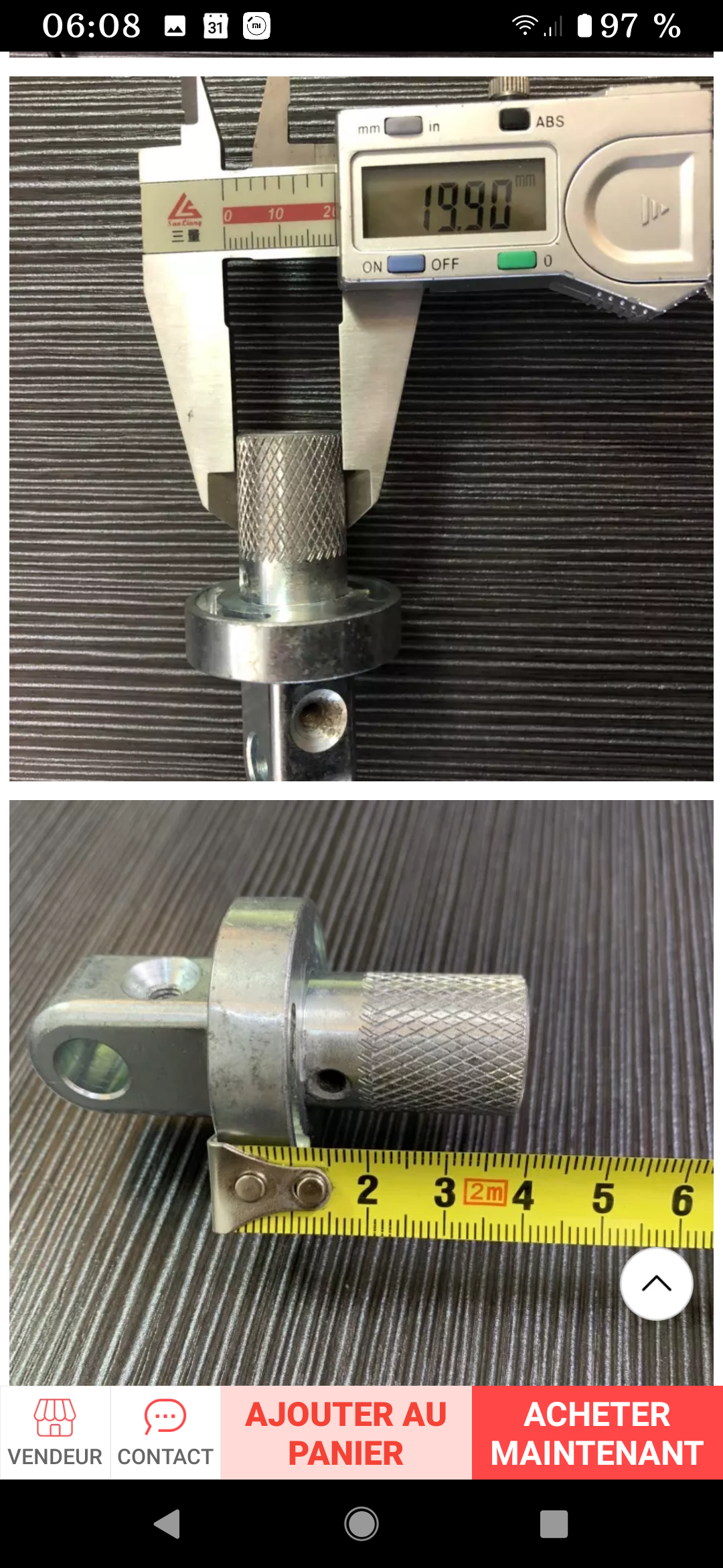

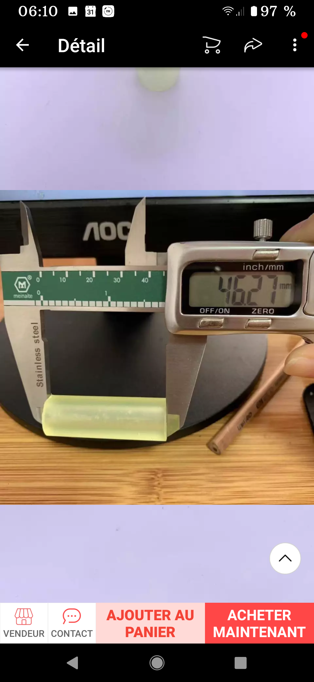

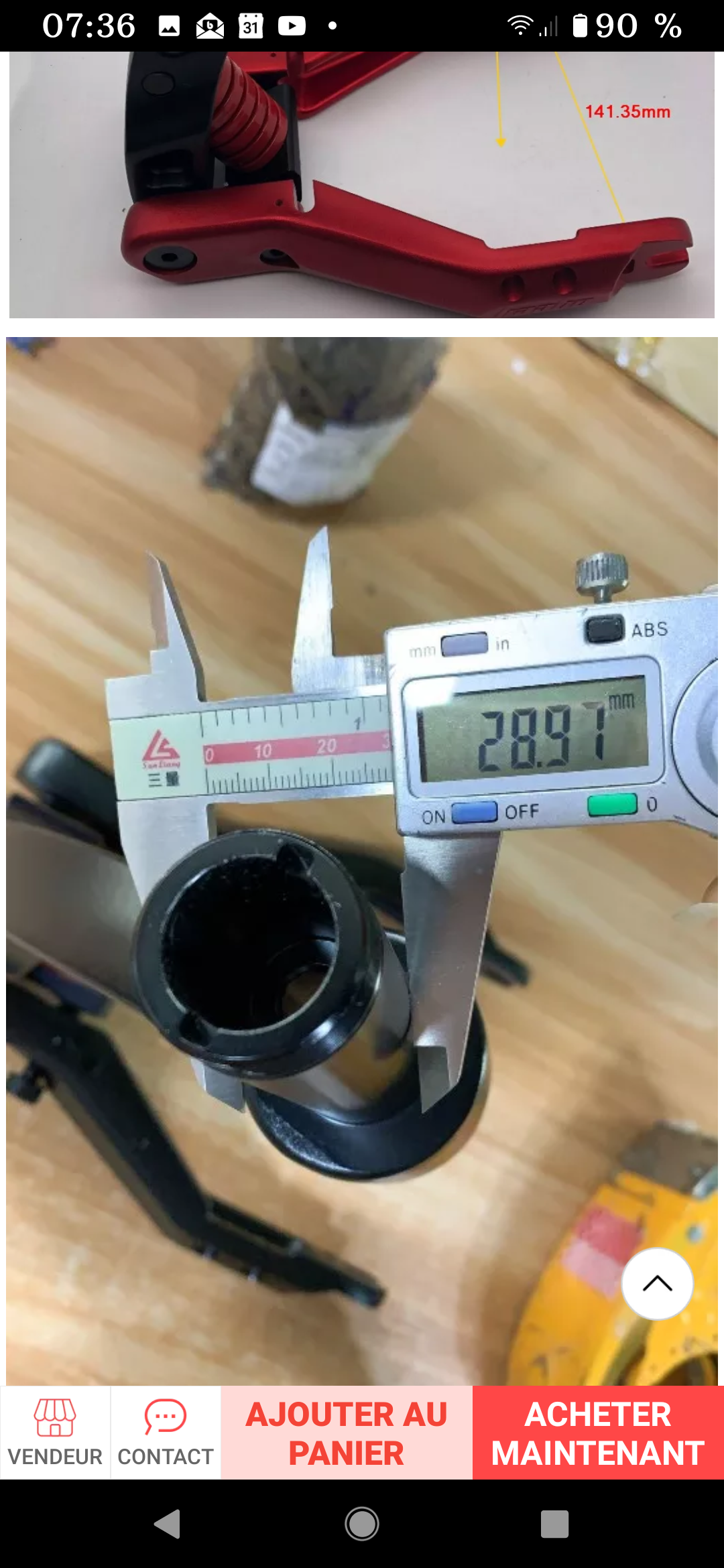

-Maintenant, ce serait bien si je pouvais avoir les dimensions exact de cette pièce !
-Longueur
-Diamètre intérieur
-Diamètre extérieur  (OK voir photos)
Pour une impression 3D en PETG ou ABS ?
Ou toute alternative, tube métallique, aluminium acier, gaine rigide,
Ps : c'est quoi ce bouchon, on voit mal sur la photo ?
Modifié par Papa50

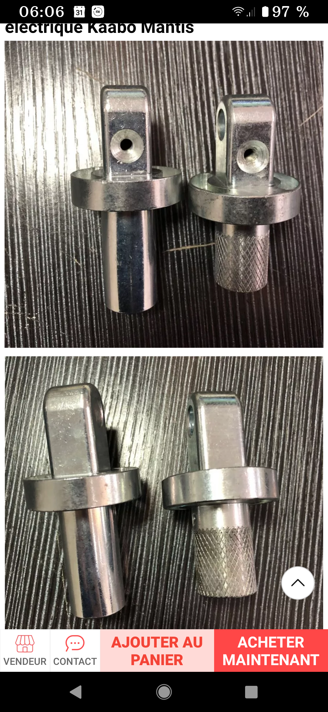

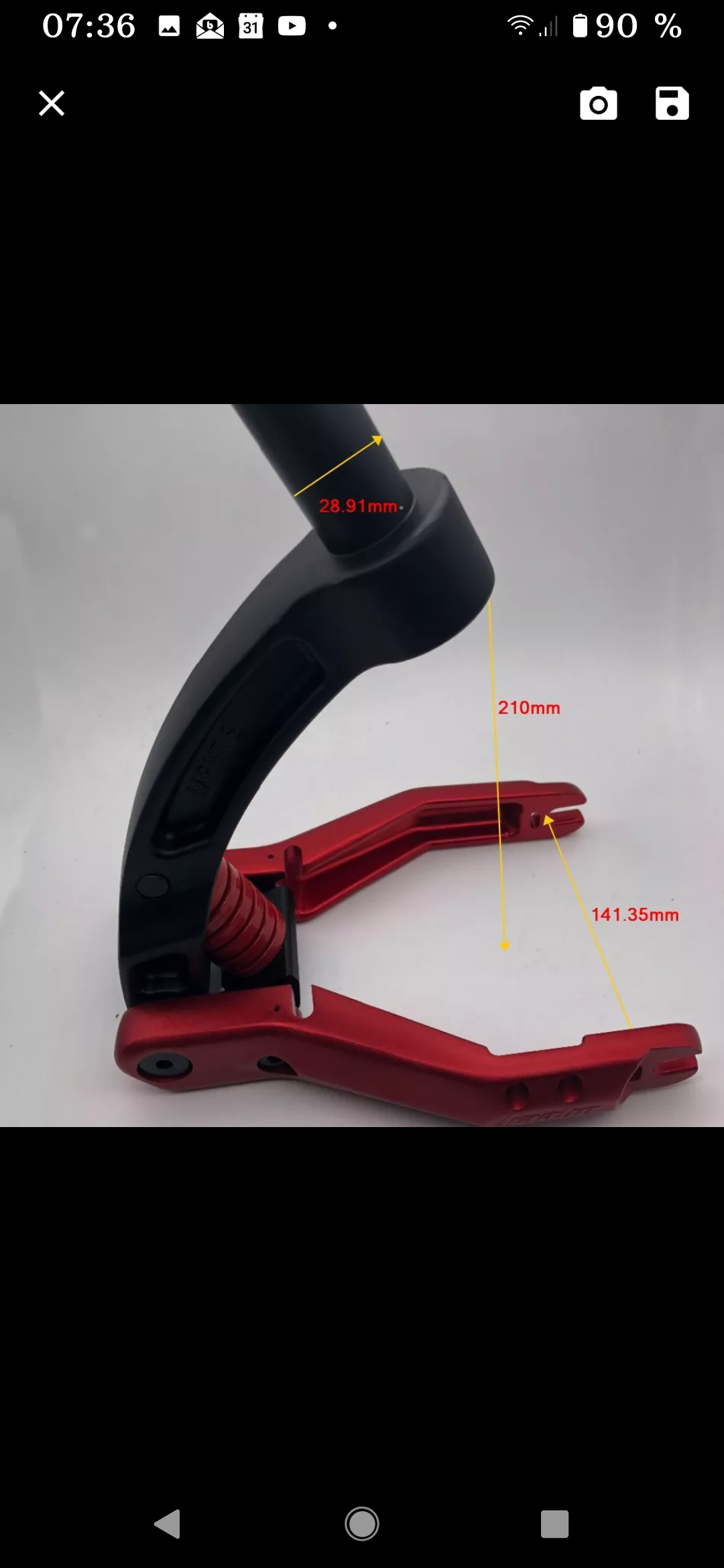

Voilà ce que j'ai trouvé ? Les deux dernières photos (amortisseurs) est-ce que ces pièces là ne pourraient pas être utilisées ?? 🤔
Modifié par Papa50
J'avais raison !!
Maintenant est ce que cela concerne certains types de mantis, peut-être pas la GT V2 ?
Modifié par Papa50
Il y a 12 heures, Papa50 a dit :
2) mais ils n'ont absolument rien fait au niveau du rajout de soudure ?
optimisation.png.41760a5250f4d1ce9bef3f9647b3fddd.thumb.png.0274f93b9b0eee8e251f684929ffa852.png
le shunt a bien été renforcé par de l'étain (d'origine c'est juste un fil )

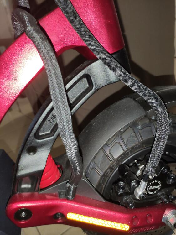

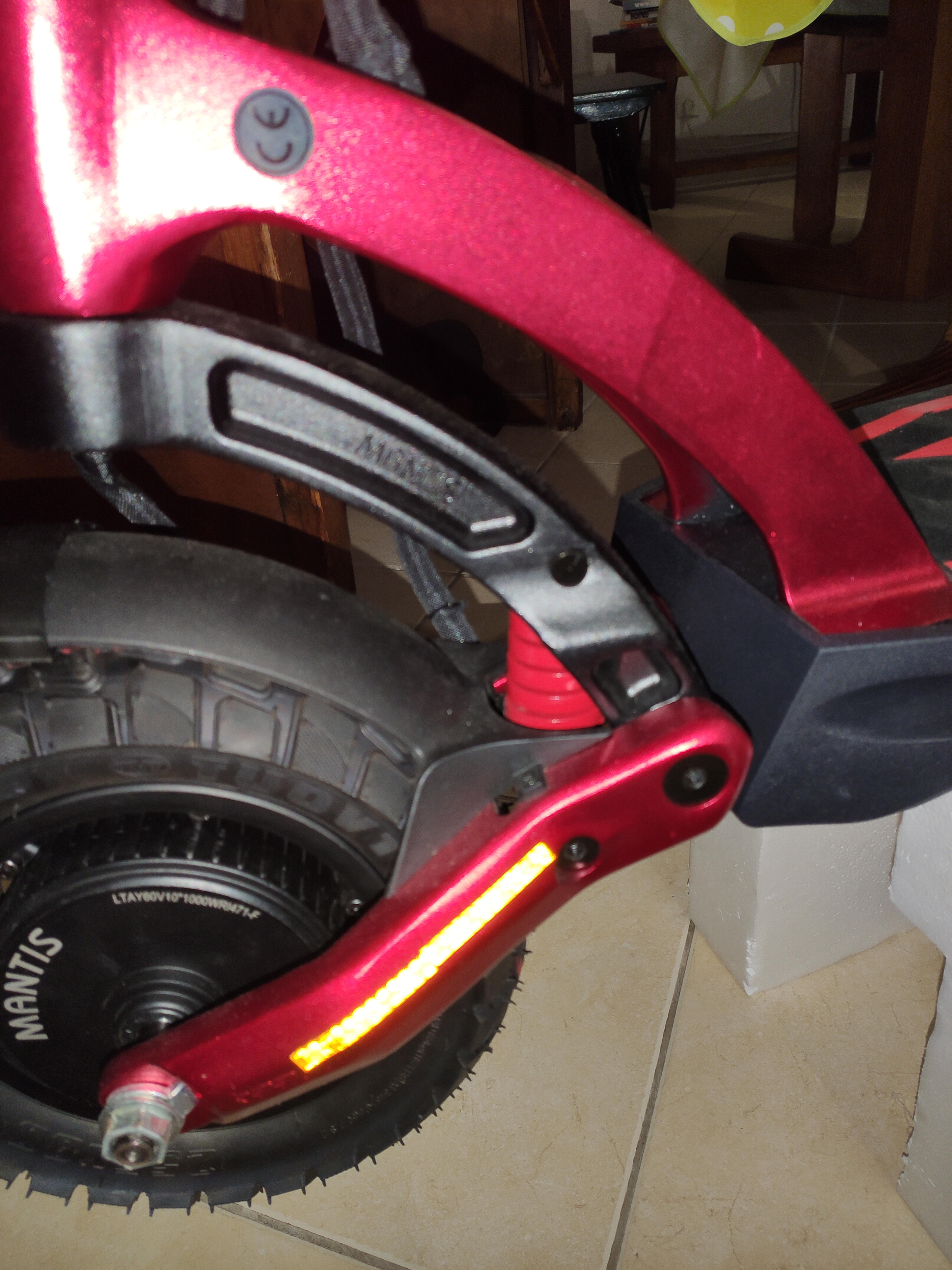

Bonjour Papa50, si cela nous concerne, je te joints des photos et je reviens,A.png.51369545ee2c247625ee629c7c5fcbc5.pngB.thumb.png.64eca71f2c651d0957c618021857b0ad.pngC.thumb.png.e8a696fd10db48aa1f726c059e794b7f.png
Modifié par ELNO71
Papa50,regarde bien la vidéo que tu as posté en page20, le 29avril "causes & fix of wooble breaking bolt & stern wobble"! c'est tout à fait ça!👍 Et regarde aussi ce que Kmyst à posté en page8,le25/02, la pièce qu'il tient dans sa main, c'est la que j'ai pensé à la soudure par friction! 😉
Modifié par ELNO71
il y a 43 minutes, ELNO71 a dit :
La vache !!! Je l'avais oublié celle là !!! 👍😉
