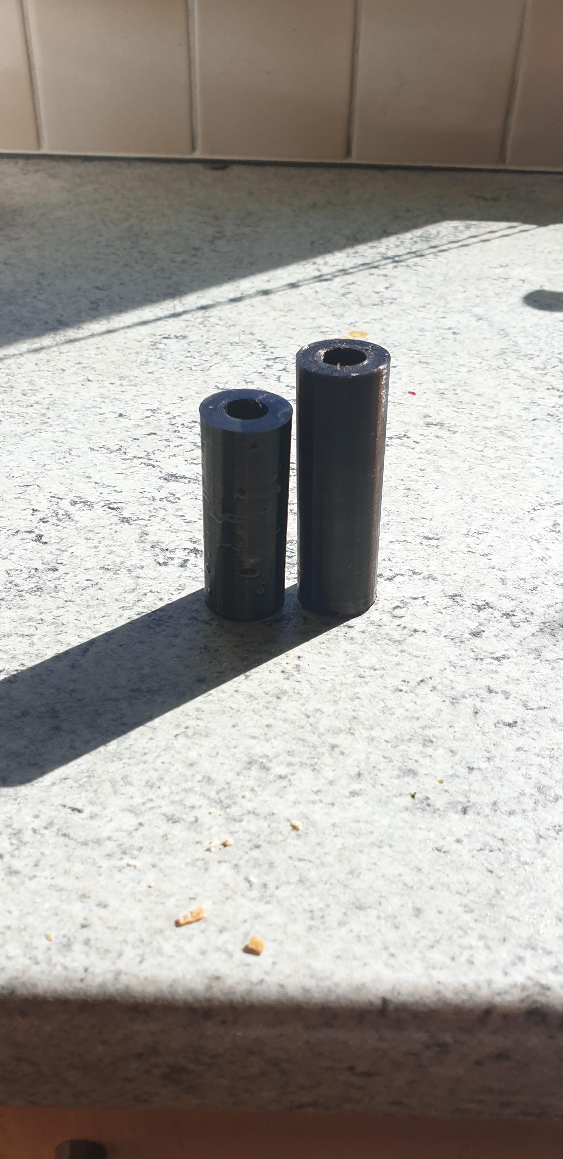

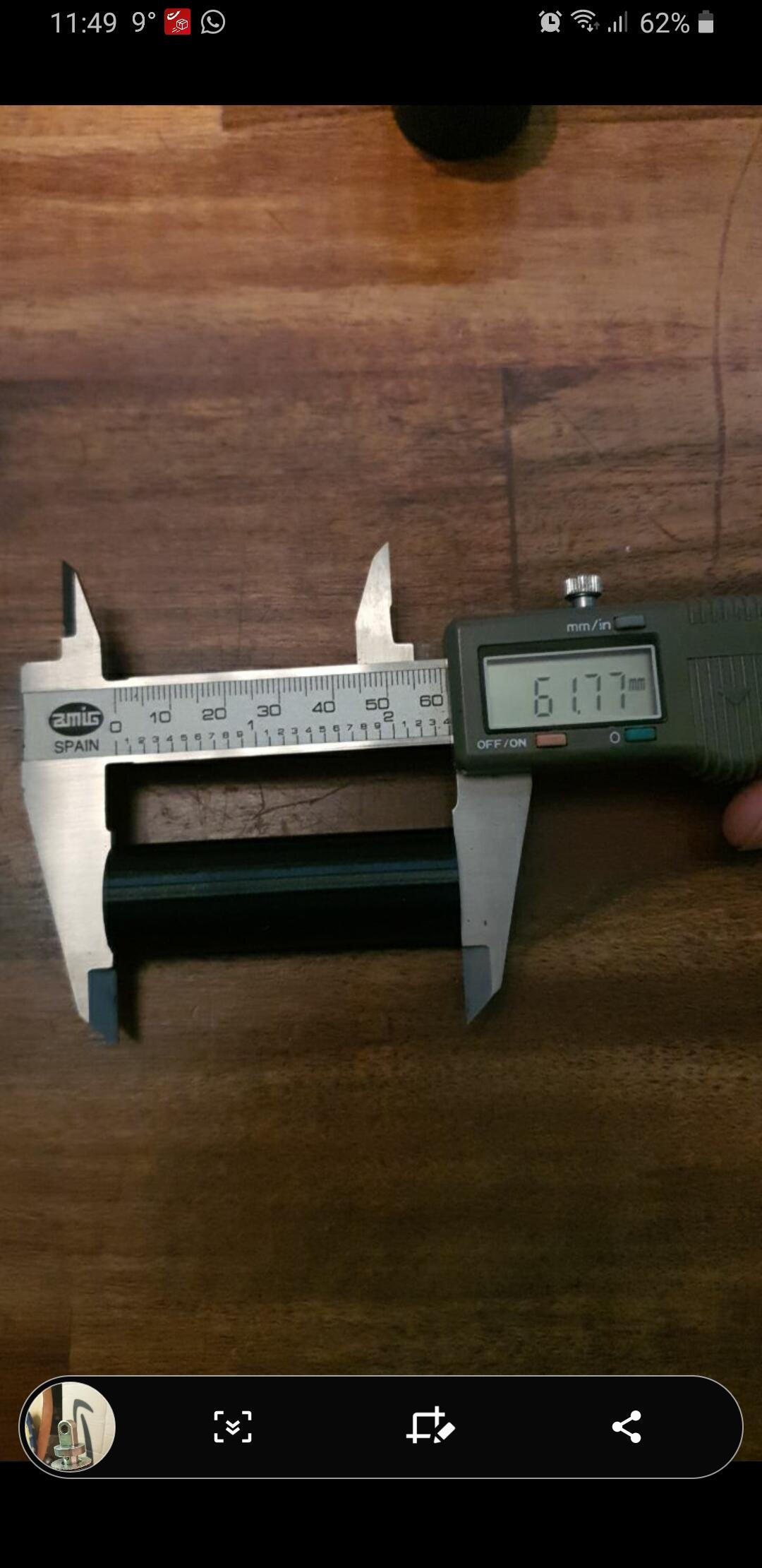

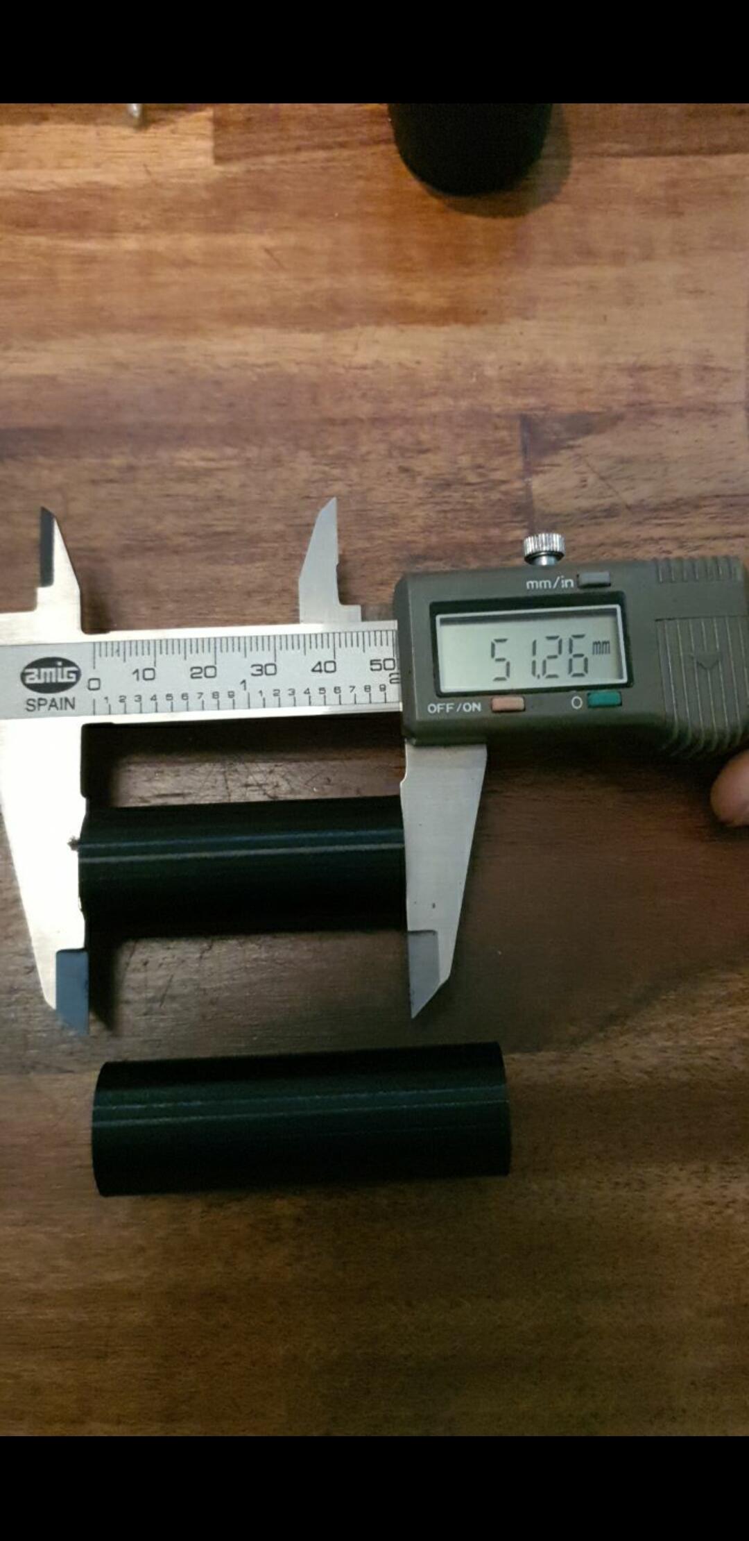

Salut Papa50, je te contacte pour te prévenir que j'ai eu un souci avec la pièce que j'ai commandé en Espagne. tu dois faire attention à la dimension du sleeve parce que il y a deux dimensions différentes.

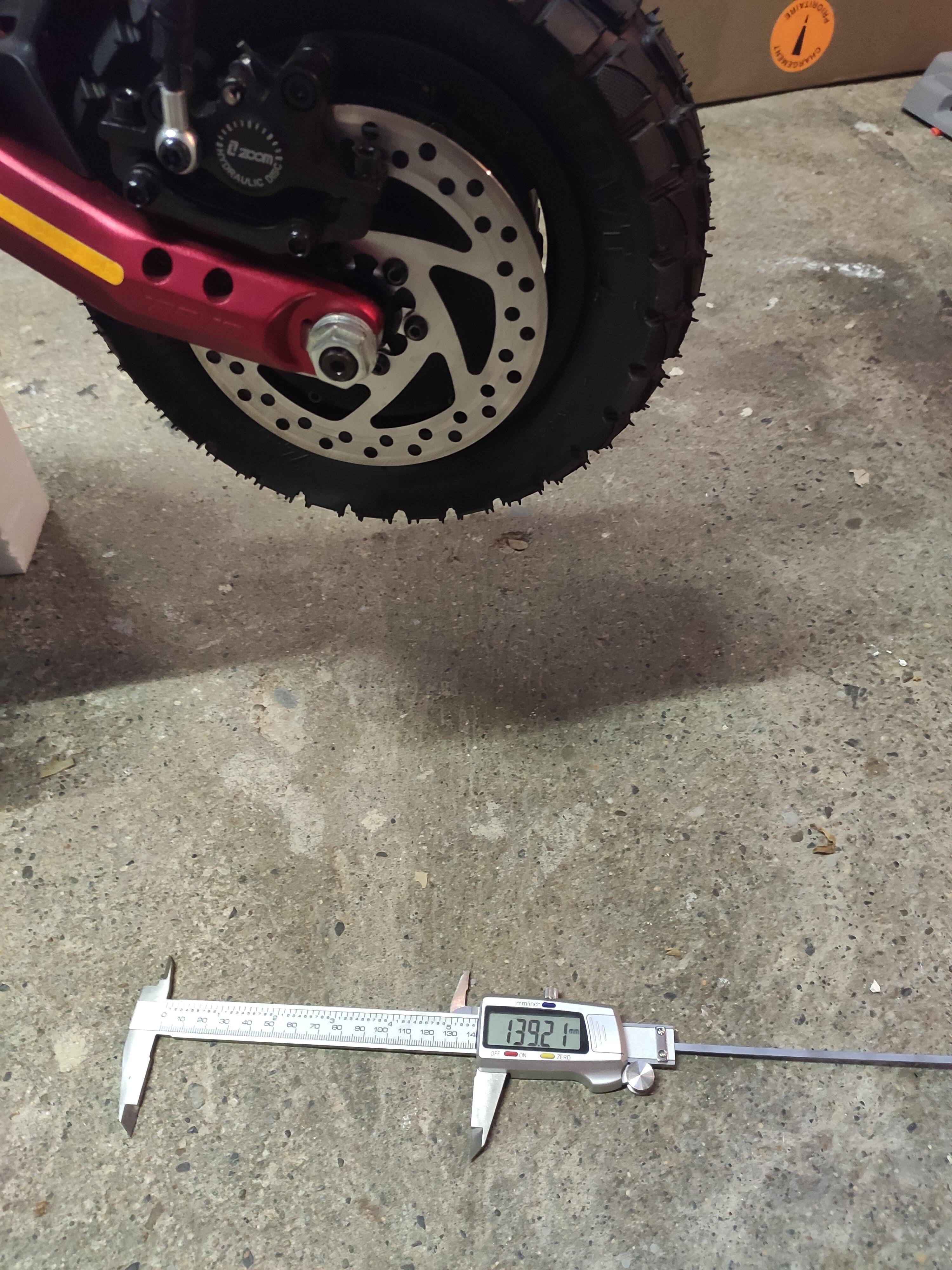

Il y a 18 heures, Papa50 a dit :
Je trouve que tu ne demande pas avec beaucoup de politesse !! ça manque de :
"s'il vous plaît,"
"est ce que une personne pourrait me donner la dimension, merci"
ce serait plus sympa tu ne trouves pas ?
Le Savoir être  ?
Le voilà !!!! C'est mon savoir faire 😉
j'espère que tu seras satisfait ?

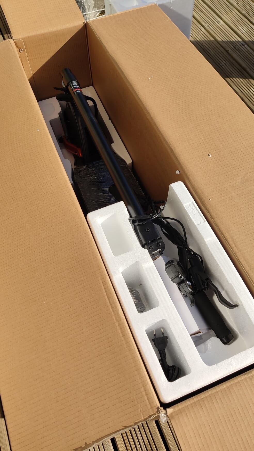

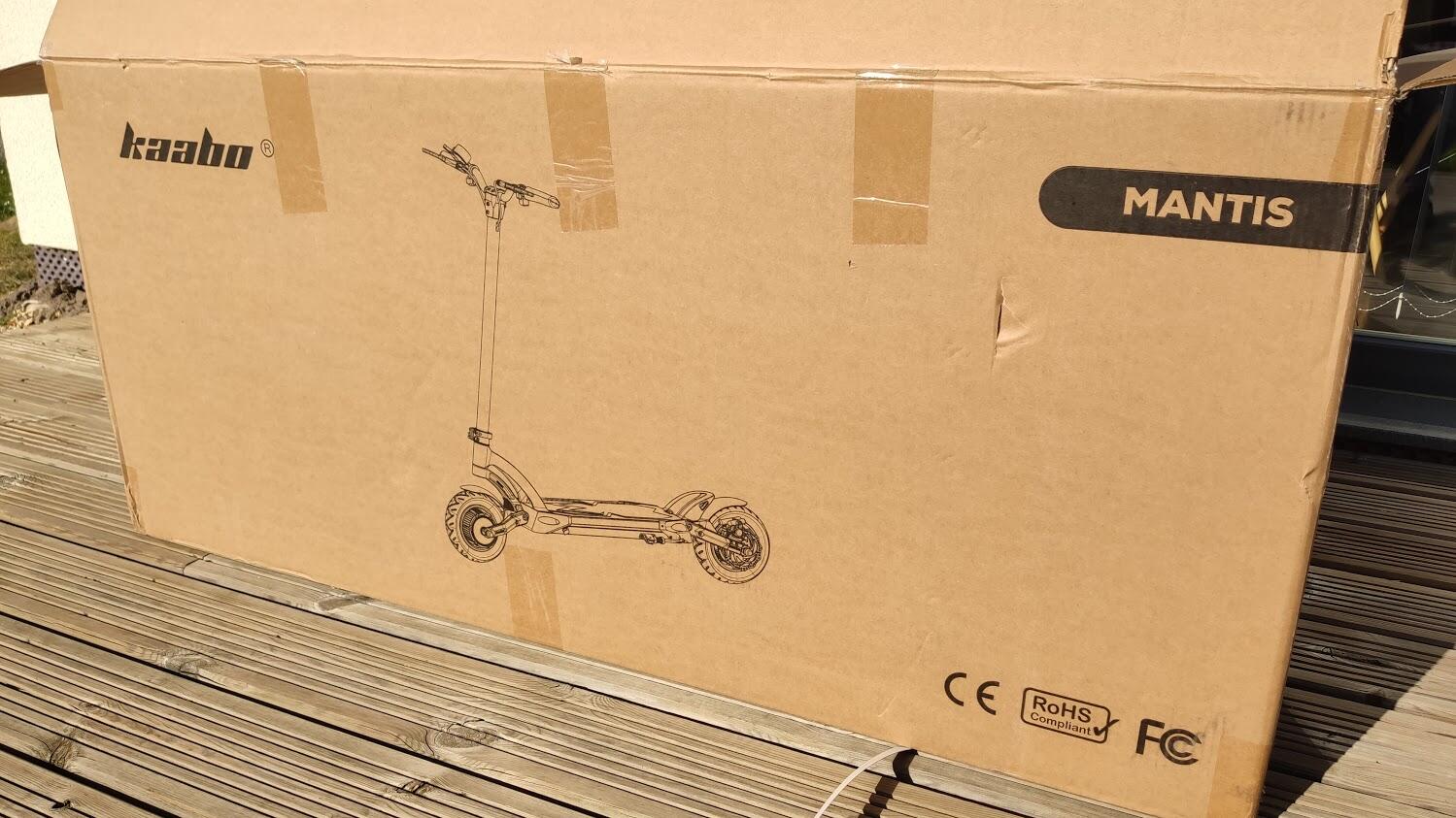

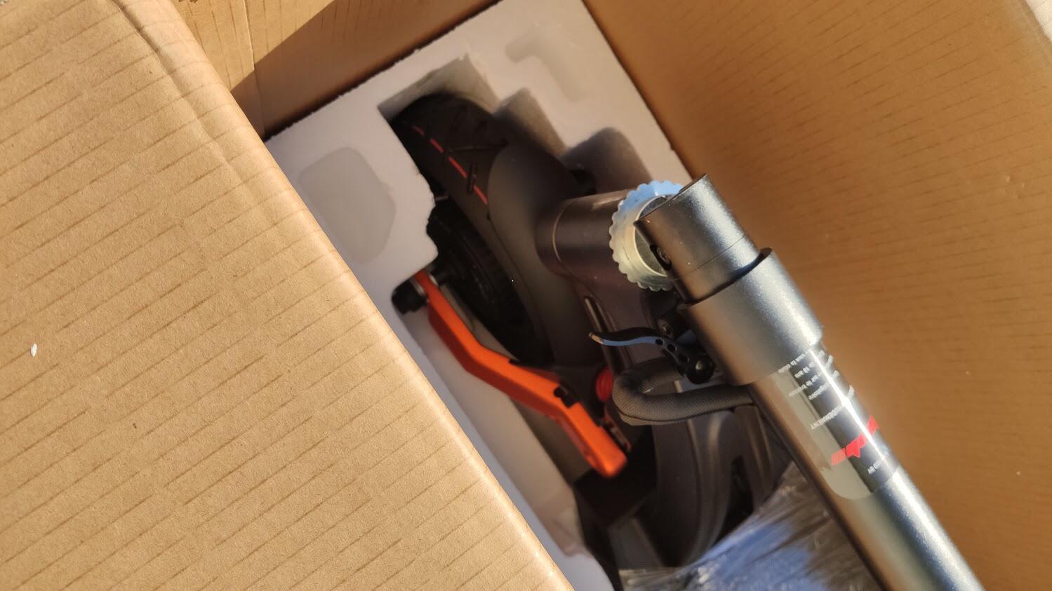

J'ai reçu ma Kaabo Mantis GT v2 orange aujourd'hui !
A défaut de pouvoir l'essayer, j'attends patiemment toutes les pièces pour la customiser et occuper mes journées 😁

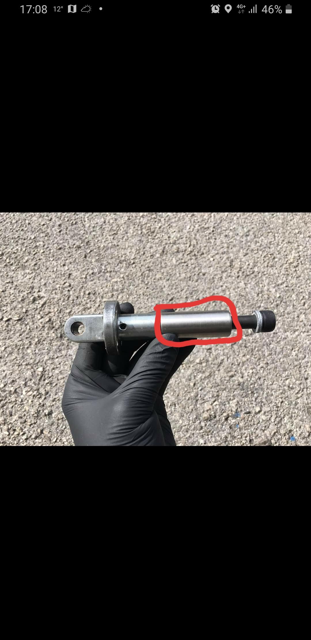

Le 25/02/2020 à 21:02, Kmyst a dit :

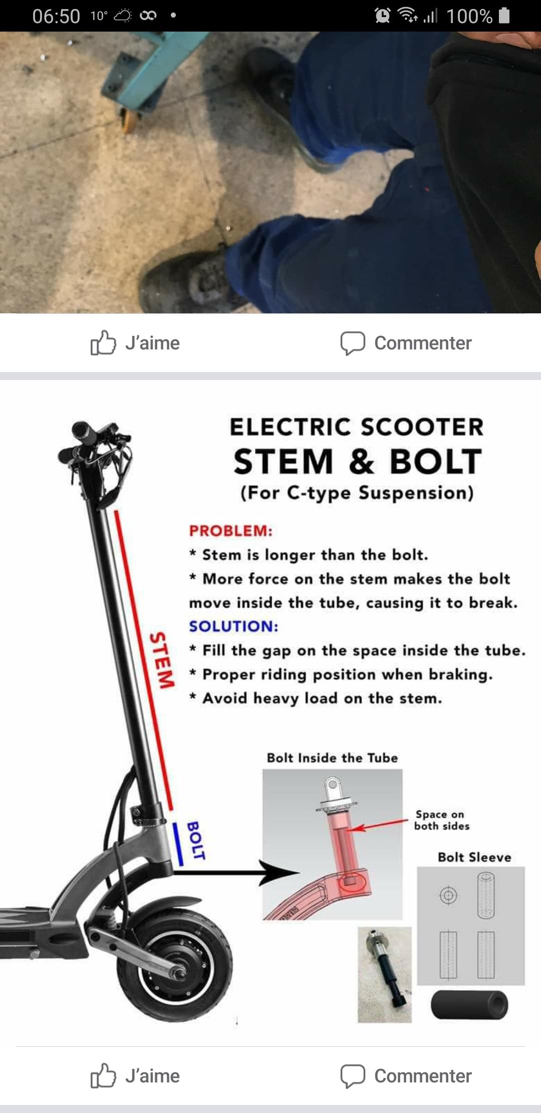

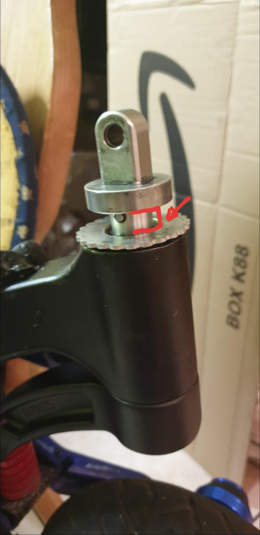

Impossible de trouver ce kit de renforcement de direction sur le net.
Pourtant il me semble intéressant de le monter pour plus de sécurité.
Quelqu'un serai ou le trouver? 😮
