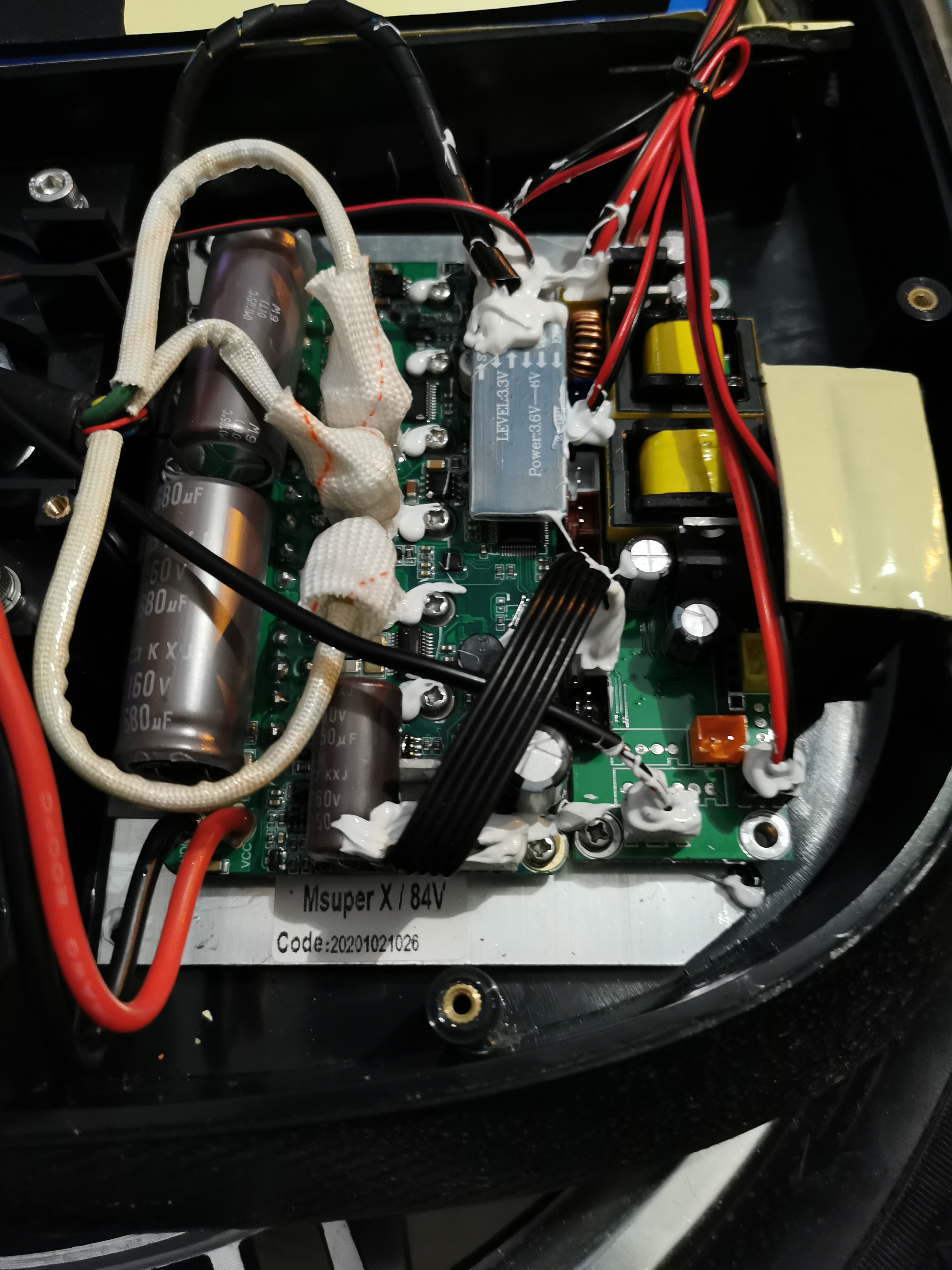

1 raison électrique : des phases en cour jus au niveaux du moteur. Solution : débranché les batterie, appuyé sur le bouton ON pour déchargé les condo,  et débranché les 3 phases d'alimentation du moteur au niveaux de la Carte-mère. Si cela debloque le moteur, vérifié les câbles et si RAS, cartes-mère certainement HS.

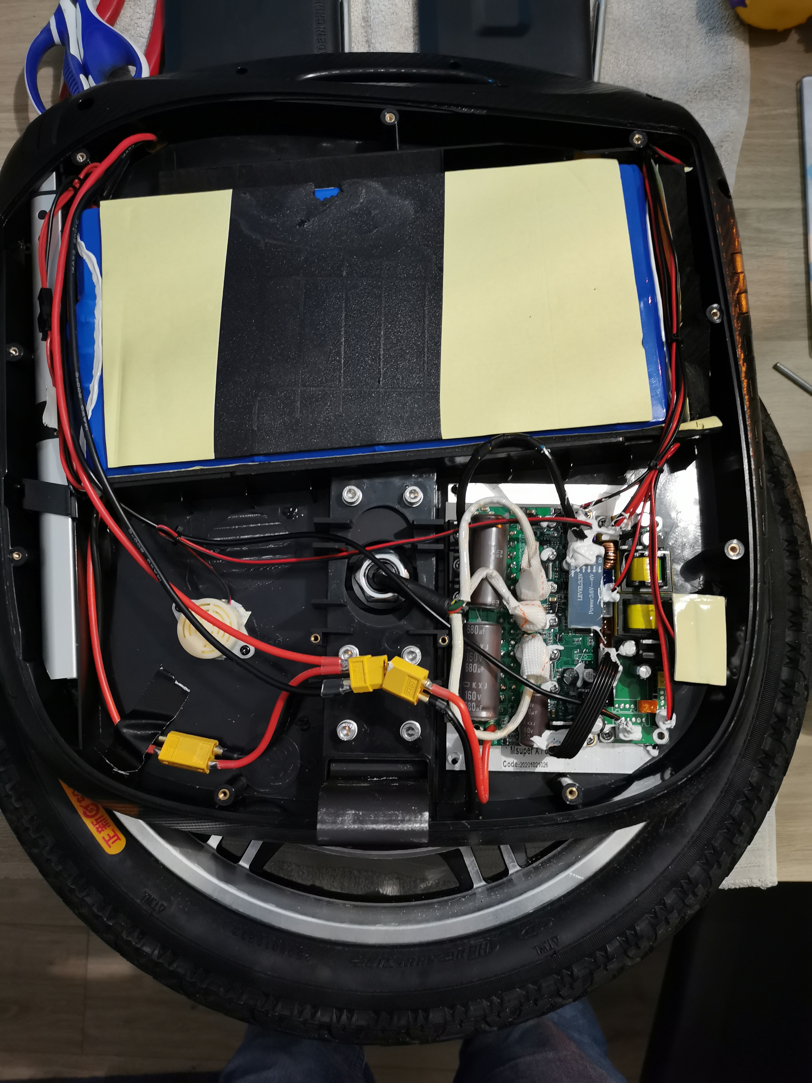

Je viens d'ouvrir la msx alors voilà, j'ai débrancher la batterie puis déchargé les condensateurs puis le moteur (3 câble) et la roue reste toujours bloquée sans allumé bien entendu. Donc je pense que c'est le moteur du coup ?
Puisqu'elle est ouverte, batteries débranchées, y a-t-il encore blocage de la roue ?

Puisqu'elle est ouverte, et si tu débranches les batteries, y a-t-il encore blocage de la roue ?
Oui toujours bloqué. Allumé comme éteint.

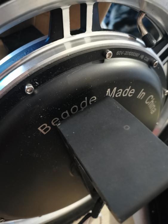

La vis c'est celle en photo joint. Je les resserre car elle était pas serrer. Et d'après wheelers pro même si je serre ma vis à bloqué et même si cassé cela ne gêne en rien le fonctionnement du moteur.
Les 2 flasques qui sont de part et d'autre du moteur (qui tiennent par les vis que tu montres) contiennent les roulements. Si ils sont décalés l'un par rapport à l'autre, ça peut forcer les roulements et perturber la rotation.
Essaye de dévisser les vis d'un côté en les laissant au contact pour donner de la liberté au roulements.
Je pense qu'en resserrant, tu as contraint un roulement.
Edit : Bien sûr il faudra resserer après. Pas tros fort je pense que 7 - 8 Nm doit suffire sur une vis de 6

Par élimination, j’écarte le capteur à effet hall qui est passif et donc n’a pas de rôle une fois que la batterie est débranchée.

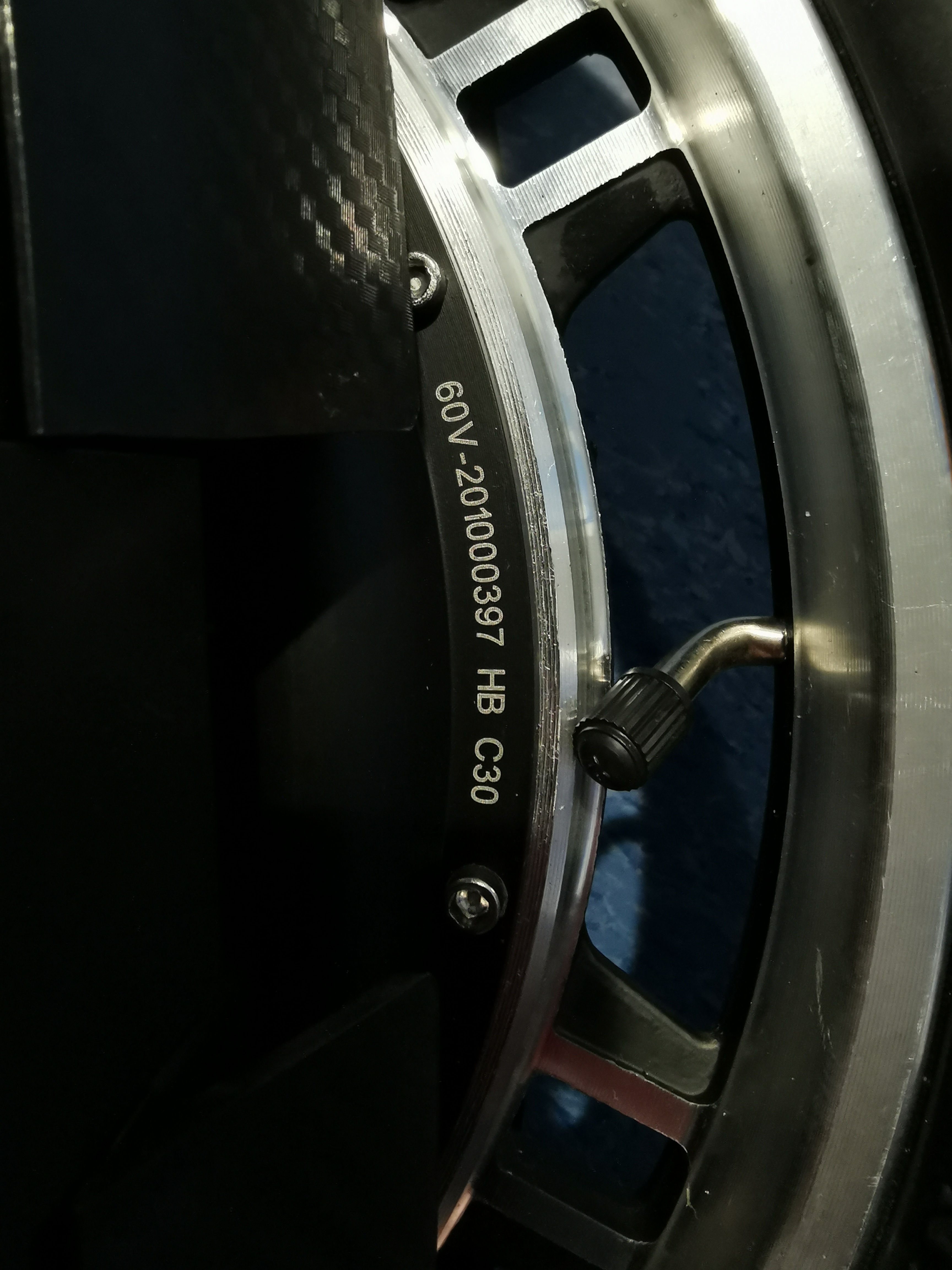

Alors c'est une roue neuve mais sur aliexpress. Ensuite je viens de retirer le moteur et la moteur begode 🤔 sur une msx bizarre. Je vais ouvrir un côté du moteur. Le vendeur regarde pour m'envoyer un moteur neuf.
Moteur marqué begode je pense que c est normal c est la nouvelle dénomination de gotway j espère que tu vas trouver d ou vient ce problème peut-être roulement pas facile bon courage

Aimant décollé donc c'est mort. J'attends la réponse du vendeur.
