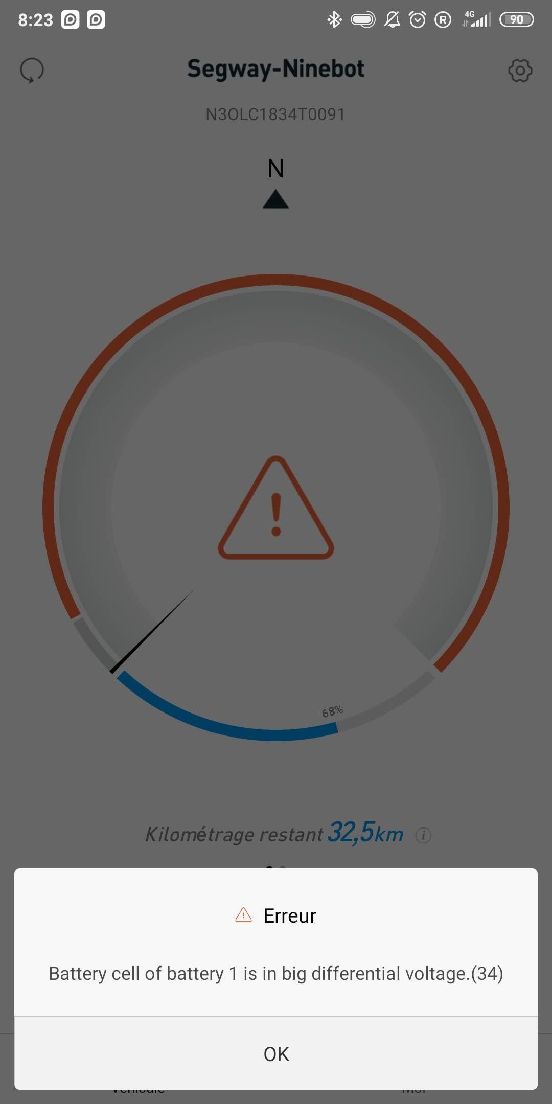

En gros, elle se met a bipper (genre arretes toi ou je me bloque) avec des led bleu et rouge menacante.
Le message d'erreur
Screenshot_2020-01-07-08-23-55-002_cn.ninebot.ninebot.thumb.jpg.29639cb5a03f00e498b0355a8913c94f.jpg
et pour avoir suivi en temps reel, il m'arrivait d'avoir un drop de la moitié de la batterie restante en 1seconde, impossible de redemmarer, et apres quelques minutes, tout rentrait "dans l'ordre"
Probleme de batterie? (>300€), probleme de carte?
Renvoi en Chine? (encore plus cher)
Merci de toute aide qui pourrait nous aider a enfin trouver une raison, eventuellement une solution, a ce probleme.
Bonne soiree a tous
