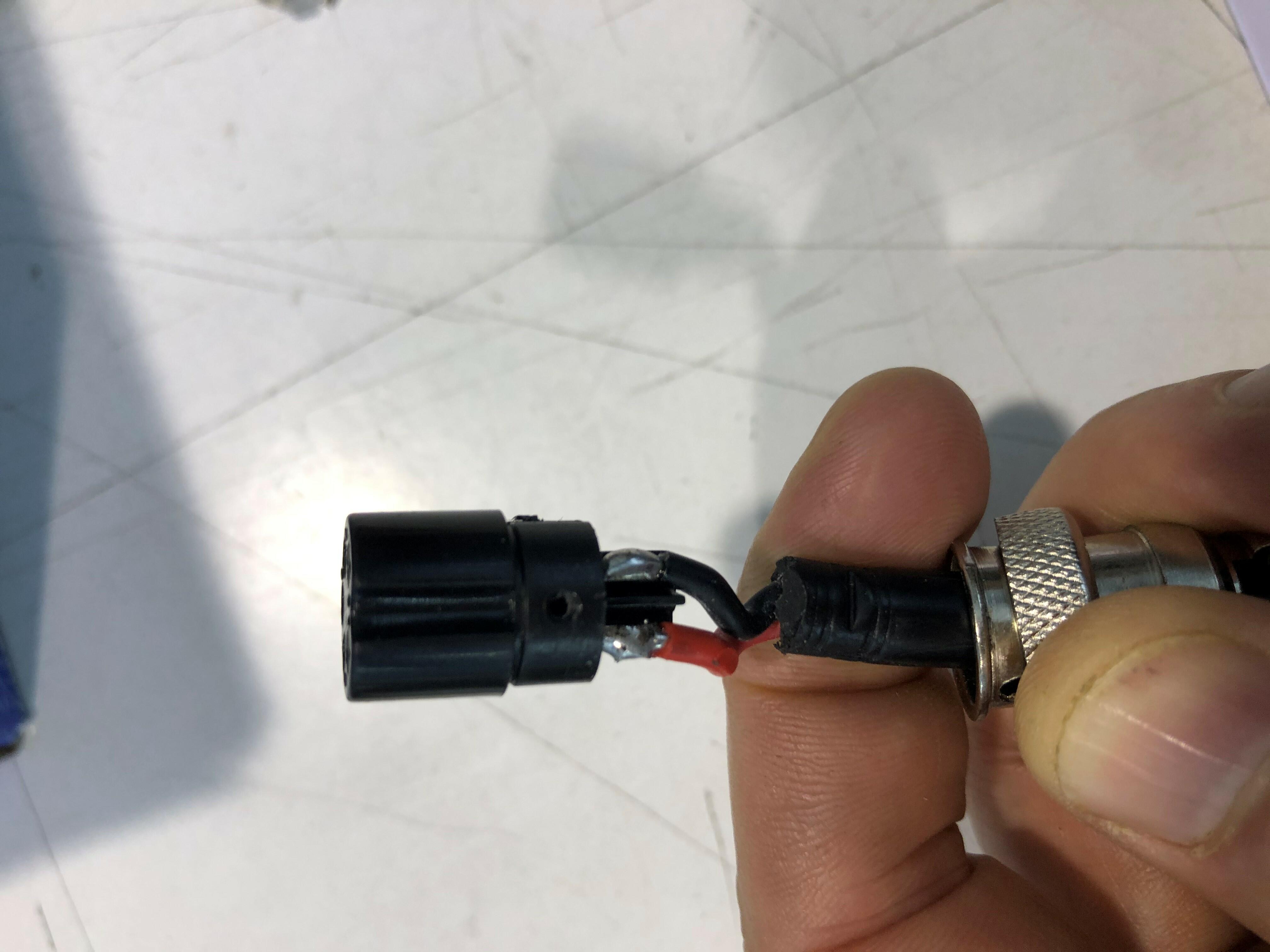

@Tank je te cite " Attention : le chargeur 8A et câblé en 2 fils!!! je conseil donc de le recâbler en 4 fils pour rechargé dans de meilleur condition. " C'est à dire ? il faut changer le câble ou juste souder des fils déjà inclus mais non soudé ? et dans la roue il faut faire des modifications ?
Merci
Il y a 7 heures, dro77 a dit :
Hello,
Merci

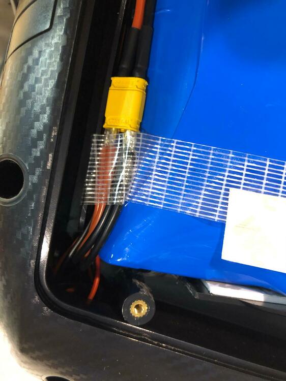

Déjà,  c'est au niveaux de la prise GX qu'il y a un problème potentiel : sur une GX16 5 pins il est conseillé de ne pas dépassé 5A entre 2 pin pour qu'il n'y ai pas d'échauffement
Sur mon chargeur 8A, Il y a 2 fils qui partent du chargeur et qui vont jusqu'à la prise GX : pins 1 pour le + et pins 3 pour le -
Du cout tu a simplement 2 pins de la prise qui sont utilisé et qui passe 8A.
Coté roue, J'ai vérifié et la prise GX male est câblé sur 4 pins (1 et 2 sur +, 3 et 4 sur -) qui sont ensuite réuni en  2 fils via une prise XT30. (a vérifier sur chaque roue)
Du coup, j'ai fait une 2 Y sur les câbles du chargeur de manière a utilisé les même pins que coté roue et ainsi passé les 8A sur 2 paire de pins soit 4A par paire.
J'espère avoir était clair!!!
Merci @Tank pour les explications . je vais voir sur le chargeur.  Sur ta photo les deux fils sur la prise GX semble déjà assez gros au niveau section.

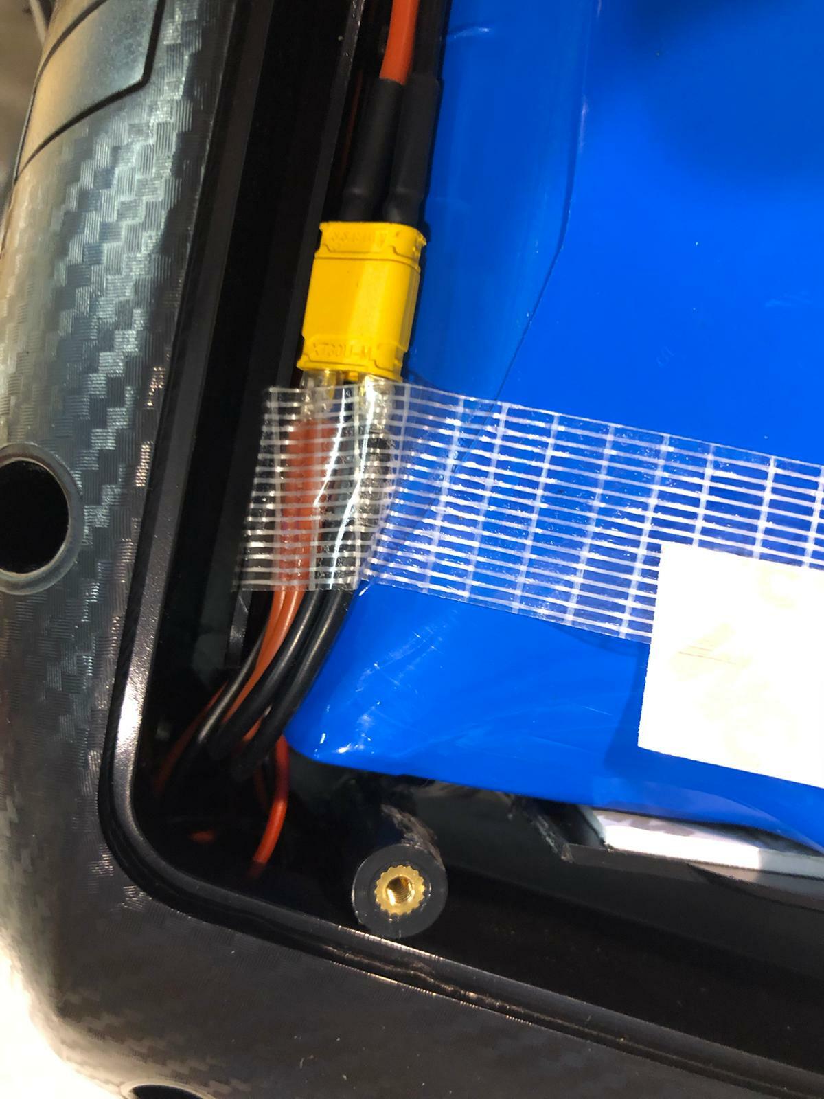

Bonjour à toi tu est sûr que ce que l on voit est pas le branchement de la première batterie et l autre le branchement pour mettre l autre batterie en parallèle à vérifier mais il y a sûrement un chint au niveau du connecteur sur la roue ou deux plot sont relier
Il y a 2 heures, Canaille a dit :
Je suis sur, c’est bien la ligne de charge.
ensuite un simple ohm-mètre permet de savoir quelle Pins sont connectés entre elle 😉
La GX16 de ma MSX (wheel riders store) est bien bi câblée.
La c est sur y’a pas de doute c est câblé sur deux pins c est mieux
