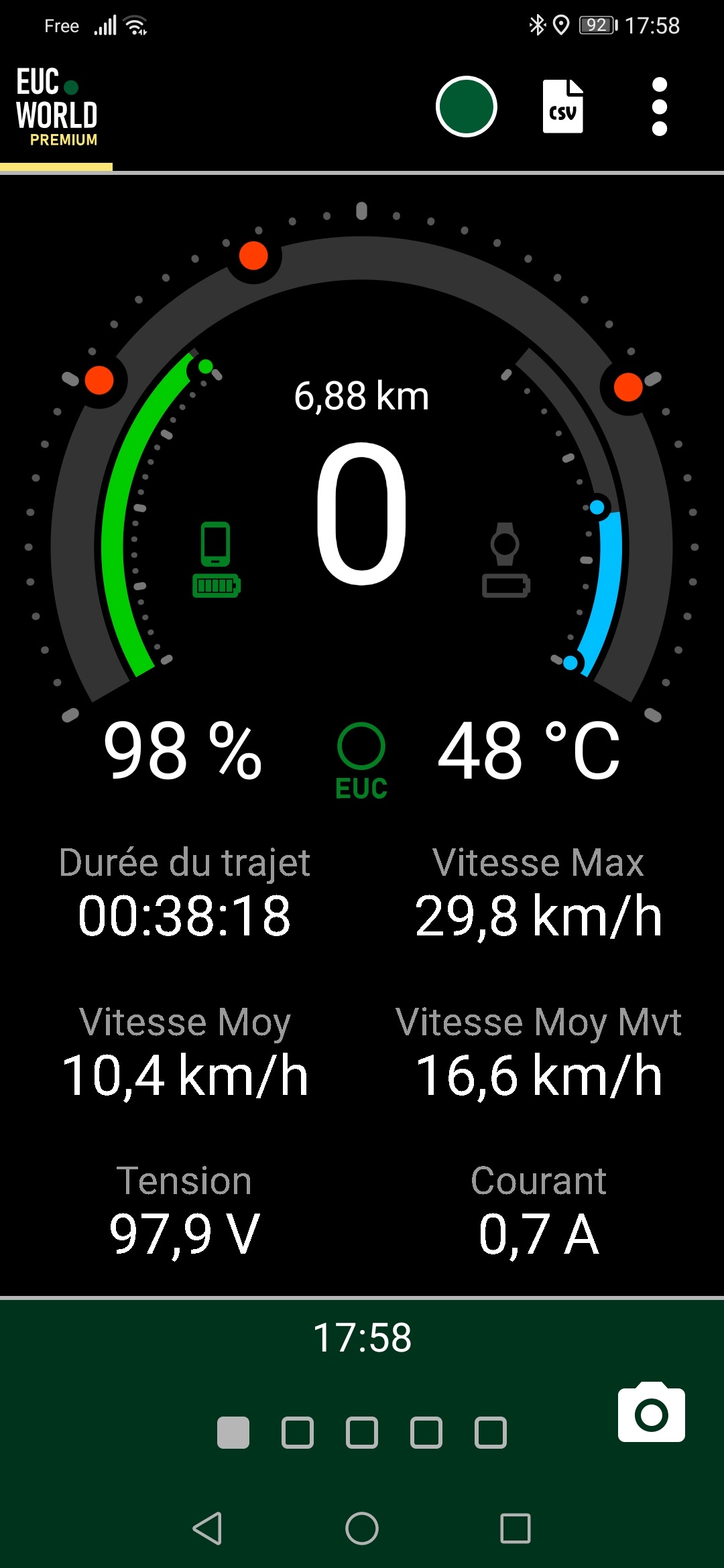

Bon petite sortie fin d après-midi pas mal presque 12 km de fait et 98% restant que du bonheur pressé de faire un grand tour
