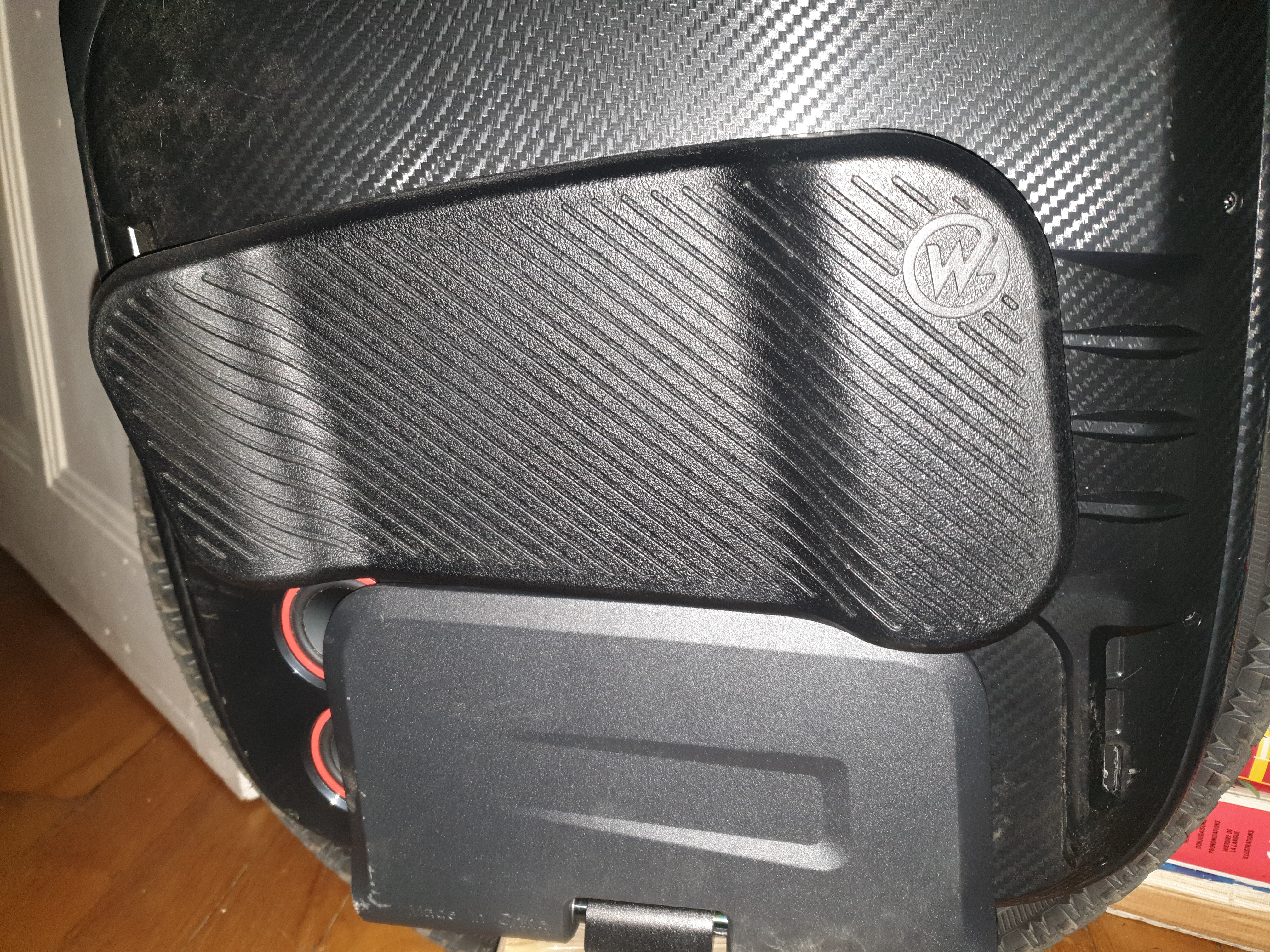

@French Kamikaze je trouve les pads fournis plutôt de bonne facture, d'ailleurs ils me font penser à des powerpads
il y a 1 minute, Falk34 a dit :
C'est marrant, au début j'avais fait comme toi pour les pads, le grand coté devant et le petit coté derrière, ensuite j'ai inversé, puis je les ai finalement remis comme ça.
J'ai eu beaucoup de mal à bien les positionner par contre !
Et en voyant ta photo, j'me dis qu'on a pas tous les mêmes mollets 🧐.
Mes pads sont placés beaucoup plus haut, et surtout beaucoup plus en arrière par rapport à la pédale.
Tout le petit côté du pad jusqu'à à peu près la première courbure ne "colle sur rien", autrement il me dérangeait quand je faisais un très gros freinage en mettant tout mon poids sur l'arrière.
Et je ne sais pas si tu a adopté la "stance" de skate, c'est à dire un pied légèrement plus en avant que l'autre, ton poids sur le "pied avant" réparti à peu près entre la pointe du pied et la voûte plantaire, et pour le "pied arrière" le poids réparti entre le talon et la voûte plantaire, mais je l'expérimente depuis quelques temps, même si au début, on a l'impression de ne pas être droit par rapport à sa roue, cette position permet un bien meilleur équilibre lors des perturbations, et d'appuyer très fort en restant droit pour accélérer / décélérer.
Mais donc mes pads ne sont pas exactement positionnés au même endroit l'un par rapport à l'autre.
Ahhh oui un peu longue l'explication hein ? 🤡

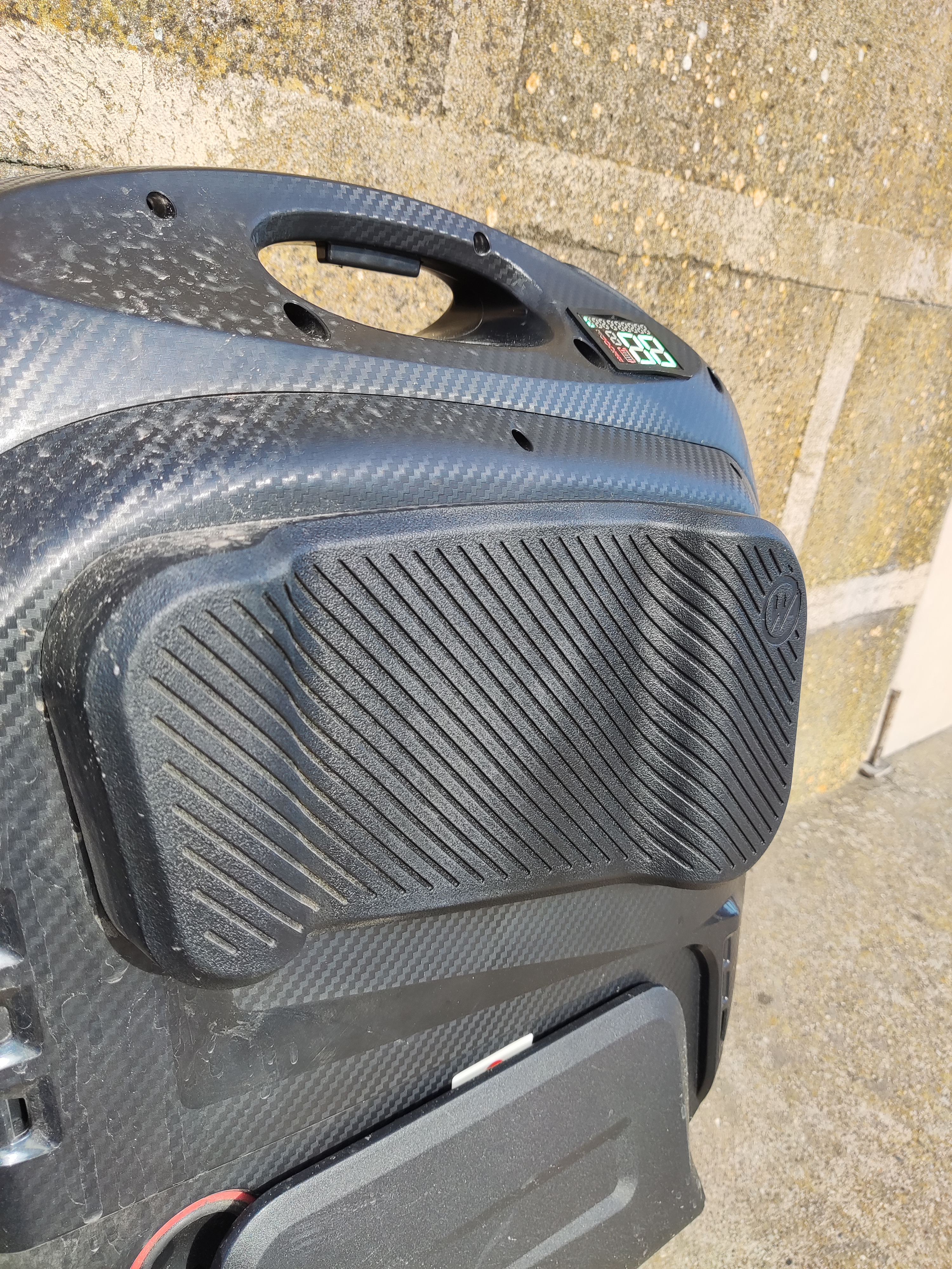

Il y a 3 heures, French Kamikaze a dit :
Je t'avoue que je n'ai pas réfléchi autant que toi sur le placement des pads 😄
Par contre comme toi je me retrouve souvent en position légèrement décalé "stance", surtout à mes premiers kilomètres, j'avais la roue qui partait tout le temps sur la droite et cela à corriger le problème.
Je serais bien curieux de voir à quoi ressemble le montage de roulement sur la V2 ? 😀
@French Kamikaze en regardant la vidéo des Wheeler pro @Hansolo je m'appercois que comme tu dis plus haut, ses pads sont placés beaucoup plus haut et en arrière que les miens, d'ailleurs je ne connais pas ce modèle, si quelqu'un a un lien...
et il adopte la position stance avec une grosse différence de réglage des pads entre les 2 côtés, le côté droit, placé beaucoup plus à l'arrière.

Il y a 4 heures, Falk34 a dit :
C'est aussi la question que quelqu'un s'est posé hier soir x)
En commentaire youtube, hansolo a répondu
eucservice.com : https://eucservice.com/product/leather-pad/
Moi, je viens d'encore une fois les positionner différemment, je les ai mis le plus bas possible par rapport à la pédale pour que celle-ci puisse s'ouvrir, et j'aime vraiment beaucoup.
Mais un peu plus propice au wobble en cas de gros freinage

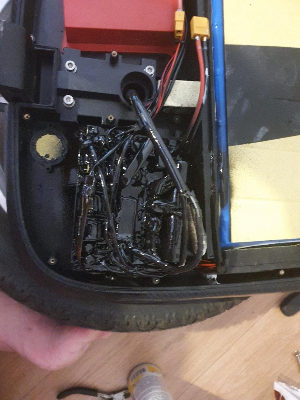

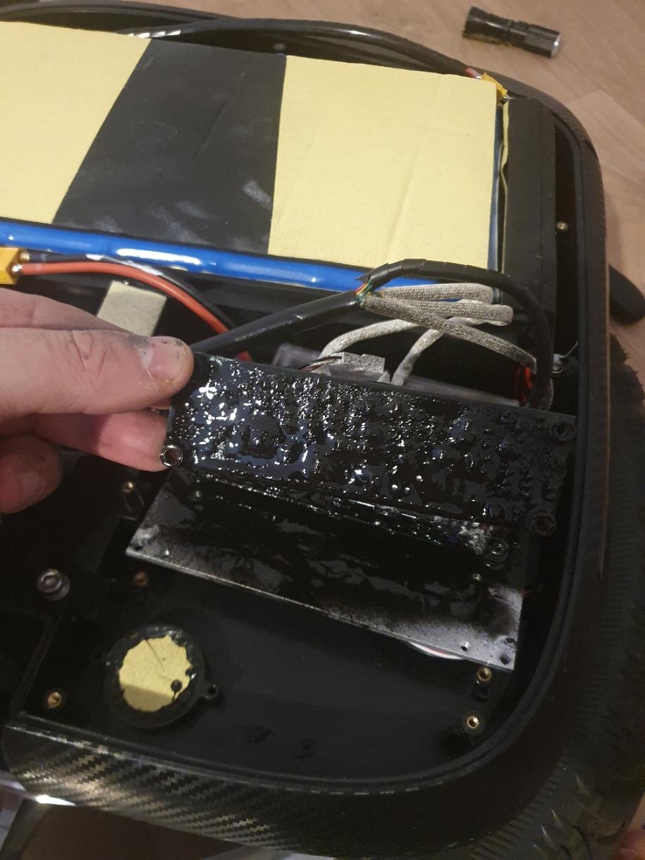

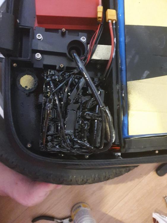

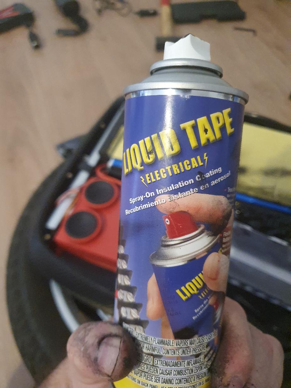

j'ai isoler un peux la rs pour prévenir les les fuites d'eau.
l'avantage c'est que c'est facile a enlever au besoin.
quand je prépare mes motos pour les passage dans l'eau je fait pareille.
j'ai aussi mit du silicone hautes températures au niveau du joint de radiateur et j'ai bien fait quand je voit toutes la Poussière qui passée par la, ce joint étais une blague.
20210523_162823.thumb.jpg.8c0224d66162ba7ee180396da4f8424b.jpg20210523_163645.thumb.jpg.f92ec7c4a359698417806df34d96c920.jpg20210523_163231.thumb.jpg.de2ffcfa70443957e477ac0648f49c35.jpg
je n'ai pas noté une hausse de température apres un ride de 50 km  suite a cette modif.
C'est la méthode 'Amoco Cadiz' ?  j'ai du mal à imaginer que cela soit bon pour les composants !
Hâte de connaitre l'avis des experts...
Modifié par Laurent92
Faut espérer que les composants enrobés aient peu besoin de dissiper la chaleur.
Les transformateurs vont-ils supporter en plein été ?
ya rien a espérer de base c'est tropicaliser mais c'est pas vraiment uniforme assez mal fait enfaite la sa met une fine couche étanche.
sur ma ms2 c'était quand même mieux fait.
Modifié par sylvain63
bah ui faux juste pas touché au zonne de dissipation en contact avec le radiateur et les pad thermiques mais sa coule de sources.
Cool 😉, on attend tes retours en utilisation intensive !
(ce n'est parce que les mosfet sont toujours bien refroidis qu'un autre composant ne risque pas de surchauffer)
