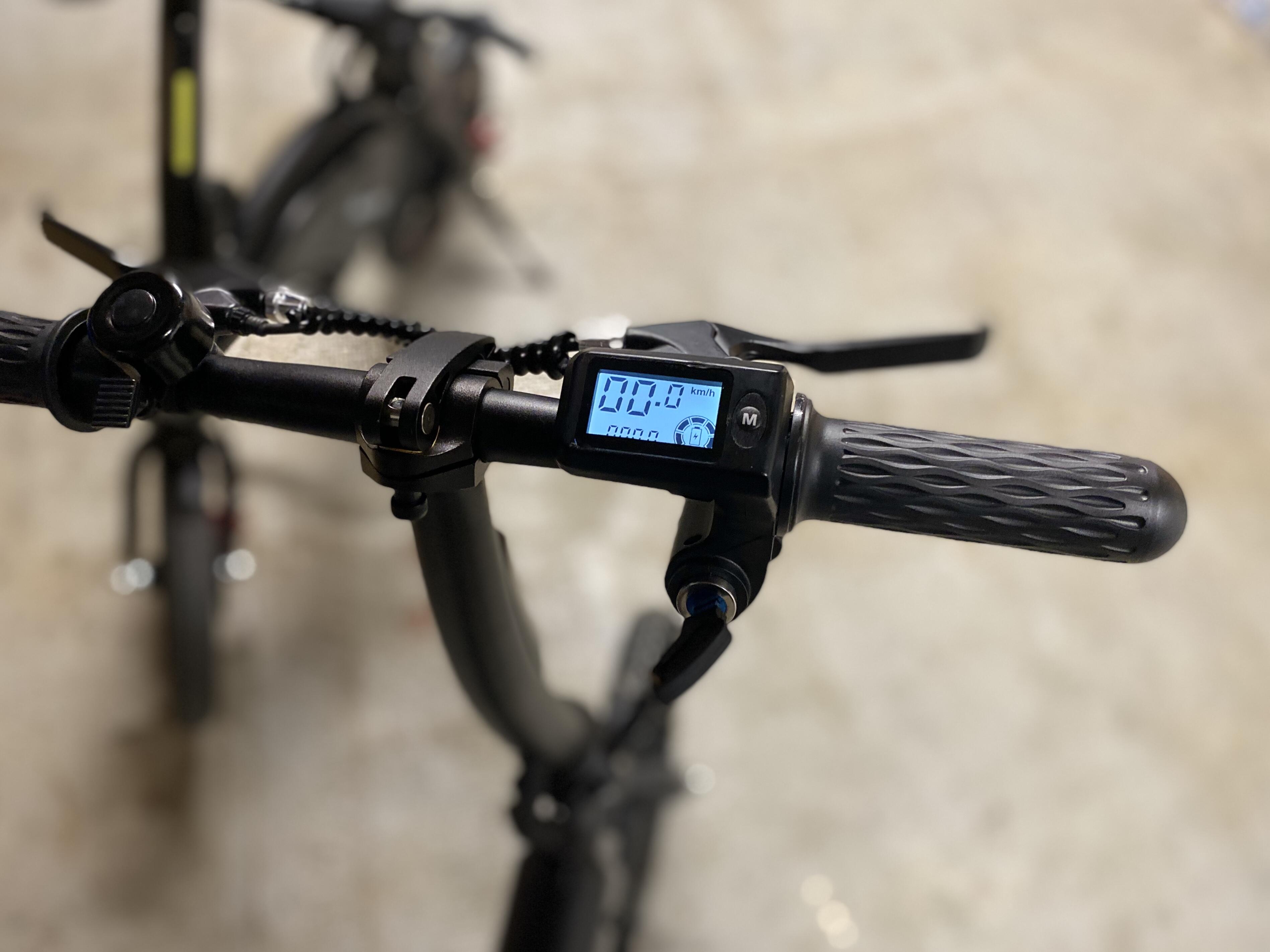

je viens de faire l'acquisition d'une draisienne E-Slide chez electro dépôt pour
completer la moovway familiale .
Pourtant des les premiers tests leur système de double accélération pour démarrer est insupportable .
impossible de gérer la vitesse et des due l'on descellere il faut a nouveau  2  coups d'accélérateurs pour reprendre et pas trop rapide sinon c'est mort .
Bilan on passe son temps a bouger la manette sans vraiment prendre de plaisir .
Est-ce ce que quelqu'un pourrait me dire comment supprimer ça ?

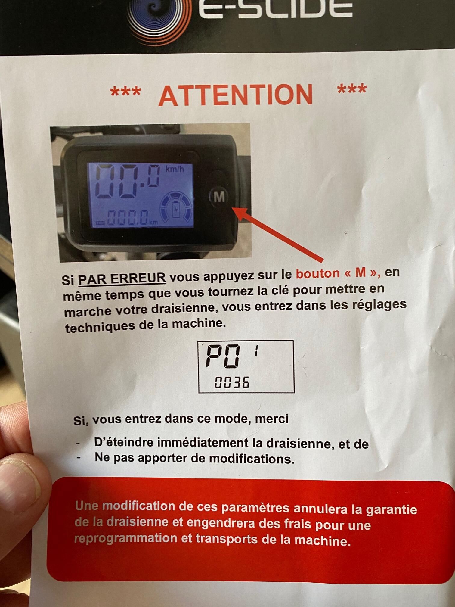

J'ai visiblement accès a la série de programmation interne (P0/P1 etc ....)
mais je ne suis pas sur d'y trouver cette fonction et de plus je n'y connais rien

hello.
c'est tout a fait ca. aucun modèle de lcd ne ressemble a un autre et même si physiquement ce sont les mêmes, l’électronique et le programme peuvent être différents.
bref @dellamore :
1/ retrouve ta doc et fait nous une photo si possible
2/ si les réglages ne permettent pas de changer ce comportement, il faudrait faire ca avec de l’électronique additionnelle mais c'est une autre paire de manches...

oui le reste ce n'est vraiment que du bla bla . A priori j'ai trouve quelqu'un qui a teste tous les tips ( p0/p1/p2 etc ) et aucun ne correspond a cette double accélération pour démarrer et re accélérer . DU coup ne serait il pas possible de changer la poignée gas ou l'ensemble contrôler poignée de gaz ?
merco bcp
j'en doute fortement. c'est soit lié au LCD (enfin, la puce dedans), soit au controleur de puissance. Mais peut de chance que ce soit juste la gachette.
Il y a 1 heure, Koxx a dit :
oui je le pense aussi mais peut on alors changer l'ensemble controller / poignée tout en gardant les fonctionnalités du feu av et arrière ?  ou trouver  l'origine du fabricant de ce produit pour lui poser la question ?
merci
perso, j'y crois pas. mais oui, tu peux demander.
tu peux changer lcd/throtlle/controleur mais tu devra trouver un controleur qui gère les feux de la meme façon (allumage par LCD...), dans tous les cas il y aura de l'adaptation a faire et bien sur plus de garantie

A l'aide du site :
https://icoolwheel.com/content/14-reglage-de-votre-trottinette-avec-l-ecran-lcd-
et en bidouillant quelques paramètres j'ai réussi à en déduire certain.  J'ai relevé ceux d'origine et la plage de réglage qu'il est possible d'avoir . Ça peut aider certain à nous dire à quoi ça correspond
P01=36  -> Indique la tension nominale de la batterie.
P02=95 -> plage de 10 à 150 Change le calcul de la vitesse de l'écran (uniquement l'affichage le fonctionnement est identique)
P03=100 -> Plage de 90 à 130 (Je ne sais pas mais le changement de paramètre n'a aucune incidence)
P04=2 -> Plage de 1 à 2 ( à 1 la vitesse roue en l'air ne dépasse pas 18km/h ?!)
P05=14 -> plage de 8 à 29 (Je suppose que c'est le diamètre de la roue)
P06=15 -> plage de 1 à 100  (Je ne sais pas mais change le calcul de l’affichage de la vitesse) n'a aucune incidence sur le fonctionnement
P07=100.0 ->  plage de 95 à 105 s'incrémente de 0.2 (Je ne sais pas)
P08=0 -> plage de 0 à 3 -> Change le mode de la draisienne 1-> M1 2->M2 3-> M3 Mais je n'ai pas vu de différence
P09=24 -> Kil total (RAZ du kilométrage total )
P10=1 -> plage de 1 à 2 (à 2 l'affichage de la vitesse ne semble plus fonctionner)
