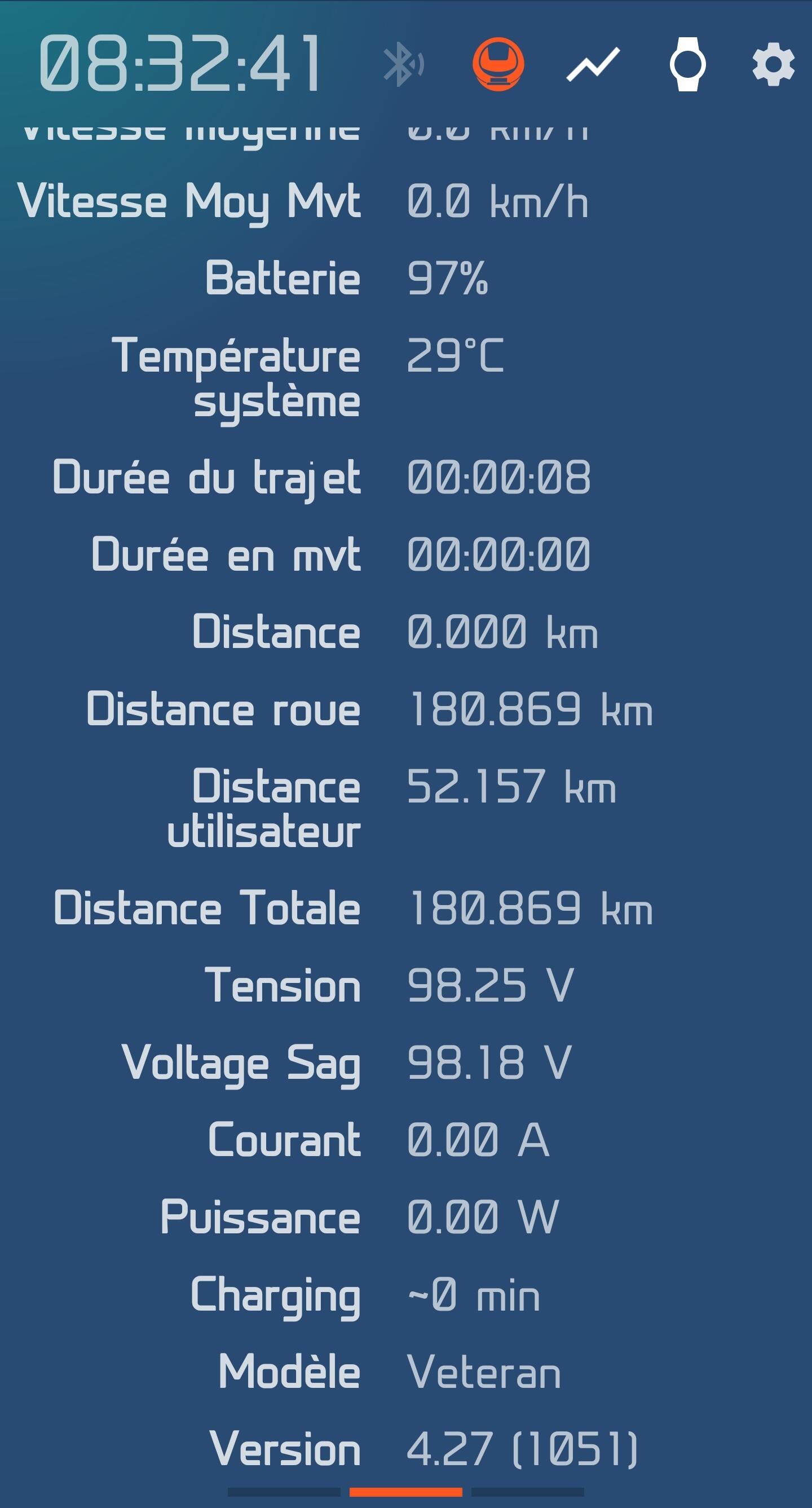

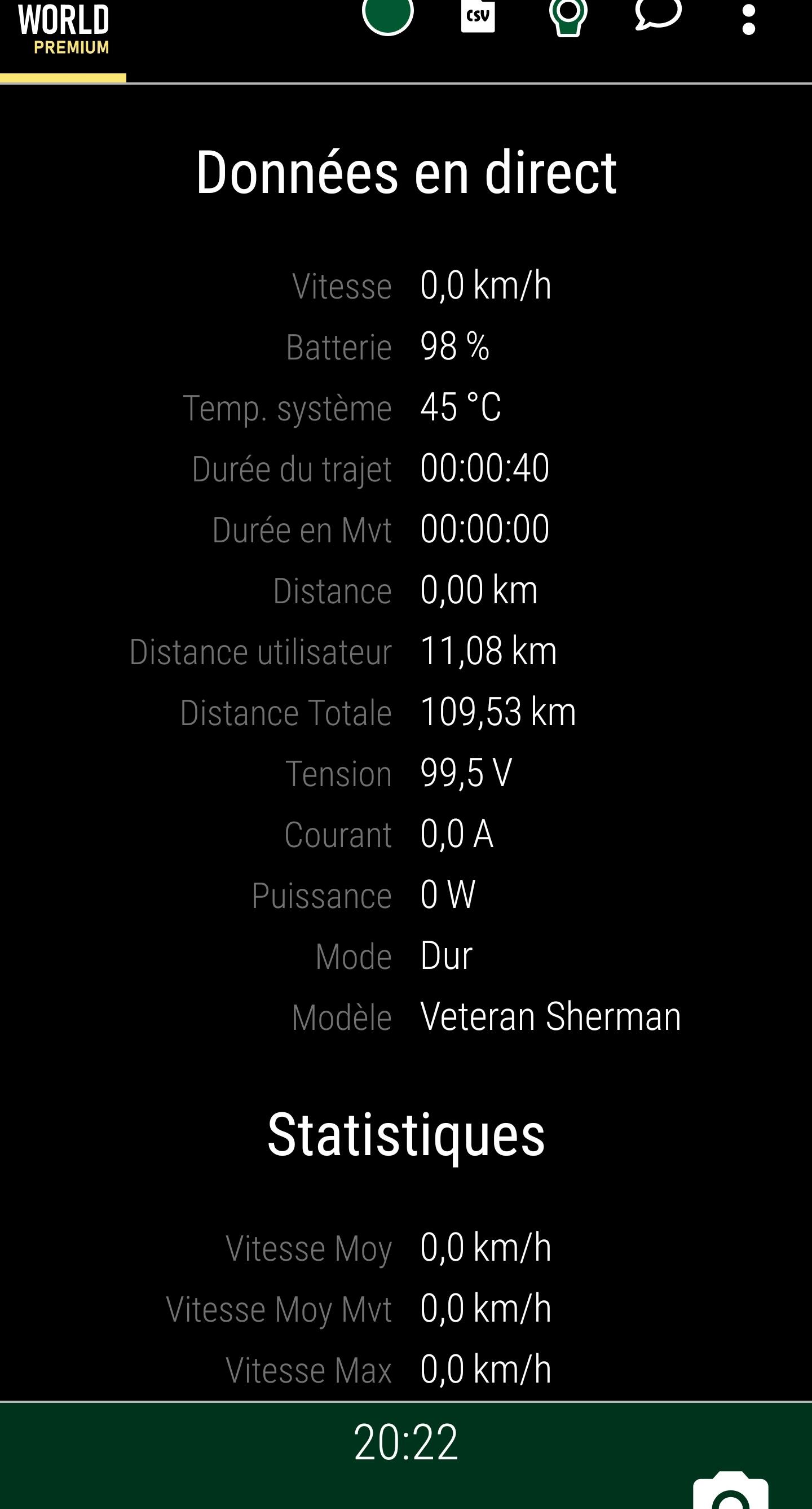

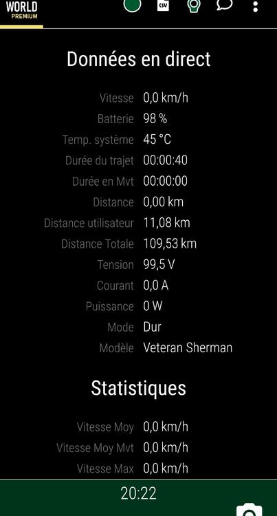

VoilĂ   deux captures sur EUC depuis 10 jours j'ai de nouveau la version du firmware  qui Ă   disparu  contrairement Ă   l'application WheelLog

Sans parler d'une diffĂ©rence kilomĂ©trique très importante d'une application Ă  l'autre sachant que les donnĂ©es de wheelLog sont parfaitement ajustĂ© aux informations du LCD de la roue
Cette différence est aussi apparue il y à peu de temps , curieux ?
