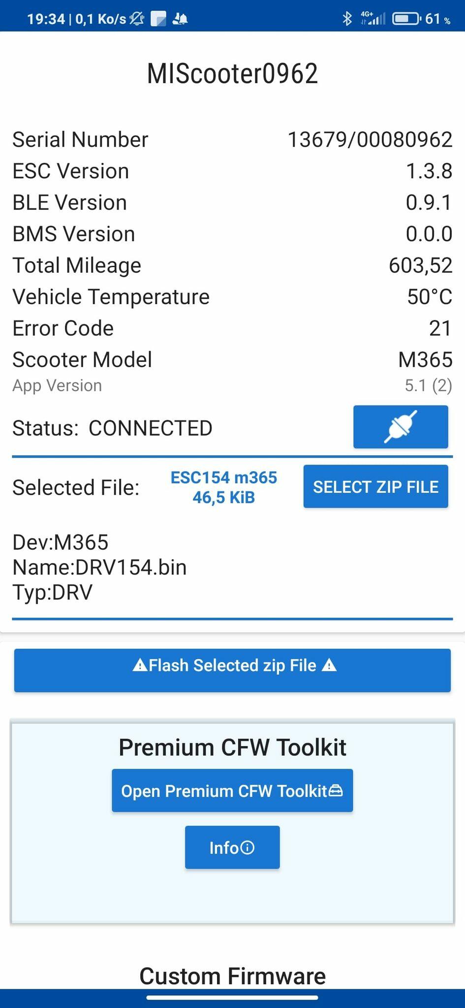

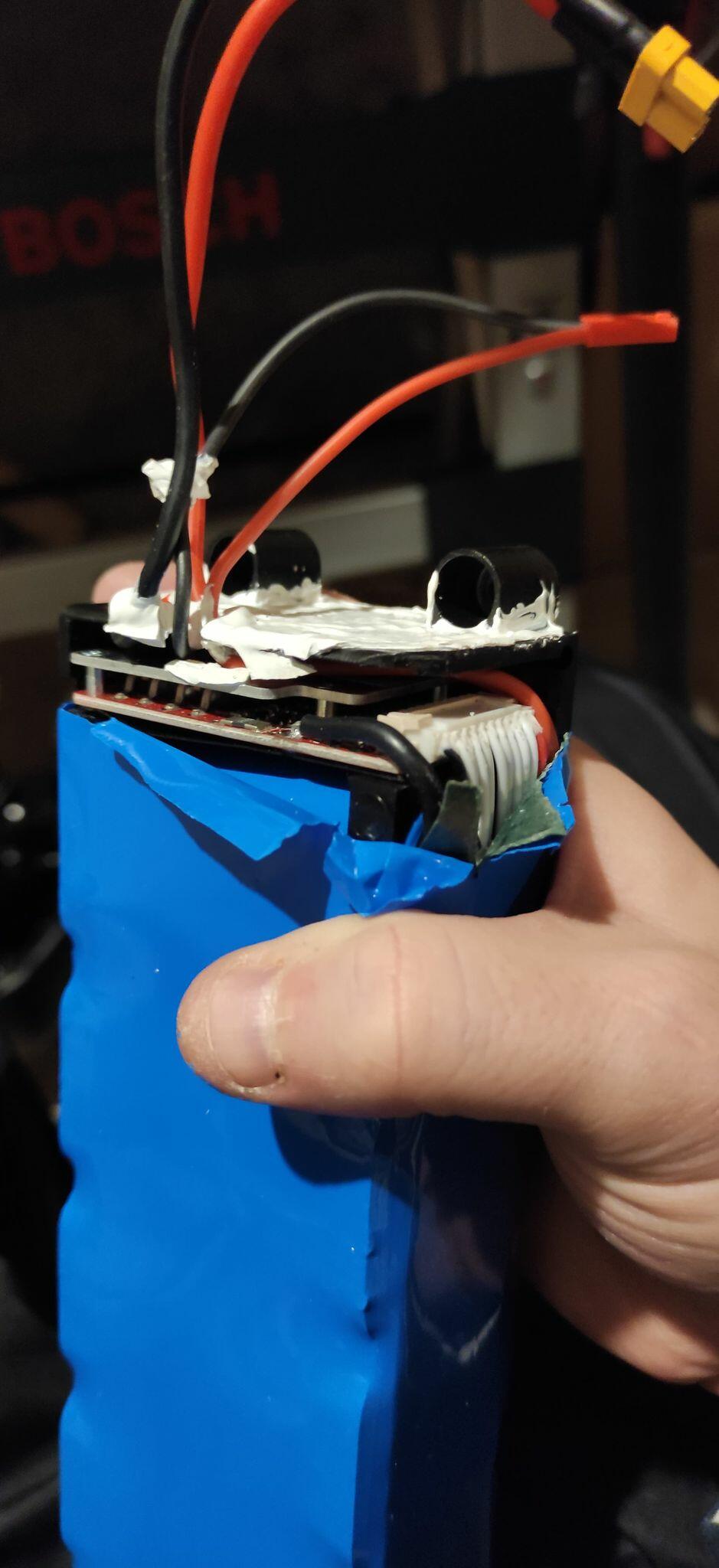

gregouille29200 Posté(e) le 11 décembre 2020 Partager Posté(e) le 11 décembre 2020 (modifié) Bonjour à tous! Et par avance merci pour l'aide que vous pourriez m'apporter. J'ai un soucis avec ma trottinette M365. A la suite d'un changement de batterie, j'ai acheter une nouvelle batterie sur Aliexpress de type : https://fr.aliexpress.com/item/1005001868023605.html?spm=a2g0o.productlist.0.0.53624f58zdbCZE&algo_pvid=db42c303-ebd0-4af9-b6ee-f5285388da45&algo_expid=db42c303-ebd0-4af9-b6ee-f5285388da45-49&btsid=0b0a187916076837060257960e4ad6&ws_ab_test=searchweb0_0,searchweb201602_,searchweb201603_ Le soucis est qu'a l'installation, la trottinette bip comme-ci elle n'était pas appareillée. J'ai donc suivi la procédure de la vidéo ci-dessous :https://www.youtube.com/watch?v=mxHPrKe8c2Q Rien a faire le bip ne n'efface pas. Je pense qu'il s'agit du code 21, j'ai uploadé la vidéo pour vous rendre compte du fait :https://youtu.be/Wl1bpsAmDtU Sur l'application Xiaomi Home, la trottinette est détecté mais dans la rubrique batterie, il n'y pas d'information, la trottinette ne charge pas, les cellules sont vides, et elle continue à bipper. Par ailleurs la batterie ne dispose pas des fils de couleurs Vert-Jaune-Blanc comme sur l'ancienne, a quoi servent ils, voici la photo en PJ1 Merci de votre aide. PJ1 - CABLE Vert - Jaune - Blanc PJ2 - ANCIENNE BATTERIE BMS BLEU FIXE PJ3 PJ4 - ANCIENNE BATTERIE - Tout est bien soudée rien à signaler PJ5 - 'BMS' sur batterie Aliexpress PJ6 - Application sur les informations de la trotinette - Code 21 Modifié le 11 décembre 2020 par gregouille29200 Lien vers le commentaire https://www.espritroue.fr/topic/14676-panne-xiaomi-m365/ Partager sur d’autres sites More sharing options...

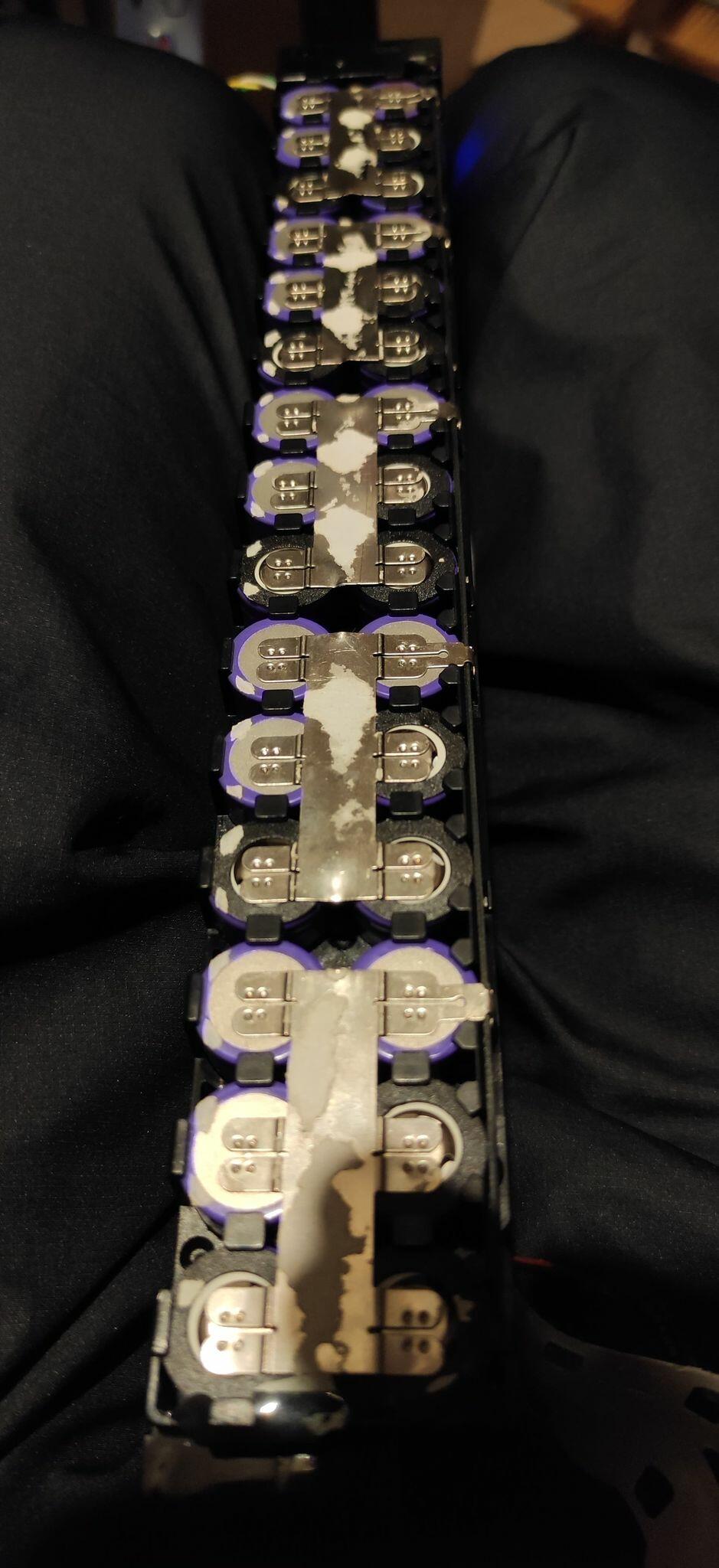

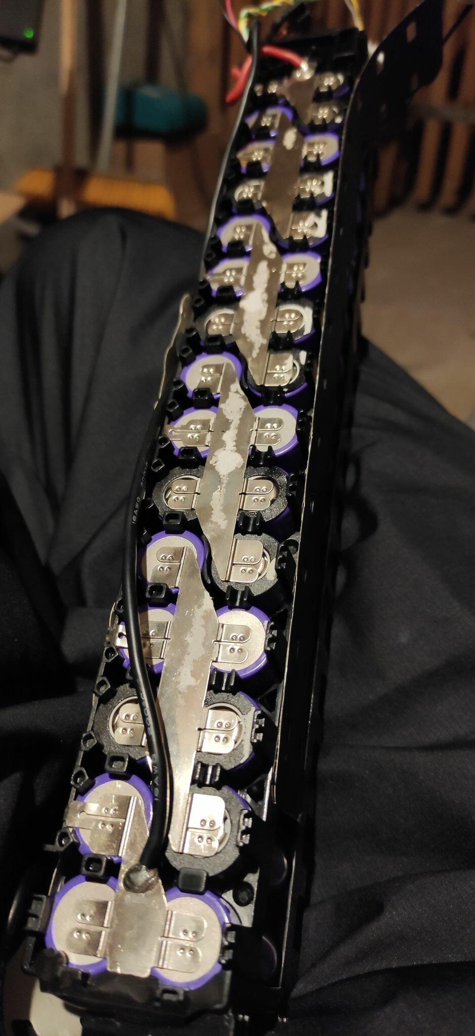

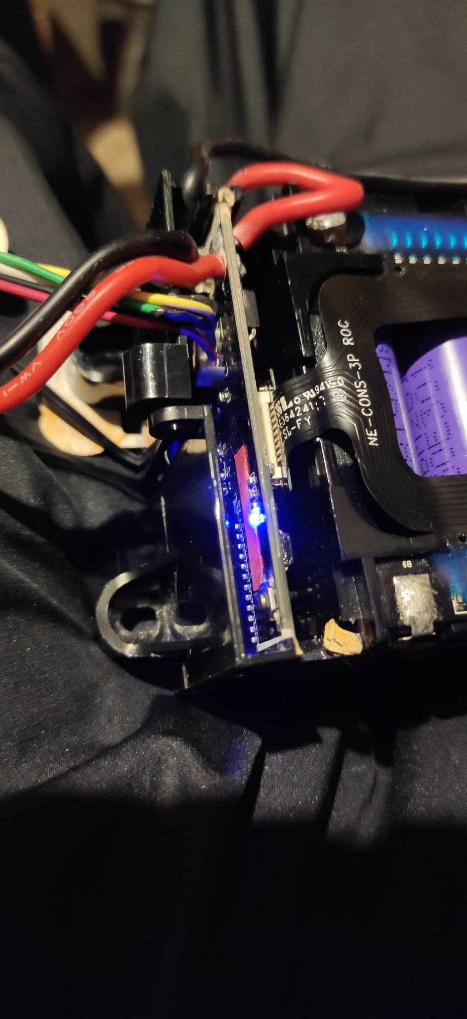

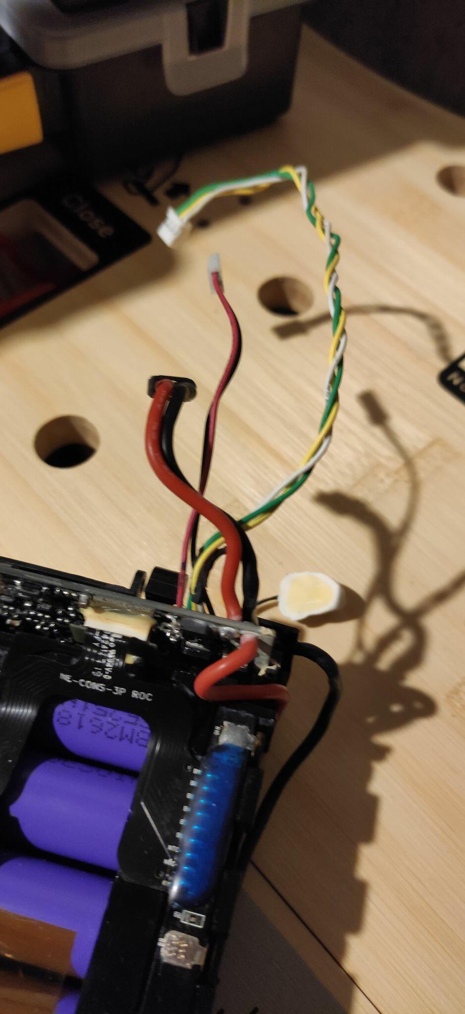

Christian-91 Posté(e) le 11 décembre 2020 Partager Posté(e) le 11 décembre 2020 Il y a 5 heures, gregouille29200 a dit : Par ailleurs la batterie ne dispose pas des fils de couleurs Vert-Jaune-Blanc comme sur l'ancienne, a quoi servent ils, voici la photo en PJ1 Bonjour, Je ne connais pas du tout ta trottinette, mais Il semblerait que l'ancienne batterie à une fonction pour dialoguer avec le BMS ou la carte mère et pas la nouvelle, L'ancienne batterie est morte ? Lien vers le commentaire https://www.espritroue.fr/topic/14676-panne-xiaomi-m365/#findComment-276786 Partager sur d’autres sites More sharing options...

Christian-91 Posté(e) le 11 décembre 2020 Partager Posté(e) le 11 décembre 2020 (modifié) il y a une heure, gregouille29200 a dit : je crois qu'il est intégré à la batterie d'après le vendeur, c'est ce qu'il m'avait dit. Je le crois aussi, sur la photo que j'ai mise plus haut il y a bien les fils que tu a sur l'ancienne batterie, alors dans ce cas ils servent à dialoguer avec la carte mère (supposition), il faudrait savoir s'ils sont indispensables pour que sa fonctionne !, la je ne sais pas répondre, dommage que tu n'aies pas encore de réponses qui pourrait orienter la remise en fonction de ta trott. Je mets un lien pour réinitialiser à l'état usine de la trottinette manuellement, en supposant que tu ais le bouton qui va bien, à voir sur la 1ere vidéo, si oui il faut appuyer dessus 3 à 5 secondes environ, évidement à tes risques si tu tente la manipe. https://skate-urban.com/reinitialiser-trottinette-electrique/ plus bas sur la même page il y a une batterie qui aurait pu faire l'affaire mais pour la m365 pro https://fr.aliexpress.com/item/4001272097465.html?src=criteo&albch=remarketing&acnt=criteo-LF&isdl=y&aff_short_key=UneMJZVf&albcp=107314&device=pc&aff_platform=criteo&clickid=5fd3b2edf88bb7380a77bc935738ccb1_1607709421_4001272097465 Modifié le 11 décembre 2020 par Christian-91 Lien vers le commentaire https://www.espritroue.fr/topic/14676-panne-xiaomi-m365/#findComment-276799 Partager sur d’autres sites More sharing options...
gregouille29200 Posté(e) le 11 décembre 2020 Auteur Partager Posté(e) le 11 décembre 2020 (modifié) J'ai bien tenté le reset BMS sans effet.. J'ai édité mon sujet avec de nouvelles photos.. La trottinette se connecte bien avec la nouvelle batterie, mais ne détecte pas de BMS, du fait du type de BMS installé? Peut-etre ce n'est pas un BMS mais juste un régulateur pour l'ensemble des batteries ou autre chose, Je ne sais pas, elle bip bien sur l'erreur 21. Les gros fils rouge et noir sont l'entrée est sortie de courant, les petits fils rouge et noir sont pour le port de recharge, et les blancs, vert, jaunes sont à mon avis des fils de communcations BMS Pour répondre à ta question je pense que seul les BMS d'origine sont accepté, mais impossible de le monter l'ancien sur la nouvelle batterie, les contacts internes ne sont pas du tout les mêmes. Je vais me diriger vers la Batterie "type origine" que vous me présenter sur Aliexpress alors. Tout en essayant de trouver une utilité à celle récemment acheté. Merci Modifié le 11 décembre 2020 par gregouille29200 Lien vers le commentaire https://www.espritroue.fr/topic/14676-panne-xiaomi-m365/#findComment-276807 Partager sur d’autres sites More sharing options...

gregouille29200 Posté(e) le 12 décembre 2020 Auteur Partager Posté(e) le 12 décembre 2020 J'ai finalement démonté la batterie "no name", bien sûr vu le prix, la qualité n'est pas au rendez-vous. Je vous posterai des photos si vous voulez voir la qualité d'assemblage intérieure. Je reste sans réponse de la part du vendeur. Les accus me serviront à autre chose. La batterie de 20000 aH, en réalité vendu en 7800 aH est semblable à l'origine, pour un prix pas excessif, je vais me diriger là-dessus Lien vers le commentaire https://www.espritroue.fr/topic/14676-panne-xiaomi-m365/#findComment-276907 Partager sur d’autres sites More sharing options...
Christian-91 Posté(e) le 12 décembre 2020 Partager Posté(e) le 12 décembre 2020 (modifié) il y a 37 minutes, gregouille29200 a dit : Je vous posterai des photos si vous voulez voir la qualité d'assemblage intérieure Ben oui il y a 37 minutes, gregouille29200 a dit : La batterie de 20000 aH, en réalité vendu en 7800 aH est semblable à l'origine, pour un prix pas excessif, je vais me diriger là-dessus Attention aux dimensions et connecteurs (rappel) , regarde la date de livraison estimée 20/02/2021, il ne faut pas être pressé Edit : en cas d'urgence mais moins raisonnable pour le prix https://www.amazon.fr/TOOGOO-Alimentation-roulettes-électrique-Intelligent/dp/B07VFHGLZB/ref=sr_1_104?__mk_fr_FR=ÅMÅŽÕÑ&crid=2K0RAF043VBP3&dchild=1&keywords=batterie+xiaomi+m365+original&qid=1607784971&sprefix=batterie+xiaomi+m365%2Caps%2C210&sr=8-104 Modifié le 12 décembre 2020 par Christian-91 Lien vers le commentaire https://www.espritroue.fr/topic/14676-panne-xiaomi-m365/#findComment-276912 Partager sur d’autres sites More sharing options...

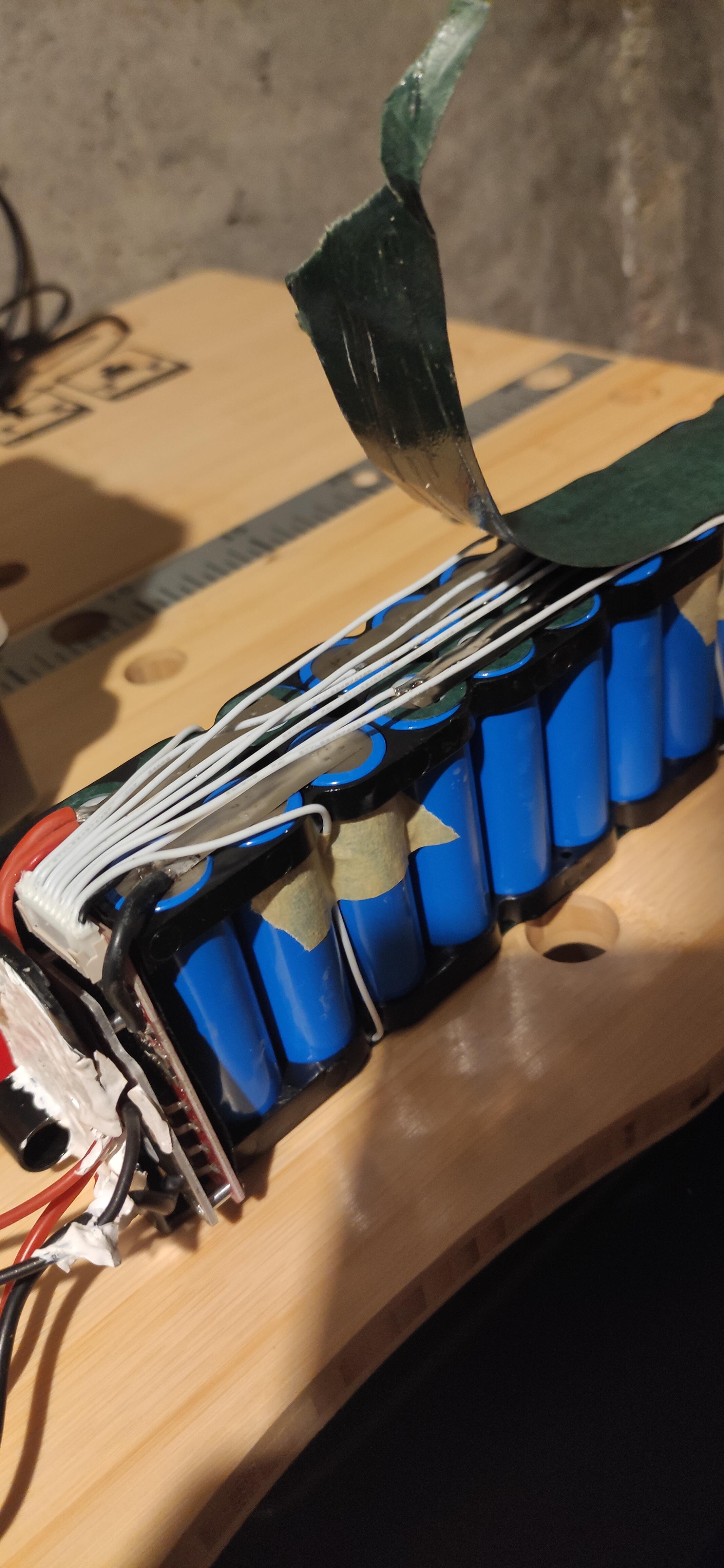

gregouille29200 Posté(e) le 14 décembre 2020 Auteur Partager Posté(e) le 14 décembre 2020 Voici la bête désossé Lien vers le commentaire https://www.espritroue.fr/topic/14676-panne-xiaomi-m365/#findComment-277083 Partager sur d’autres sites More sharing options...

Christian-91 Posté(e) le 14 décembre 2020 Partager Posté(e) le 14 décembre 2020 (modifié) Il y a 1 heure, gregouille29200 a dit : Voici la bête désossé A part qu'il n'y a pas de marquage sur les cellules ça n'a pas l'air plus moche que sur d'autres !, les fils blancs pour l'équilibrage des cellules, ils sont bien en lignes, ce n'est pas mal fait, si les soudures sont bien faites quoi dire de plus ! Tu es sur qu'il y a des cellules H.S. ? , Edit : sur l'ancienne batterie Modifié le 14 décembre 2020 par Christian-91 Lien vers le commentaire https://www.espritroue.fr/topic/14676-panne-xiaomi-m365/#findComment-277091 Partager sur d’autres sites More sharing options...
gregouille29200 Posté(e) le 14 décembre 2020 Auteur Partager Posté(e) le 14 décembre 2020 Oui sur l'ancienne certaines étaient HS, et je ne me sentais pas de refaire les soudures, avec le matériel pour faire les soudures par points. Lien vers le commentaire https://www.espritroue.fr/topic/14676-panne-xiaomi-m365/#findComment-277131 Partager sur d’autres sites More sharing options...
