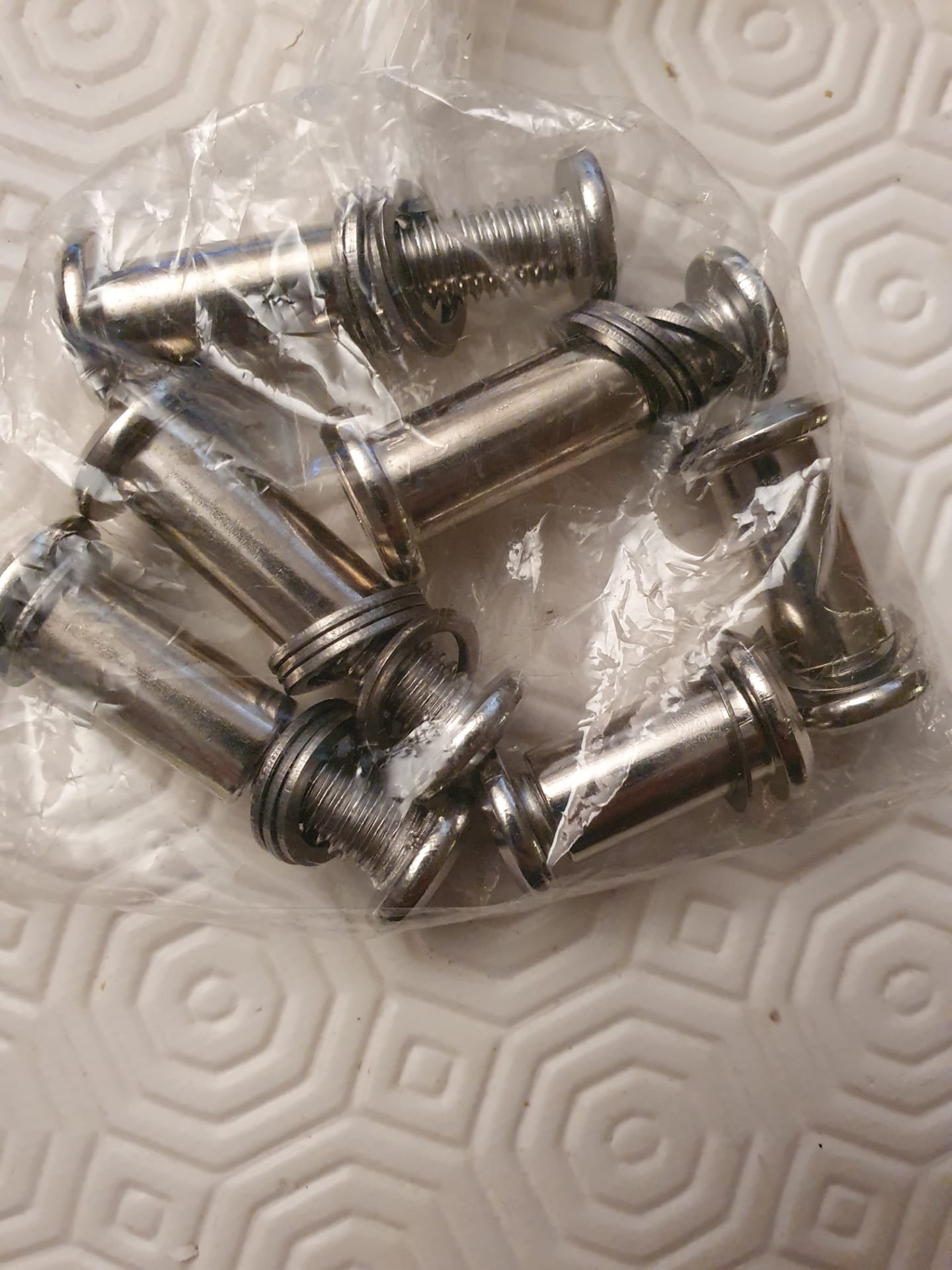

Tu parles des grosses visses qui tiennent les 2 équerres ?
Si oui, je te confime que la visserie est pourrie :D
Si tu as encore les vis suffit de regarder la taille et la longueur...
il y a 30 minutes, MrP-MrF a dit :
Quel est le nom générique et généralement accepté et compris de ce type de vis, à part "vis Ikea"...?

en fait je n’ai pas réussi à les enlever complètement et je vais demander à mon vendeur un kit de vis mais ça va pas être immédiat...
pourrais tu me dire la longueur et le diamètre ?c’est du M8?
En tout cas ,contrairement à ce qui est proposé sur les forums US je déconseille vivement d’y toucher et si c’est nécessaire de plutôt tout démonter au lieu d’y accéder sans démonter la suspension !

Le 13/01/2021 à 18:29, sbouju a dit :
Vis de jonction ou vis de liaison ...
