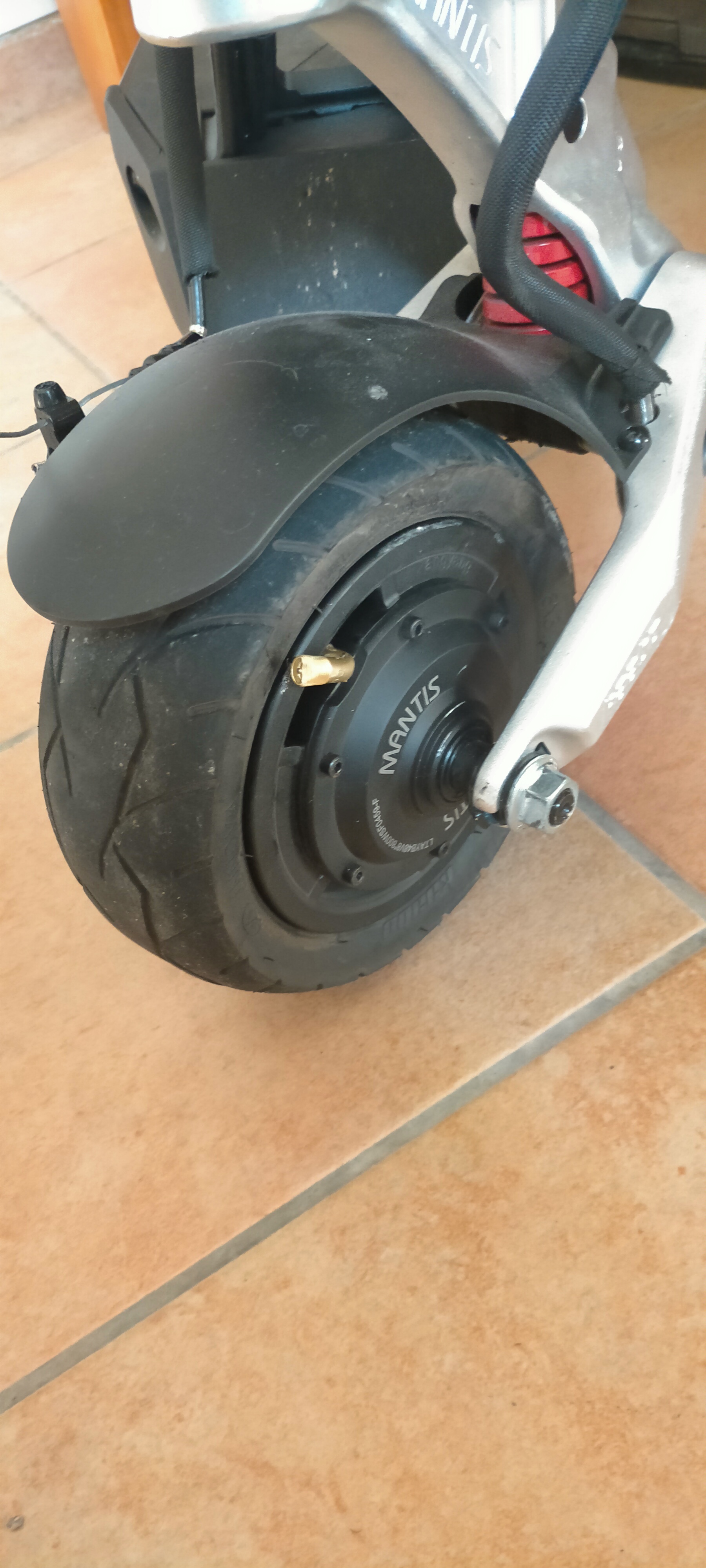

Suite à un accident, j'ai explosé la valve de mon pneu avant. Je dois donc racheter un nouveau pneu et le monter.
Je créé un petit topic pour ceux que ça intéressent.
C'est un peu tube less de Kaabo Mantis 8.
La gueule de la valve après le choc:

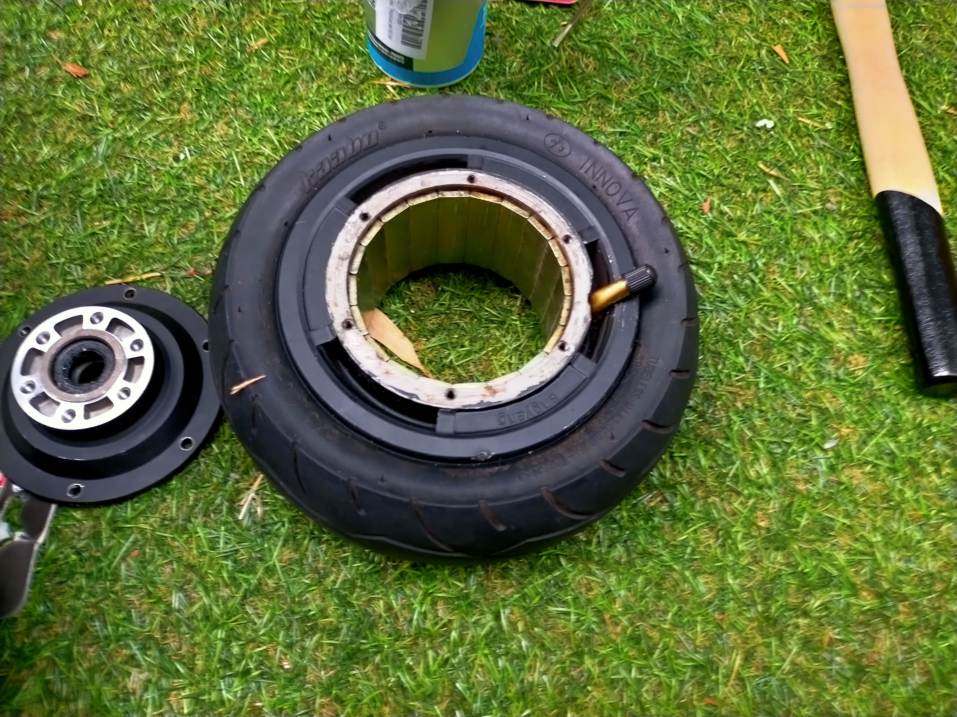

Bon j'ai enfin reçu les valves de chine (acheté sur Aliexpress). Faut dire que je bosse beaucoup et avec mon fils de 1 an j'ai pas eu beaucoup de temps pour m'occuper de tout ça. Et puis j'ai déménagé plus proche de mon boulot.
Donc finalement j'ai pu changer la valve sans avoir à enlever tout le pneu. Je posterais des photos sur comment j'ai fait dans les jours qui viennent.
Là j'en suis à tropicaliser les moteurs (voir photos).

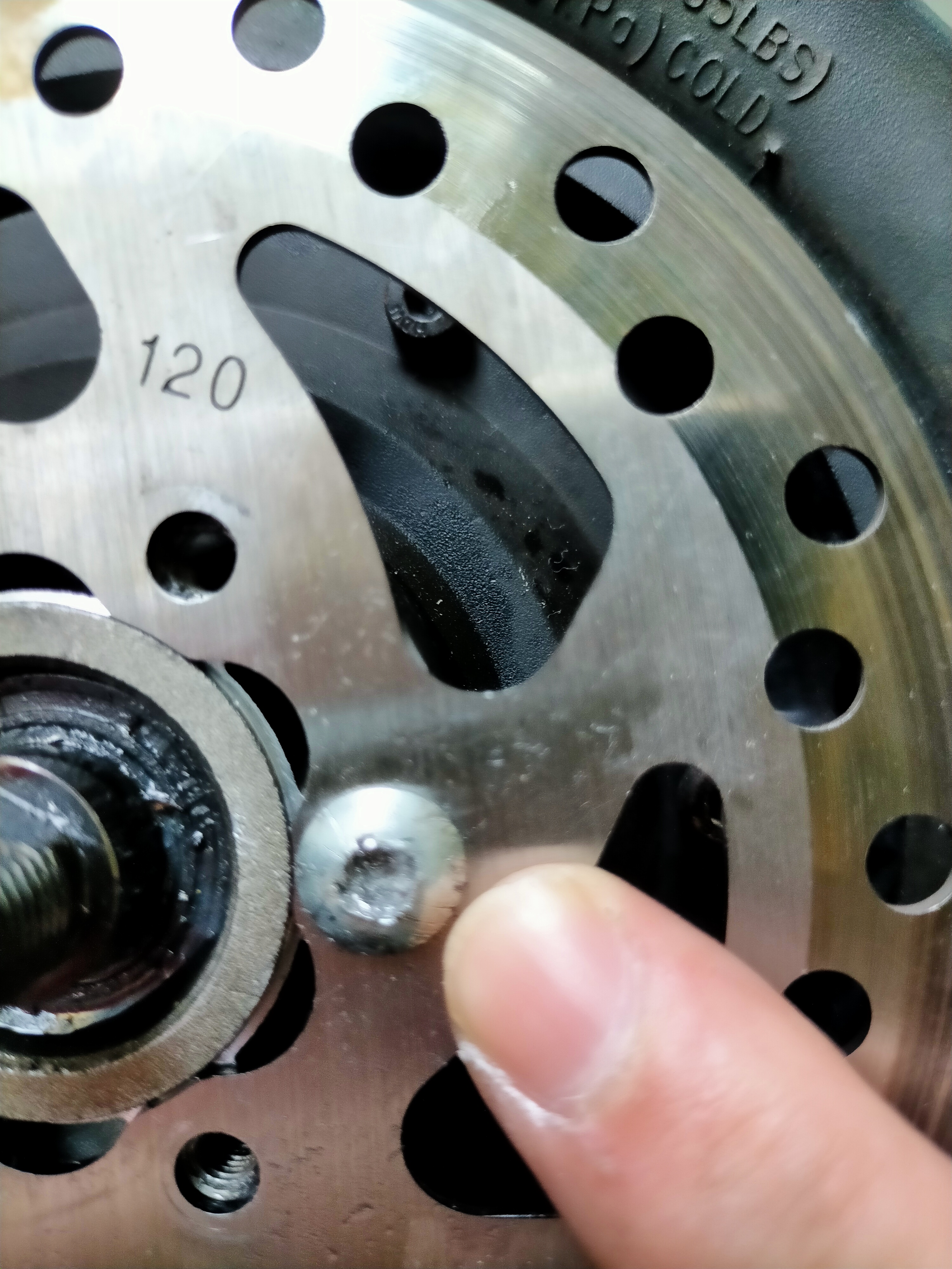

Un conseil: achetez absolument des outils Facom. Les vis sont serrées extrêmement fort, et elles sont de mauvaise qualité. Avec des outils premier prix on abime très rapidement les têtes. Je ne pensais pas qu'il y avait une telle différence avec les tournevis et les clés Allen de marque, mais vraiment ça change absolument tout. Avec des outils premier prix j'arrivais à strictement rien et j'ai même abîmé sérieusement des vis. Avec du Facom : aucun problème.
Voilà ce que ça donne quand on utilise des tournevis premier prix.
Une fois le pas de vis défoncé, j'ai galéré pour la retirer, vous avez même pas idée.

je n'ai pas eu besoin d'enlever le pneu pour la changer. J'ai juste soulevé un peu. Je posterais des photos des que j'ai du temps.

Sinon ce que j'ai fait c'est grossomodo ça :
https://youtu.be/fEJjz8Rml4s

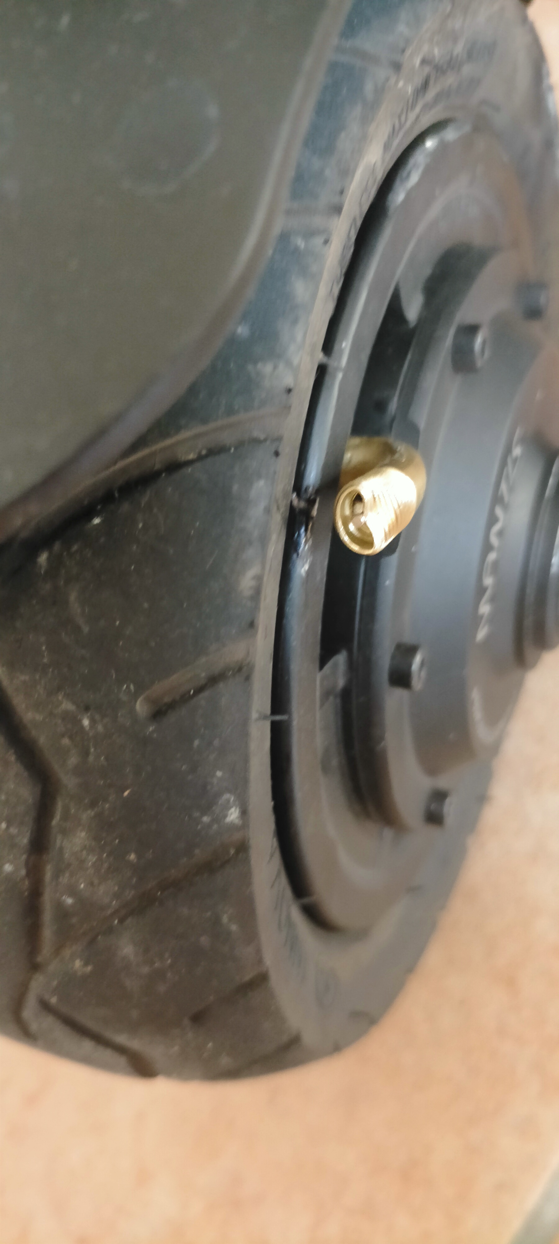

Mais bon je reviens de la station essence, et y a de l'air qui se barre par la valve 😢
Pourtant elle m'a pas l'air  mal mise:
Arf je viens de voir que je l'ai déchiré en tirant dessus
Bon heureusement j'en avais acheté une d'avance.
Bon vu que je vais devoir tout redemonter je vais ptet créé un nouveau topic pour montrer comment faire avec des photos.

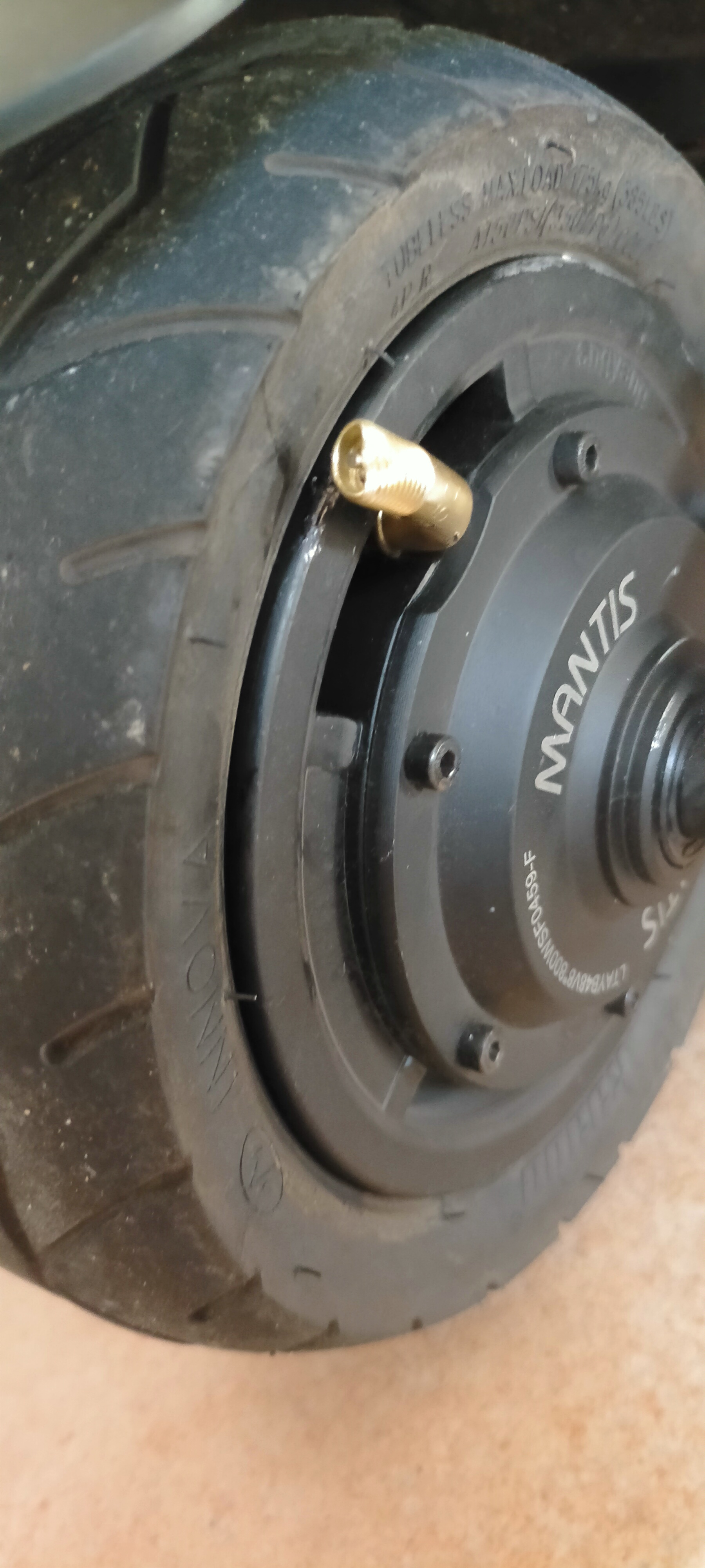

Bon ENFIN!
Ma trott est réparée et je viens de faire un tour avec.

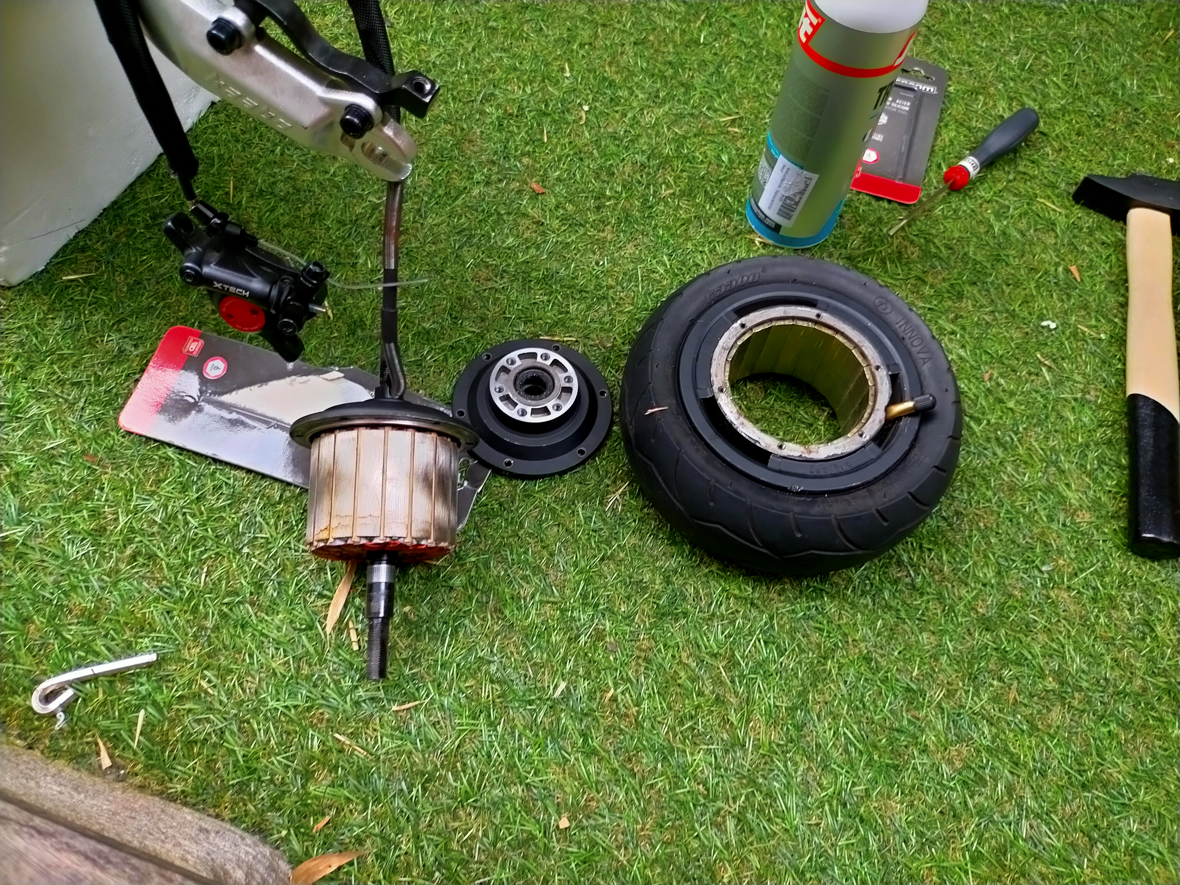

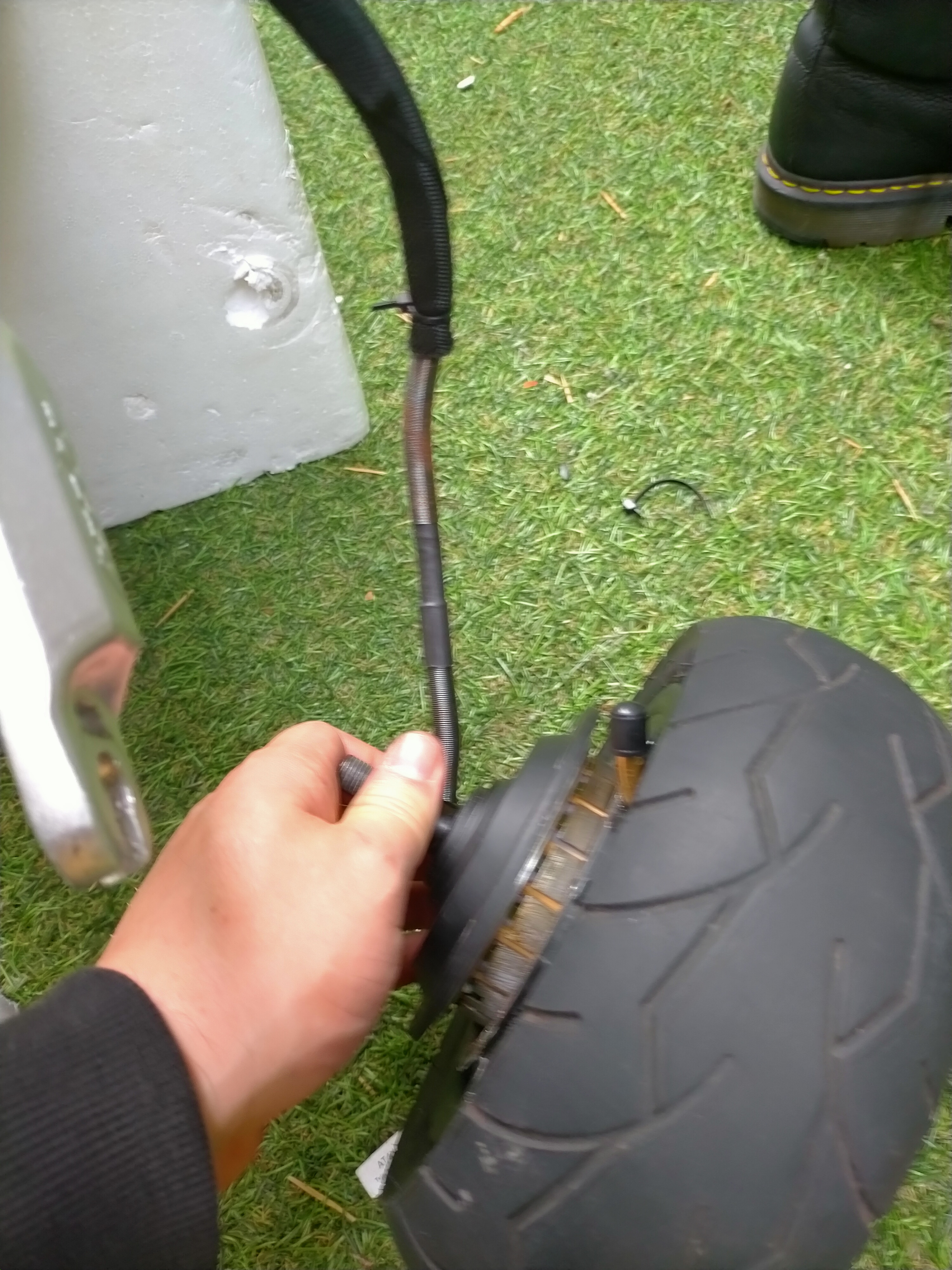

Comme promis je poste les photos de la technique pour changer la valve sans enlever le pneu. Si j'avais su ça dès le début j'aurais beaucoup moins galéré.
Les reflets verts sur le pneu c'est les reflets du flash sur du spray de tropicalisation .
Pour mettre la valve c'est un peu galère. Il faut tirer pour qu'elle sorte bien, mais sans déchirer le caoutchouc. J'ai réussis à le faire au gonfleur de la station, avec l'embout du gonfleur. C'est la pression dans le pneu qui fini par bien faire sortir la valve.
