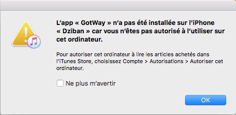

Après un moment, j'ai fini par réussir à insérer l'app de @jodyl06 dans ma bibliothèque iTunes en la plaçant dans le dossier iTunesMedia/Ajouter automatiquement à iTunes, et l'ajout s'y est fait correctement.
Comme je m'y attendais le problème est survenu lors de la synchronisation avec l'iPhone avec le message suivant :
Ce n'est pas la première fois que ça m'arrive dans de tels cas et je ne sais toujours pas s'il est possible d'insérer une app dont on n'est pas propriétaire sans effectuer un jailbreak complet du système IOS, ce que je ne ferai pas car j'en ai déjà vu les inconvénients.
Apple associe les apps .ipa au compte qui les achète/télécharge. Le fichier .ipa intègre donc des données personnelles (que j'espère cryptées...) de la personne qui l'obtient sur l'appstore. Évidemment, mon ordinateur est bien autorisé à synchroniser mes apps, mais je ne peux pas l'autoriser à installer une app d'une tierce personne. Je ne peux pas acheter non plus cette app puisqu'elle n'existe plus sur l'appstore. Retour à la case départ. Une solution ?
