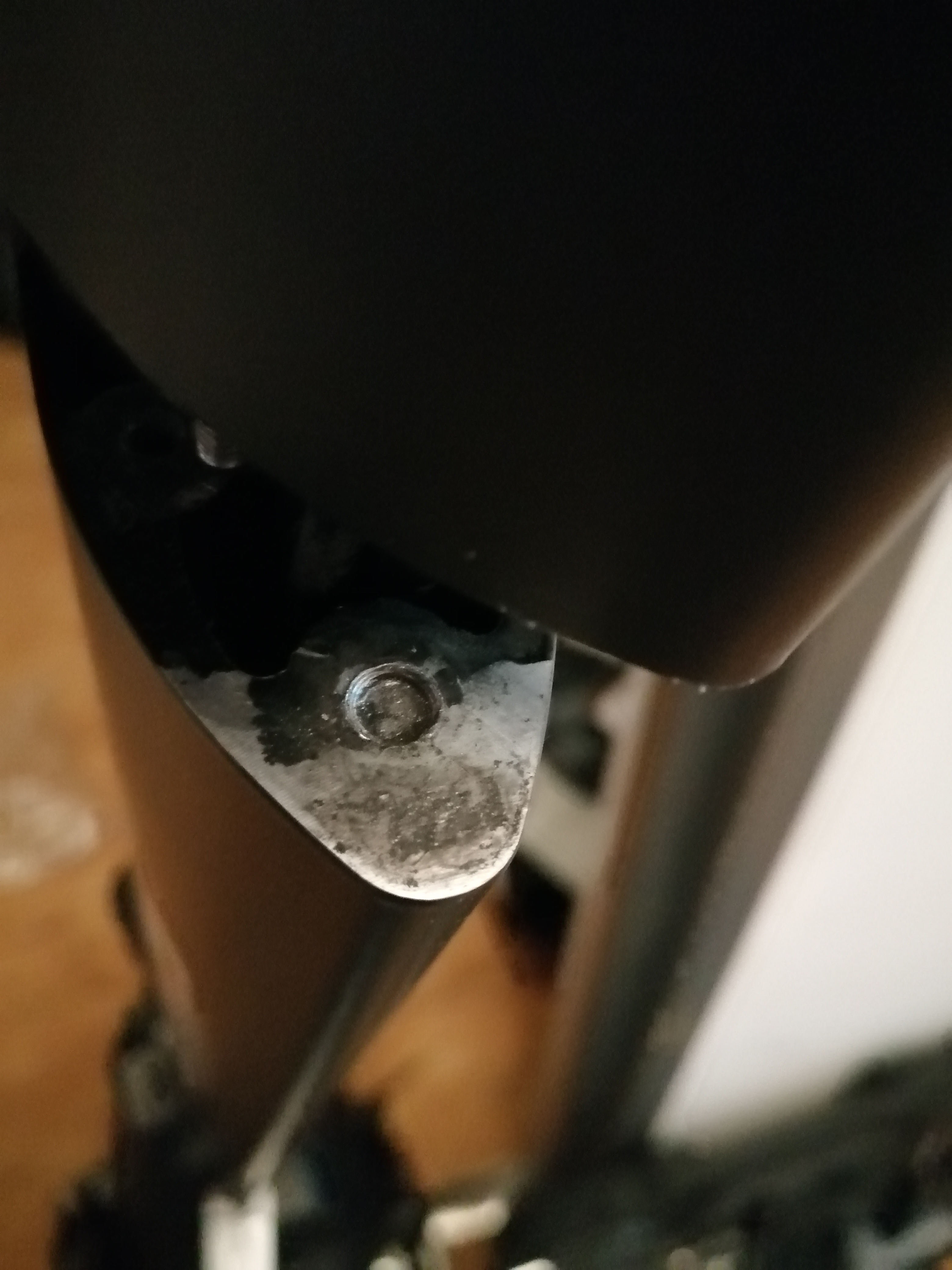

Je suis propriétaire d'une speedway 5 depuis quelques mois et en resserrant les vis aux niveaux de la bague de serrage, une vis c'est cassé et un morceau est resté coincé  dans la colonne.

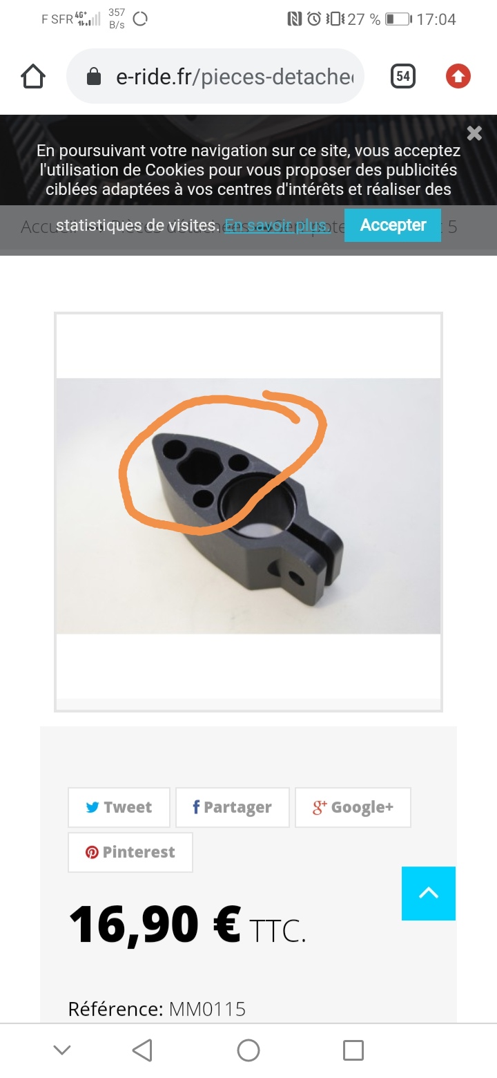

J'aimerais savoir comment faire pour l'extraire et aussi connaître la référence des 3 vis pour les changer.
Merci à vous.
Ci joint photo de la pièce en question ou la vis de devant c'est cassée et est restée bloquée dans le pas de vis de la colonne.

Quelqu'un pour la référence des vis ?
Merci pour ton lien

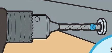

Dommage, le dessin est bon mais le commentaire n'en parle pas : il est intéressant d'utiliser un forêt inversé... à condition d'avoir une perceuse réversible...

Merci pour l'illustration  et l'info

Bon alors j’ai un peut réfléchi à ton problème, ça ne va pas être simple d’accéder à la vis cassée, tu va être obligé de retirer le guidon pour pouvoir bricoler sur la vis dans le cas ou elle ne dépasse pas du tout du trou.
 Avant de tout démonter, retire les deux vis restantes, soulève la pièce que tu a mis en photo et tu devrait avoir accès à la vis cassée, si elle dépasse il y a peut-être moyen de la retirer sans tout démonter !
 Sinon, baisse le guidon et voir la suite.

J'ai dévissé les deux vis et j'ai eu accès à l'endroit que je voulais c'est bien une vis cassé mais qui ne dépasse pas.
Je pense que je vais voir pour que quelqu'un me l'enlève car c'est un travail très minutieux, pas le droit à l'erreur avec le pas de vis.
Je ne préfère pas toucher...

je mets deux dessins du principe ce n'est pas compliqué, le risque est de casser à nouveau la vis.
Mettre un coup de pointeau le plus au centre de la vis cassée avant de percer l'avant trou plus petit que la vis
Avec perceuse avec fonction de tourner à l'envers (pour l'extraction)
Avec perceuse standard et tourne à gauche pour l'extraction manuel (c/d/e), le petit (a) correspond à ta vis dans la partie plus sombre
