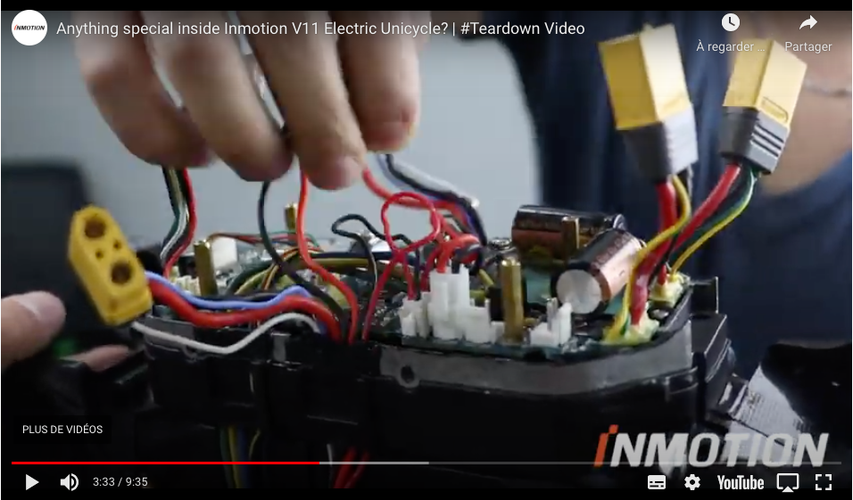

La photo sur le groupe telegram c’est ça :
avec l’explication en anglais :
Quote
When you open it up, check that the battery wires go into correct connectors. Left side wires go to B1, C1, etc, and right side goes to B2, C2, etc. A few units have had them mixed up causing strange issues.
Si on a une v11 ouverte c’est peut être plus compréhensible :)

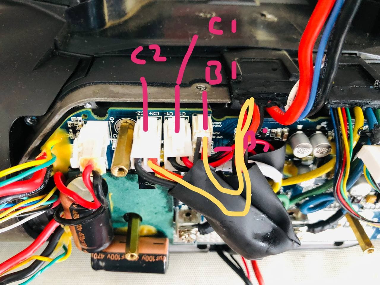

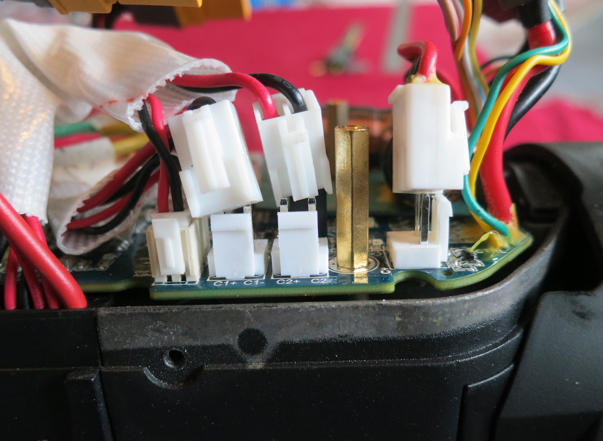

Je trouve cette information assez bizarre... :zarb:
Voilà ce que j'avais sur la mienne lors de la première ouverture :
Les câbles du côté gauche en B1-C2...et pas de problème sur la CM.
Heureusement, j'ai réussi à m'en trouver d'autres ailleurs. xD
PS :
La même chose sur le tuto de démontage de la V11 à savoir côté gauche vers B1 et C2...
